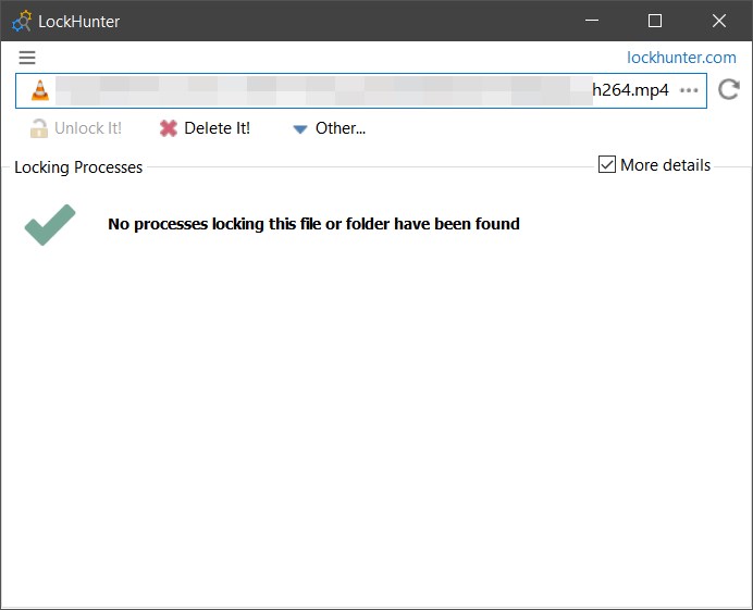

Mir ist aufgefallen, dass das Problem nicht bei allen Ordnern auftritt. Aber bei den Ordner, wo das Problem auftritt, tritt es stets reproduzierbar auf. Jetzt habe ich gerade mal die einzelnen Dateien (Videos und eine PDF) in dem Ordner nacheinander geöffnet (VOR dem Versuch, den Ordner zu löschen - was ja sonst dazu führen würde, dass ich gar nichts mehr löschen kann). Die einzelnen Dateien lassen sich einwandfrei öffnen.
Danach habe ich jede Datei in diesem Ordner gelöscht - klappte auch problemlos (während das Löschen des ORDNERS ja dazu führt, dass nur das Dialogfenster kommt, wo ich gefragt werde, ob der Ordner wirklich den Papierkorb verschoben werden soll und dann aber nichts mehr passiert - der Ordner nicht gelöscht wird und bis zu einem Neustart NICHTS mehr gelöscht werden kann (gar keine Datei, kein Ordner, nichts mehr).

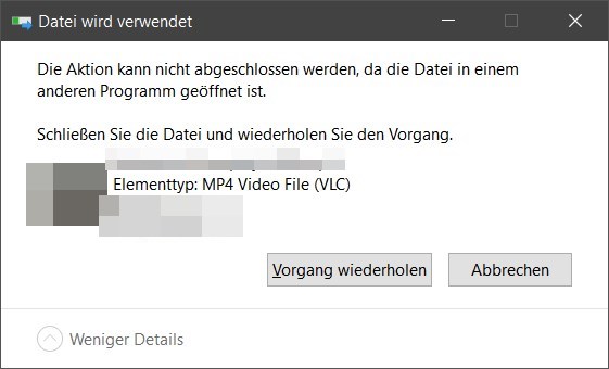

Ein Video in dem Ordner (welches ich ja ebenso wie die anderen zuvor auch geöffnet hatte, um sie zu testen) meldet beim Löschen jetzt, dass die Aktion (das Löschen) nicht abgeschlossen werden kann, da die Datei in einem anderen Programm geöffnet sei, siehe Screenshot:
Der VLC Player ist nicht offen, ich habe auch im Taskmanager nachgesehen. Da ist nichts auffällig. Dann habe ich LockHunter ausprobiert und auch hier steht "No processes locking this file or folder have been found":
Dann habe ich auch "Unlocker" ausprobiert, hier steht nur "Es wurde kein Freigabehandle gefunden", was auch normalerweise bedeutet, dass die Datei "frei" ist, also nicht verwendet wird.
Das ist wirklich eigenartig.
Gibt es noch eine Methode, herauszufinden, was denn diese Datei gerade blockiert bzw. welches Programm es denn sein soll, in welchem dieses geöffnet sein soll?
Wohlgemerkt, das tritt gerade auf BEVOR ich versucht habe, den Ordner zu löschen. Also vor dem Problem, wo Löschen generell nicht mehr möglich ist. Aber vielleicht ist das schon eine Spur.

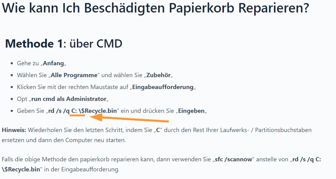

Ich wollte auch mal meinen Papierkorb reparieren, weil der ja im direkten Zusammenhang ein mögliches Problem darstellte. Bin dann auf die Webseite von Remsoftware aufmerksam geworden, die Tipps gaben, wie man per CMD den Papierkorb entfernen und neu erzeugen lassen kann. Hatte den Befehl bei anderen Webseiten gegengecheckt und deren Tipp hätte fast alle meine Dateien gelöscht. Zum Glück habe ich Backups! Keine Ahnung, wie so eine "professionelle Firma" so einen Sch... auf der Webseite verbreiten kann.
@chrigu Weil es schlussendlich nicht Norton war (und ich einfach was dagegen habe, dass bei JEDEM Fehler immer sofort Norton oder generell "Antiviren-Programme" angesprochen werden.
Schaut Euch mal die Seite an: https://www.remosoftware.com/info/de/beschadigten-papierkorb-reparieren/
Und lest mal, wie man "über CMD" den Papierkorb reparieren kann. Unfassbar. Einfach unfassbar. Auf die Weise löschen User ganz entspannt all ihre Daten auf all ihren Festplatten, wenn Sie erst C: nutzen, dann D: usw. Weil die Idi... ein Leerzeichen zu viel in ihrem Befehl anzeigen. Und ja, geht jetzt mal nicht von den Powerusern und PC-Profis aus. Man kopiert und fügt den Befehl ein und schwupp - ein Leerzeichen zu viel zwischen C: und \$Recycle.bin und auf einmal leer sich die Festplatte, weil das Ganze durch /q auch noch leise und ohne Bestätigung passiert.
Unfassbar.
Habe es denen jetzt gemeldet, mal sehen, wie schnell sie den Fehler korrigieren. Kam nur ein "Sorry for the inconvenience". Klar, hätte jemand kein Backup seiner Daten, wären die halt jetzt alle weg.
