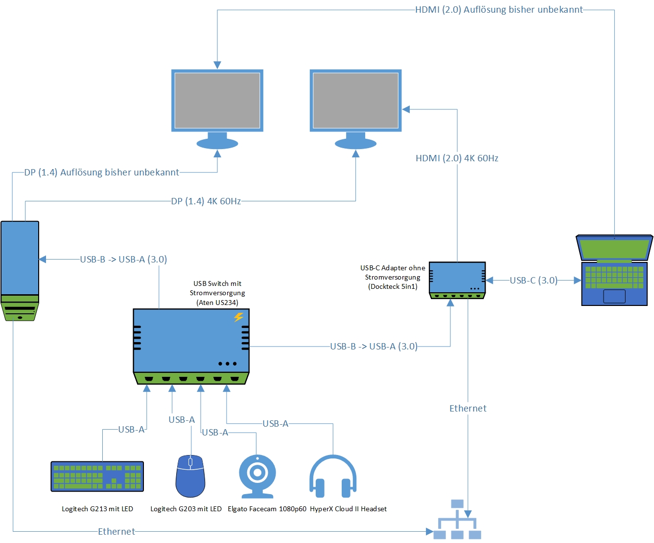

folgende Problemstellung:
Ich habe einen privaten PC, den ich mit Maus, Tastatur, Headset, Webcam und Monitor (Ein zweiter folgt demnächst) benutze. Nun habe ich noch einen Arbeitslaptop, den ich mit den selben Geräten benutzen möchte. Vorab: Ich möchte mir kein KVM-Switch kaufen, da ich gesehen habe, dass die guten sehr teuer sind. Das Monitorbild ist hierbei erst einmal nicht das Problem, da ich am Monitor mehrere Eingänge habe und umschalten kann. Nun möchte ich aber einen USB-Switch (mit Stromversorgung nutzen), mit dem ich meine zuvor genannten USB-Geräte zwischen den PCs wechseln kann. Da mein Arbeitslaptop nur 1x HDMI und 2x USB-C (Einer für Netzteil belegt) Anschlüsse hat, komme ich nicht drumherum noch einen USB-C-Adapter (habe ich schon) an die einzig frei Buchse zu stecken, über die ein weiterer HDMI-Ausgang, Ethernet und USB laufen muss. Meine Frage richtet sich genau an diese Stelle. Ist es bedenkenlos möglich meine 4 USB-Geräte an den Switch (mit Stromversorgung) und dann mit nur einem Kabel an den USB-C-Adapter (Ohne Stromversorgung) anzuschließen, der dann auch noch Ethernet und HDMI nutzt? Ich habe ein kleines Bild gemacht und hoffe es ist damit besser verständlich.
Ich würde mich über eure Einschätzung freuen und bedanke mich schon einmal im Vorhinein.
Es gibt Adapter die das können, aber kann das auch dein Laptop?
Dabei kommt es auch auf den Monitor an der angeschlossen werden soll.
Vielen Dank erst einmal für die schnelle Antwort!
Es ist ein HP Elitebook, weiß aber leider nicht welches Modell. Den USB-C-Adapter nutze ich schon mit HDMI, Ethernet sowie drei einzeln an den USB-C-Adapter angeschlossene USB-Geräte (Maus, Tastatur, Headset). Das funktioniert auch gut, muss aber leider alles immer umstecken. Die Webcam nutze ich aktuell noch nicht am Arbeitslaptop, da der USB-C-Adapter nur drei USB-A Buchsen hat. Ich frage mich halt, ob ich dann in Zukunft alle vier USB-Geräte erst an den Switch und dann mit nur einem USB-A Kabel an den USB-C-Adapter anschließen kann und ob dann noch alles einwandfrei funktioniert.
Mein aktueller Monitor ist BenQ EL2870. Der zweite wird in nächster Zeit gekauft, weiß aber noch nicht welchen.
Das wirst du leider herausfinden müssen.
In meinen Augen spricht da erstmal nichts gegen.
Das klingt ja schon einmal ermutigend :)
Da steht ganz klein HP Elitebook x360 1040 G8 drauf. Das müsste es sein oder?
Vielen Dank
EDIT: Im gleichen Zug sehe ich, dass ich sogar doch noch zwei USB-A Anschlüsse habe 🙈. Dann sollte ich ja doch gar keine Probleme haben. Sorry, hätte vielleicht vorher mal genauer schauen sollen. Danke dir sehr für deine Antworten!
"Belegt" für Netzteil ist schon mal so nicht richtig, das "passende" Gerät für dich wäre sowas, dann hättest du am Notebook weiterhin einen Anschluss frei.
https://www.amazon.de/Anker-Upgraded-Adapter-Delivery-Pixelbook-grau/dp/B07ZVKTP53
Grundsätzlich sollte aber deine Lösung auch funktionieren, wobei ich natürlich wenig zu dem von dir eingesetzten Adapter sagen kann. Mehrere USB Switche hintereinander stellen aber grundsätzlich kein Problem dar.
Ach, dass ist auch nicht schlecht. Das wäre noch schöner, weil ich dann weniger ab- und abzustecken hätte, wenn ich den Laptop mitnehme.
Auf jeden Fall gut, dass es mit dem Hintereinanderschalten keine Probleme geben sollte.
Danke für deine Antwort :)

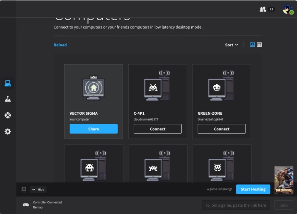

Genau, du installierst dieses Programm https://parsec.app/downloads auf dem Desktop und Laptop, startest das und loggst dich bei beidem mit deinem Account dort ein. Nun kannst du dir den Bildschirm vom Laptop oder aber auch Desktop holen. Es gehen bis zu 4k, 240FPS bei 50Mbit, also glasklares Bild mit vielleicht 4ms Verzögerung.
Die PCs müssen natürlich an sein. Aber du kannst beispielweise den Monitor vom Laptop zu klappen. Oder du sitzt mit dem Laptop in der FIrma auf der Arbeit und holst dir den Bildschirm vom Desktop von zu Hause, steckst nen Gamepad an den Laptop und kannst Hogwarts zocken (mit Sound und allem), obwohl das dein kleiner Laptop gar nicht schaffen würde.

So sieht das dann aus:
Stell dir vor der zweite PC da im Bild ist dein Laptop. Auf connect clicken und da in dem Fenster wird das Bild vom Laptop angezeigt. Bist du mit Maus, Gamepad & Tastatur in diesem Fenster bedienst du halt deinen Laptop.

Falls jemand mal eine ähnliche Anforderung hat.
Ich habe es mit meiner ersten ursprünglichen Idee (siehe Zeichnung) ausprobiert. Softwarelösung war nicht machbar (Compliance). Der Aten US234 hat mich 50€ gekostet und lässt sich mit der Fernbedienung unter dem Tisch schnell umschalten. Das Umschalten des Bilds geht auch easy an den Monitoren selbst. Leider funktioniert die Elgato Facecam (trotz Stromversorgung am Switch) nicht über den Switch, weil die unkomprimierten Daten einfach to much sind. Aber in Anbetracht, dass ich die Facecam zu 99% am Arbeitslaptop nutze und die Lösung günstig war, passt das schon.
Auch wenn ich sie nicht umgesetzt habe, danke noch einmal für die tollen Ideen.
