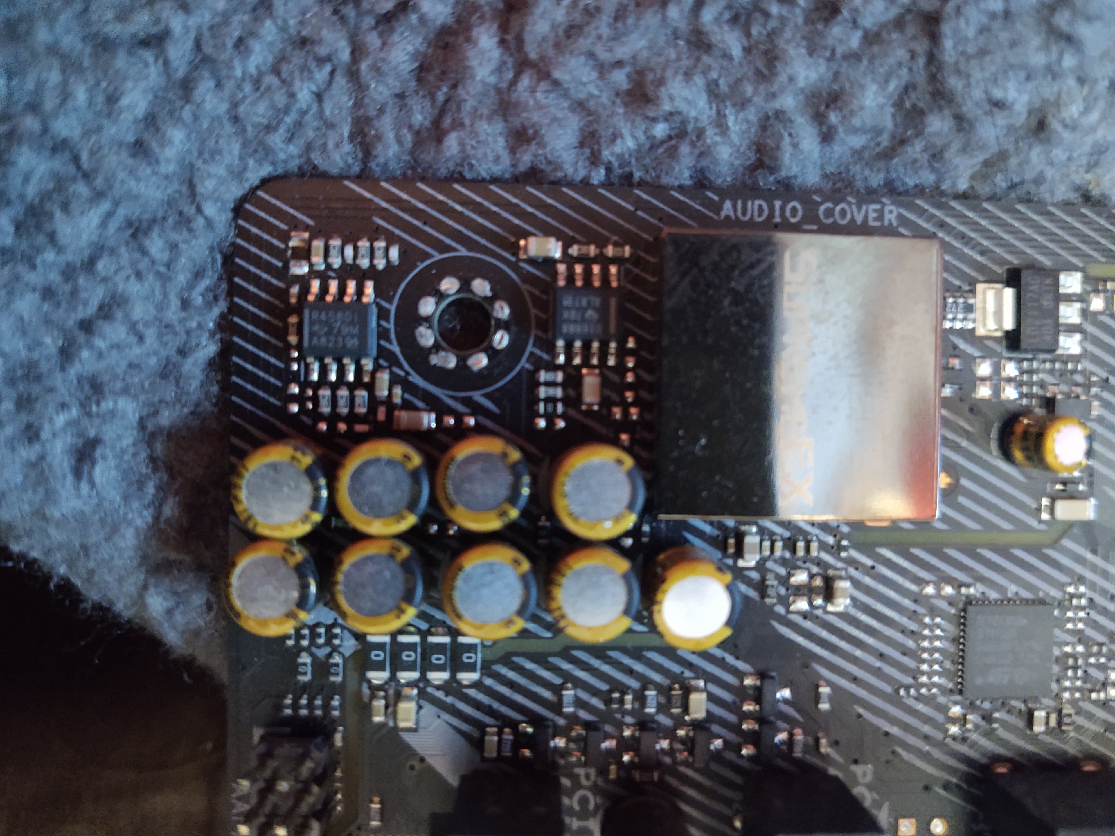

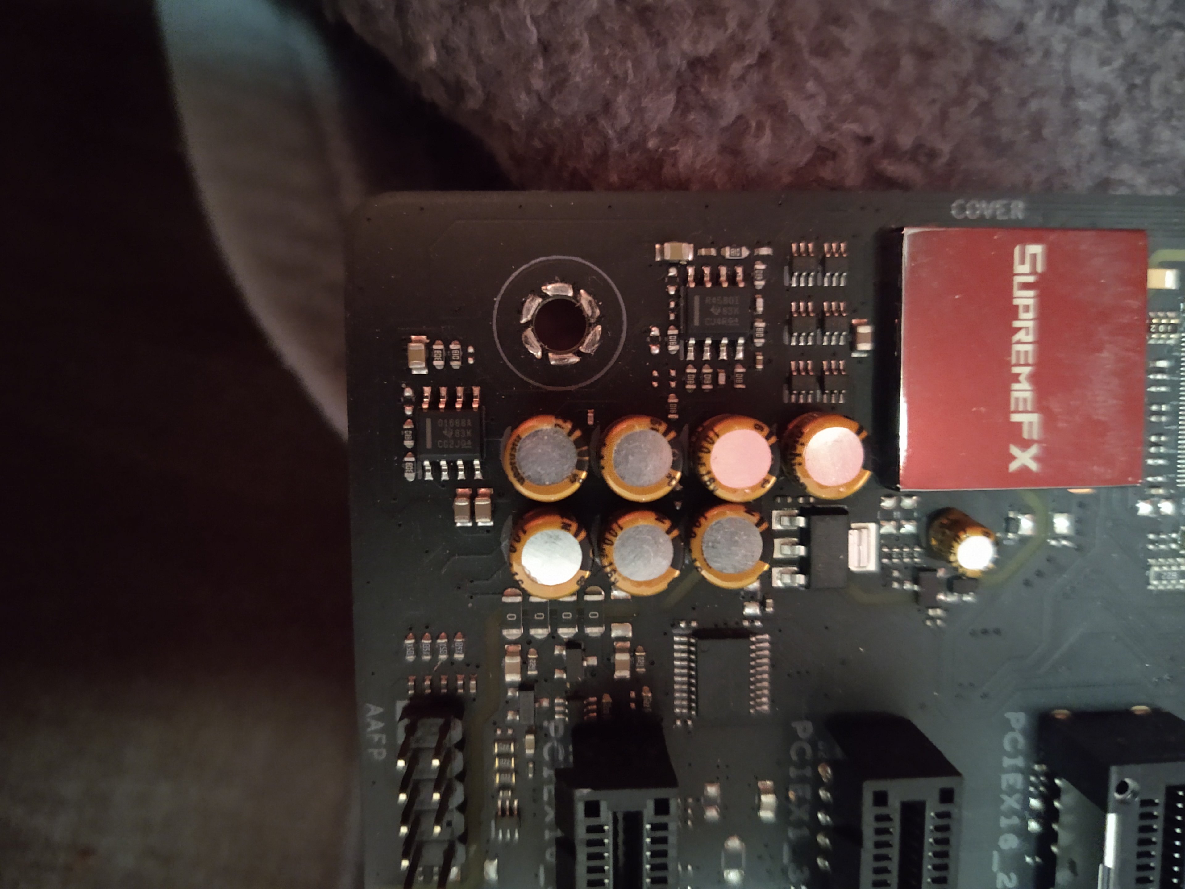

ich war unvorsichtig und beim Ausbau eines Mainboards ist ein Widerstand abgegangenen (2. Bild oben links).
Das Mainboard war seitdem nicht im Betrieb.
Ich habe von einem Transportschaden ein ähnliches defektes Board (1. Bild).
Es wäre super wenn sich jemand finden würde der den Widerstand schnell austauschen würde.

Wenn ich das richtig sehe, sind das doch ganz andere Chips und ein ganz anderes board. Welchen Widerstand willst Du denn da mit welchem ersetzen?
Ich wage mal zu behaupten, dass es funktionieren kann aber mit hoher Wahrscheinlichkeit nicht funktionieren wird, es sei denn Du hast genau das gleiche board nochmal...

Empfänger: Z370 Strix-F
Spender: B450 Strix-F
Ist ja offensichtlich beim Sound. Der wird nicht gebraucht, läuft über USB / HDMI. Will nur nicht, dass es abfackelt.
Der Widerstand wird wohl ein Keramikondensator gewesen sein.
Im Audiobereich, vermutlich Gegenkopplung Kopfhörerverstärker, irgendwas zwischen 10pF und 100pF.
Kannst du auch ohne betreiben, passiert nix, pfeift maximal ein bisschen in den Kopfhörern.
