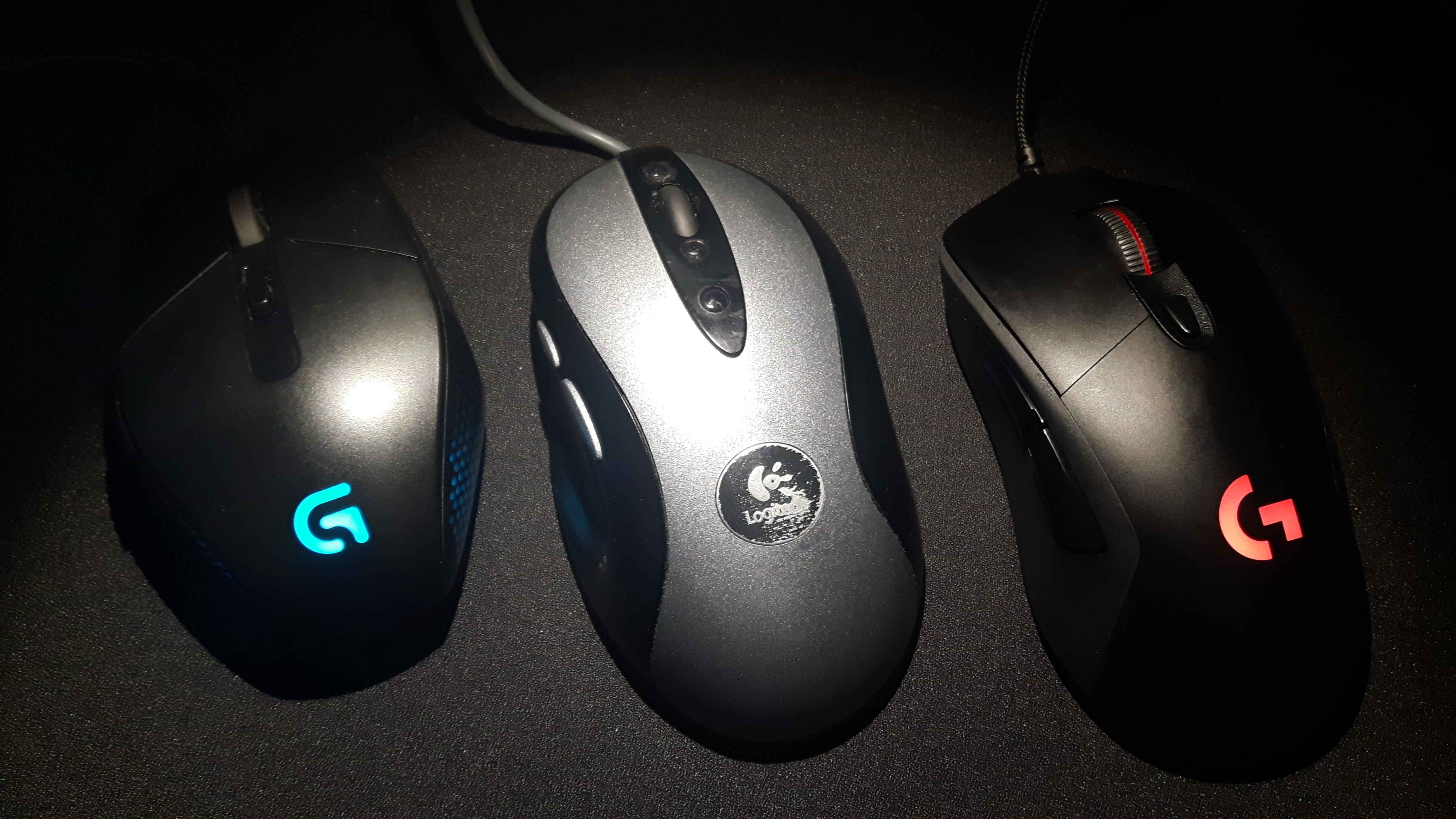

Die Form passt hervorragend zu meiner Hand (Handschuhgröße 9). Das ist so eine Maus, wo man vergisst, dass man sie in der Hand hat. Die Deathadder ist mir beim Anheben immer mit dem Heck nach unten gekippt, die G403 "klebt" förmlich in der Hand.
Die Haupttasten klicken 1a und ohne Prellen, allerdings scheppert beim schnellen Loslassen die hintere Daumentaste ab und zu. Das kann aber auch an den derzeitigen Temperaturen liegen, wo man nie ganz trockene Finger hat. Das ist für mich der einzige - eher haptische - Kritikpunkt an der G403: Etwas dickere Daumentasten hätten das Teil ja nun nicht merkbar schwerer gemacht und den ansonsten guten Qualitätseindruck abgerundet.
Das geringe Gewicht des Nagers ist erstmal sehr ungewohnt, wenn man vorher die schwere G502 übers Pad geschoben hat. Da brauchts ein wenig Umgewöhnung, aber mit der leichten MX518 kam ich ja auch gut zurecht.
Klappern tut bei meinem Exemplar nichts, auch das Mausrad sitzt fest.
Endlich habe ich den guten PMW 3366 Sensor in einer leichten, gut anhebbaren Rechtshändermaus mit einem nicht-ratternden/klappernden (G502) Scrollrad! :) Überhaupt hat sich Logitech nach Jahren der Schrottscrollräder mit dem Scrollrad wieder auf was Gutes besonnen..
Das Sensorverhalten ist gewohnt exakt auf einem schwarzen Logitech-Stoffpad in Werkseinstellung des Sensors.
Unten am Sensor ist nichts locker oder verschiebt sich, wie es bei der G303 zu beobachten war. Alles fest.
Das Teil hat mMn Potential zum Bestseller und Nachfolger der MX518, wenn es sich erst mal rumspricht.
Nun muss nur noch die Haltbarkeit passen, das wird sich zeigen.

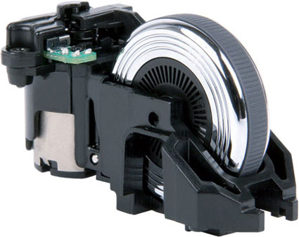

Hab die G403 heute auch bekommen. Angeschlossen, am Mausrad gedreht und gedacht: Oh nein... fühlt sich an wie Razer.
Ich konnte nicht anders, hab sie geöffnet.
Anscheinend ist Logitech aufs gleiche Niveau gesunken wie Razer. Der optische Mausradgeber ist dem mechanischen ala Razer gewichen. Ein absolutes No Go. Ein Kriterium, welches Logitech und Zowie von vielen anderen Produkten ala Roccat, Razer usw. abhebte.
Ich nutze Logitech seit 2001 die Dual Optical raus kam. Aber sowas hab ich noch nicht erlebt.

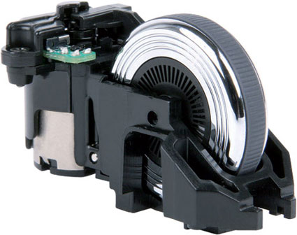

Und das beste ist, schaut euch mal die Homepage an. Bei dem einen Bild wird dem Kunden noch suggeriert, dass das Mausrad optisch abgefragt wird. Wer es kennt und paar Mäuse auch von innen gesehen hat, sieht es sofort.
So eine Sauerei.
Ich find den Sensor selbst perfekt und die ganze Zeit auf ein neues Modell gehofft. Hab mir ne Maus ala G502 in leicht gewünscht. Ergonomische Form. Nach der G502 hab ich zur G303 gegriffen. Build like a Tank, aber diese Form. Mittlerweile hab ich mich an die Form gewöhnt und bereue jetzt schon, die G402 gekauft zu haben. Dass die Materialien so dünn sind, da mag ich Logitech kein Vorwurf machen. Irgendwie müssen die 90g ja erreicht werden. Umgesetzt ist es ebenfalls gut. Nichts knarzt, macht einen wertigen Eindruck. Aber der Geber, bin echt pissed!

Das ist interessant, hast du da vielleicht ein paar Links mit mehr Infos über mechanische vs. optische Mausräder?

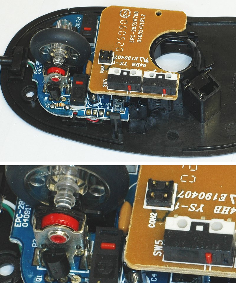

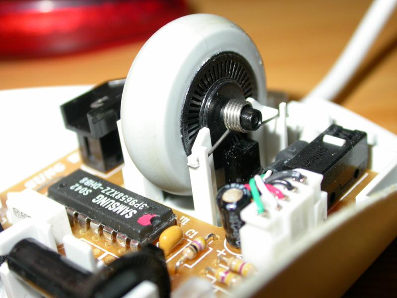

Schau her:

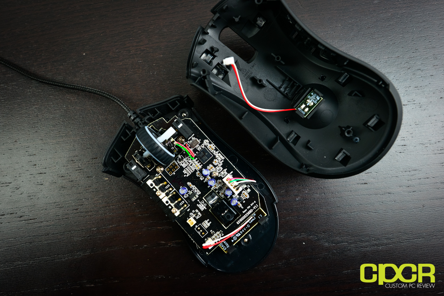

Razer Deathadder, schau links auf den Drehgeber:

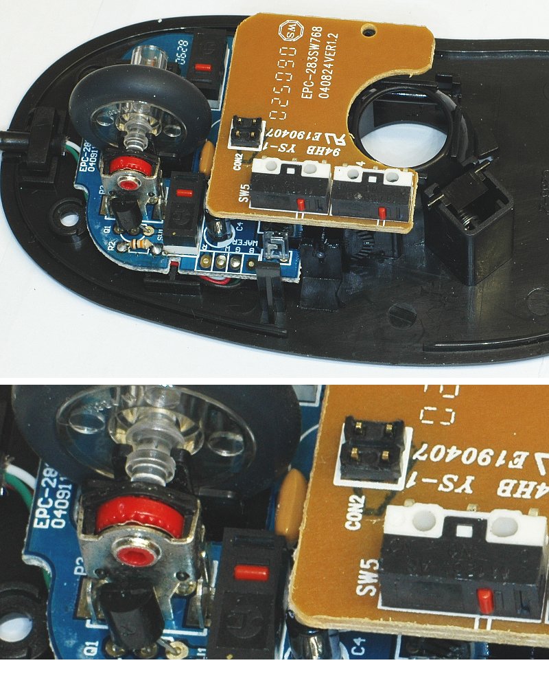

Hier Billigmaus mit Drehgeber:

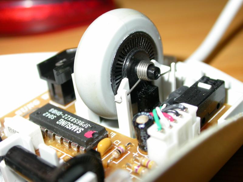

Hier Logitech optisch (popelige Officemaus):
Logitech MX optisch:
Das optische arbeitet Berührungslos ohne Verschleiss (Lichtschranke). Das mechanische über Schleiferkontakte (Geiz ist geil!)
