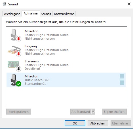

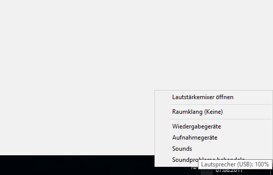

Hi,
klick neben der Uhr unten in der Taskleiste auf den Lautsprecher mit Rechtsklick und dann auf Aufnahmegeräte, da wählst du dann dein gewünschtes Mikrofon aus welche benutzt werden soll.
