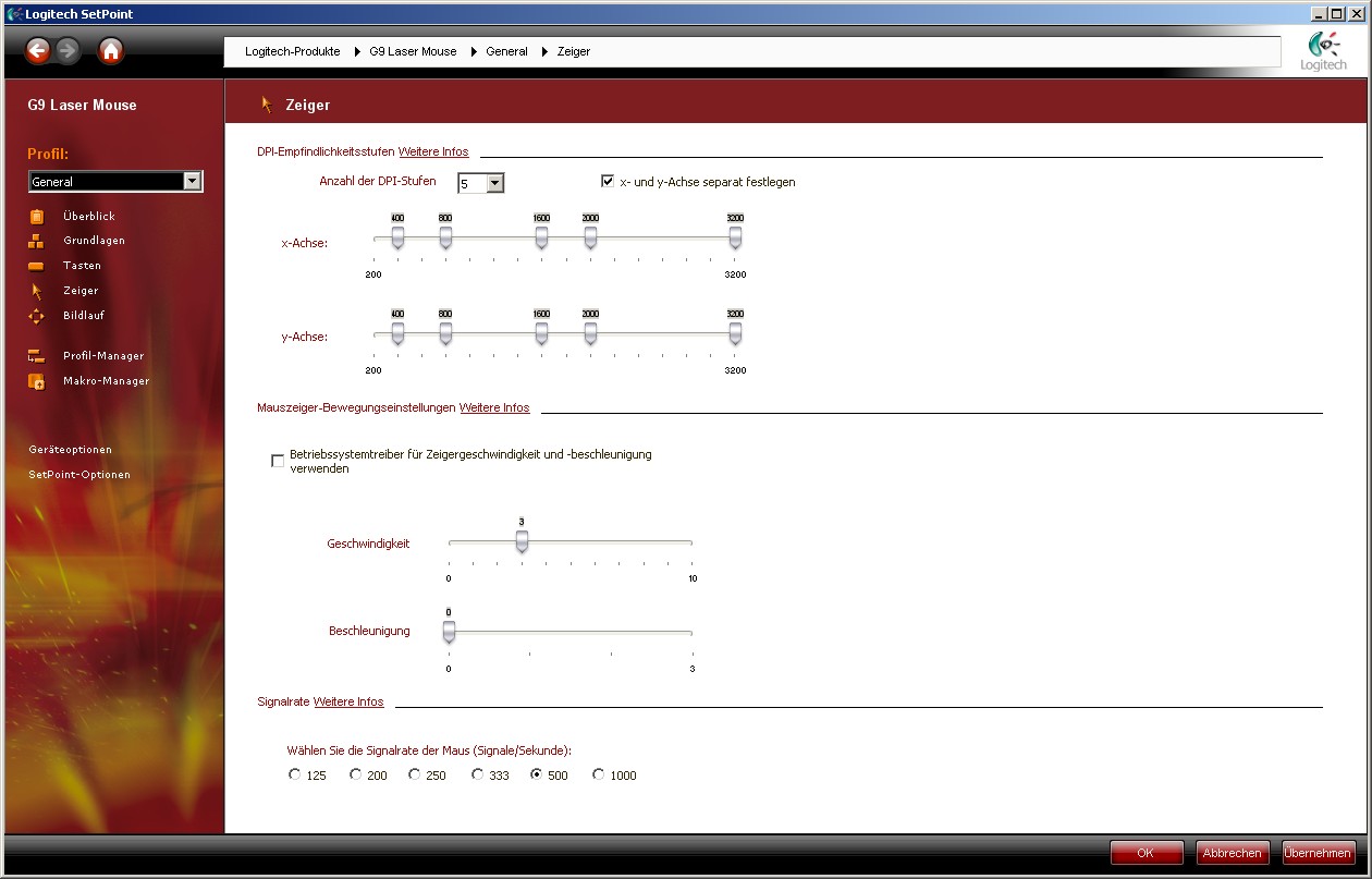

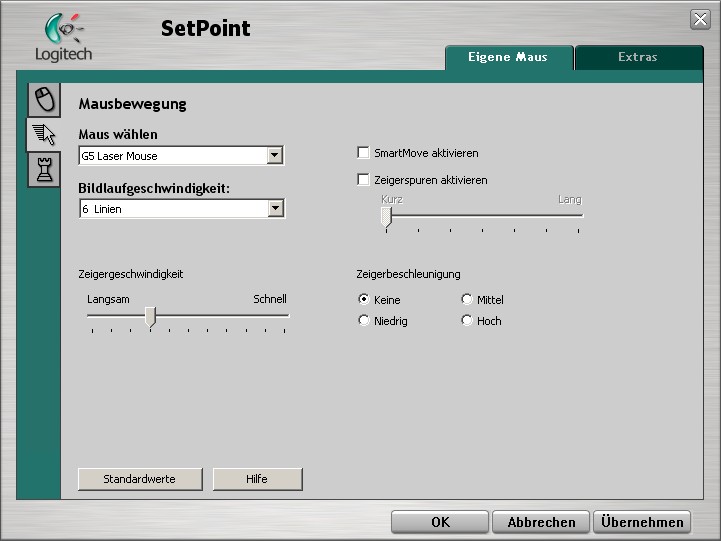

Ich hätte mal eine ganz andere Frage.
Hatte vorher die G5 refresh und hatte im Setpoint die Mausgeschwindigkeit auf den 4 Balken von 10 gesetzt.
2000 DPI war ja maximum.
Jetzt, bei der G9, habe ich da auch im SetPoint (was aber anders als das G5er-Setpoint ist) auch bis zum 4. Balken gesetzt.
Die DPI habe ich auf 2000 gedrosselt.
Kann ich jetzt davon ausgehen, dass der Mauszeiger so schnell wie bei der G5 refresh ist?
Oder könnte es wegen den unterschiedlichen Maus-Techniken Unterschiede geben?
Bin ziemlich pingelig, was Mausgeschwindigkeiten angeht.
(Bin Mid-Senser und ich will's echt nicht zu schnell oder zu langsam).
Und um mich an die Maus gut gewöhnen zu können, will ich den Speed erstmal lassen.
(Also wie es bei der G5 refresh war.)
Hatte gestern eh schon bisschen Stress im Spiel^^
Im Windows hat sie super gewirkt aber im Spiel dann absolut ungewohnt.
Naja, einfach dran gewöhnen :)
Grüße
Auf 5 wäre dann ungefiltert. Das heißt: Reine 2000 DPI.
Das dürfte sich an die G5 anlehnen, aber das kann ich dir nicht bestätigen.
Ja, aber trotz Änderung der DPI-Stufen kann man noch separat die Mausgeschwindigkeit ändern.
Ich könnte selbst die DPI-Stufen anpassen, wie ich will.
In diesem Fall habe ich einfach Stufe 4 gewählt, bei der ich 2000 DPI festgelegt habe.
(War vorher glaub ich auf 1600).
Hat aber keinen Einfluss auf die reine Mausgeschwindigkeit, die man auch extra einstellen kann.
Natürlich wird die Maus auch schneller, wenn ich nur die DPI erhöhe.
Ich will aber einen Mittelpunkt.
Hohe DPI-Zahl und geringe Mausgeschwindigkeit :)
Bei der G5 refresh hatte ich maximale DPI (2000) und die hier im Bild angegebene reine Mausgeschwindkeit.

In den Windows-Mauseinstellungen bzw. den SetPoint-Treibern für alle anderen Mäuse ist die Einstellung beim 6. von 11 Strichen ungefiltert, also exakt in der Mitte.
Edit: Bei der G9 ist die Einstellung - wie sidestream schon schrieb - bei 5 ungefiltert.
Ich würde also 5 einstellen und die dpi entsprechend anpassen. An sich kannst du bei der Signalrate bedenkenlos 1000 Hz einstellen.
Hohe DPI-Zahl und geringe Mausgeschwindigkeit gibt es nicht.
Es geht immer nur um die Relation zurückgelegter Weg (in inch) und die Anzahl an Dots auf dem Bildschirm.
Es ist nicht mit der Auflösung eines Scanners vergleichbar.
Wenn du 2000DPI einstellst und die Sensitivity-Einstellung auf 5 lässt, hast du auch genau 2000DPI-Abtastung, sofern Beschleunigung usw. deaktiviert sind.
(Die Software/Firmware lässt Signale weg, um die Gechwindigkeit zu bremsen.)
Wenn du den Wert auf 4 stellst, ist das ungefähr das gleiche wie 1600DPI.
Das würde bedeuten, dass du die Maus genau 254mm bewegen müsstest um den Zeiger bei einer Auflösung von 1600*1050 von einem Bildschirmrand zum nächsten zu bewegen.
Die Maus wird also nicht genauer, wenn du 3200DPI und Sensitivity 1 oder so einstellst.

Ok, aber wenn ich nun die Geschwindigkeit auf Stufe 5 (also mitte) stelle, und es mir zu schnell ist, soll ich einfach oben die DPI runtersetzen, damit sie wieder langsamer wird!?
Und dies sollte keinen Einfluss auf die Präzession haben?
Das verwirrt mich grad bisschen...
Grüße
Hohe Mausgeschwindigkeit im Windows + niedrige DPI schlecht
Das stimmt auch soweit, denn ab dem Mittelwert werden die fehlenden Signalinformationen von Windows interpoliert. Das heißt, du erhältst die gleiche Geschwindigkeit mit weniger Signalen. Das resultiert in Zeigersprüngen. Es kommt einem dann so vor, als wenn man die Maus innerhalb von einem Raster bewegt.
Niedrige Mausgeschwindigkeit im Windows + hohe DPI gut
Das ist so allerdings falsch. Wenn man eine hohe Geschwindigkeit erzielen möchte, ist eine hohe DPI-Leistung unerlässlich. Gerade eben um das oben genannte Szenario zu vermeiden.
Soweit stimmt es auch. Allerdings nur bei einer Mittelstellung des Win-Pointer-Speeds. Weniger geht zwar auch. Ist aber Unsinn, wenn man die Maus in feinen DPI-Schritten (Im Falle der G9 in 200DPI-Schritten) konfigurieren kann.
Wie gesagt, es ist kein Scanner.
Es geht nicht um die wahre Abtastung in diesem Kontext, sondern nur um das Geschwindigkeitsverhältnis zwischen Maus und Zeigerbewegung.
Hab mal irgendwo gelesen, dass eine Maus mit ca. 30x30 Pixeln abtastet, aber das kann je nach Modell und Hersteller sicher variieren.
Na gut.
Danke für deine ausführliche Erklärung.
Ich werde einfach noch bisschen rumprobieren, bis ich eine akzeptable (für mich akzeptable) Geschwindigkeit habe.
Hab es jetzt grad mal auf Stufe 4 gesetzt und es scheint gut zu sein.
DPI einfach auf 2000 gelassen.
Kann es irgendwann noch weiter hochschrauben.
Kumpels von mir haben die G9 auf 3200 DPI und vollem Mausspeed.
Das wäre mir glaub ich aber zu krass.
