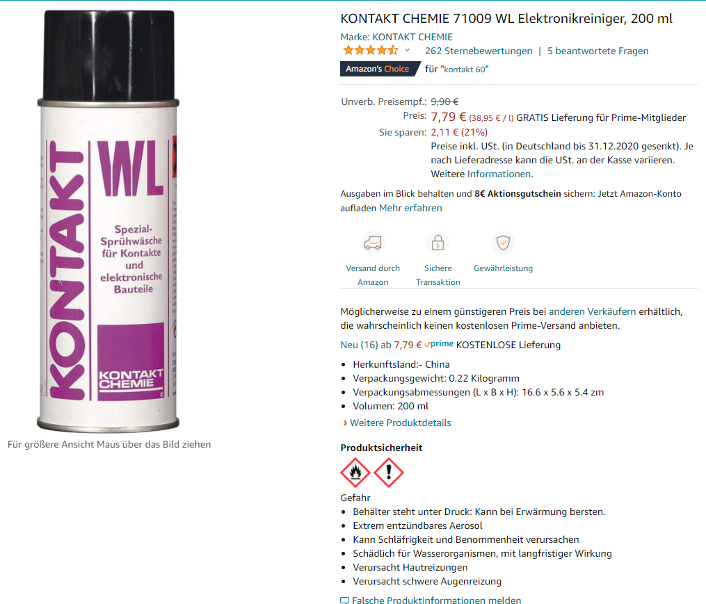

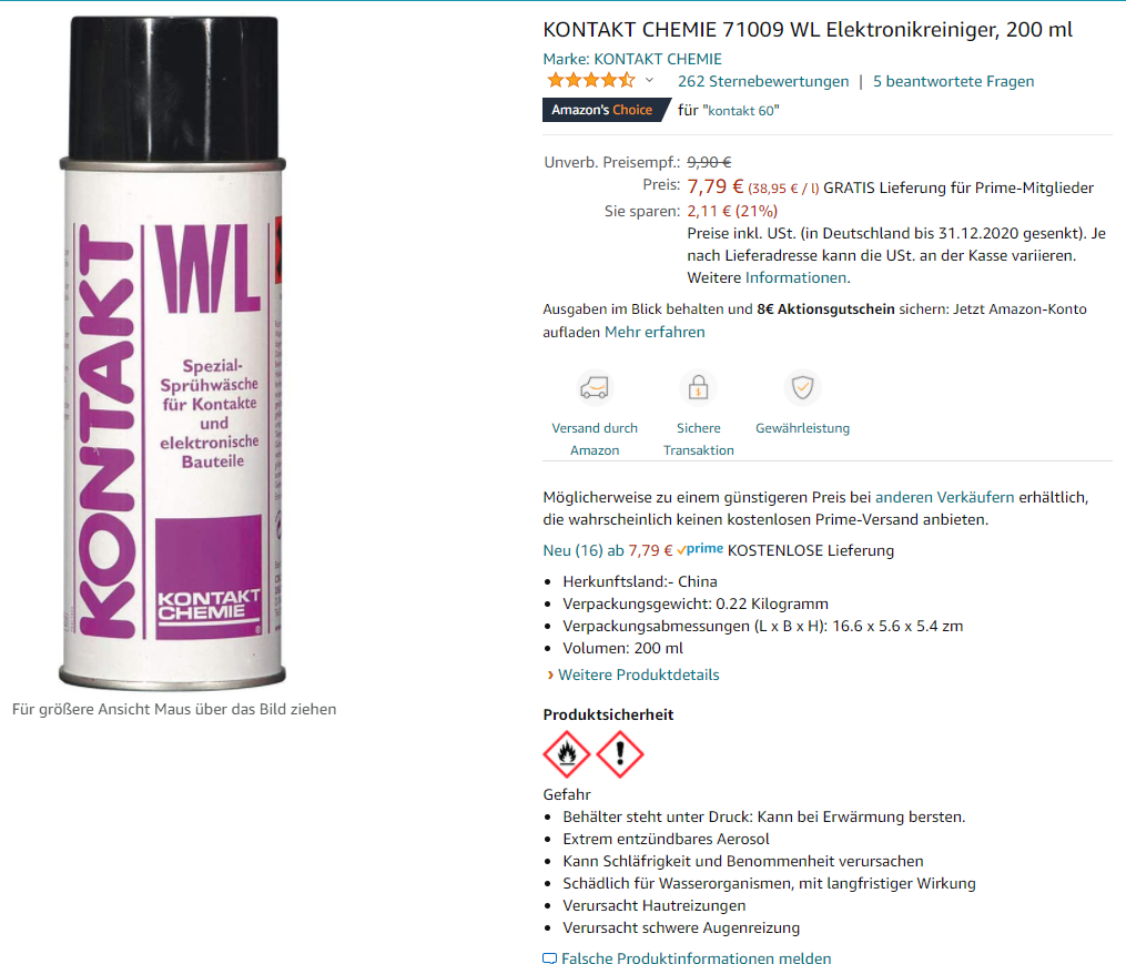

Also dann gebe ich auch mal mein Senf dazu,
Hab mir auf Ebay Kleinanzeigen eine G910 für 45 € gebraucht gekauft, sah aus wie neu.
Dummerweise musste ich dann daheim feststellen, dass die a und d Taste, wie hier oft beschrieben gerne mal doppelt auslösen .... Hab mich schon aufgeregt 45 Euro in Sand gesetzt ....
Dann hab ich hier von der Abhilfe mit Kontaktspray gelesen. Hab mir dann von Kontakt Chemie Kontaktspray wl bestellt und mit Kompressor und Kontaktspray die Tastatur gereinigt und siehe da, alles geht wieder :D
Kann ich nur weiterempfehlen!
Vielleicht noch besser aufpassen und nicht die hälfte ins Auge sprühen ... (•_•)

Danke für die ganzen ideen. ich habe die gleiche tastatur bei mir gehen maanche tasten gar nicht, manche werden doppelt gedrückt nd manche nur manchmmal.
das beschissenee daran ist, das die umschalttaste einfach gar net fnnktioniert.
aach jaa die strg taste funktioniert auch fast nie.
funktioniert deine tastatur mmit dieser mmethode immernochß
wenn ja, dann gebe ich die 10e für das spray aus.
dddanke im vorrauus.
