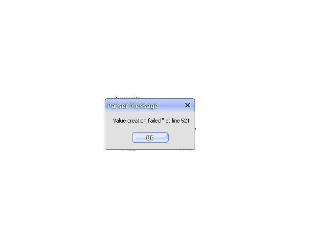

Und zudem kommt eine Fehlermeldung wenn ich "Software" in der "Systemsteuerung" starten will - kann also nicht wirklich was sauber deinstallieren.

Wie lautet denn de Fehlermeldung?... vielleicht hat hier ja jemand ne Lösung, wenn er den Fehler genau kennt.... ;)
Jo das kann vllt sein ;)
Siehe Anhang:
greetz
