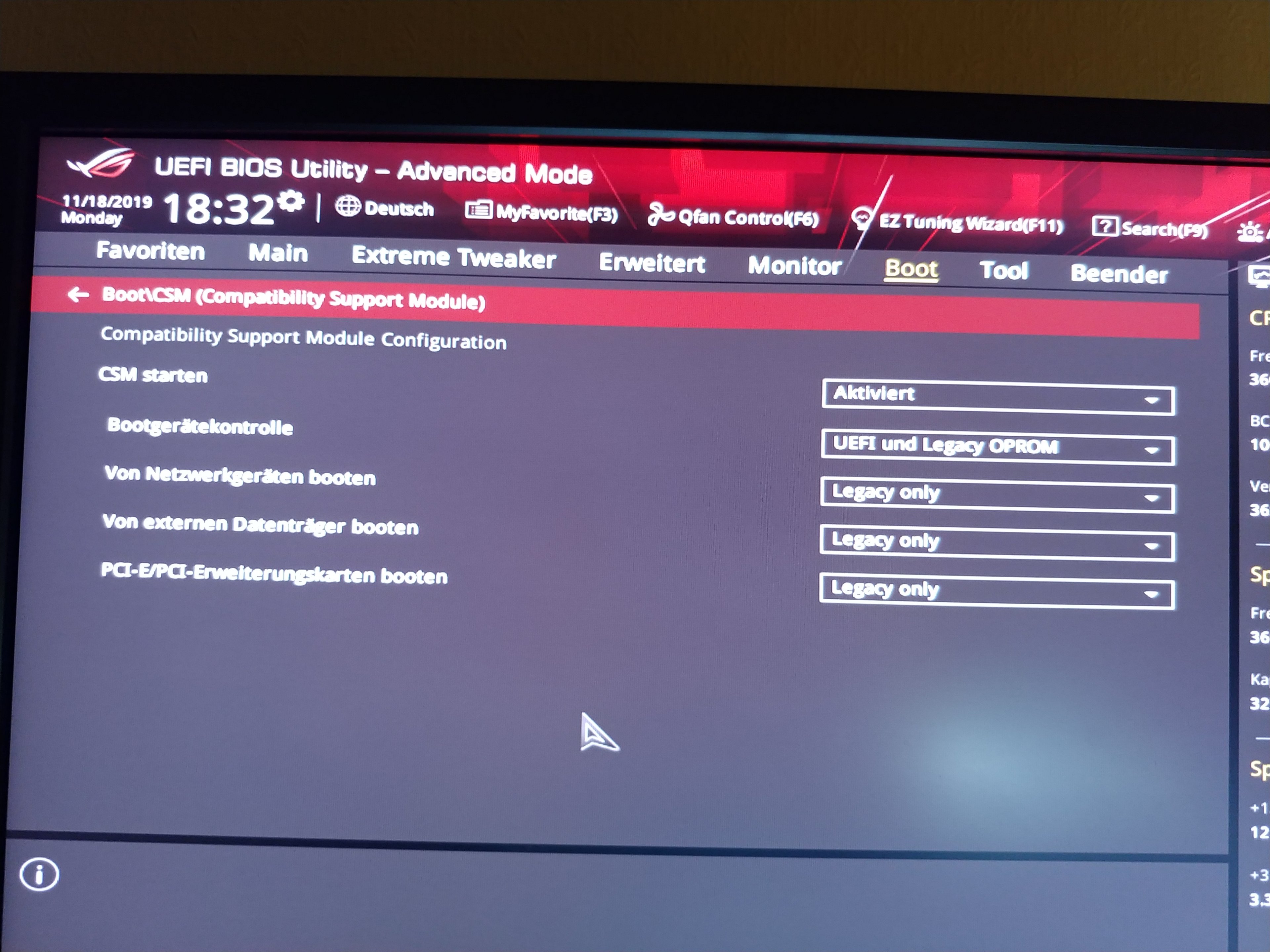

Ist das okay so?
Docp hab eingestellt
Die Einstellung wäre so korrekt. Nur den Secure Boot wirst du bei diesem Board nicht deaktivieren können.
Es kann evtl. sein, das das Board den Secure Boot nicht beachtet, wenn die CSM eingestellt wird. Ich kann mir das zwar nicht vorstellen, aber probieren geht über studieren, sage ich immer.
Du musst probieren, ob sich mit den CSM Einstellungen auch Windows 7 installieren läßt.
Musst eben nur die NVMe mit Windows 10 ausstecken und versuchen Windows 7 auf eine SATA zu installieren.
Nur, was gibt es mit Windows 7, was Windows 10 nicht kann?
Hast du jetzt das D.O.C.P Profil geladen?

Kannst du mir mal legacy und secureboot und mbr boot erklären?
Mit dem D.O.C.P Profil läuft dein RAM auf dem tatsächlichen Takt von 3600 Mhz also als DDR4-3600. Ohne läuft dein RAM nur auf einem JEDEC Standardtakt der u.a. bei 2133 Mhz liegen wird. Ich glaube 2800 wäre der höchste JEDEC Standardtakt. Das hat aber nichts mit der CPU Frequenz zu tun.
Das UEFI BIOS besitzt die Funktion des Secure Boot. Mit Secure Boot können nur kryptografisch signierte Bootloader geladen werden, für die Zertifikate im BIOS-Code hinterlegt sind. Hatte ich schon geschrieben.
Es soll damit verhindert werden, dass sich Schadsoftware vor dem Start eines Betriebssystems einnistet.
MBR Bootloader (= Legacy) werden von allen Betriebssystemen unterstützt. Auch von Windows 10.
Man kann somit auch Windows 10 im MBR Modus installieren. Das Booten von GPT Dateisystemen wird hingegen nur von Linux und Windows ab Windows 8 unterstützt.
Der Knackpunkt ist aber eben der SECURE BOOT, der wiederrum von Windows 7 nicht genutzt werden kann, weil dessen Bootloader nicht als Zertifikat im BIOS Code hinterlegt ist.
Auf Boards, wo man den Secure Boot ohne großen Aufwand im BIOS deaktivieren kann, läßt sich auch Windows 7 installieren. Hier ist der MBR vorgeschrieben, weil Legacy-BIOS-Systeme das Starten von mit GPT partitionierten Volumes nicht unterstützen. Außerdem kann ab einer Plattengröße von 2 TB der MBR nicht mehr verwalten.
Die Windows 7 Partition darf also 2 TB nicht übersteigen, bzw. größer wird nicht unterstützt.

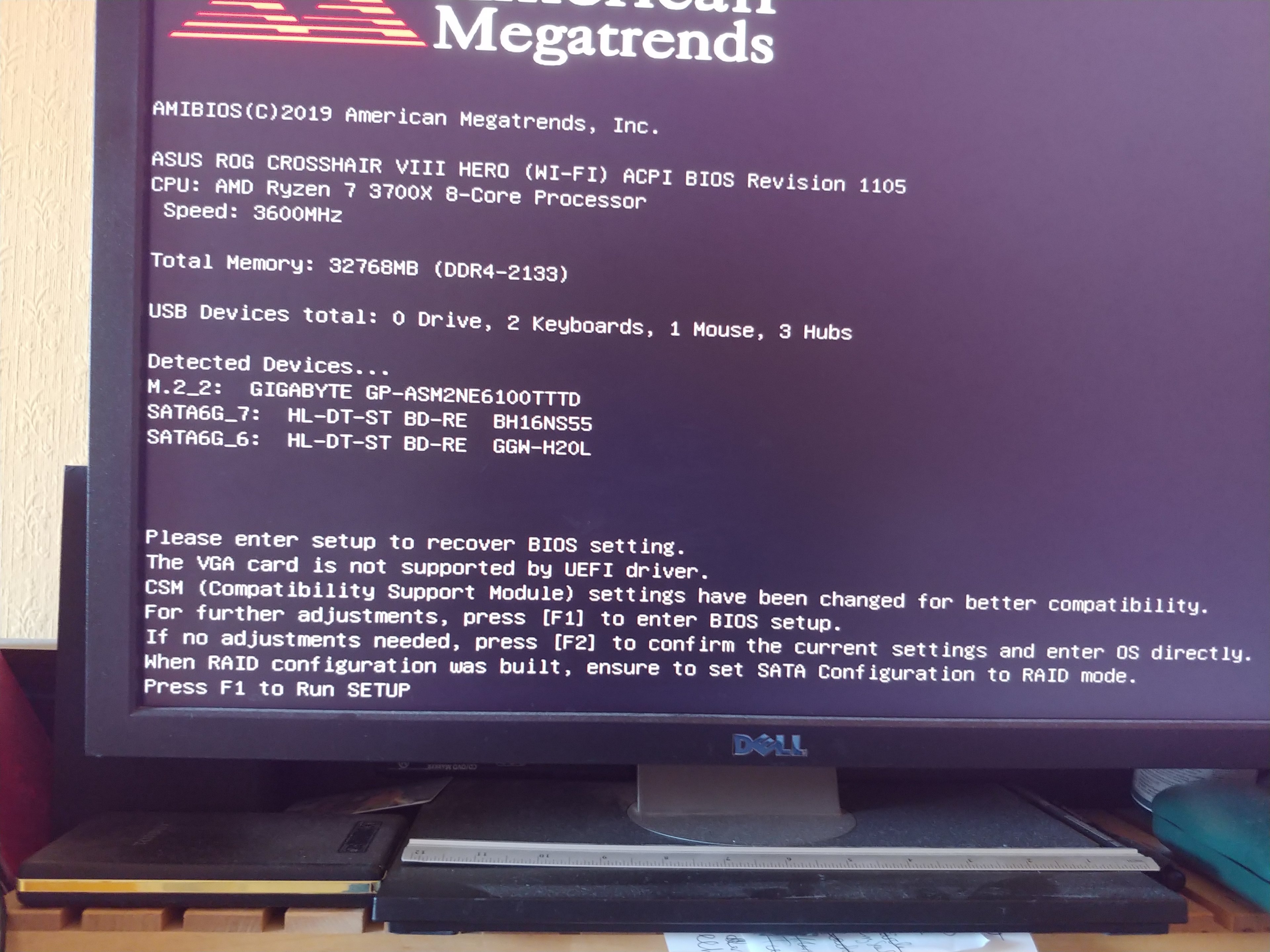

Hier die Fehlermeldung. Board startet nicht, nach cmos resett startet es wieder nach 3 Anläufen mit dieser Meldung
