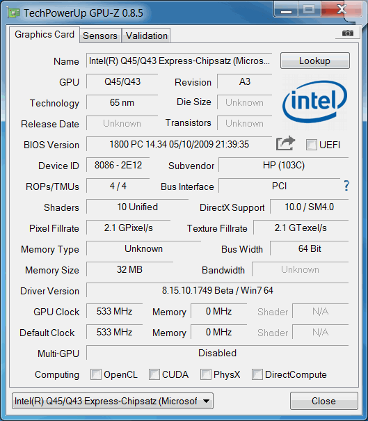

Ich hab mir mal das Programm GPU-Z runtergeladen und den Rechner damit überprüft. screenshout1.gif

Statt der Zusatzkarte die einfachste Grafikkarte reinsetzen, das sollte das Problem für ~30 Euro beheben.
Eine AMD Radeon HD 5450 wird reichen:
