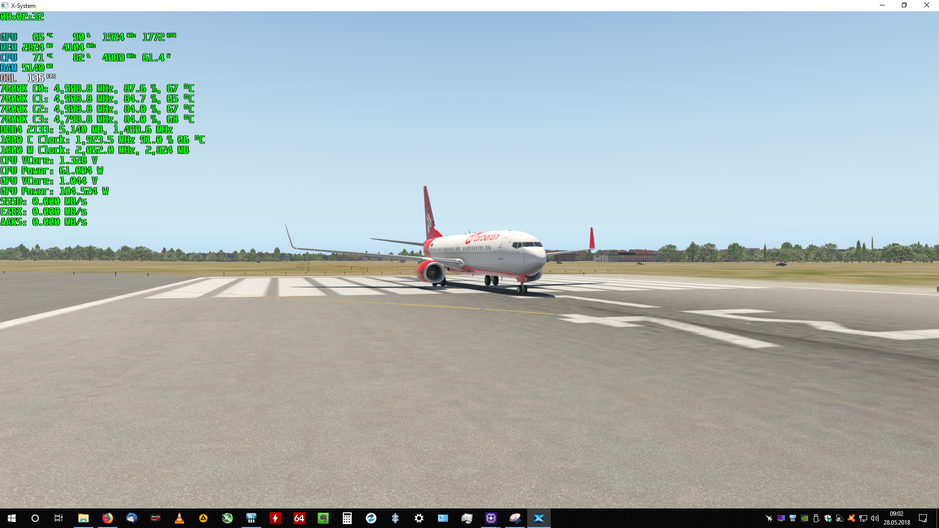

also bei mir sieht es im besten falle so aus
allerdings war das noch weit vor version 11.30. aktuell hab ich um die 125-130 fps mit der aktuellen beta also der neusten version. dabei hab ich dann alle regler auf hoch, 4xmsaa / 16xaf, texturen auf maximun ohne kompression und reflektionen auf niedrig. beim landeanflug auf frankfurt main aus richtung westen hab ich dann zw 90 und 70 fps wenn ich aufsetze. im nV treiber hab ich zusätzlich den schalter "Threaded Optimierung" von auto bzw durch das von XP11 gesetzte "aus" auf dauerhaft "ein" gestellt. das bringt gut 5-10 fps, allerdings geht die cpu last dann dauerhaft noch höher! mehr als 4 kerne machen wirklich sinn mittlerweile! O.o
mein 7600k läuft ingame zw 4.8 und 5ghz(avx offset von 2). graka is im moment unübertaktet weil sonst zu laut. läuft immer um die 1949 mhz.

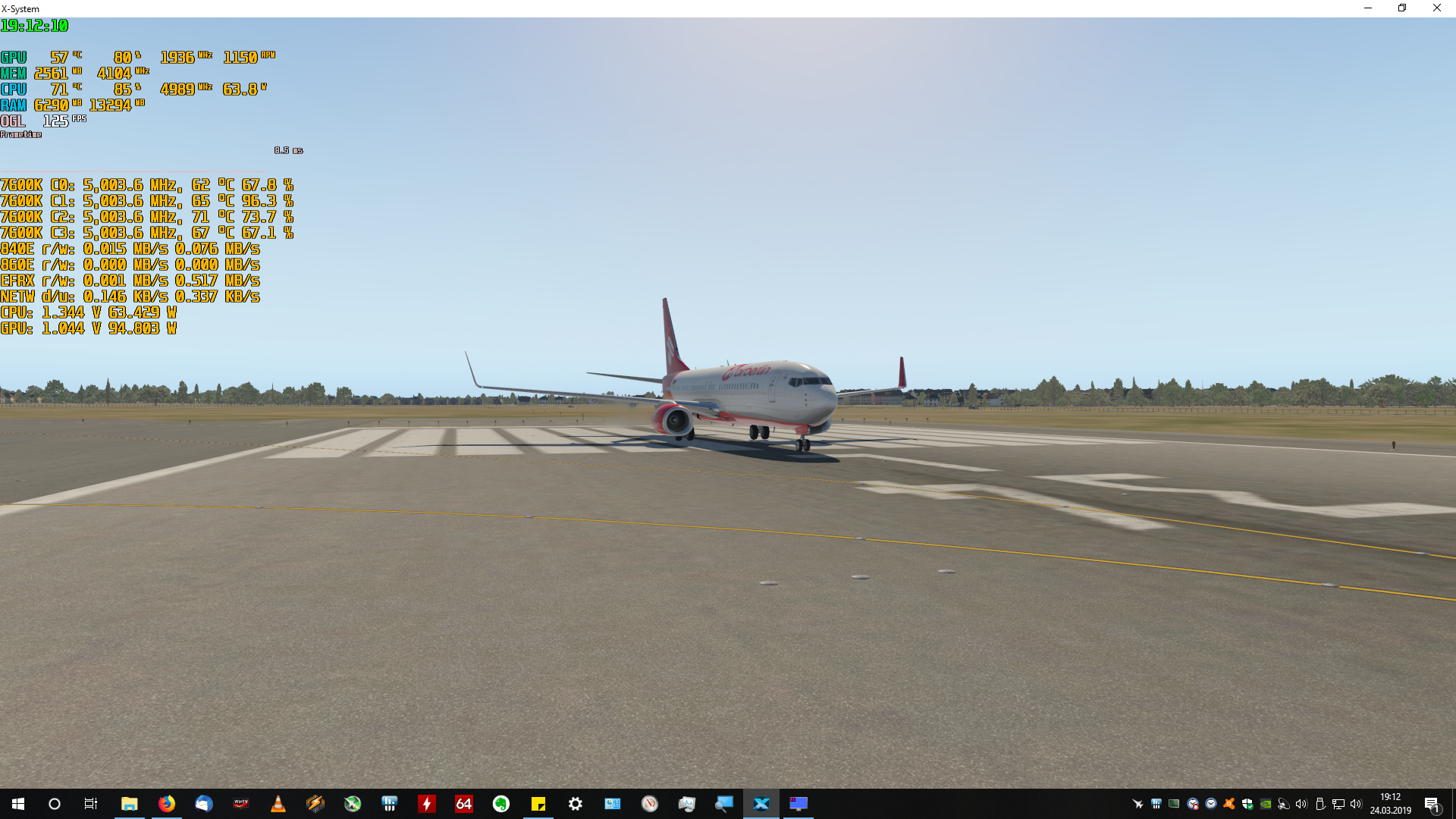

hier mal ein aktueller screen
noch zu bemerken ist das alle spectre und meltdown gegenmassnamen aktiv sind. das deaktivieren von spectre v2 bringt so zw 3-5 fps. also nicht wirklich der rede wert!

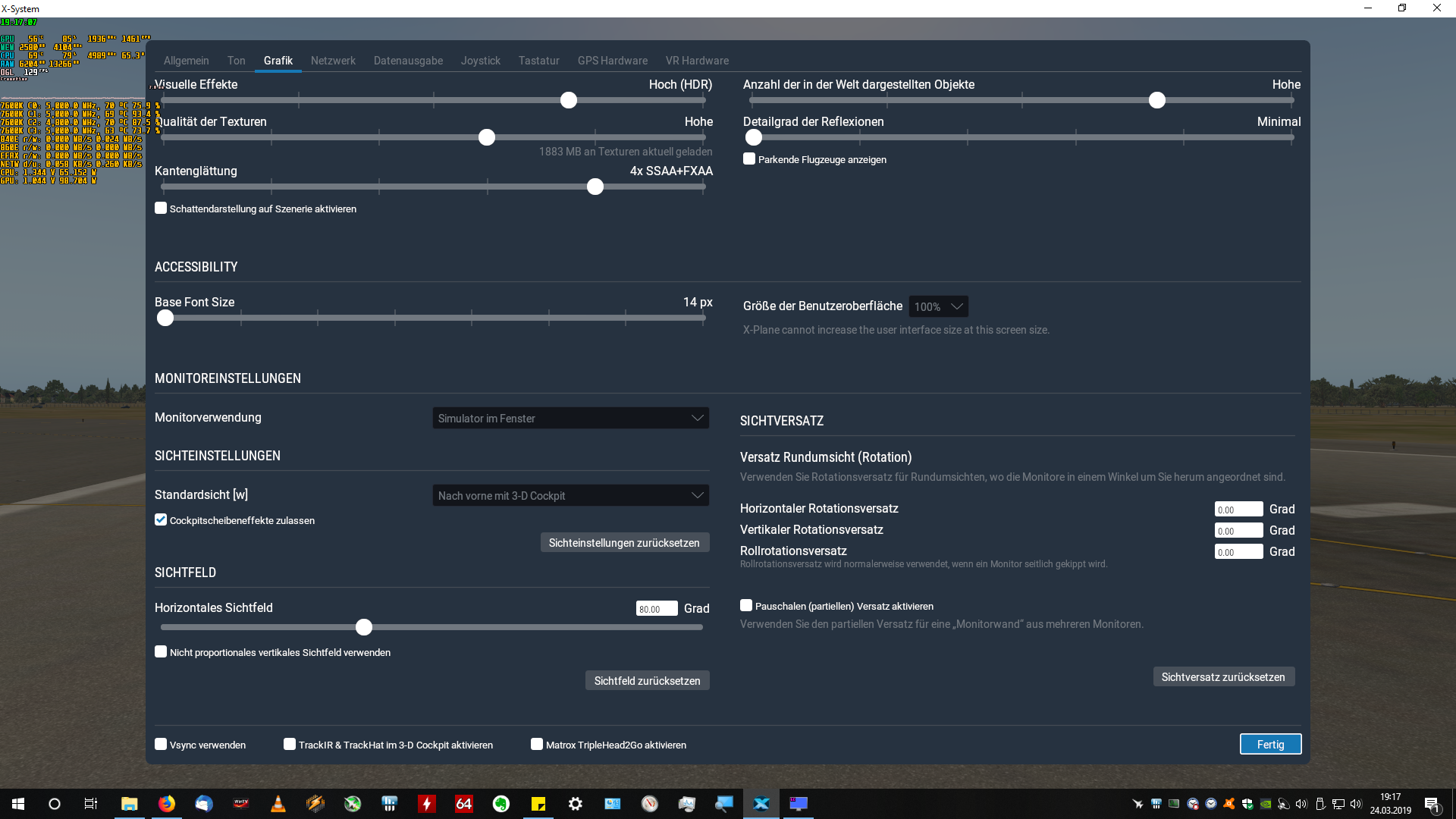

hier meine settings
für nachtflüge dreh ich den schalter für die anzahl der in der welt dargestellten objekte dann auf max weils einfach schöner aussieht. ansonsten reicht mir auch "hoch". hab eben nur nen 4 kerner.
