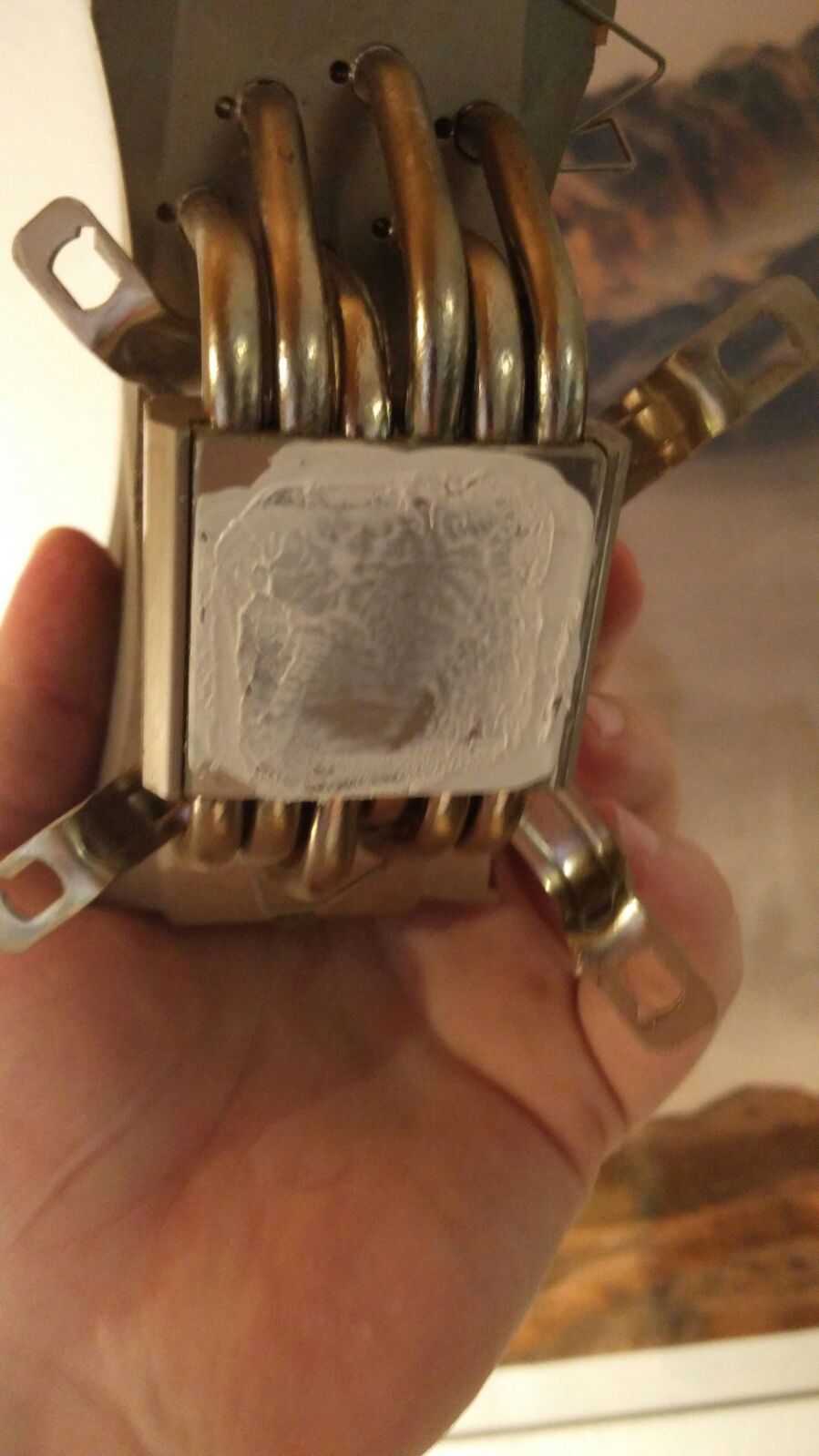

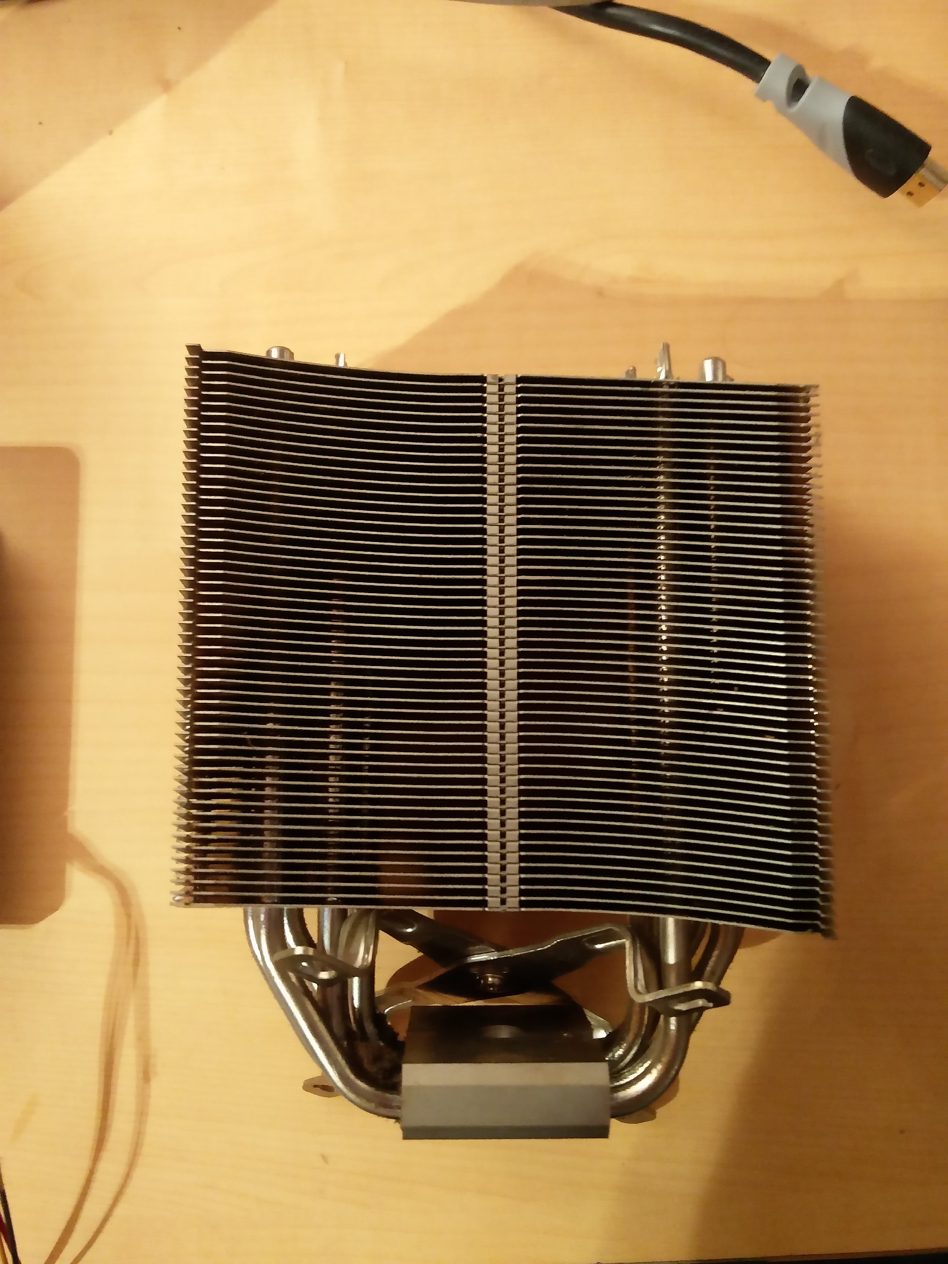

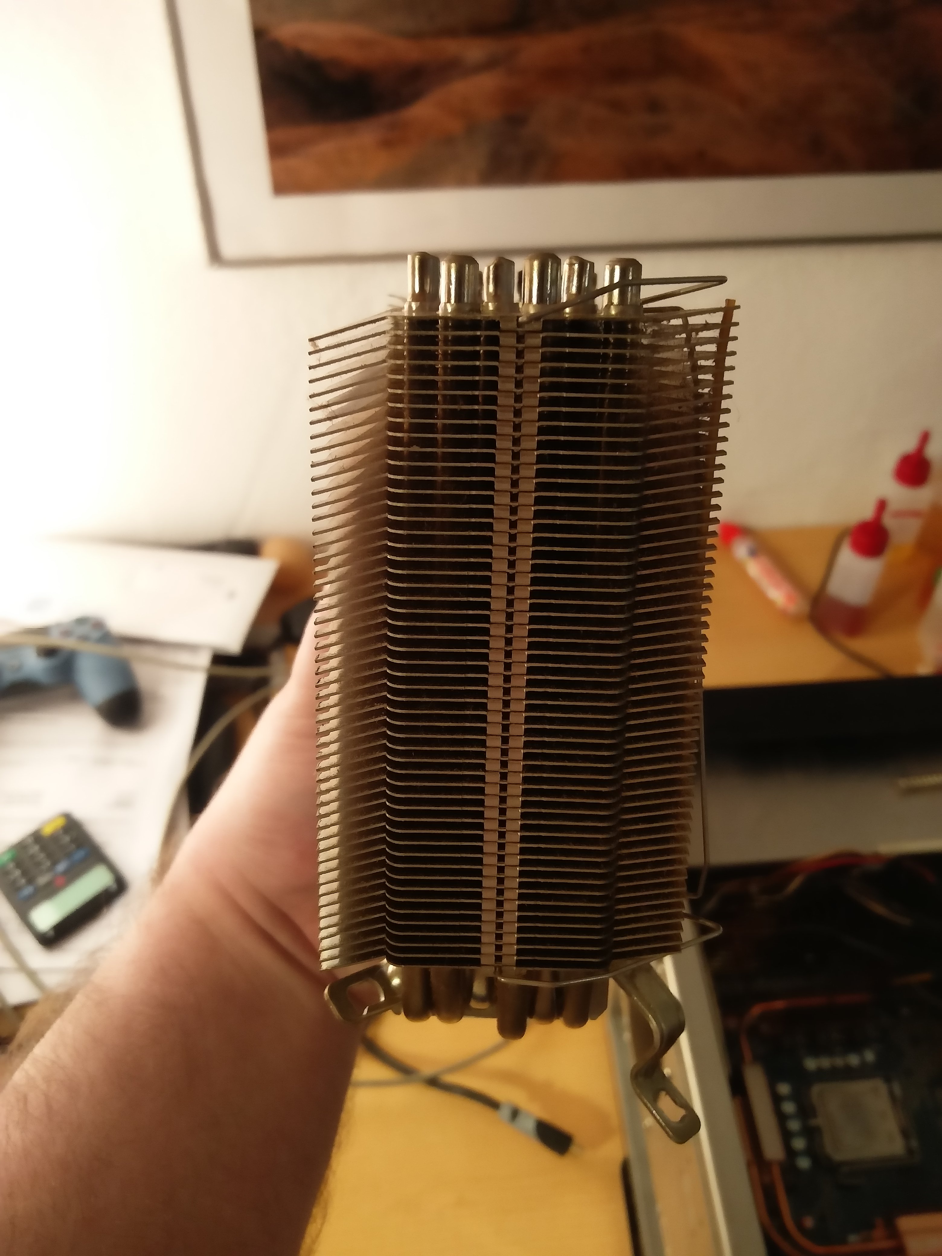

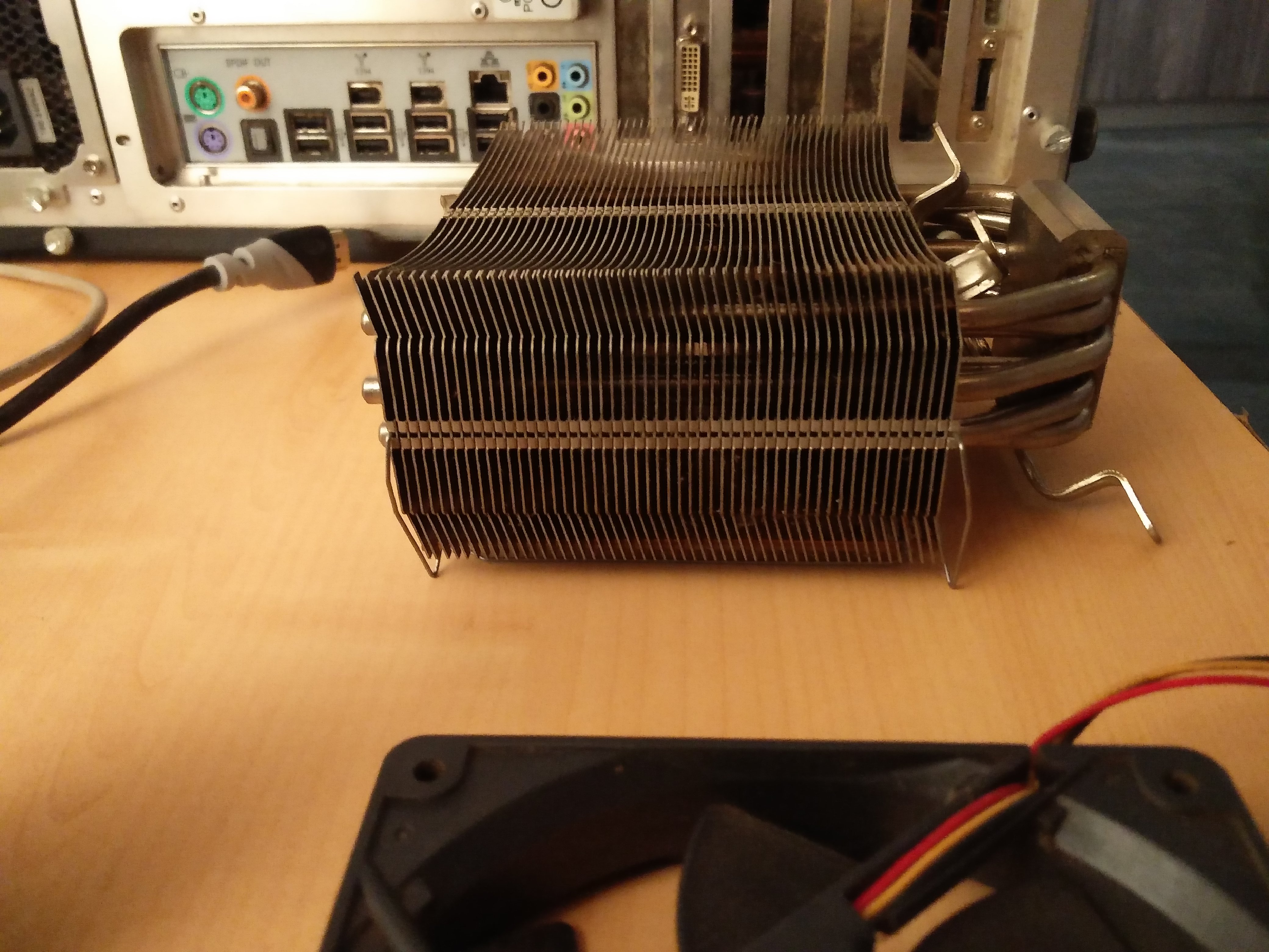

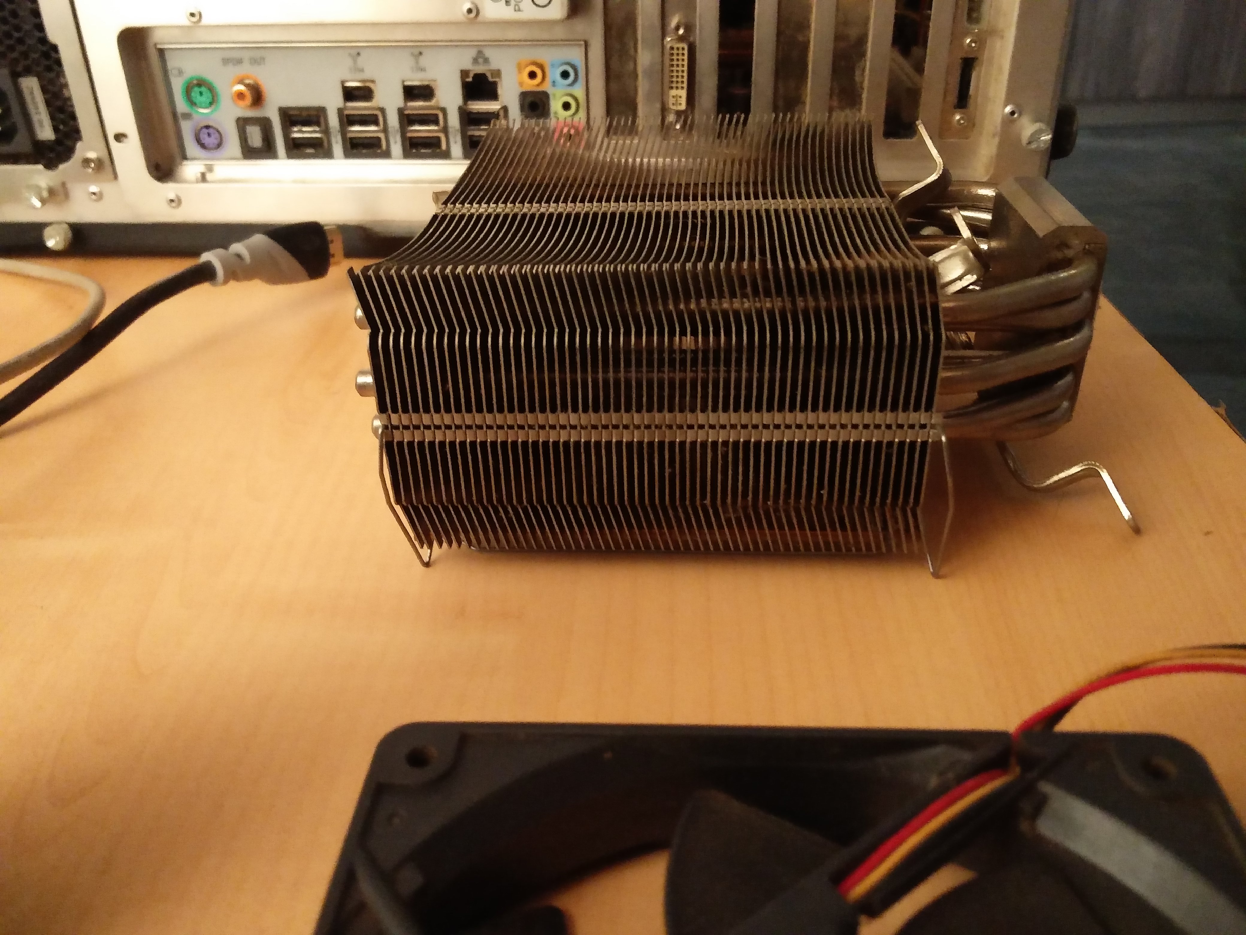

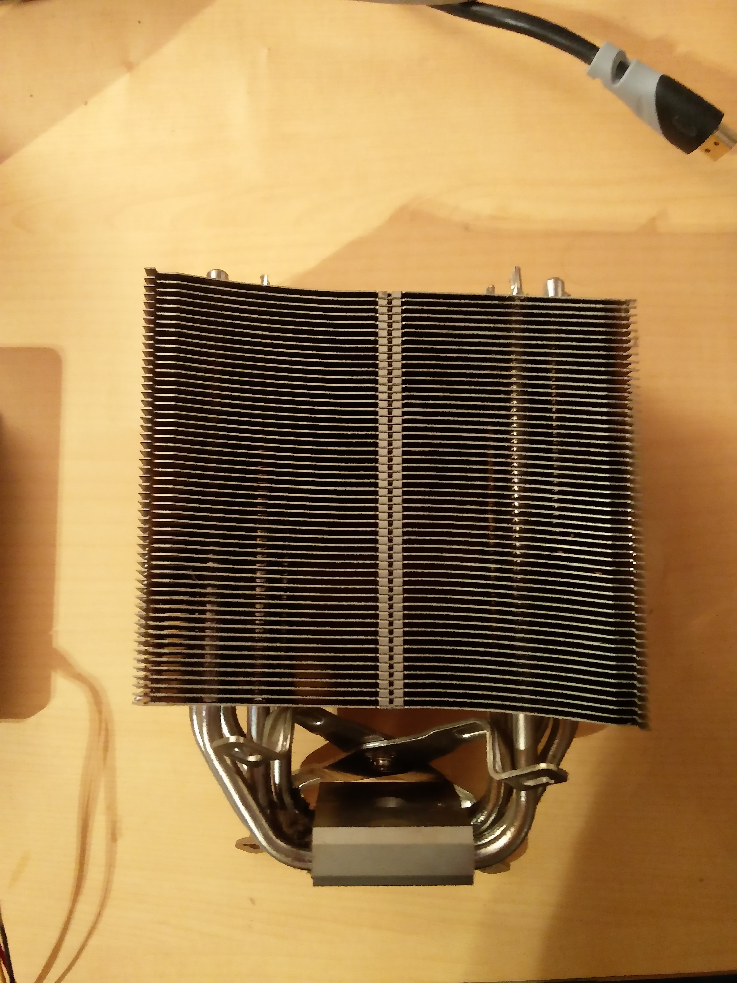

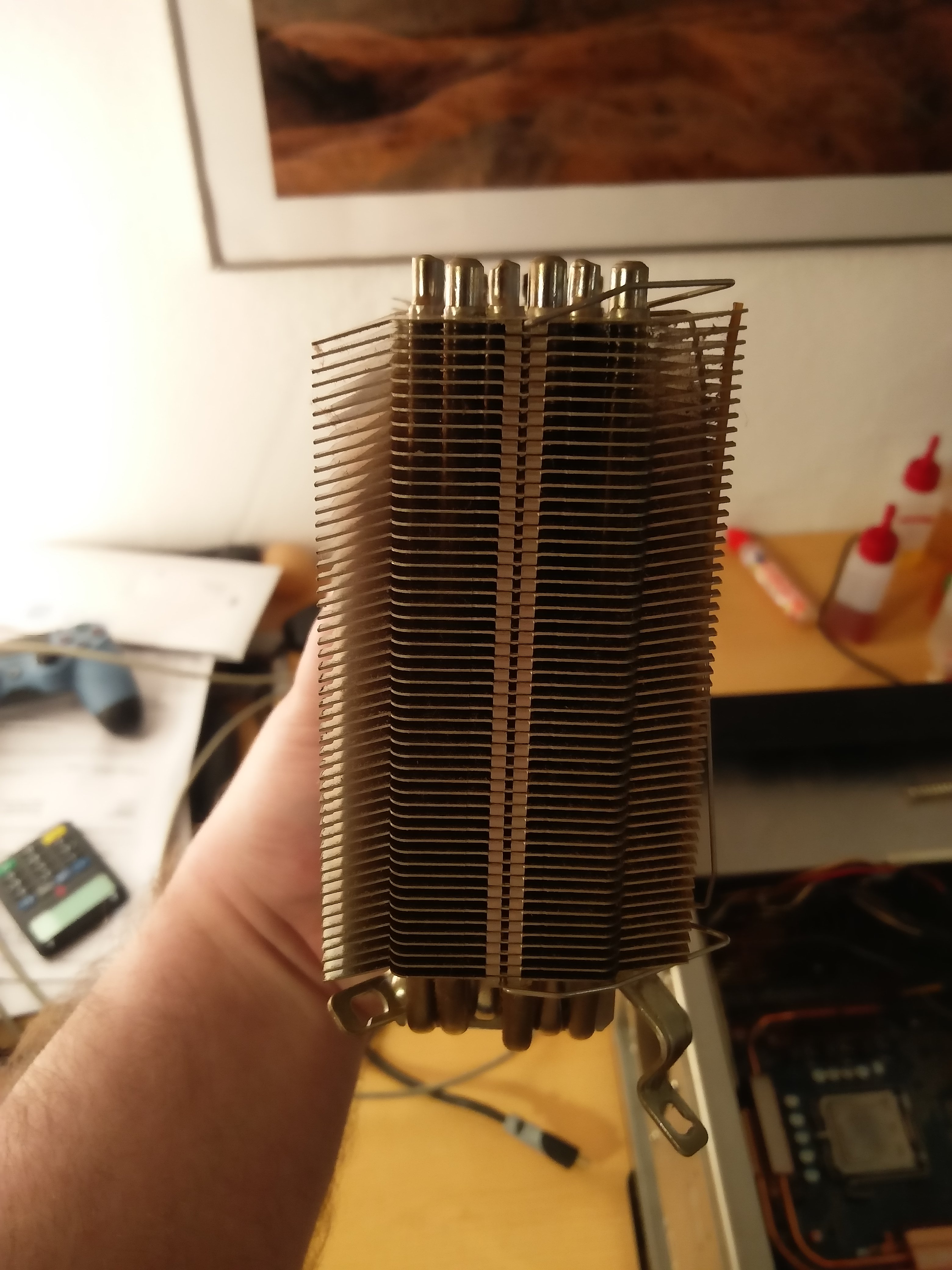

Das hier wäre der Kühler.
IMG_20161213_185812.jpgIMG_20161213_185820.jpgIMG_20161213_185832.jpgIMG_20161213_185837.jpgIMG-20161213-WA0009.jpg

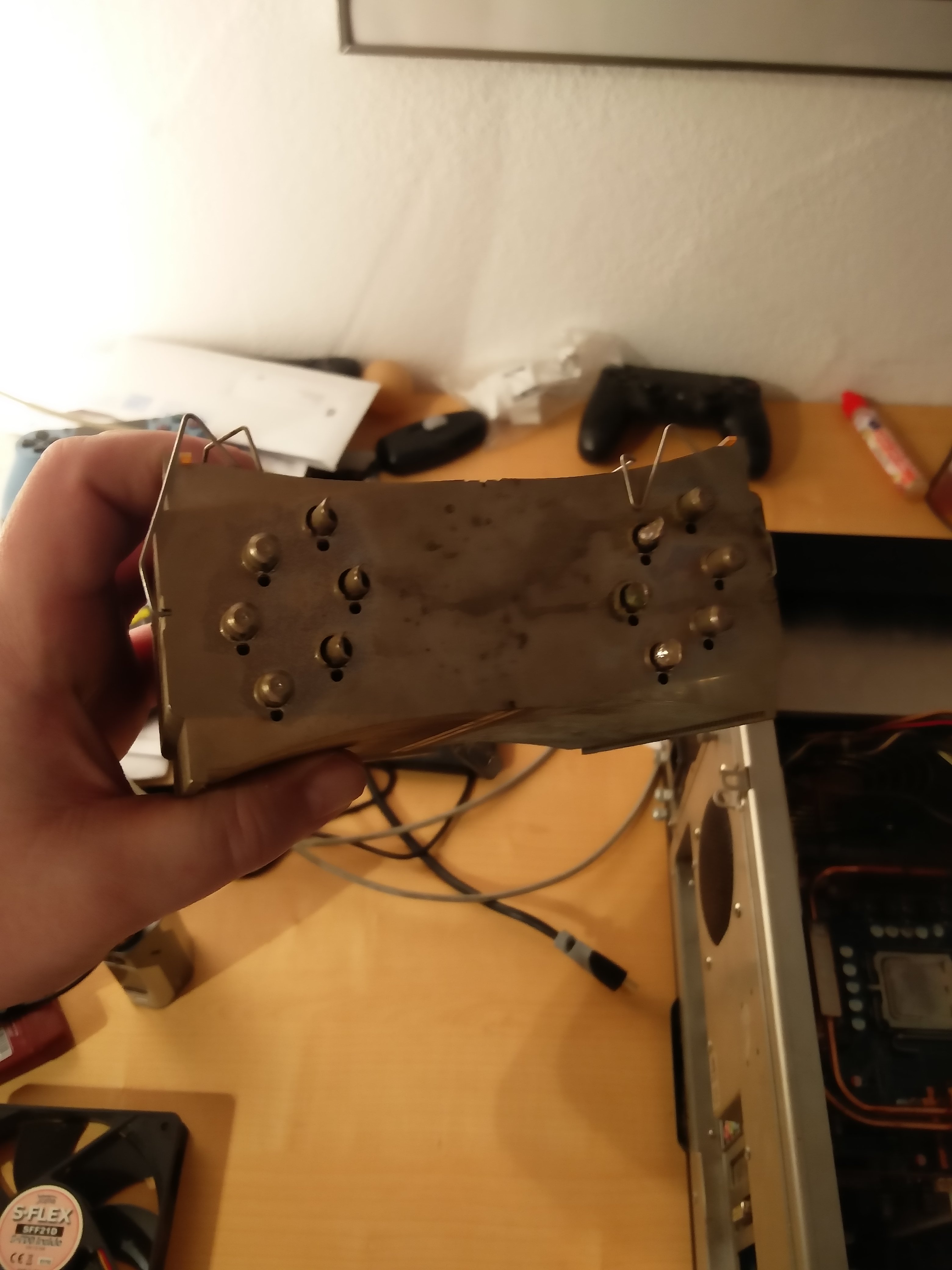

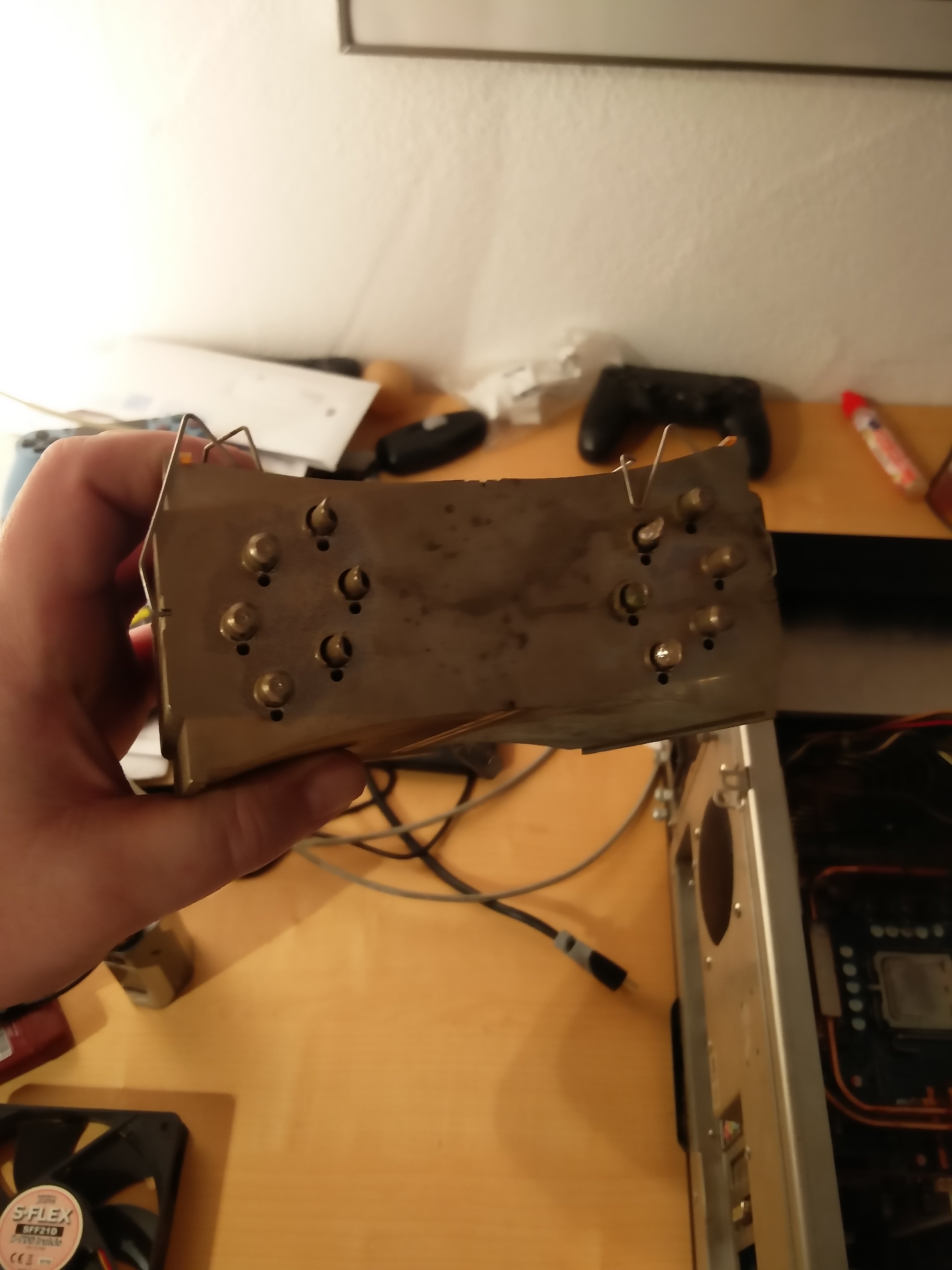

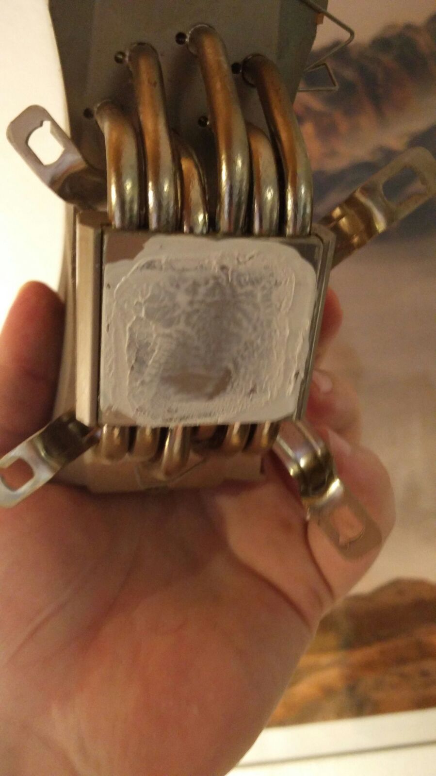

gibt es hier ein geschultes Auge das erkennt um welchen Kühler es sich handelt und ob der auf aktuellen 1151 Boards genutzt werden kann?
Er ist von Thermalright und die Biegungen an den Seiten sind by design. Mehr weiß ich leider nicht mehr..

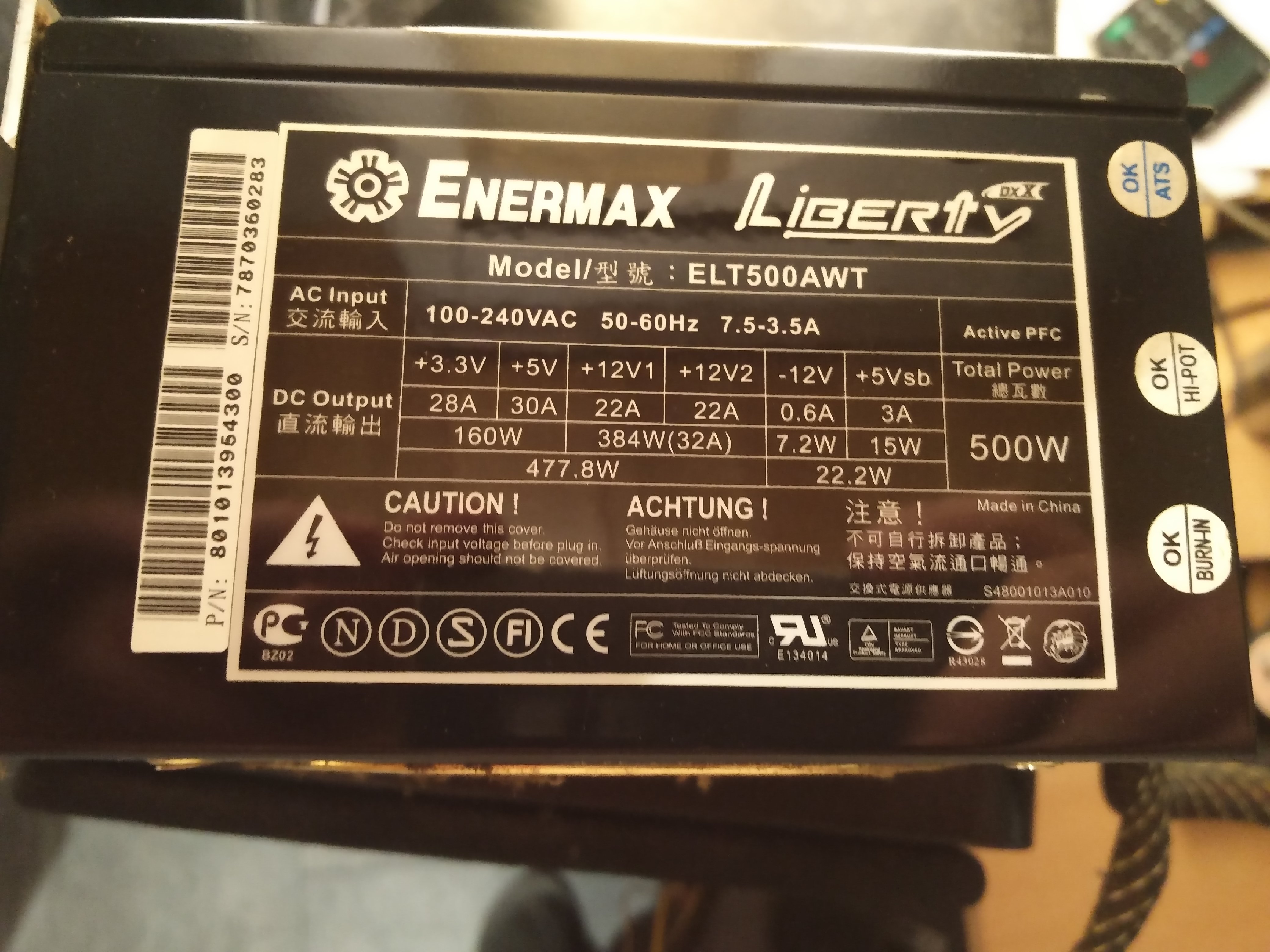

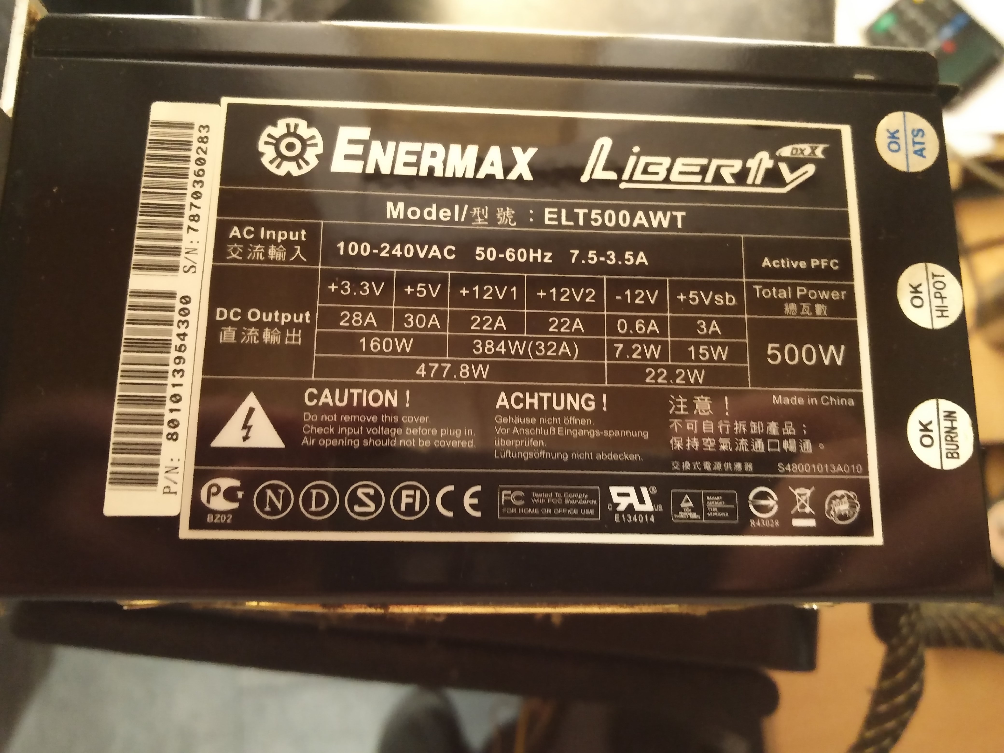

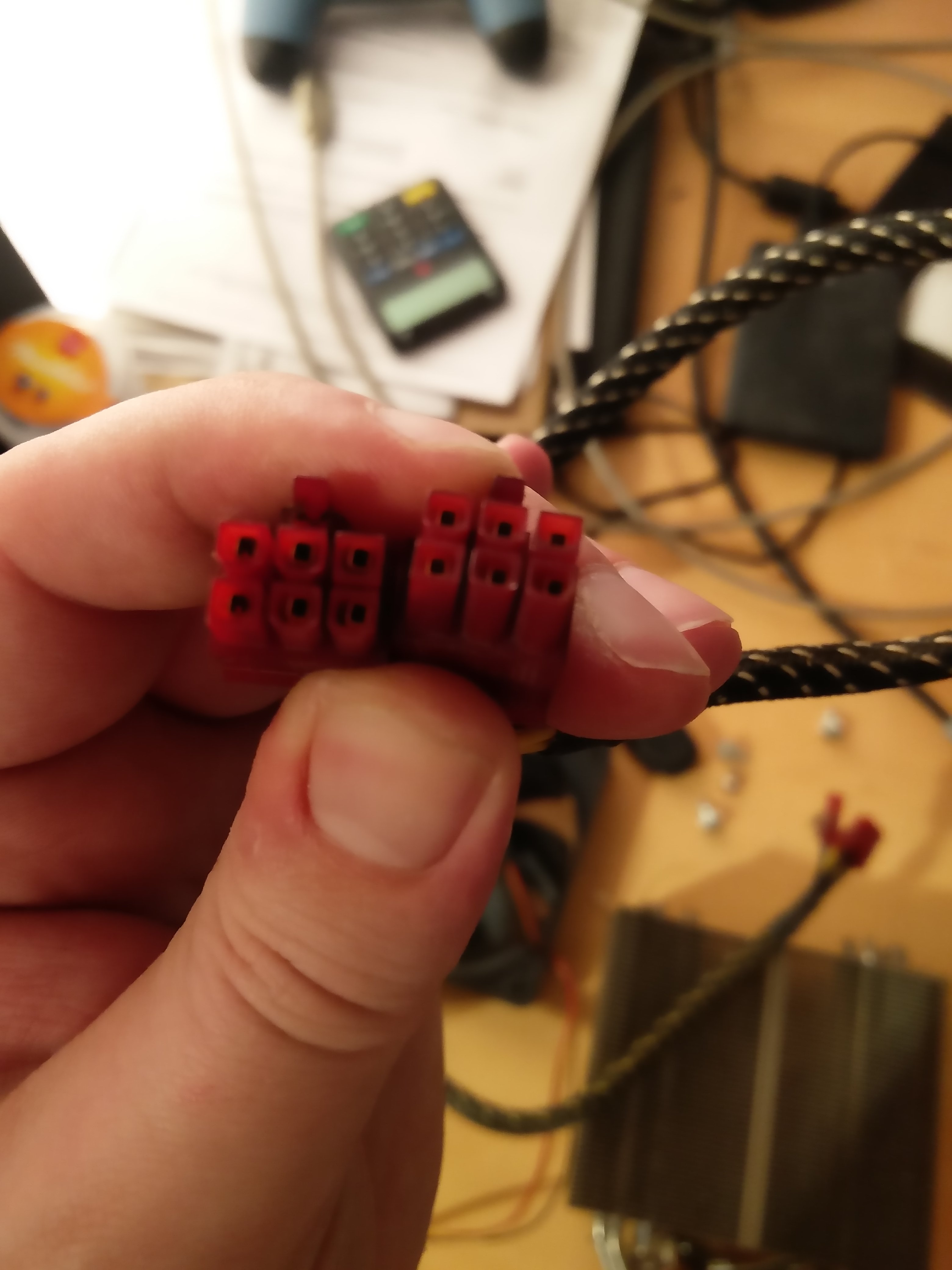

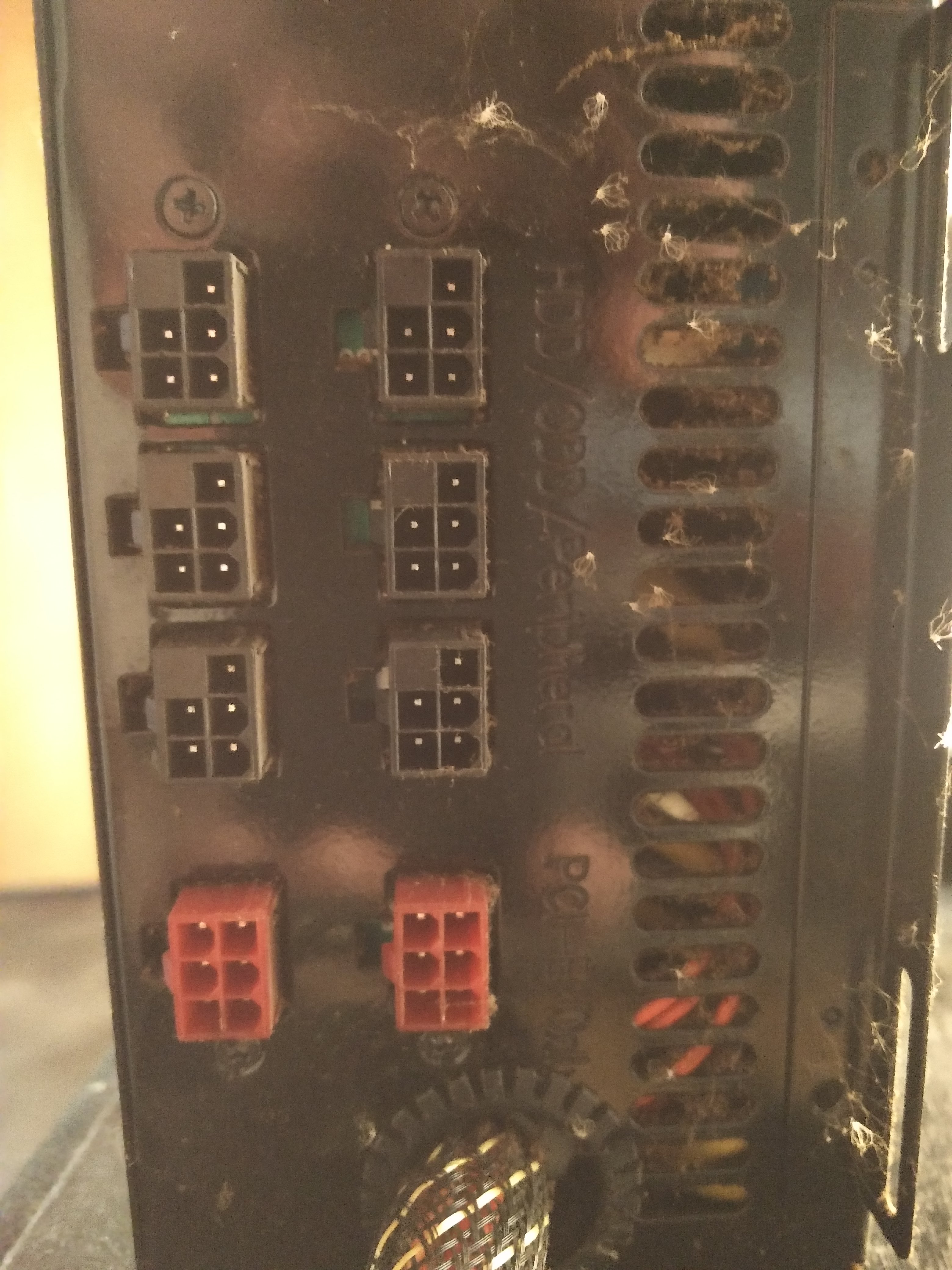

Das Netzteil ist ein Enermax Liberty DX II mit 500 Watt

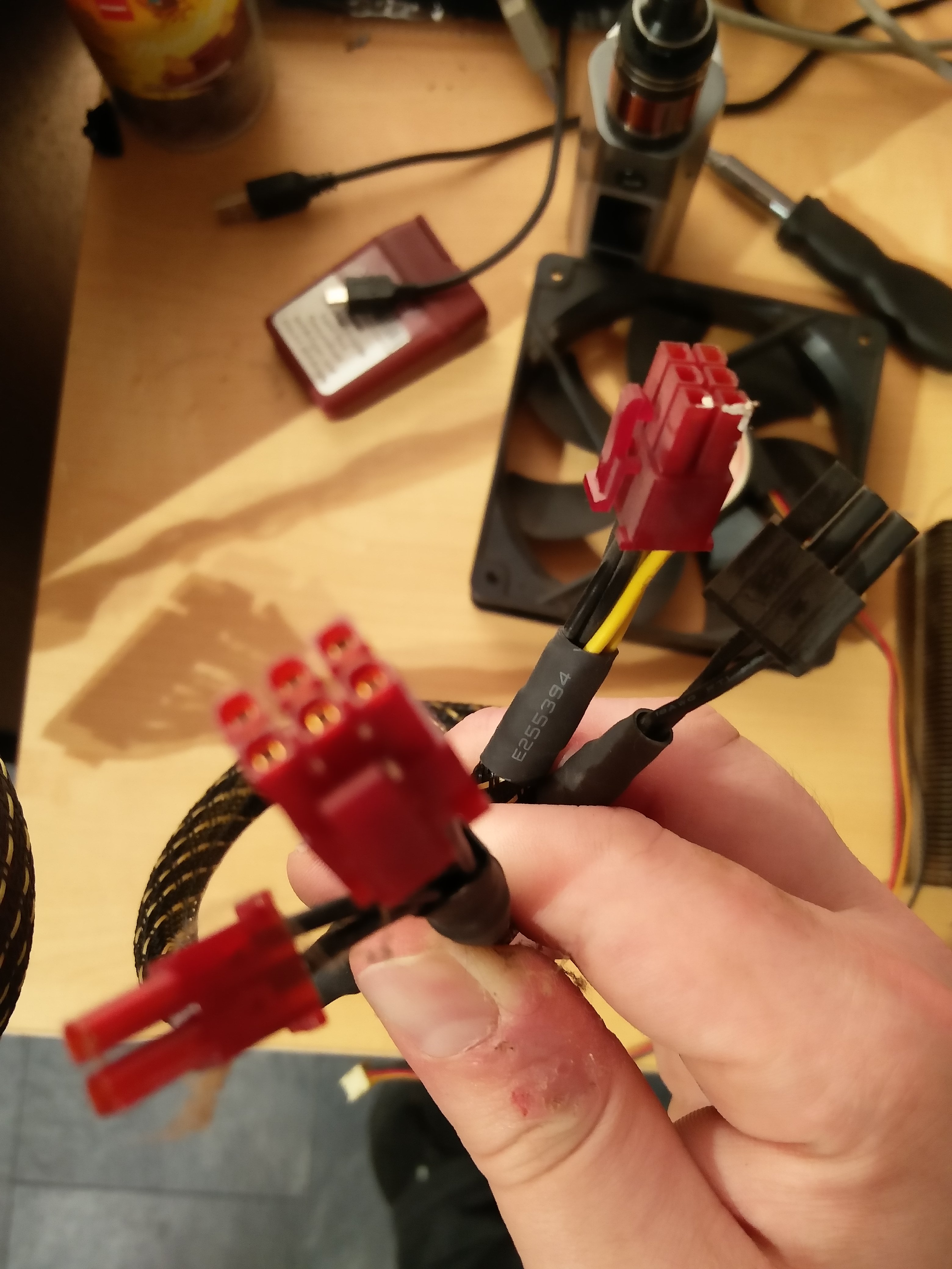

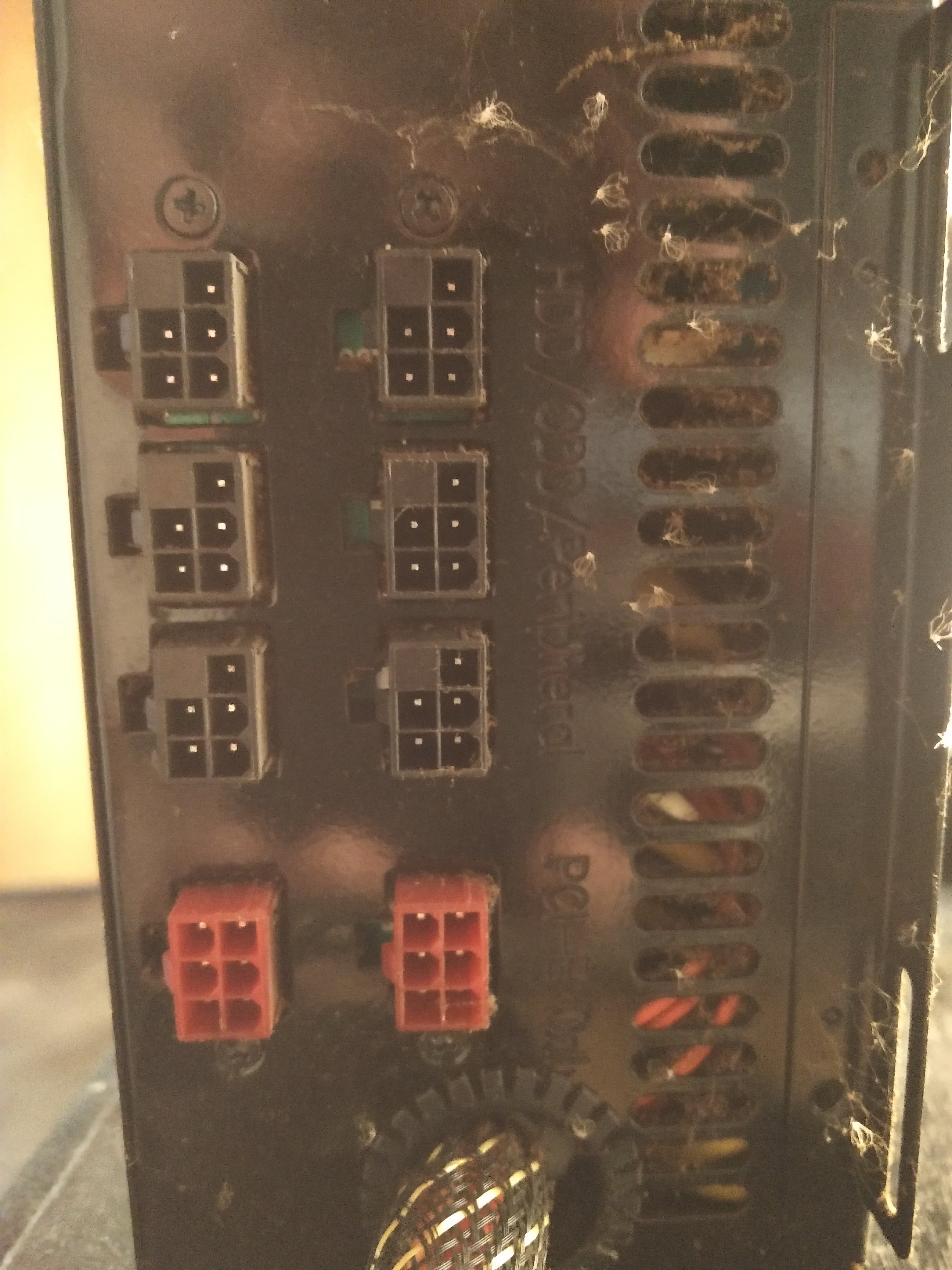

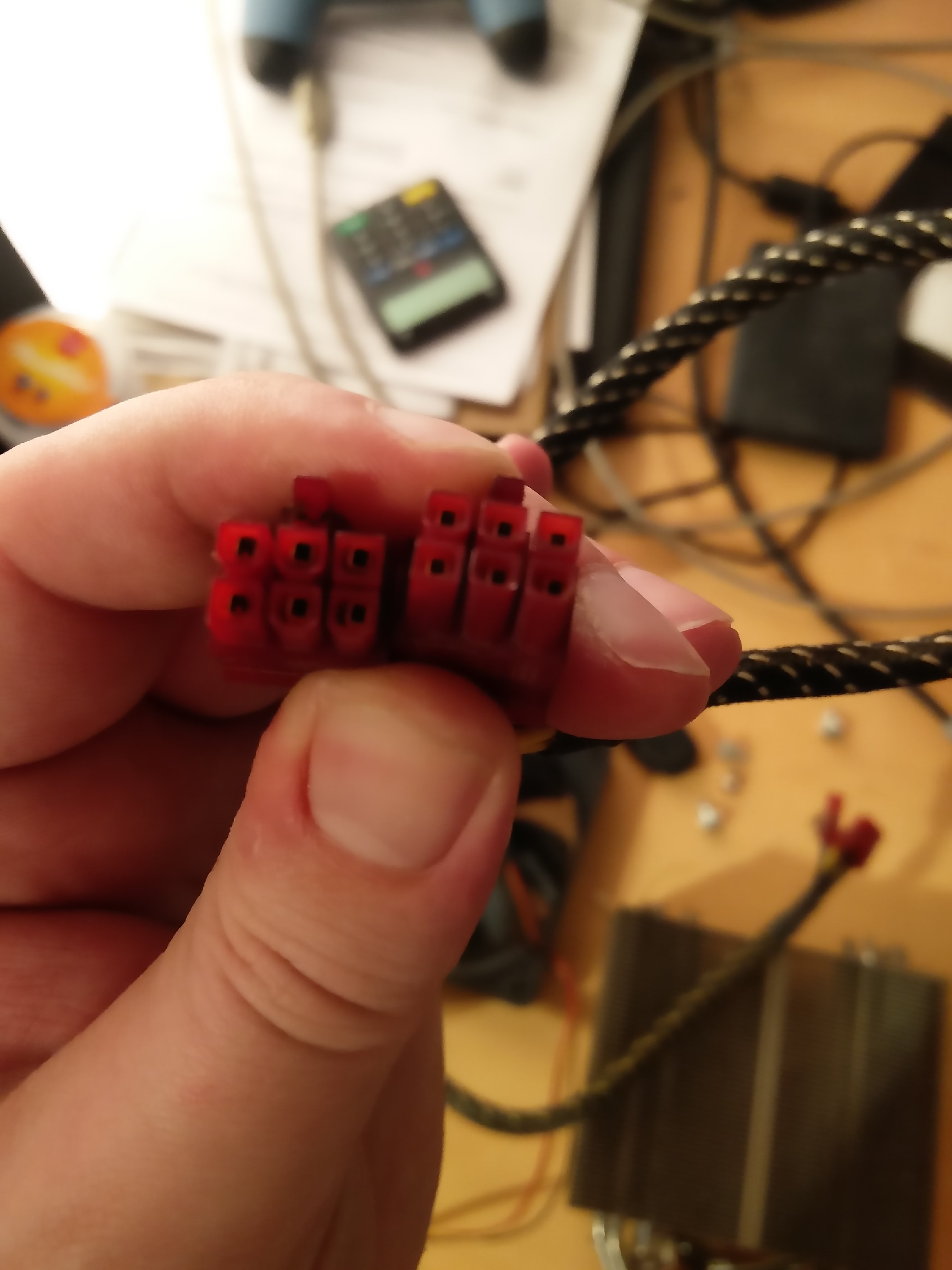

und hat folgende Anschlüße und Kabel
würde das noch gehen mit heutigen boards und ner gtx 1070?

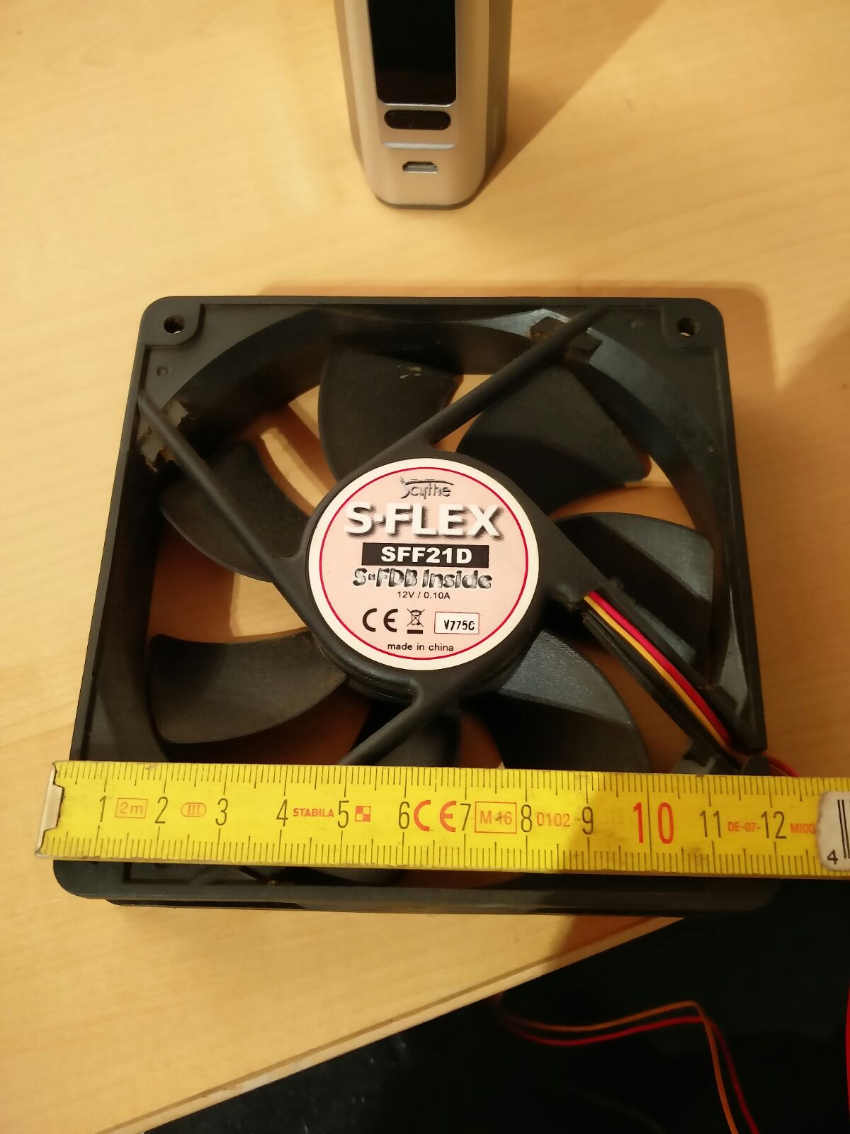

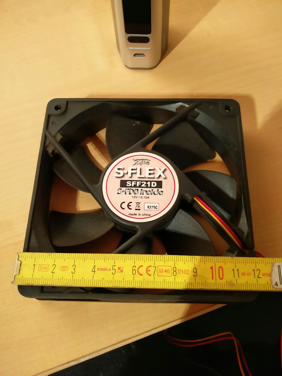

dazu habe ich noch 3 mal diese Lüfter:
​sind die nach heutigen Standards noch OK, oder gibt es da schon besseres, bzw insbesondere leiseres?
Wenn alles aus dem Jahr 2008 ist, dann würde ich empfehlen das Netzteil zu tauschen.
Der Kühler, das passende Befestigungskit vorausgesetzt, am neuen Mainboard bestimmt verwendet werden. Wird wohl eine alte Version davon sein: https://www.computerbase.de/preisve...power-100700543-a1086466.html?hloc=at&hloc=de

Ich denke auch, dass es eine alte Version des True Spirit sein müssten.
Welchen Sockel hat dein altes System? Bei 1156/1155 ist die Montage genauso wie bei 1151.
Ist es ein anderer Sockel, brauchst du anderes Montagematerial, hierzu vlt. mal bei Thermalright anfragen?
Das Netzteil sollte getauscht werden. Bei so einem alten Teil kann es riskant sein, da Hardware für 1000€+ dranzuklemmen.
mein altes System hatte den 775 sockel.
Ich habe mittlerweile herrausgefunden dass es sich um den Thermalright Ultra 120 Extreme handelt.
dafür gibt es auch ein Kit. ​
https://www.alternate.de/Thermalrig...Kit-Befestigung-Montage/html/product/1206974?
hier steht zwar in der beschreibung nichts von 1151, auf der thermalright seit aber schon.
http://www.thermalright.de/zubehoer/48/true-bolt-through-kit?c=7
das ist doch das selbe Kit?
Warum das NT nicht weiter benutzen? Das war damals schon recht ordentlich und heute ist doch die Belastung für ein NT tendentiell geringer als damals?
​Würde es denn von den Anschlußen her noch passen?
Nicht vom Dreck irritieren lassen, das Stand jetzt viele JAhre in der Abstellkammer..
Auch elektronische Bauteile altern.
Und wenn ein Netzteil 8 Jahre lang im Betrieb war, ist ein geplatzter Kondensator, ne tote Lötstelle etc. nicht auszuschließen. Ob dann nur das Netzteil kaputt geht, oder noch andere Komponenten dran glaube müssen ist eine andere Frage.
Deshalb würde ich einfach vorsichtshalber noch 60-80€ in ein gutes und modernes Netzteil investieren. Bei 1200€ Budget sollte das ja machbar sein.
Das Montagekit wird auch bei 1151 passen. Alle 115x Sockel haben die selben Lochabstände.

Naja, aber das NEtzteil war ja nicht so lange in Betrieb. Ca 3 JAhre häufig und die letzten 5 JAhre nur noch sehr sehr selten. Da war sicher auch ein JAhr dabei in dem der Rechner gar nicht an war..
Ich hatte ja dann immer Laptops benutzt.
Das Pure Power ist nicht zu empfehlen, da gruppenregulierte Spannungsversorgung (und damit eigentlich veraltet).
Wenn bequiet, dann das Straight Power 10 mit 400-500W.
Hab dir mal ne Reihe empfehlenswerter PSUs mit der modernen DC-DC-Technik rausgesucht: https://geizhals.de/?cmp=1405270&cmp=1165465&cmp=1165357&cmp=1482412&cmp=1405278&cmp=1405273&cmp=1331023
400W reichen eigentlich völlig aus, selbst mit OC. Falls du aber Kabelmanagement haben willst, gibt's leider erst ab 500W brauchbare Alternativen.

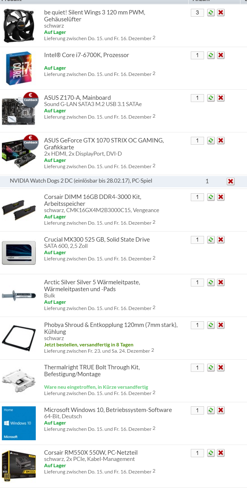

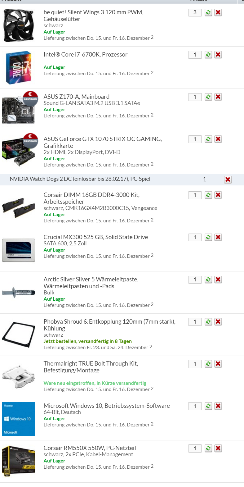

Angenommen ich würde diese Konfiguration nehmen:
kann man da in etwa eine aussage treffen ob das Gesamtsystem bei Browsing und Youtube/Twitch großartig zu hören sein wird?
Eingbaut wird alles wiegesagt in mein bestehendes Gehäuse, das noch oldschool ist, mit NT hinten oben.
Es hat vorne unten einen 120mm Lüfterplatz und oben im Deckel auch. der 3. ist dann für den Kühler den ich weiter verwenden würde.
Das RMx oder das Straight Power sind die leisesten. BeQuiet hat zwar keinen semi-passiv Modus, aber den besten Lüfter, daher sind die trotzdem sehr leise. BeQuiet-NTs haben halt die "hübschen" Kabel in ATX-konformen Farben, schon allein deshalb fallen die bei mir durch :lol:
Mir zeigt es dein Bild nicht an, hast du auch einen Link deiner Wunschliste auf Geizhals oder einem Händler?

MB durch das ASUS Z170 Pro Gaming ersetzen, ist nur minimal teurer und hat nen deutlich besseren soundchip. 40€ cashback gibts auf beide.
die Strix ist nicht unbedingt die beste 1070.
die Silent Wings sind mWn nicht die erste wahl für kühler/radiatoren.
das E10 ist trotz aktiver belüftung im leerlauf nicht wahrnehmbar.

das heißt, das RMx wäre die Wahl wenn mir möglichst leise im idle wichtig ist?
Ich habe das bild direkt hier hochgeladen, siehst du es jetzt?
HIsN: naja, so 15-20% würd ich sagen.
Death: Welche Karte würdest du denn empfehlen? Welche Lüfter? auf die strix gibt es doch auch cashback.
@ TE:
ich behaupte einfach mal dass man im leerlauf keinen unterschied zwischen dem E10 und dem RMx hört. ich hab mein E10 zumindest noch nie aus meinem rechner rausgehört, da sind die caselüfter (NF-A14 PWM @ ~400RPM), die ich auch nur auf sehr kurze distanz höre, deutlich lauter. beides sehr gute NTs.

die Palit (Super) JetStream/GameRock und Gainward Phoenix (Golden Sample) haben nen sehr guten kühler. JetStream und Phoenix sind bis aufs design der kühlerabdeckung und lüfterblätter identisch, die GameRock ist mWn minimal besser. bei Palit gibts 2 jahre garantie, bei Gainward 3. bei den aktuellen preisen spricht auch nichts für die Palit-karten.
achso, noch etwas, ist das bei heutigen boards ohne weiteres möglich den Kühler horizontal einzubauen sodass ich einen Luftstrom von vorne unten über CPU ins NT nach draußen habe? Oder gibt es da einschränkungen und man kann das erst von Fall zu Fall sehen?
bei 115x lassen sich mWn die meisten kühler beliebig ausrichten. würde dir aber empfehlen den kühler so einzubauen dass der lüfter auf seite der RAM-slots sitzt und die luft durch den kühler in richtung heck(lüfter) drückt.
hmm, ich dachte immer ein durchgehender Luftstrom sei besser?
