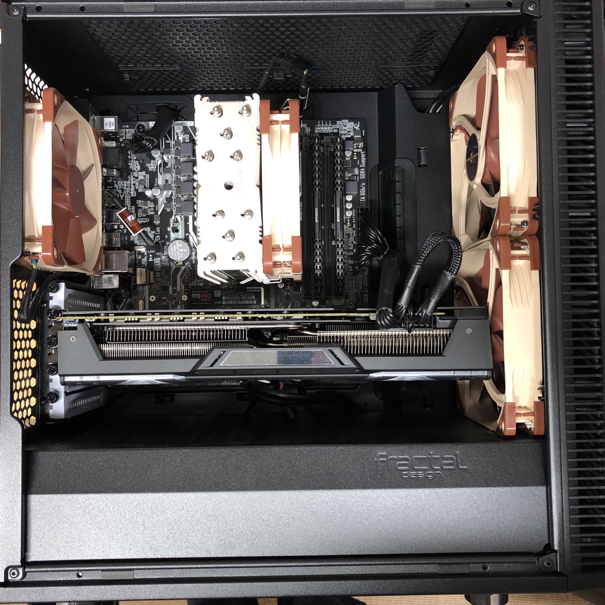

Bei so einem Aufbau frag ich mich halt (wenn man Air Flow im Kopf hat) wo geht die warme Luft von der Graka hin?
So wie der Kuehlkoerper aufgebaut ist drueck die Graka die warme Luft doch nur gegen das MoBo (ergo kommt die nicht nach oben) und auf der anderen Seite gegen den kleinen Spalt zwischen Graka und CaseWand.... (gut Du versuchst von vorne noch Luft drauf zu druecken, aber ob das gegen die 2 Luefter der Graka ziehen hier ja gegen)
Also ich verstehe ja das man "blower" systeme mit so einem mini kleinen Luefter wie bei den AMD Vega Referenz-Designs nicht gut findet, aber hier bleibt fuer mich die warme Luft dann doch voll im Gehause und kommt nicht raus... wo ist da der Air Flow?
@DaishoCB
Grundsätzlich richtig, ein Blower wäre bei dem Aufbau vermutlich besser. Bei einem größeren Gehäuse gäbe es auch mehr Möglichkeiten, so bin ich halt durch µATX etwas limitiert. Mir ging es aber auch eher darum zu zeigen das bei mir nichts unnötig den Luftstrom behindert. Sprich die Verkabelung ist sauber auf der Rückseite des Mainboards. Optimal ist die Vega nicht, auch von der Größe her (da hat der Basteltrieb gesiegt). Zudem hat die sogar 3 Lüfter...
Ansonsten saugt der hintere Lüfter ab und die beiden 140er drücken von vorne. Lufstrom ist da definitiv ausreichend vorhanden. Die Grafikkarte wird beim zocken auch nicht wärmer als ~72° und idled mit um die 50° bei deaktivierten Lüftern.

Was ich schade finde, bzw. evtl. verschenkte Möglichkeiten seitens der Grakahersteller...
Schau Dir mal die Kühllamellen der Vega64 auf dem Foto an und dann den guten Frontlüfter in Deinem Gehäuse... man hat doch direkt das Gefühl, dass nur die erste Kühlfinne angeblasen und gekühlt wird, danach versperrt sich jedesemal die nächste den Luftstrom - wie sähe die Kühlung der Vega mit Kühlfinnen längs, statt quer aus?...

Kostenfrage. In den meisten Rechner liegt die GraKa ja waagerecht im Gehäuse. Wärme steigt nach oben. Ich glaube da spielt ein "Das haben wir schon immer so gemacht" eine Rolle. Auch das Lüfterdesing spielt da mit rein. Da wird einfach draufgeblasen anstatt die Wärme wegzublasen. (nach hinten raus) Da ist noch Entwicklerpotenzial. Es sollte auch mehr Custom Lüfterlösungen für Grakas geben wie bei den CPU Lüftern. Industriell hergestellt natürlich. Gerade bei der Hochleistungskartenentwicklung in den nächsten Jahren. 4K, 8K uswCpt.Willard schrieb:Schau Dir mal die Kühllamellen der Vega64 auf dem Foto an und dann den guten Frontlüfter in Deinem Gehäuse... man hat doch direkt das Gefühl, dass nur die erste Kühlfinne angeblasen und gekühlt wird, danach versperrt sich jedesemal die nächste den Luftstrom - wie sähe die Kühlung der Vega mit Kühlfinnen längs, statt quer aus?...

Aber ist doch einfach schade oder?! der "Kram" geht aufs Board oder die Außenwand - und wenn man Pci-Slotbleche unterhalb der Graka eingesteckt hat - ja^^ .. dann verpufft das Anblasen des unteren Frontlüfters doch an der Wallofheat^^ - wie in nem anderem Thread schon beschrieben bastle ich nachher mal n bischl (120er nach unten blasend oder diesen mit Kabelbindern hinter den offenen Slotblechen - mal gucken was mehr bringt.

Die Grafikkarte soll ja auch nicht von vorne, sondern von der Seite angeblasen werden
Und Airflow heißt auch nicht, je mehr Lüfter desto top. Es heißt nur, daß man sich fragen muß, wie man das regelt in seinem Selbstbaugehäuse.
Überhaupt ist das so ein tolles "neudeutsches" Wort... eigentlich geht's buchstäblich nur um die Entlüftung und darum, daß der Luftzug möglichst verwirbelungsfrei durchs Gehäuse wedelt.
Der Rest ist Optimierungsfrage. Kühl, oder leise? Was da ideal ist, muß jeder für sich entscheiden.
Vorne unten rein und hinten oben raus hat sich eingebürgert, ob man das so machen muß, sei aber natürlich dahingestellt. Unten rein und oben raus kann man genauso machen....
.... aber wenn es halt so rauskommt wie oben in dem Bild und der Luftstrom mit dem Kühlköper kaum Kontakt bekommt, und/oder vorne auf die erste Lamelle (quer) trifft und dann gar nichts mehr erreicht... dann hat man zwar gekühlt, aber hat eben nicht optimal gekühlt.
Ziel ist nicht, 18 von 18 verbaubaren Lüftern in seinem Gehäuse unterzubringen. Ziel ist, die 18 vorhandenen Positionen mit so wenig Lüftern wie möglich so zu bestücken, daß es mit weniger Lüftern nur schlechter und mit mehr Lüftern aber nicht besser wird. Im absoluten Ideal wäre das also "überhaupt kein Lüfter" und die Hardware wird durch geschicktes Ausnutzen ihrer Umgebung gekühlt.... praktisch kann man sein Gehäuse samt Inhalt dazu zB ins Öl werfen und müßte sich dann fragen, wie man das Zeuch so durchtransportiert kriegt, daß die Umgebungstemperatur möglichst homogen und möglichst niedrig bleibt.
Oder anders, das Kühlkonzept muß zum Gehäuse passen. Dämmung hat andere Anforderungen als Mesh Case und Wasserkühlungen haben nochmal andere.
Wenn man's richtig macht, und das Gehäuse nicht völliger Schund ist, dann ist es mehr oder weniger auch egal, welche Art Gehäuse man hat.
.... aber es ist halt einer der Gründe dafür, bei Gehäusen nicht allzusehr zu sparen. 2000 Euro Hardware hat im 20 Euro Gehäuse nichts zu suchen, unter anderem wegen schlecht konfigurierbarem Airflow; da kann man dann machen, was man will, die teure CPU und Grafik wird trotzdem überhitzen und entsprechend drosseln, mit dem Ergebnis, daß man -sinngemäß- mit der 1500 Hardware und dem 200 Euro Case mehr Leistung hinten rausbekommen wird, die insbesondere auch nicht von Jahreszeit und Nutzungsverhalten abhängt.
