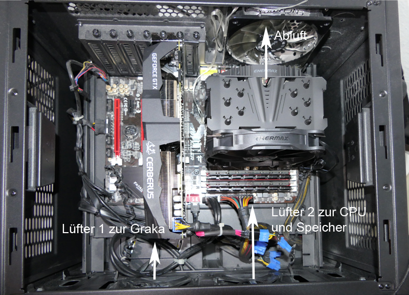

789494
Nochmal zu meinem Exotengehäuse. Das habe ich absichtlich auf Lüftung ausgewählt und außerdem gefallen mir aus mech. Gründen waagerechte Gehäuse besser. Alle Karten stehen senkrecht und kontaktsicher in den Slots. . Der kiloschwere CPU Lüfter zerrt nicht am Bord und die Wartung ist um ein vieles leichter

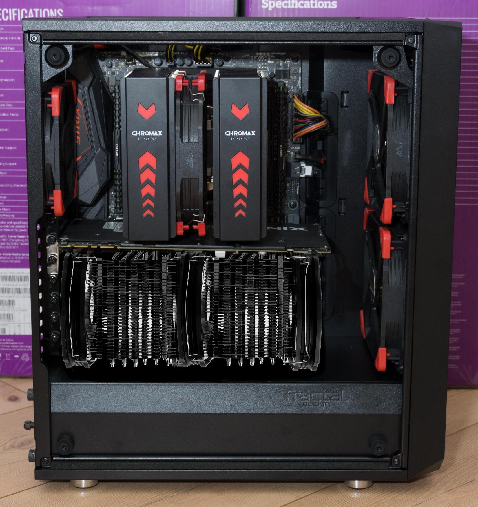

789501
Irgendwie scheint die Lüftung der GraKa etwas größer dimensioniert zu sein als bei den andern. So große Lüfterlamellen sieht man sonst nicht bei den anderen. Oder?
