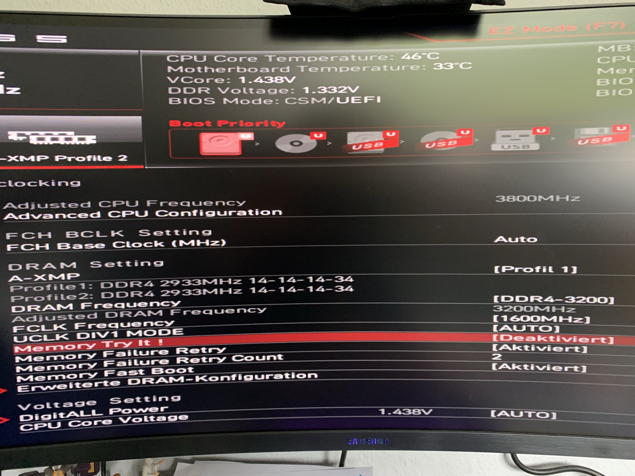

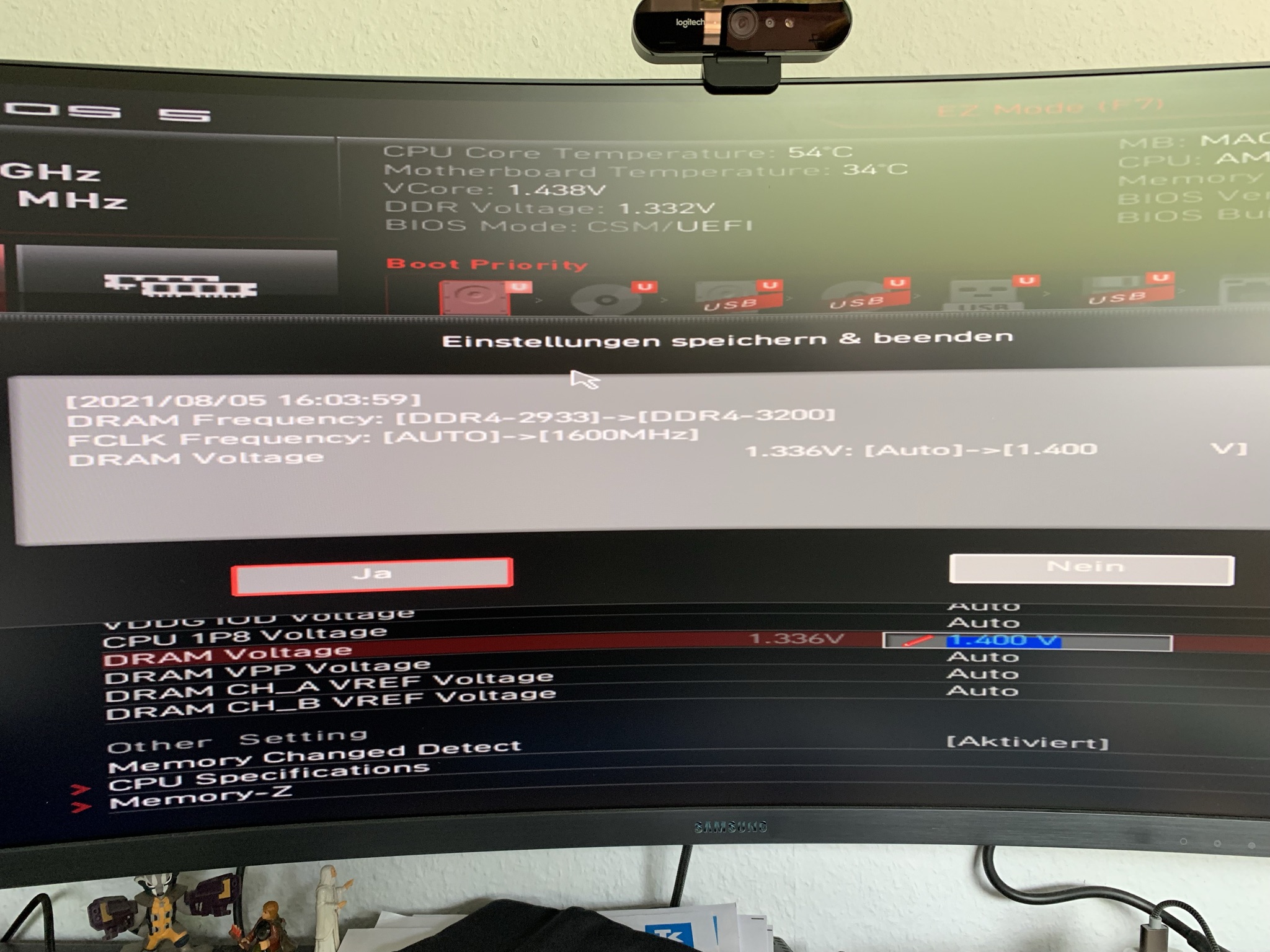

Also, einfach auf 3.200 MHz stellen, wie schon geschrieben, bringt nichts (PC bootet nicht mehr). Hier die Screenshots der Einstellungen.

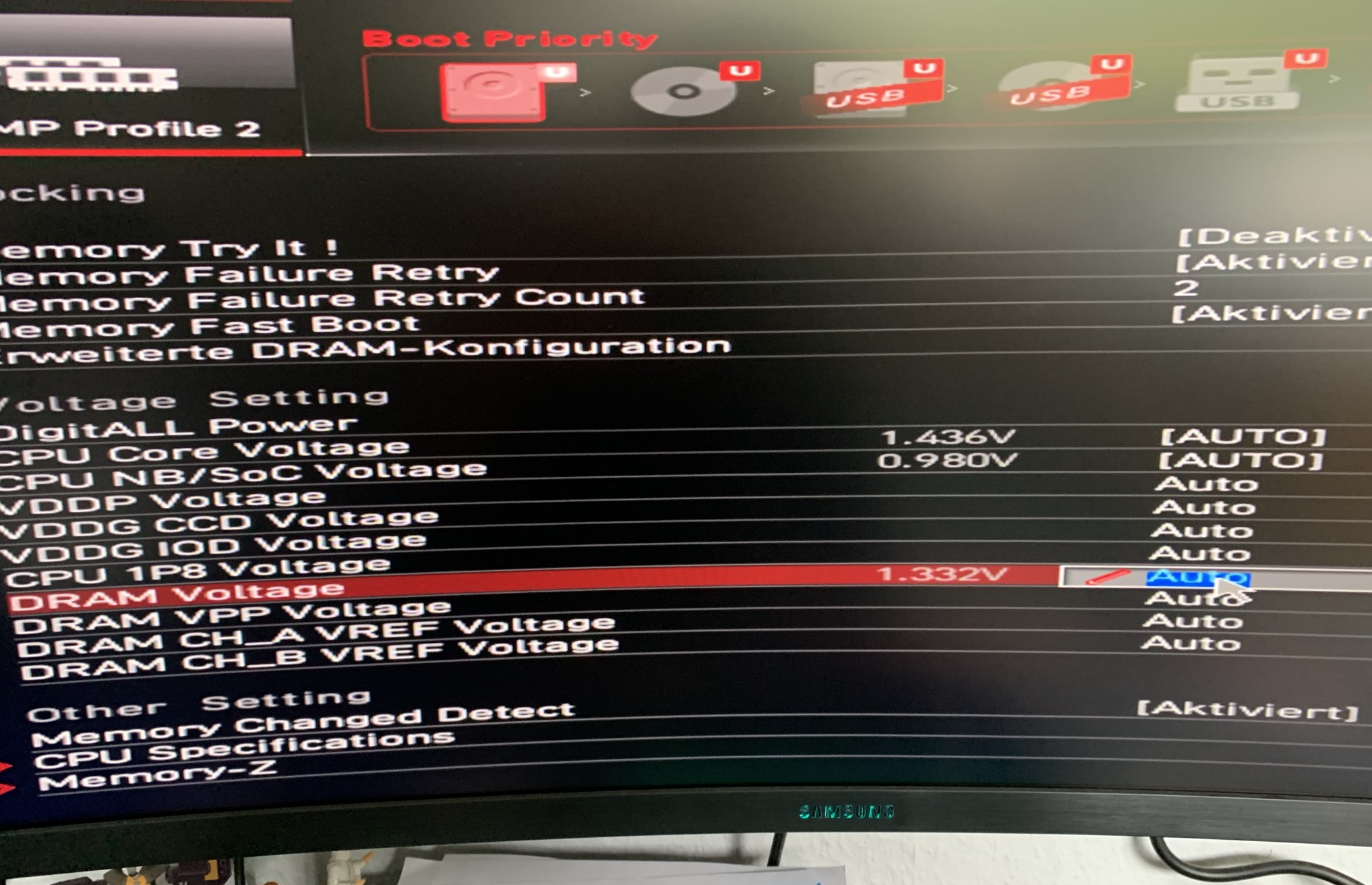

Wie man unten sieht, kann ich die Voltage-Einstellungen nicht vornehmen. Die Sache mit dem XMP-Profil verstehe ich noch nicht. Kann man sich die irgendwo herunterladen oder wie...?
Doch kannste, einfach Auto überschreiben. Gib ihm mal 1.4V, XMP ist 1.35.

da bist du schon richtig. Um die Voltage einzustellen auf das Geld gehen wo jetzt noch AUTO steht und dann 1.37 eingeben.
Reaktionen: Omnicron
XMP Profile sind auf dem Ram fest einprogrammiert.
Hat nichts gebracht. PC startet nicht.
