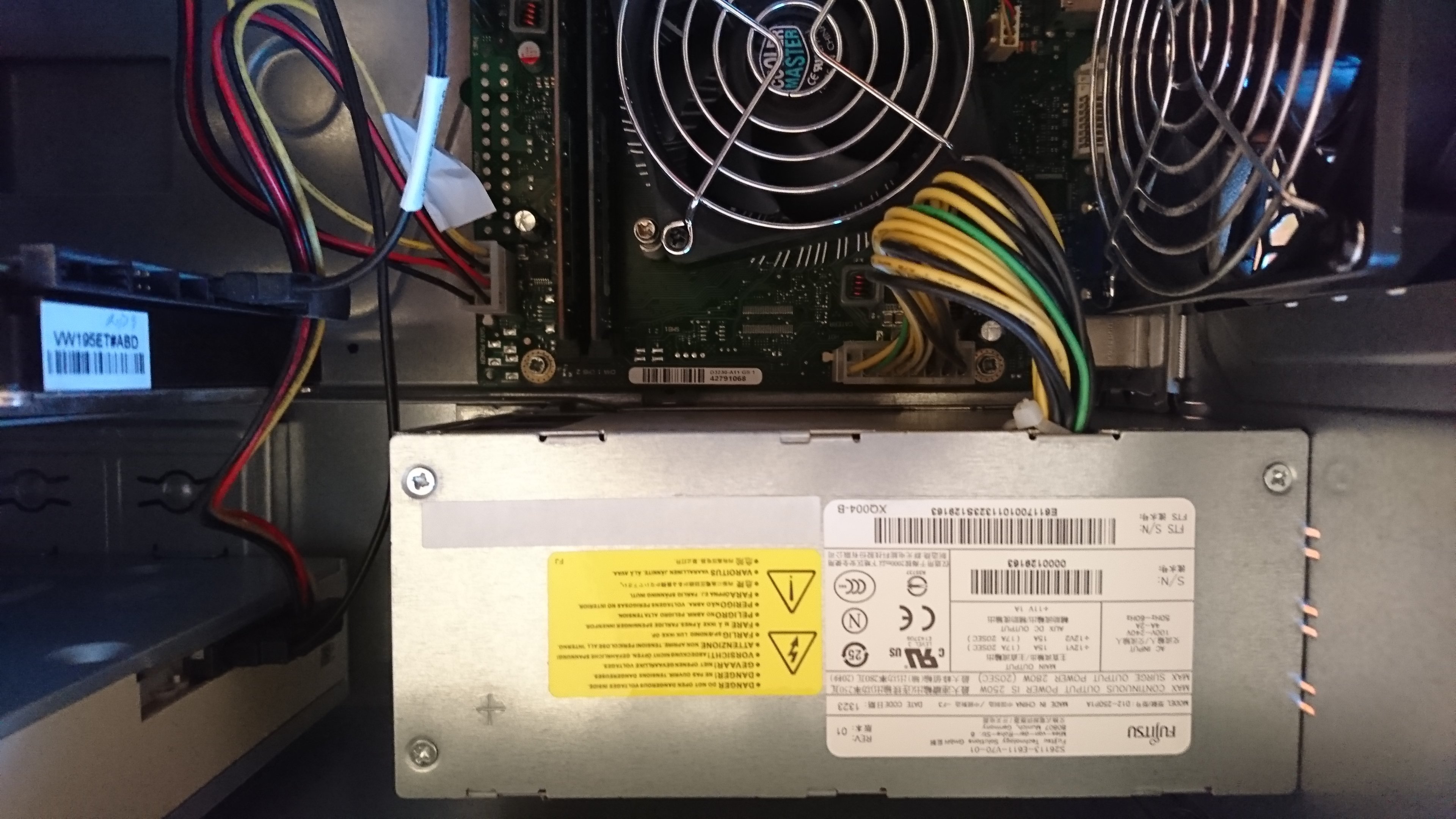

3. anderes Netzteil wird so oder so nicht da es ein Spezielles Mainboard ist mit einem 18 Poligen Stecker der nicht ATX Konform ist aka 20+4 ...

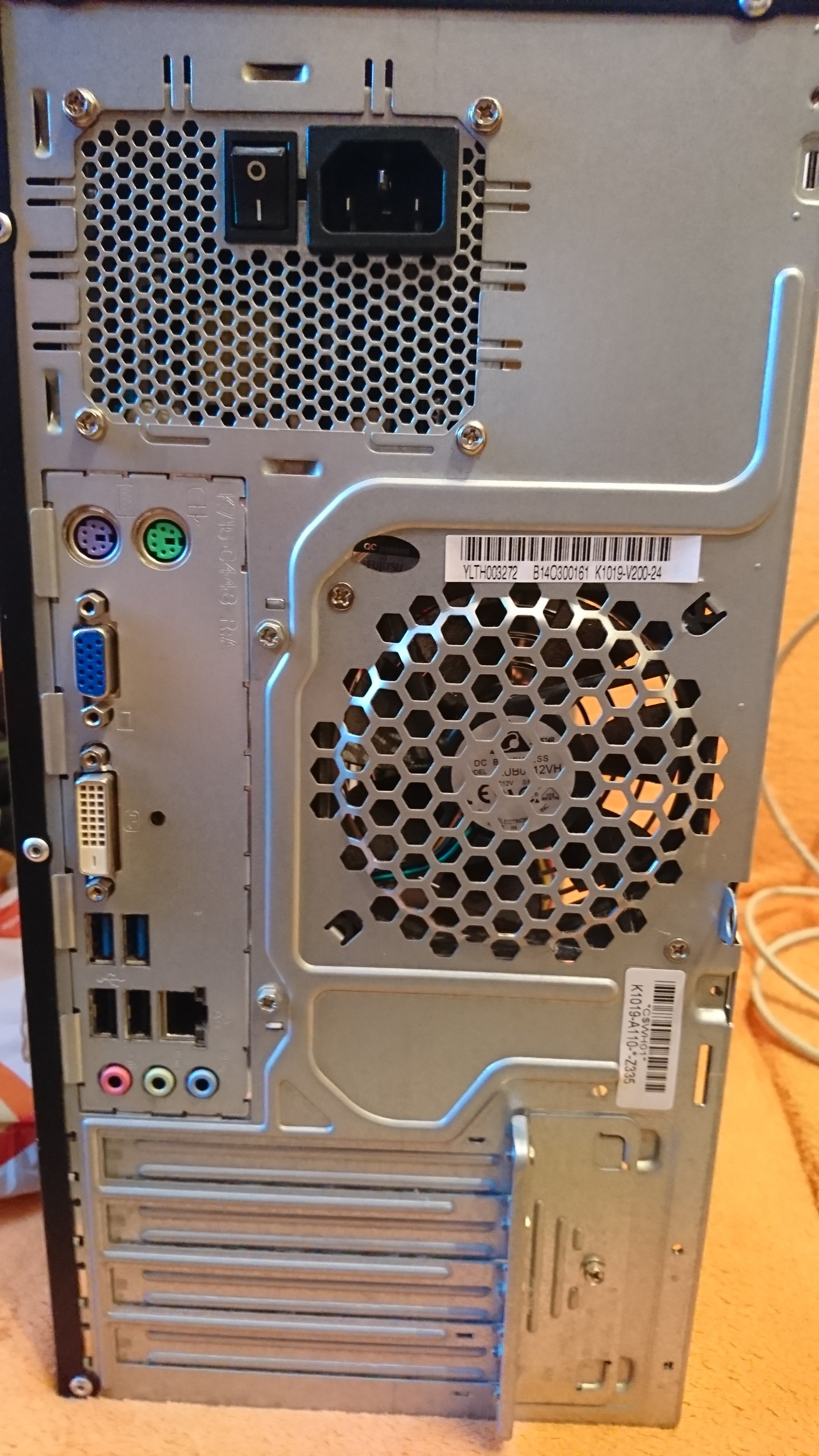

was aber wichtig wäre zu wissen wie das Gehäuse so ist wegen Slotblende...

Ein Bild von Netzteil (darauf stehen die Details), dem Mainboard und der Slotblende könnten hier weiterhelfen :)

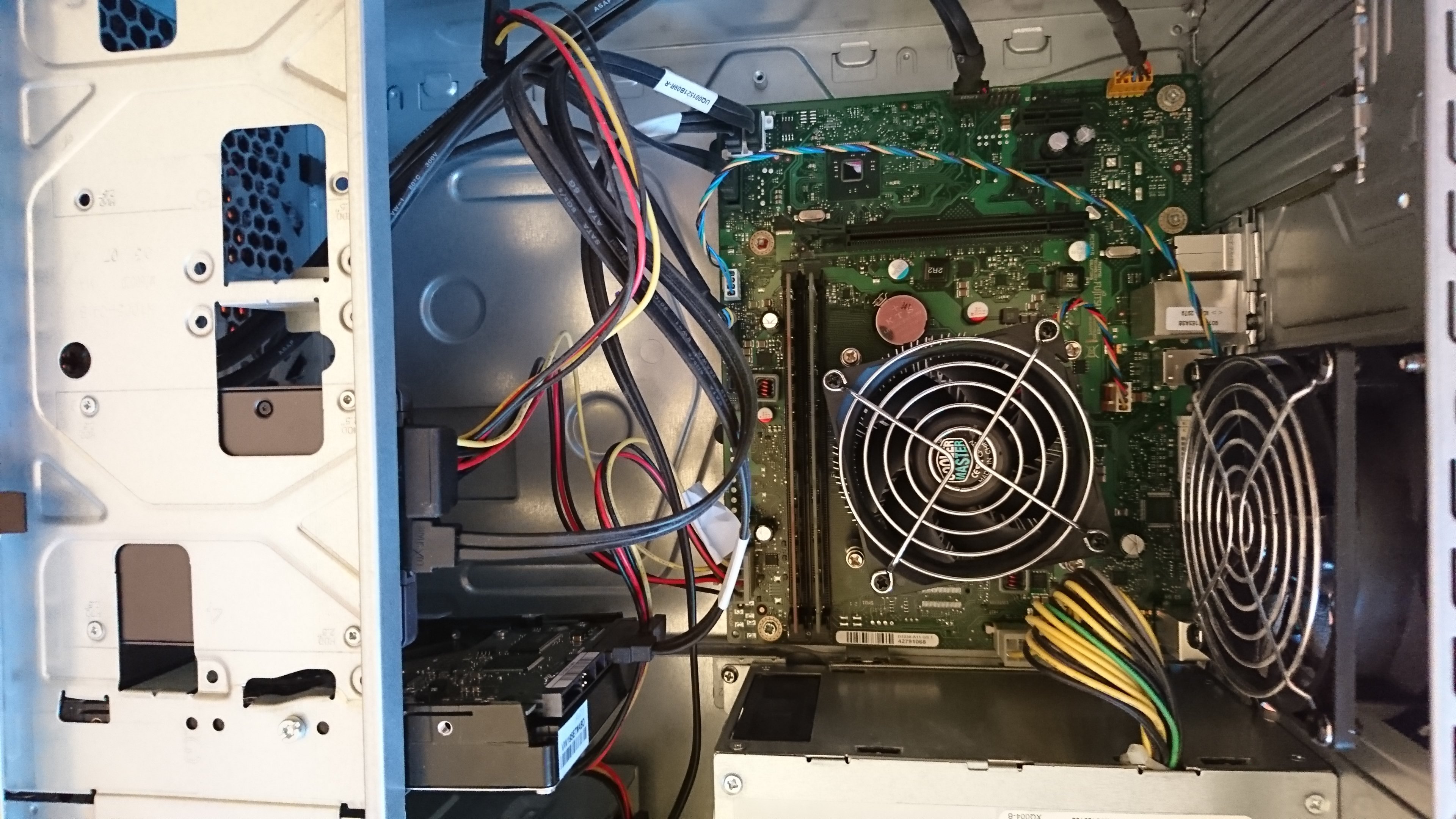

Anbei einige Impressionen.

Bei der Möhre muss man sich auch gleich fragen, ob der OEM sich da an alle Standards gehalten hat. Hier werden gerne mal Stecker anders belegt etc. um die Kunden von ihrem Service abhängig zu machen. Da ist ein Netzteiltausch dann nicht mal eben so einfach.
Bleibt halt wirklich nur der Griff zu einer Karte, die mit dem Strom über PCIe zurecht kommt.
