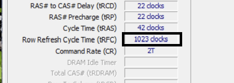

Trfc steht auf AutoPCTüftler schrieb:Was ist denn da los?
Dazu sind 2 SingleRank Module auch nicht das Wahre.
Ums kurz zu machen ... dein RAM ist von der Bestückung her nichts besonders, weswegen es sich auch nicht lohnen würde ihn für eine 13000er CPU weiterverwenden zu wollen.
