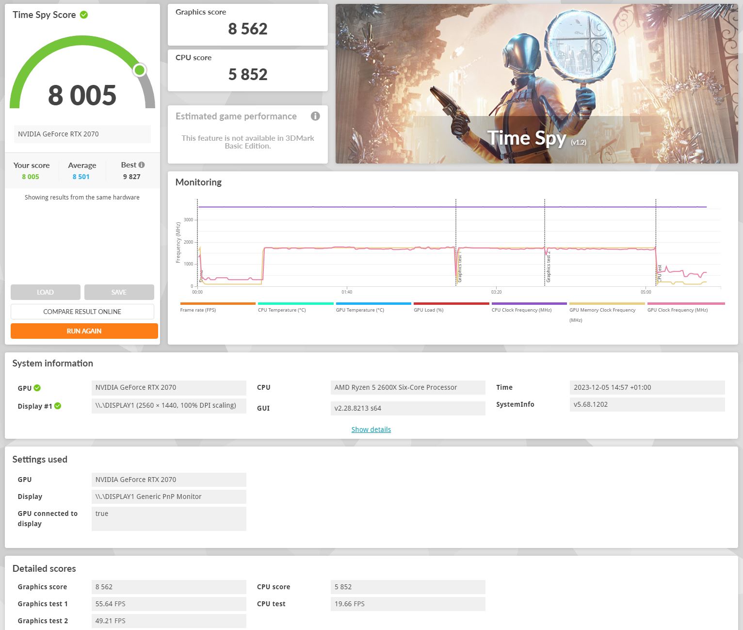

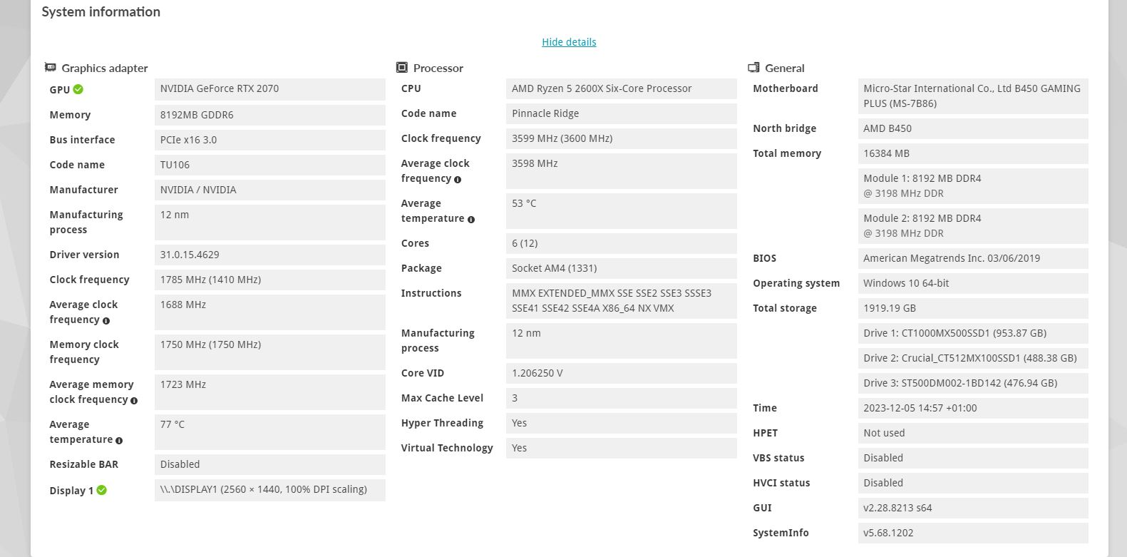

Ich würde erstmal nach der Temperatur der GPU schauen und die WLP tauschen.
3dmark schon laufen gelassen? Damit siehst du immerhin in welchen Bereich sich dein System bewegt.
auch darf deine GPU eigentlich über 200 Watt ziehen, wenn die nur 170 watt Max zieht, rennt die vermutlich an ihre Temperaturgrenze und taktet runter.
Reaktionen: manslayer
3dMark war früher auch noch angenehmer...
Was heißt hier "same hardware", bezieht sich das nur auf die GraKa oder alle Hardware die verbaut sind? Falls alle Hardware, wäre das Ergebnis schon schlecht im Vergleich zu den anderen.

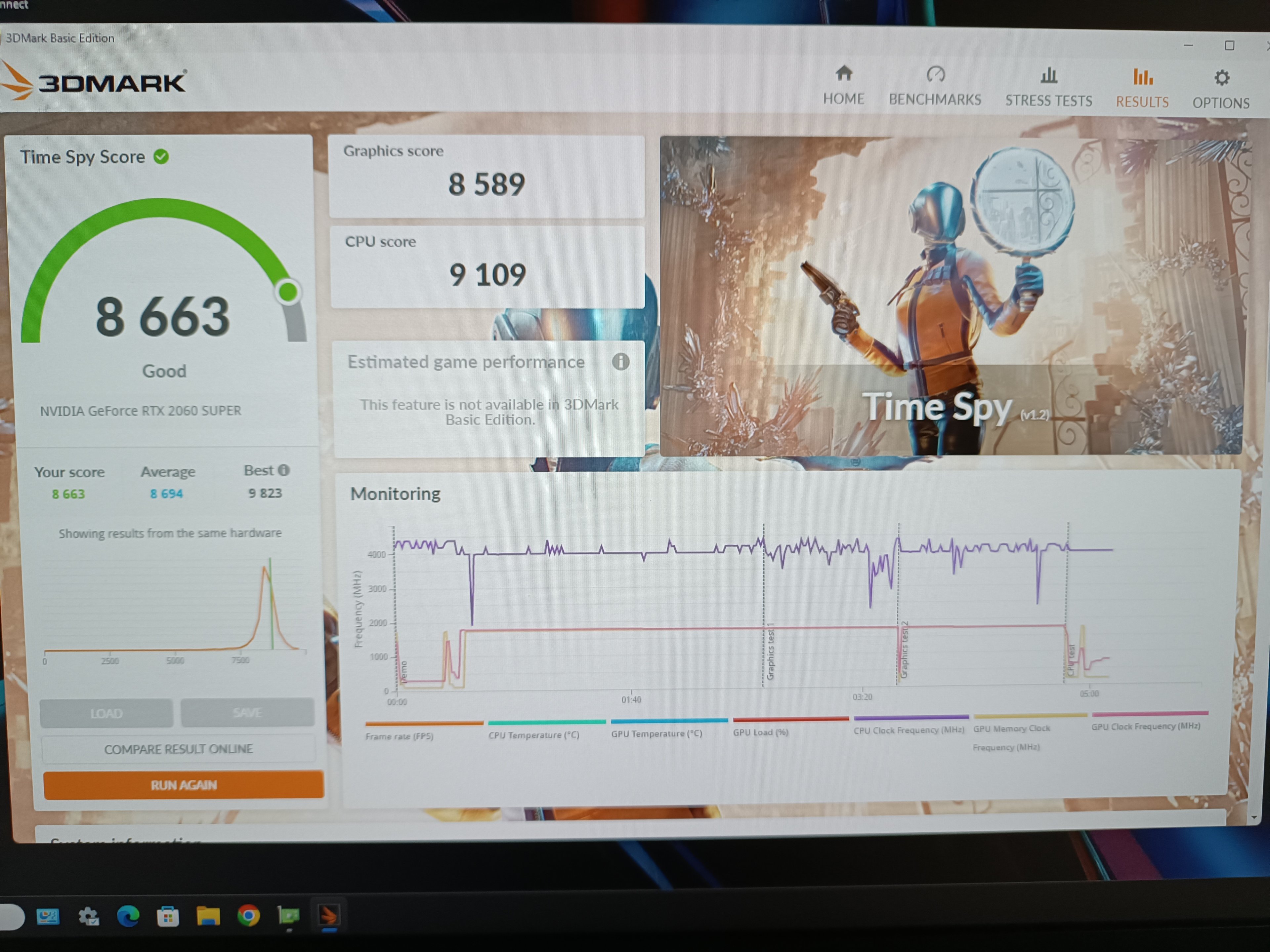

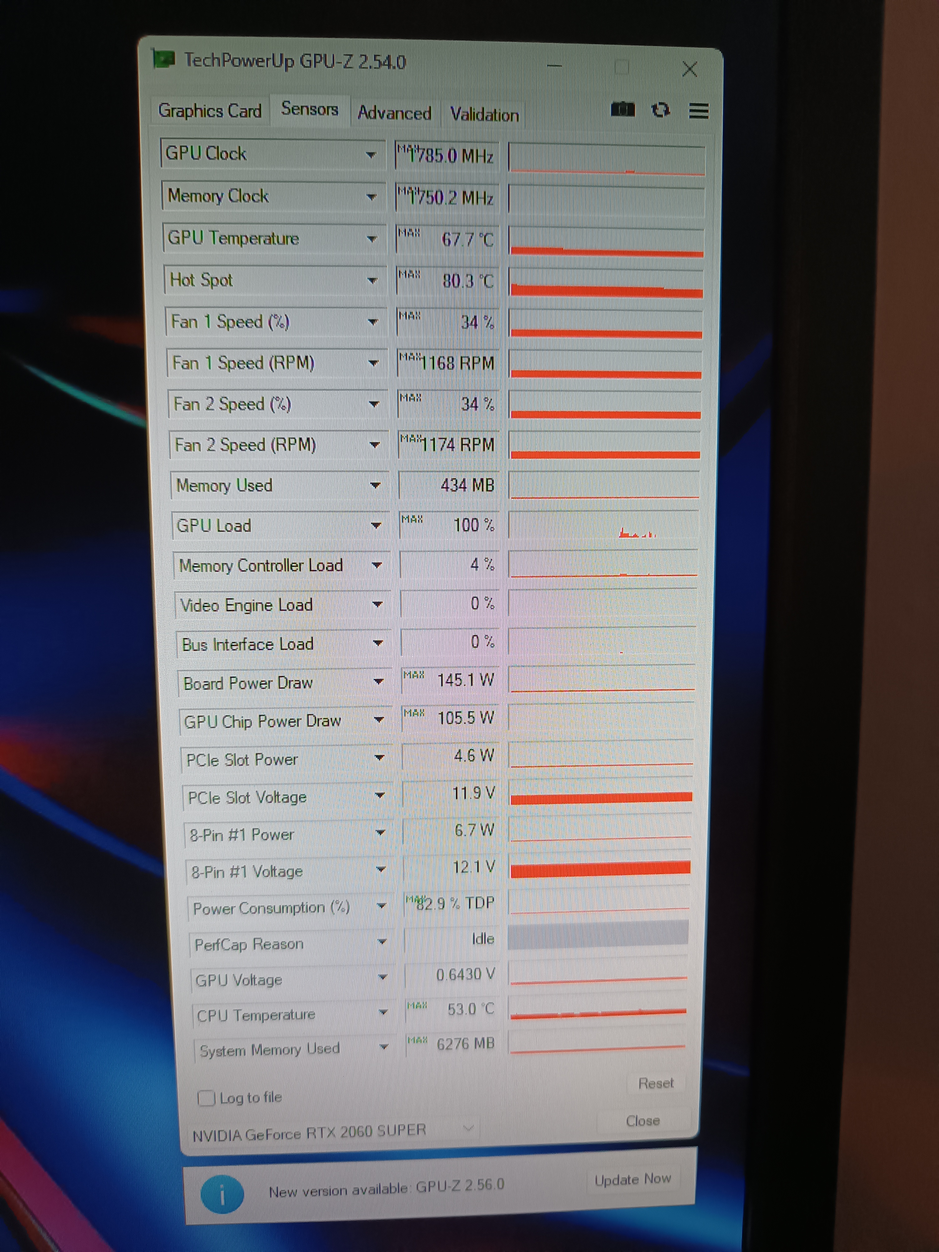

Das sind meine Ergebnisse mit 2060 Super. Dabei läuft sie undervoltet mit angezogen Handbremse. Deine 2070 müsste schon etwas mehr Punkte bringen. Wie gesagt, erst Mal die WLP erneuern.

RBar ist disabled. Kann die 2070 mit enable umgehen oder gibt es das dafür nicht?
@maxi_rodriges
Und seine R5 2600 bremst wahrscheinlich gegenüber deinem CPU-Score.

WLP ausgetauscht und der HotSpot ist ca. 8-10°C "kühler".
Ein paar Frames mehr bekomme ich gefühlt raus. In SoT war ich wieder auf der Insel und wie gehabt fällt es dort unter 60 FPS. Laut meinem Kumpel hängt das Spiel kurz bei ihm auch auf der Insel, geht dann aber wieder deutlich über 60 FPS.

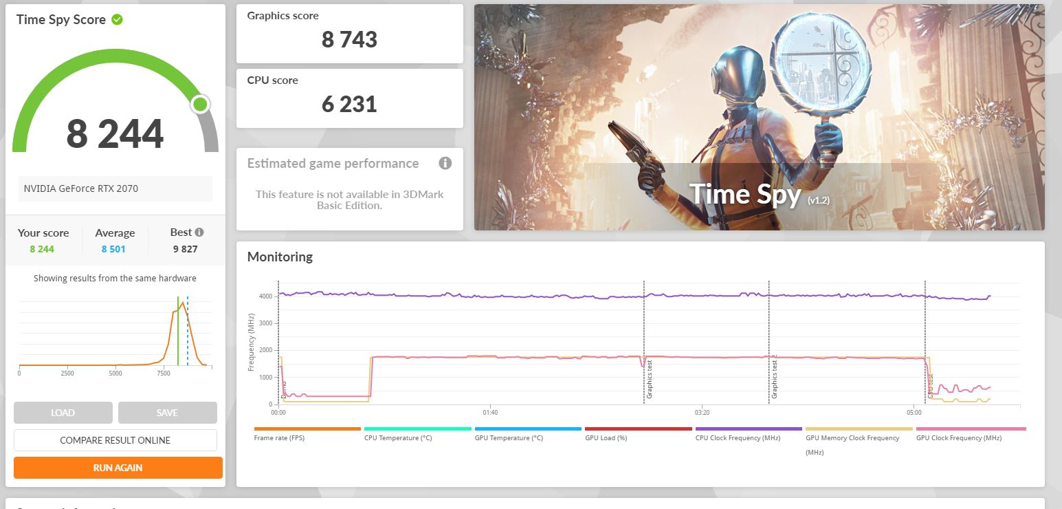

RAM einstellen und bissi kühlen hat wohl tatsächlich etwas gebracht. Frage mich halt immer noch, wie der Durchschnitt zustande kommt, wie kann es sein, dass die gleiche Hardware bei einigen deutlich schneller läuft? Oder wird nur die GPU hier verglichen?
Du hast doch noch nen extra CPU-Score.
Nicht alle 2700x-CPUs sind gleich und unterliegen einer Fertigungstoleranz.
Manche sind Perlen, manche nicht. Das war schon immer so.
Bei den 2070 Karten gibt es deutliche Unterschiede in den Taktraten.
So kann z.b. eine Gaming X bis zu 1900 MHz takten. Eine Referenzkarte hat aber etwa 1700 MHz. Das sind dann etwa 200 MHz Unterschied und ca. 10 % Performance.
Dafür verbrauchen sie wahrscheinlich 30-40 Watt mehr.
Bei dir wird der CPU zum Flaschenhals und nicht die Grafikkarte, so wie es aussieht. Wenn es viel los im Spiel ist, packt der CPU es einfach nicht, so viel Details darzustellen.

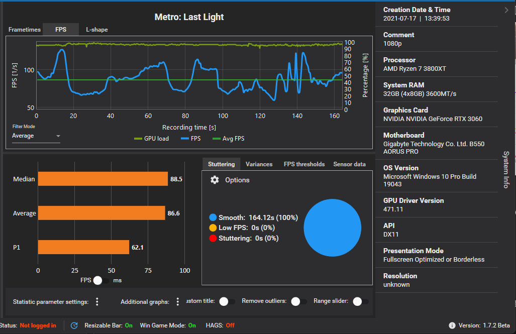

zuerst deinen spiele sind primär cpu limitiert
Dann wenn dennoch die gpu limtiert mus man Nachsehen warum
Das beste werkzeug dazu ist capframex das geht auch ohne install aber der rtss muss installiert sein was ich bei nen screenshot schon gesehen habe ist.
Dann Startet man ein spiel mit den Problemen und dann erstellt man nen log
das sieht dann so aus da naheste was deinen spieln kommt wäre gta
Davon gibt es 5 Teile am PC
gta3, gta vice city, gta san andreas (auch das beste), gta4 und gta5 von 2015
Dazu das
ark survival habe ich auch dank epic Aktionen aber derzeit nicht installiert
sea of thieves interessiert mich nicht wegen dem mmo Ansatz das spiel ist primär server limitiert
Wie man Sieht primär cpu limitiert und meine hardware ist etwa deiner identisch
Der 3dmark score
Die rtx3060 entspricht ziemlich genau deiner rtx2070 (2304 alu 1,8-1,9ghz)
Deine rtx2070 hat aber deutlich mehr Bandbreite (448gb/s) als meine rtx3060 (360gb/s) was den kleinen score Differenz erklärt.
Was deutlich auffällt ist dein cpu score der deutlich geringer ist (50%)
Der singlethread perf Differenz liegt normalerweise bei nur +20%
Ein r5 5600x dürfte dem entgegenwirken dieser ist nochmal um 15% schneller als meine cpu
Das schnellste wäre der r7 5800x3d bis zu 75% schneller vs den r5 2600x
Dennoch dürfte ein spiel bench klarheit bringen der screenshot war aber metro last light oder 2033 das ist trotz des alters nicht cpu limitiert siehe
und
Die kleinen stutter sind die Ladevorgänge da der benchruns 3 mal durchläuft
man siehe man kann auch alte spiel in ein gpu limit gehen siehe rdr2
