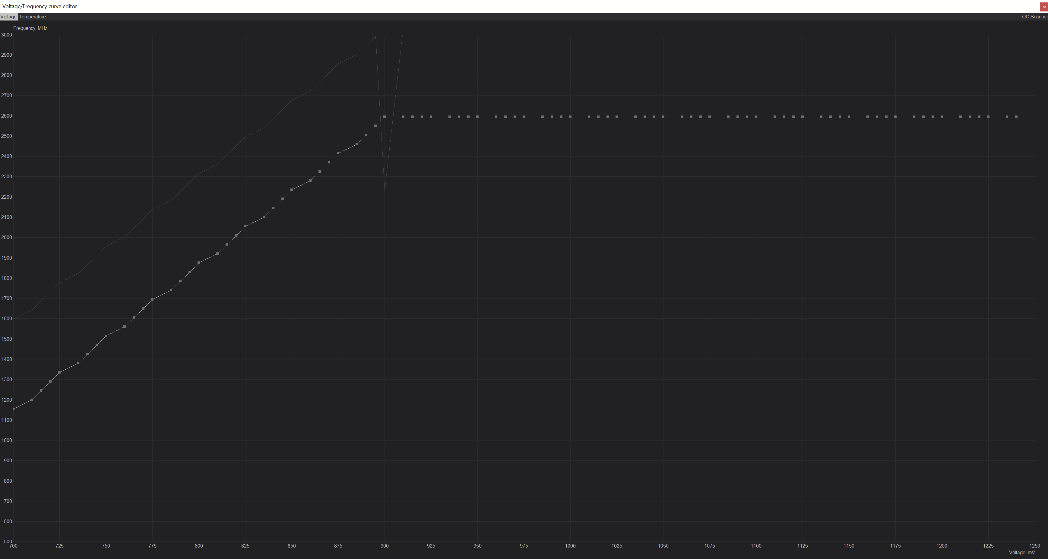

ich habe jetzt noch ein wenig rumgebastelt und komme mit meiner manli 4090 auf folgende werte im timespy extreme:
gpu clock: 2670mhz @ 900mv
memory: 1444mhz
graphic score: 18581
im afterburner bin ich nach der "alten" curve methode vorgegangen. d.h. ich habe die komplette kurve runter gezogen und dann bei 900mv auf 2595mhz nach oben. mein speicher schafft leider nur +1050mhz. drüber bekomme ich sofort einen fehler im ts extreme.
@Veitograf würdest du mal die Curve hier einstellen?
Wieso zieht man die Curve erst nach unten? Weil der Afterburner dann den linken Teil vom point of interest wieder hochzieht?
@azrael17 so verstehe ich das.

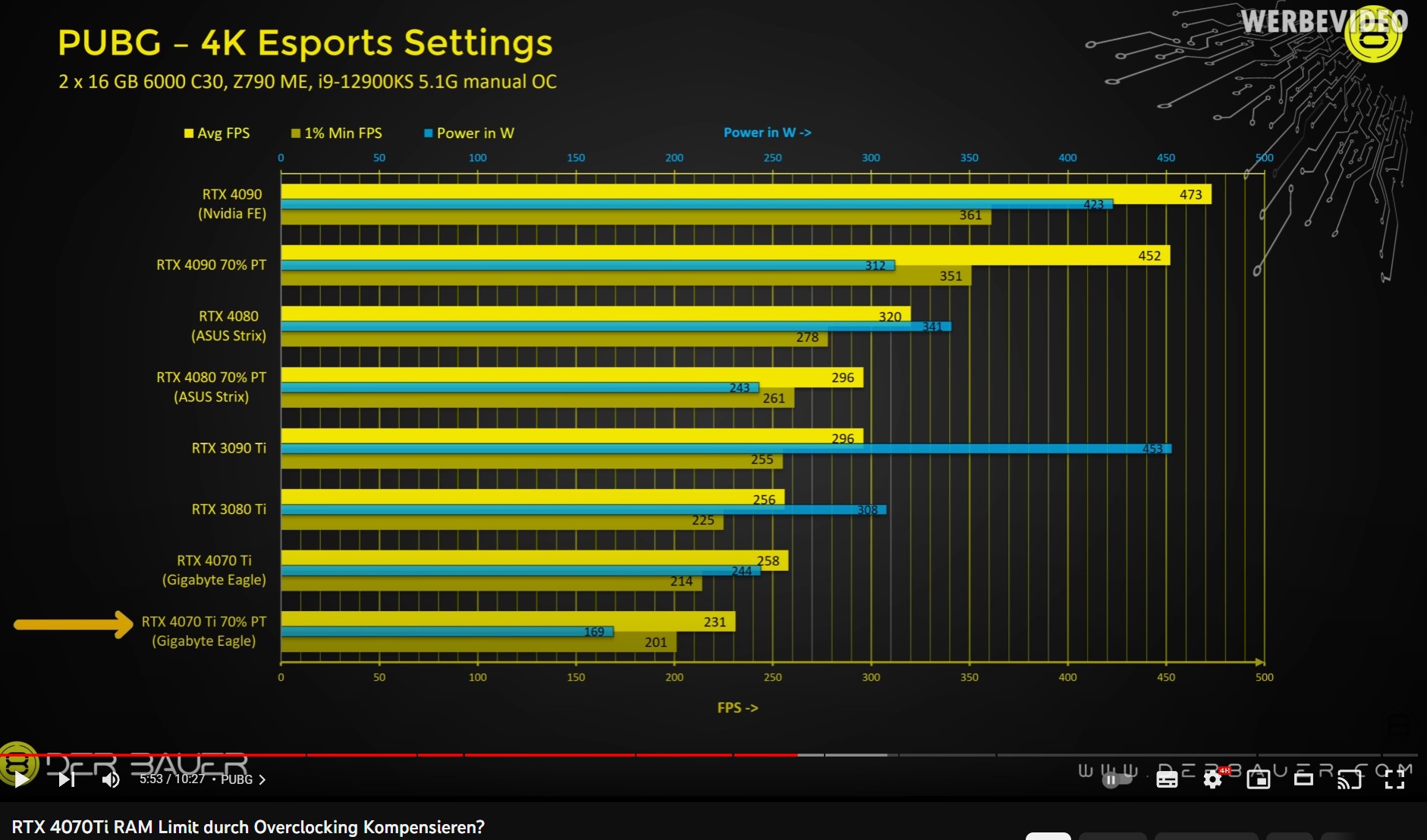

Hat jemand schon gute Erfahrungswerte für die 4080?
Im Optimalfall würde ich gerne mit UV den Stromverbrauch soweit wie möglich bei gleichbleibender Leistung reduzieren.
Reaktionen: Brody13
Reaktionen: hubertus1990
@hubertus1990 der8auer hatte in seinem 4070ti Review eine gute Übersicht der Ada Karten. Jeweils mit 100% und 70% Powerlimit, was eher dem Sweetspot entspricht.
Video:
Reaktionen: Nachos HW Tipps, hubertus1990 und Veitograf
Danke, sieht so aus als könnte man ca. 10% Leistungsaufnahme bei gleichbleibenden FPS einsparen :-)
