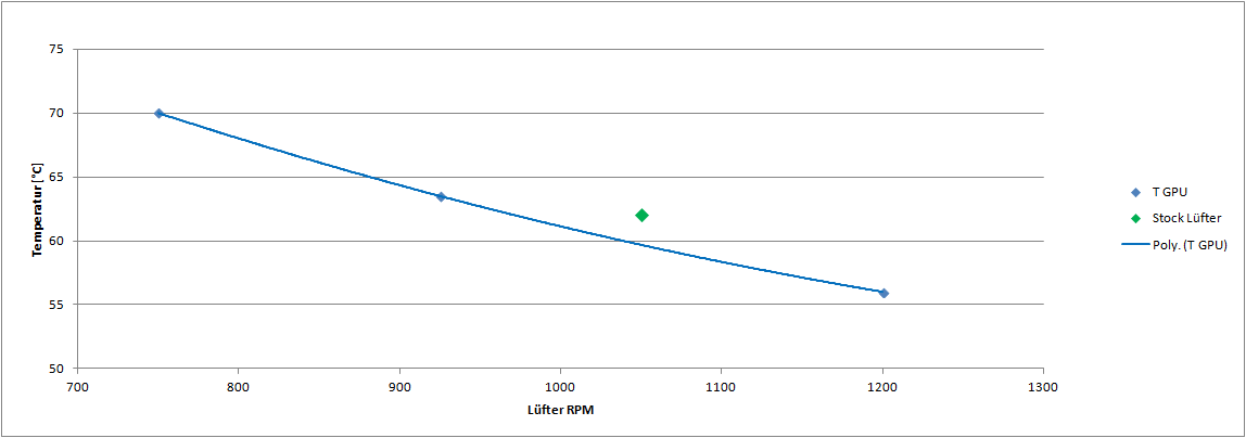

Viel habe ich mit dem Stock nicht getestet. Die lag in Stock Einstellung bei den wenigen Games die ich angetestet habe halt immer bei den Suprim typischen 63°C - 65°C und bei ungefähr 1000 - 1100 RPM (Silent Bios, 30% sind die minale Drehzahl und ziemlich glatt 1000 RPM). Also dort wo die Reviews auch liegen.
Einen echten direkten Vergleich habe ich nur am Bsp. des Speedway Stresstest:
Bei gleicher Drehzahl wie die Stock Lüfter sind die Noctuas minimal besser um ~ 3°C.
Ich habe dann über die Aquacomputer Octo eine Kurve gebaut. Ich halte die Suprim im Extremfall bei ~ 68°C und brauche dafür ~ 750 - 825 RPM. Realfall (also z.B: 141 FPS Frame Limiter) sind dann eher 45°C - 50°C bei 500 RPM.
Wie gesagt habe ich den Umbau aus Silent Gründen gemacht. Mir geht es darum weit unter die 1000 RPM zu kommen.
P.S. für "Hero" Benchmark Runs können die Noctuas schon einiges auf der maximalen RPM. Es reicht in allen Benches für die höchte Boost Stufe:
