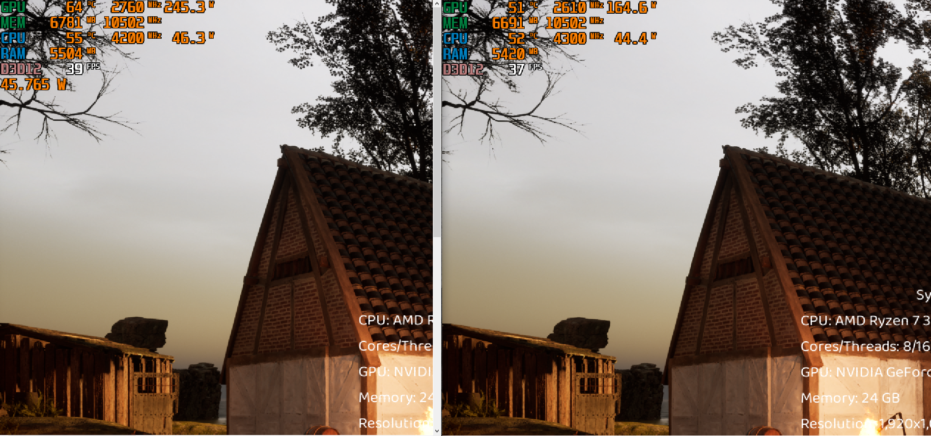

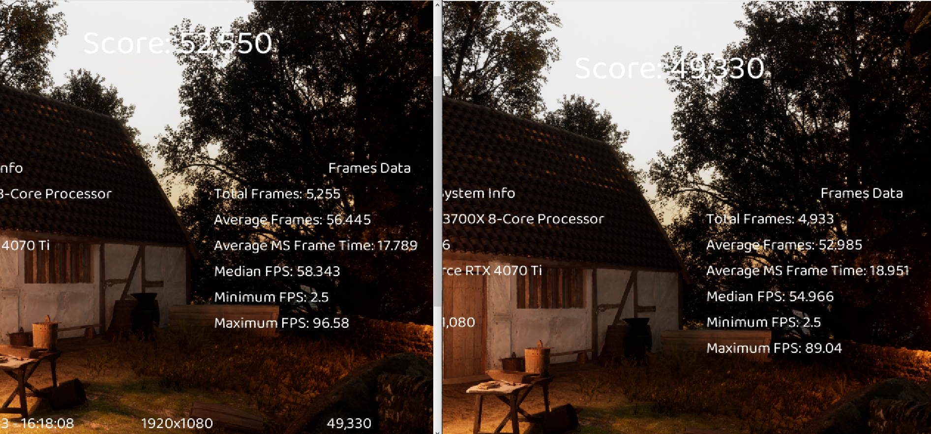

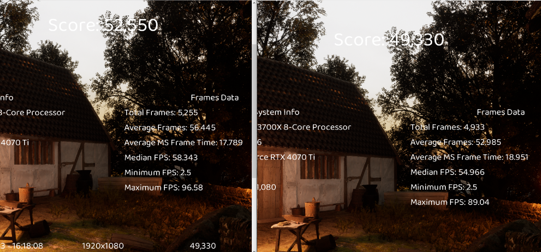

An alle 4070 TI Besitzer. Habt ihr schon euer OC/Undervolt Profil gefunden was ihr erstmal benutzen werdet?
Ich bin noch immer am testen. zurzeit nutze ich 0.9 Volt bei 2600 MHZ. Ich glaube dabei werde ich auch erstmal bleiben. durch das undervolting verliere ich im ezbench gerade mal 4 fps. durch die niedrige spannung senkt sich die temperatur um 13 C und der Stromverbrauch um 70/80 Watt.

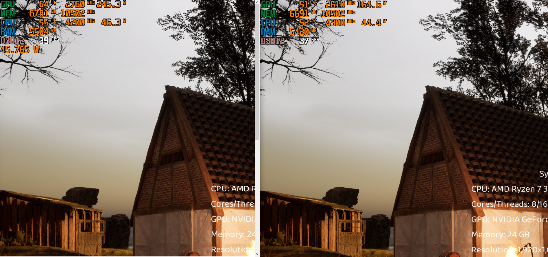

Hey zusammen, mal einige Vergleichswerte die möglicher Weise andere 4070ti Nutzer interessieren!
Gigabyte Gaming OC 4070 TI in einem Pure Base 500 DX:
Ziel war Verbrauch senken, ohne Leistung zu verlieren.
Test Timespy:
Stock: 1.1V 2835 MHZ 22.702 Punkte - 149 FPS - 1538 u/min - 280 Watt
Profil 1: +180 MHZ 75% PL 22.668 Punkte - 149 FPS - 1370 u/min - 212 Watt
Profil 2: +180 MHZ 80% PL 23.020 Punkte - 151 FPS - 1398 u/min - 228 Watt
Profil 3: +180 MHZ 85% PL 23.240 Punkte - 152 FPS - 1450 u/min - 240 Watt
Profil 4: +180MHZ 100% PL 23.251 Punkte - 152 FPS - 1554 u/min - 280 Watt
Mit 100% PL und fixem UV bekomme ich die Karte nicht unter 1V.
Sobald ich auf 900 oder 950mv gehe, bleibt der Takt nicht mehr über 2.800 MHZ.
Daher bin ich diesmal den Weg über das Powerlimit gegangen und bin ziemlich begeistert.
15 Minuten Warhammer Darktide in 3440x1440 inkl. Raytracing sieht dann mit "Profil 1" so aus:
Reaktionen: whtjimbo

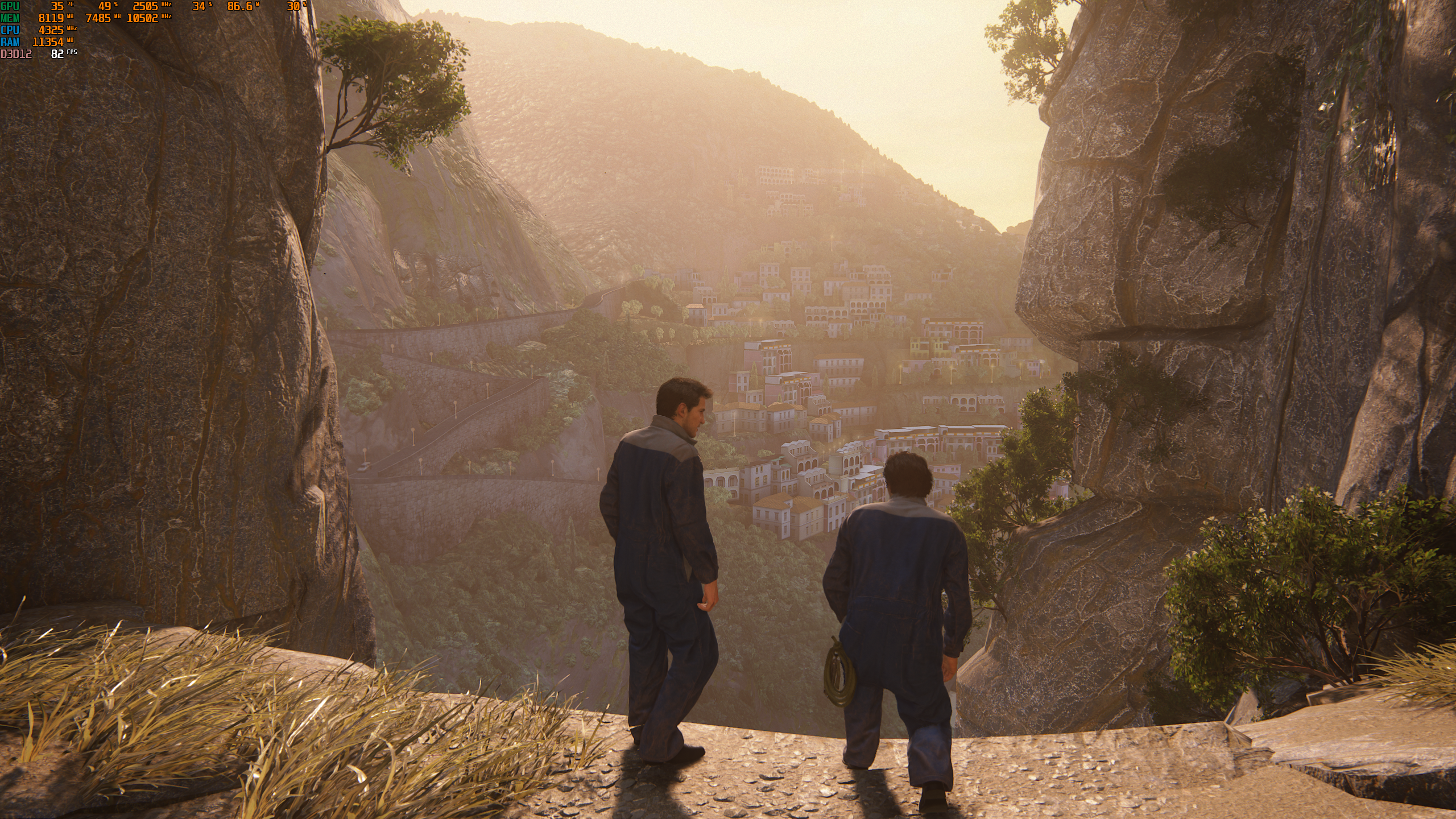

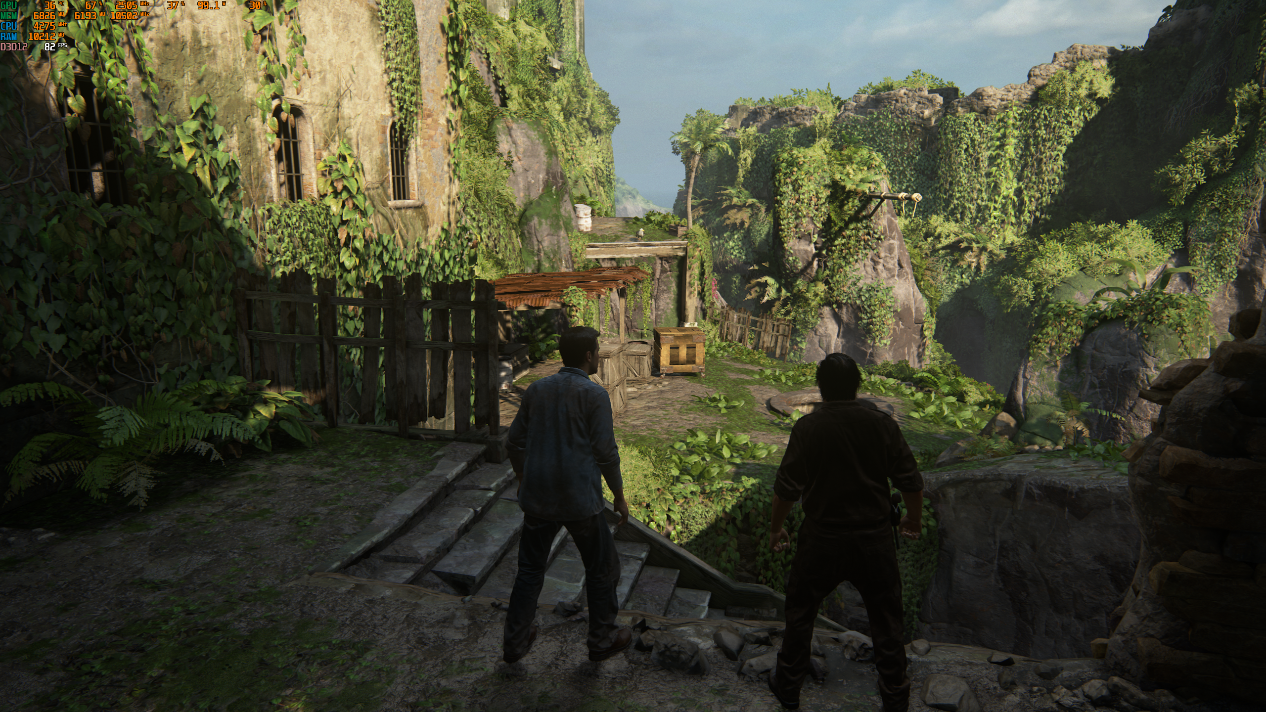

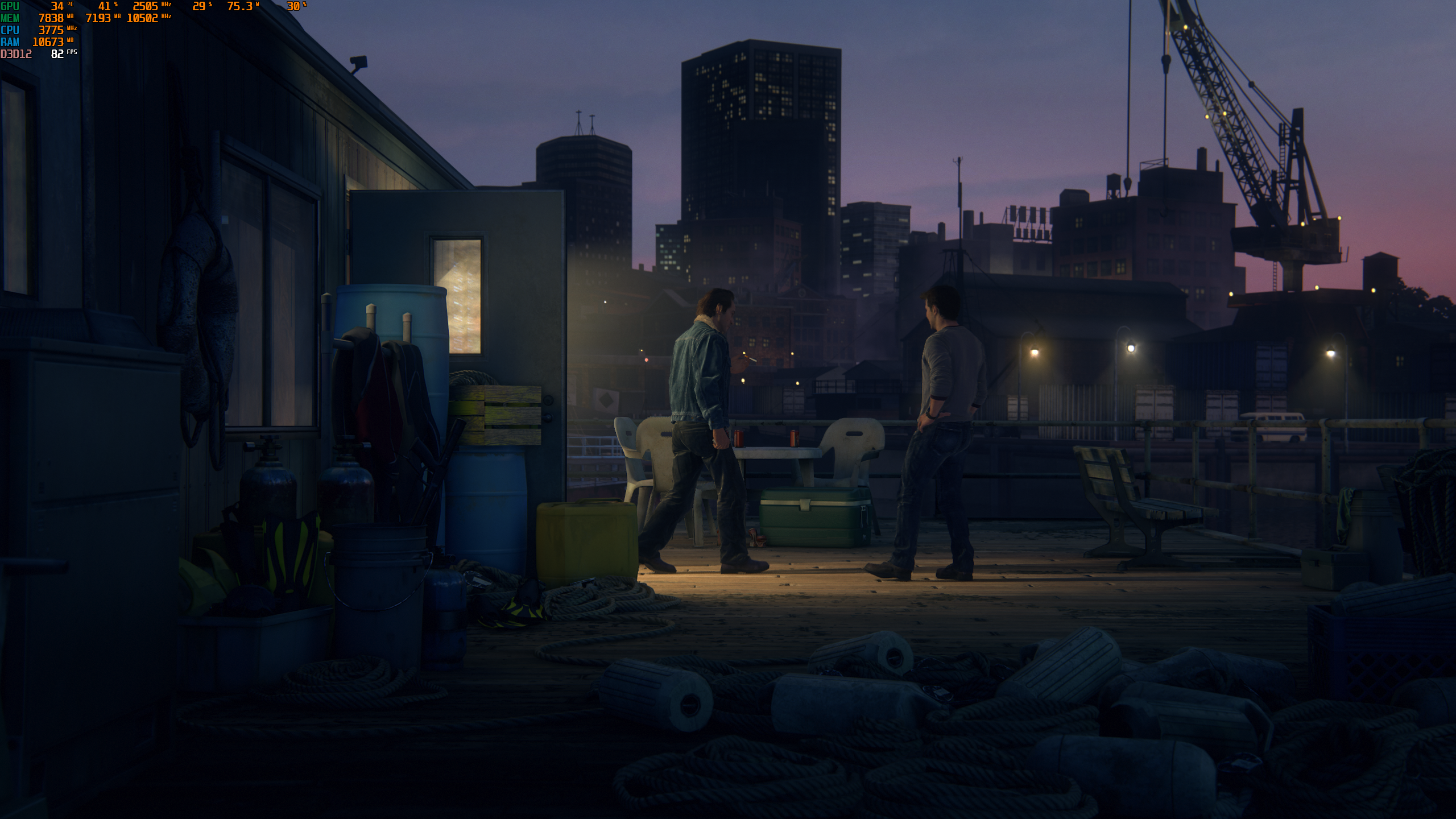

Momentan läuft das 160W Profil...etwa RTX 3090 stock Leistung. Für leichte Kost wie Uncharted 4 und Drehzahlbegrenzer ( 82 FPS/~halbe Moni Refreshrate) ist das ideal.
u4_2023_01_25_14_58_17_201.pngu4_2023_01_25_17_47_42_709.pngu4_2023_01_25_18_19_40_865.png

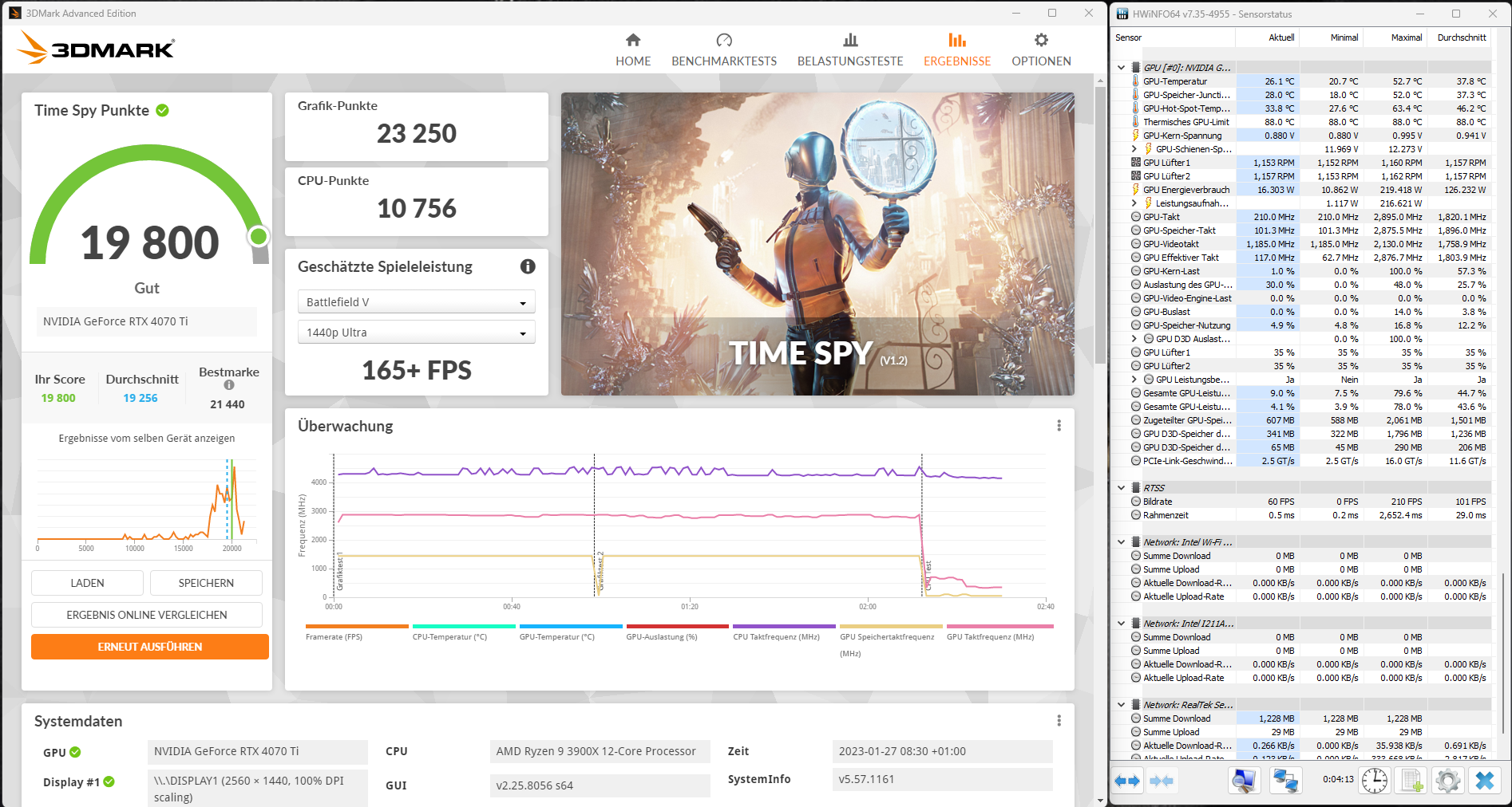

@ Gortha um zu vergleichen ob dein Profil sparsamer ist bräuchte ich halt exaktes Spiel, in exakter Auflösung, an exakter Stelle, mit exakt gleichen Einstellungen, das wird nichts :)
Kannst du einfach den klassischen Timespy durchlaufen lassen?
