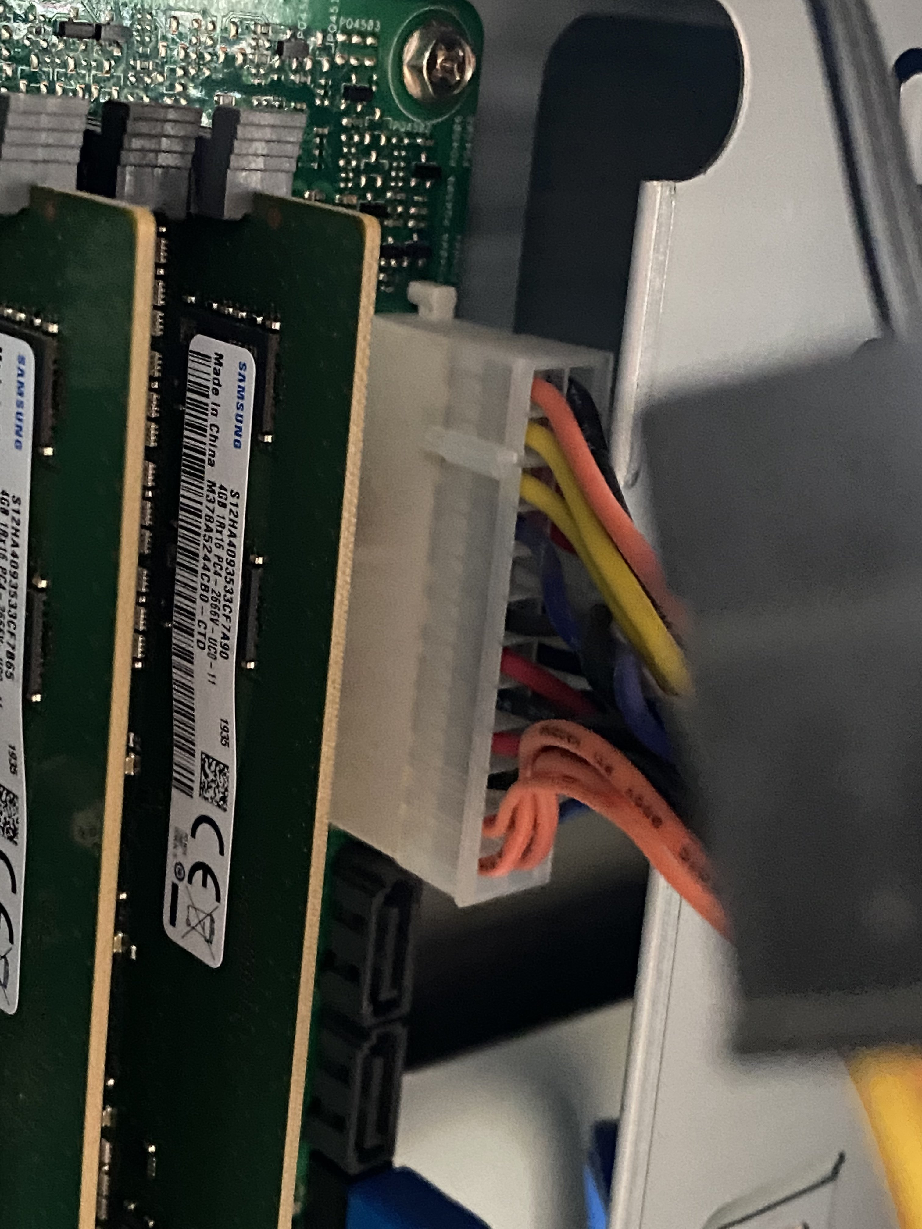

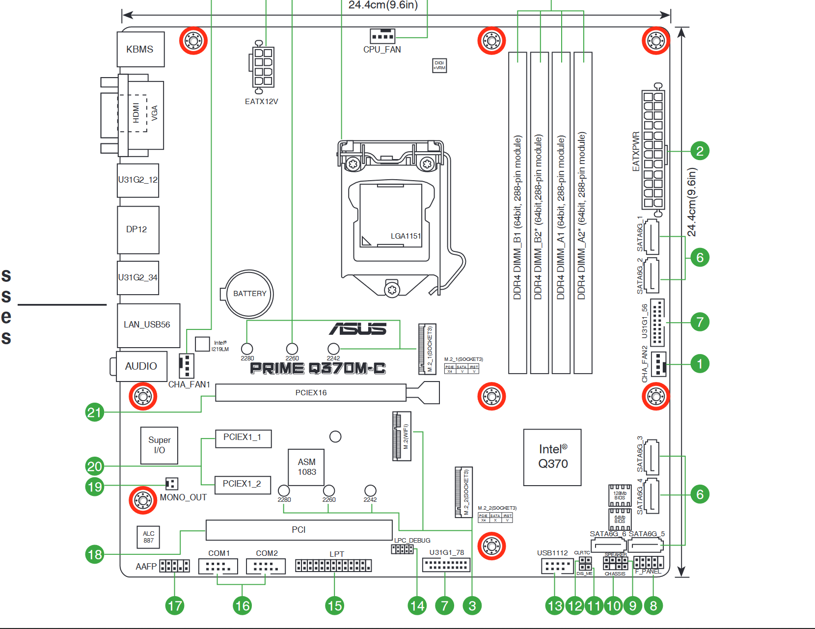

Bevor hier weiter diskutiert wird, schau welche Netzteilanschluss das Mainboard hat. Gerade solche Office PCs haben oft kein 24 Pin sondern alles mögliche zw. 8-20 Pin. Dann wäre auch ein neues Mainboard fällig.
Oder die einzige Möglichkeit eine GTX 1650 GDDR6 ohne den Stromanschluss.
Dafür gibts ggfs Adapter, nur deswegen würde ich meine GPU Auswahl nicht einschränken.
Wenn ich mich nicht täusche - wohl gemerkt ich bin ein Laie - sollte das doch 24 polig sein, oder nicht?
Dann hab ich das richtig interpretiert 🫣👍🏻

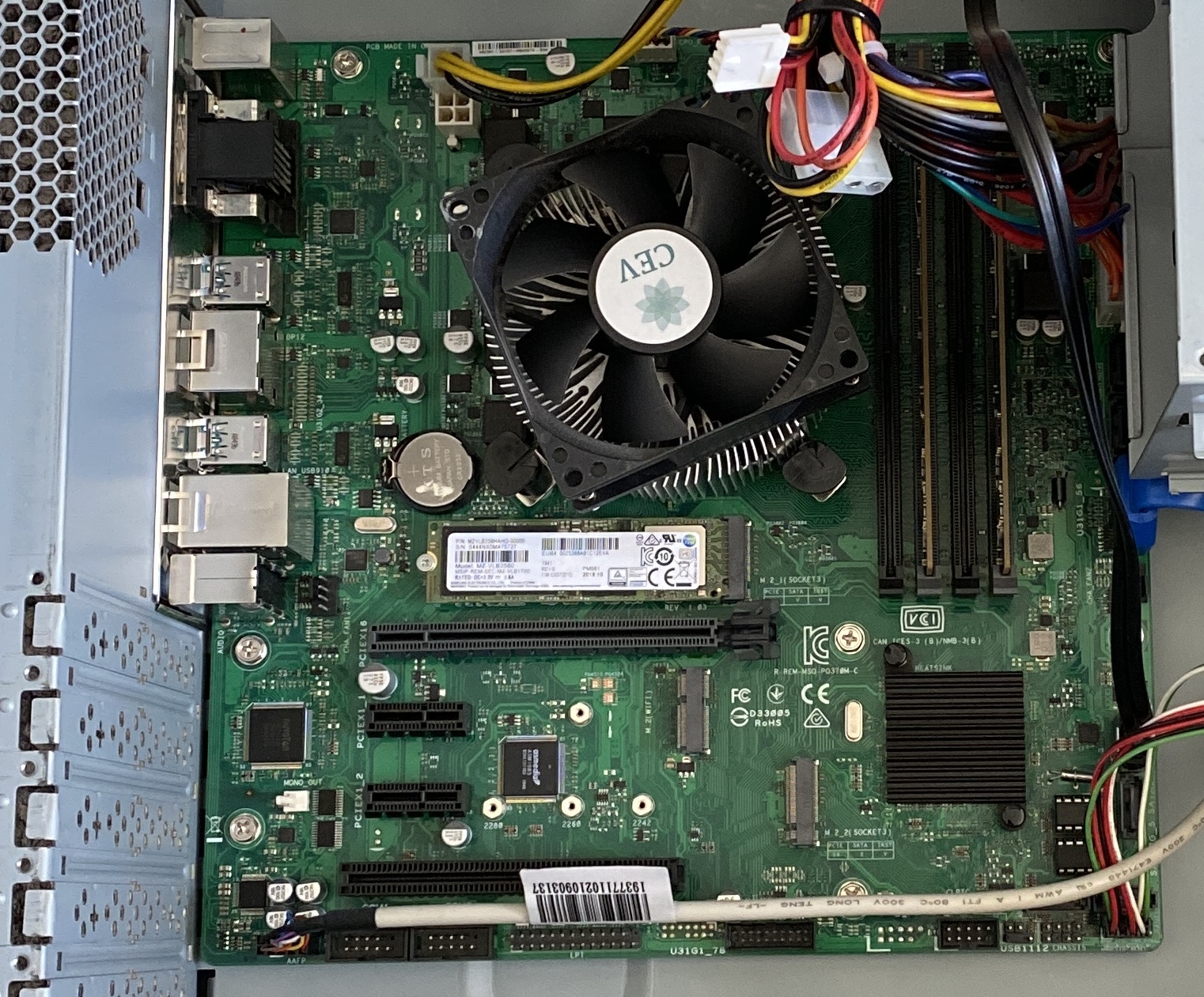

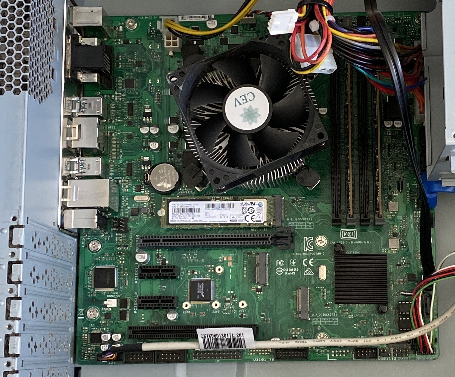

Mal ne vielleicht etwas bescheuerte Frage, wenn ich mir den Stock Kühler vom 9500 anschaue, sieht mir der Abstand zum PCI Slot für die GPU ziemlich knapp aus. Wie kann ich abschätzen, ob die GPU überhaupt reinpasst?

Die Grakas bauen nach unten auf, also die PCI 1x werden verdeckt.

1. Wieviel Erfahrung hast du mit PC Hardware ein bzw. ausbau? Wenn keine traust du dir sowas zu?
2. Ist das Gehäuse so aufgebaut wie das in dem Test den @wuselsurfer verlinkt hat?
In dem Test sieht es so aus als wäre der Festplattenkäfig einfach eingesteckt und verschraubt und nicht festgenietet, leider sieht man nicht das ganze Gehäuse.
Wenn du keine HDD mehr nutzt kannst du den dann einfach abschrauben.
Wenn die Seitenwände dann auch gerade ab sind, könntest du gleich mal checken ob man von der Rückseite an das Board rankommt (erleichtert einen CPU Kühlerwechsel) und einfach von jeder Seite ein Foto machen/hochladen auf dem man alles sieht.
Wäre nicht das erste Office Gehäuse das zu einem relativ leisen Gaminggehäuse umgebaut wird.
Beim letzten hab ich kurzerhand den Festplattenkäfig mit nem Dremel entfernt und einen Pure Rock Slim 2 installiert, unhörbar war der PC natürlich nicht aber viel leiser als vorher.:D
