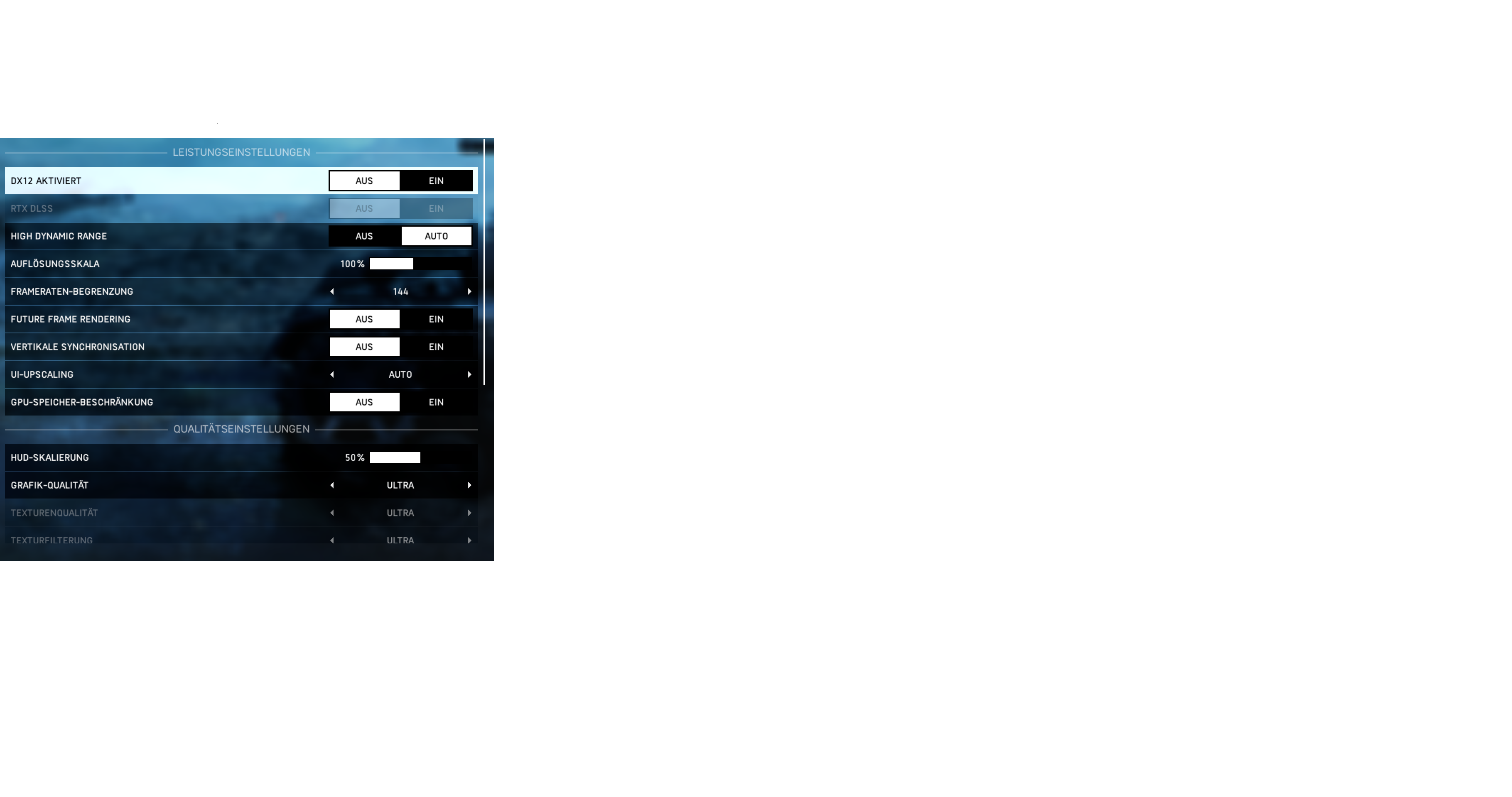

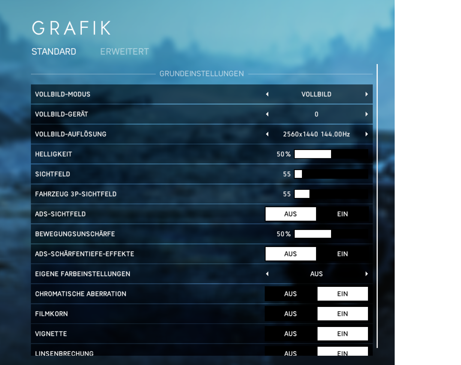

Hier sind die Grafik Einstellungen.
RTX ist aus..

future rendering muss an sein, ansonsten dümpelst du nur mit 20-40% GPU auslastung rum bei low fps
Diese Einstellung hätte DICE schon lange entfernen müssen. Die jenigen, die damit umzugehen wissen aktivieren sie in der Konfig - Problem gelöst.
