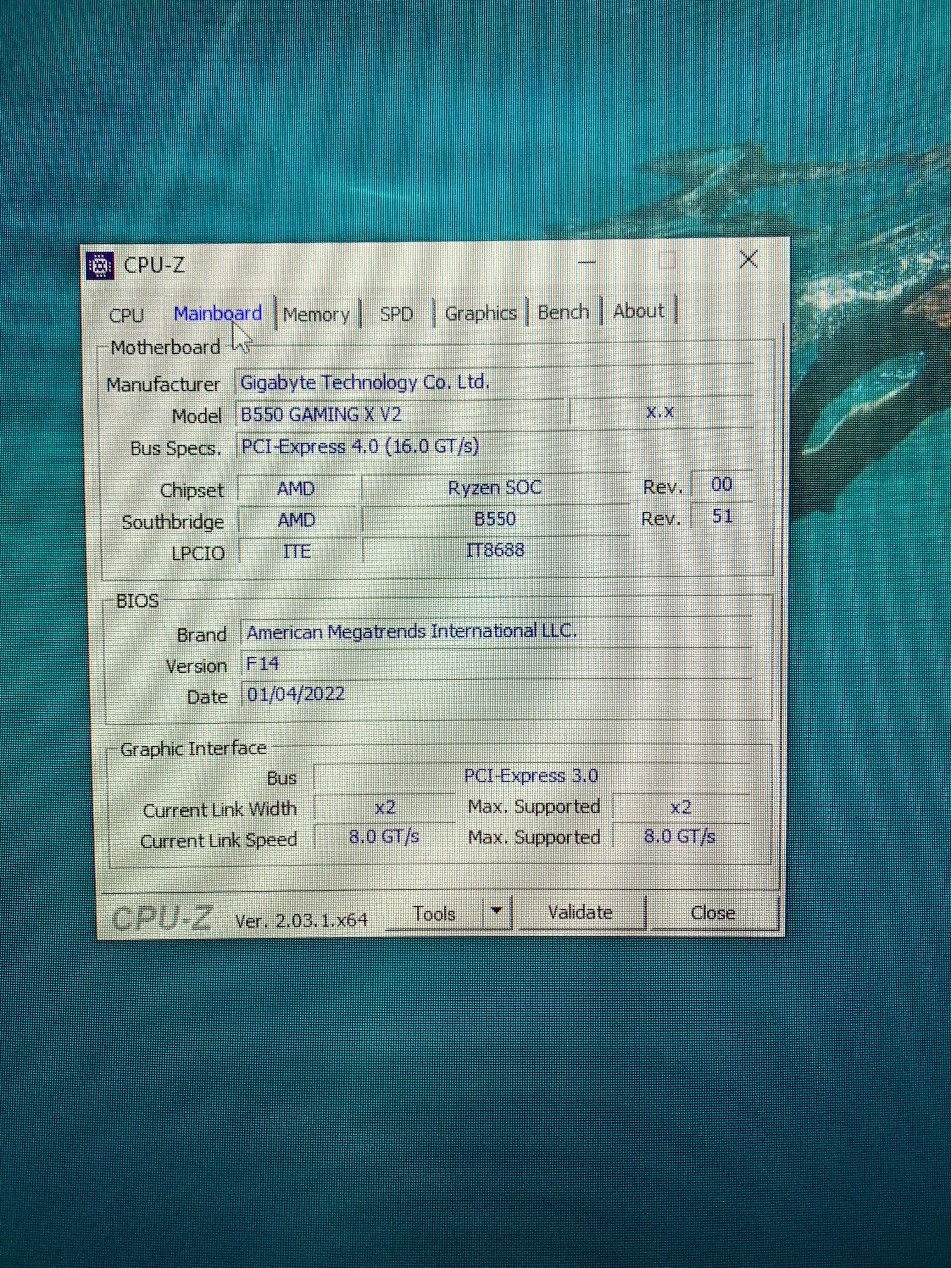

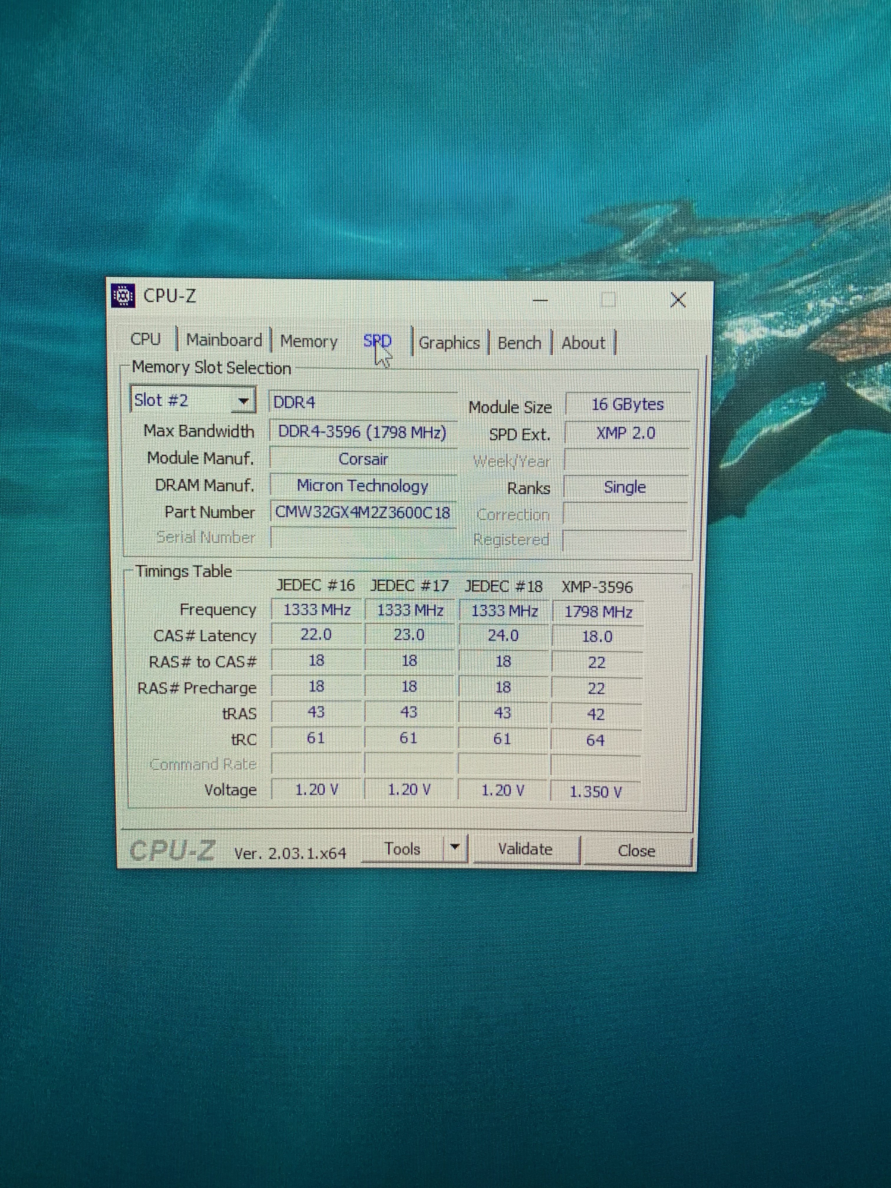

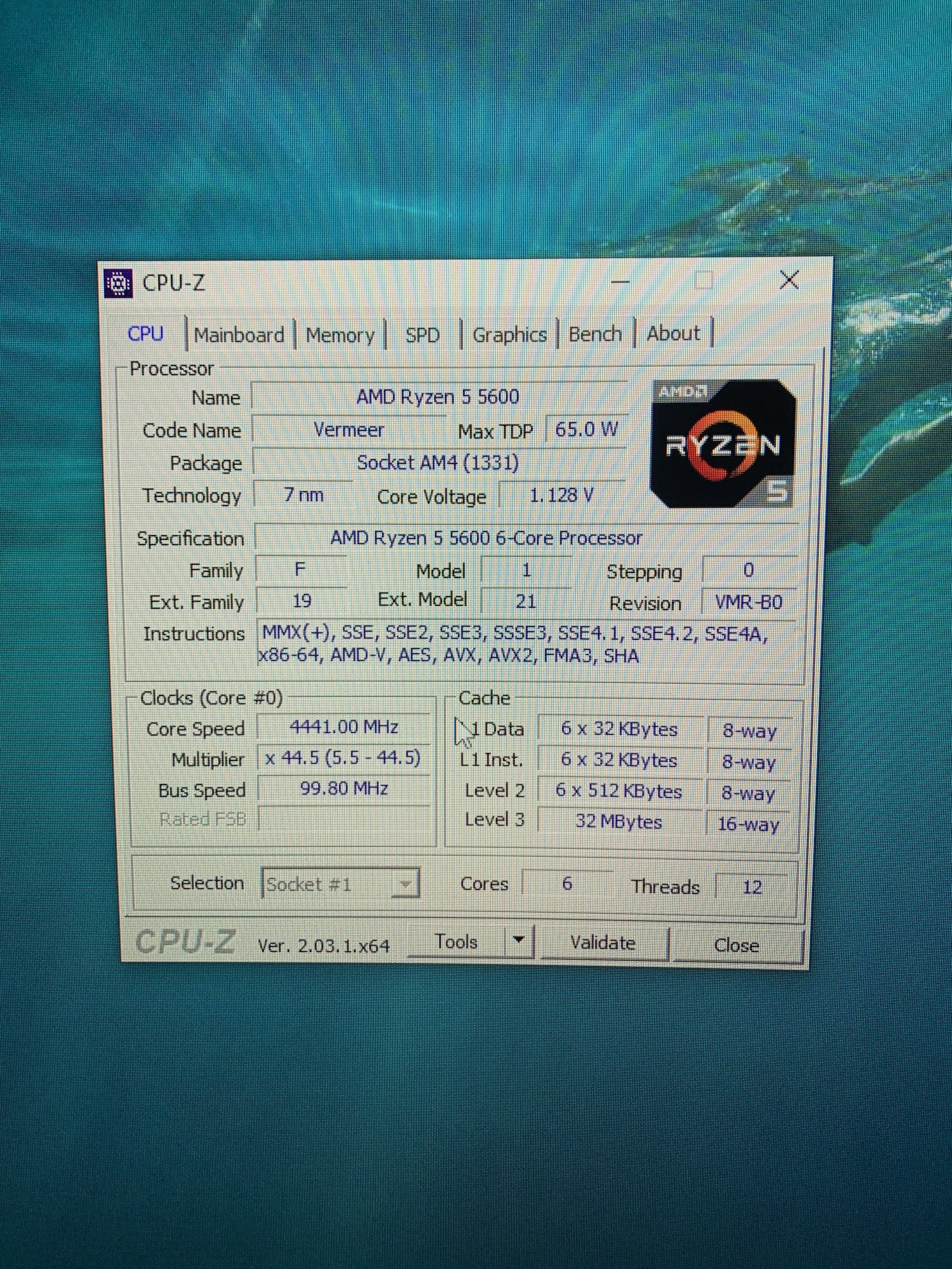

Deathangel008 schrieb:

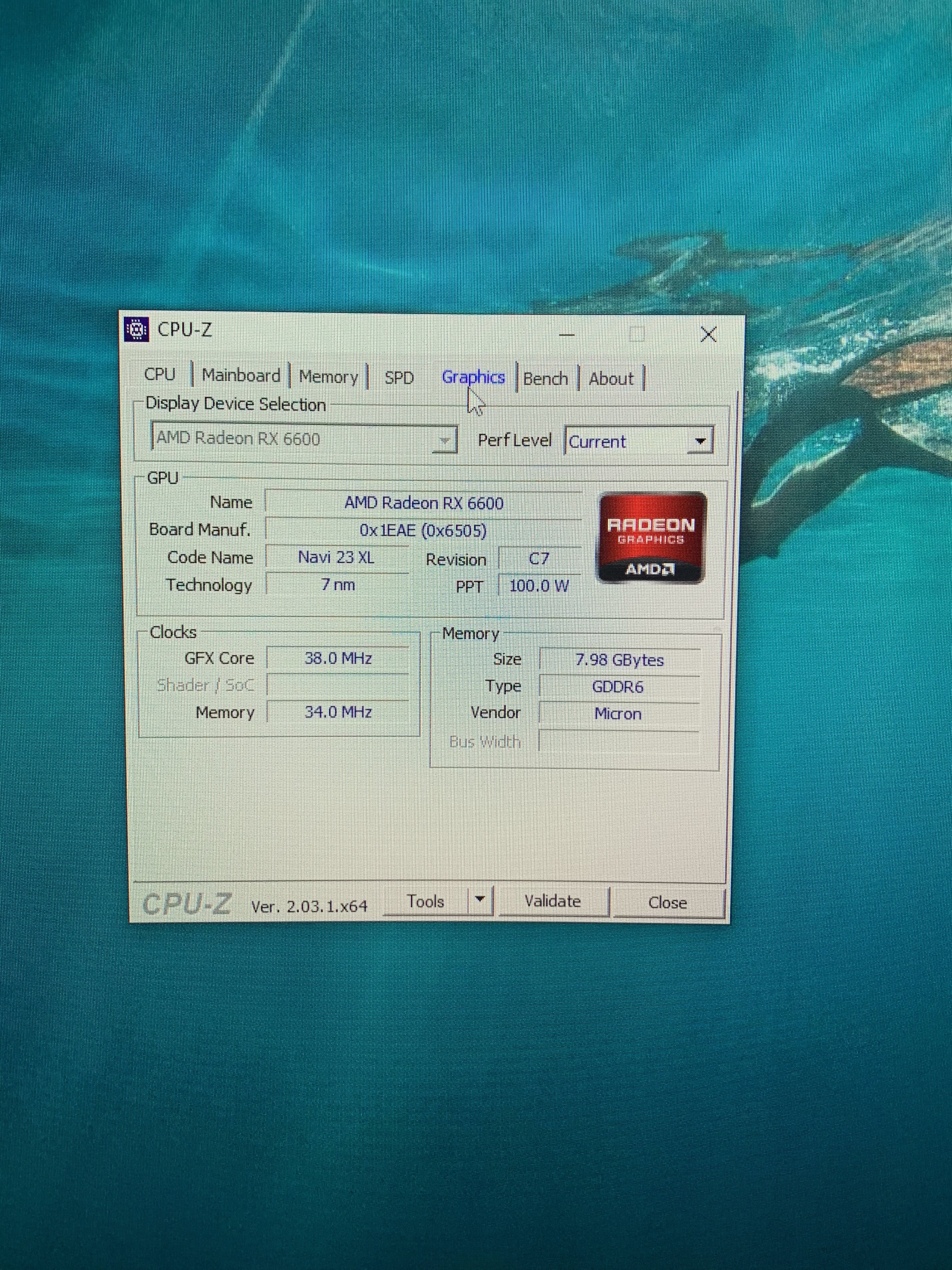

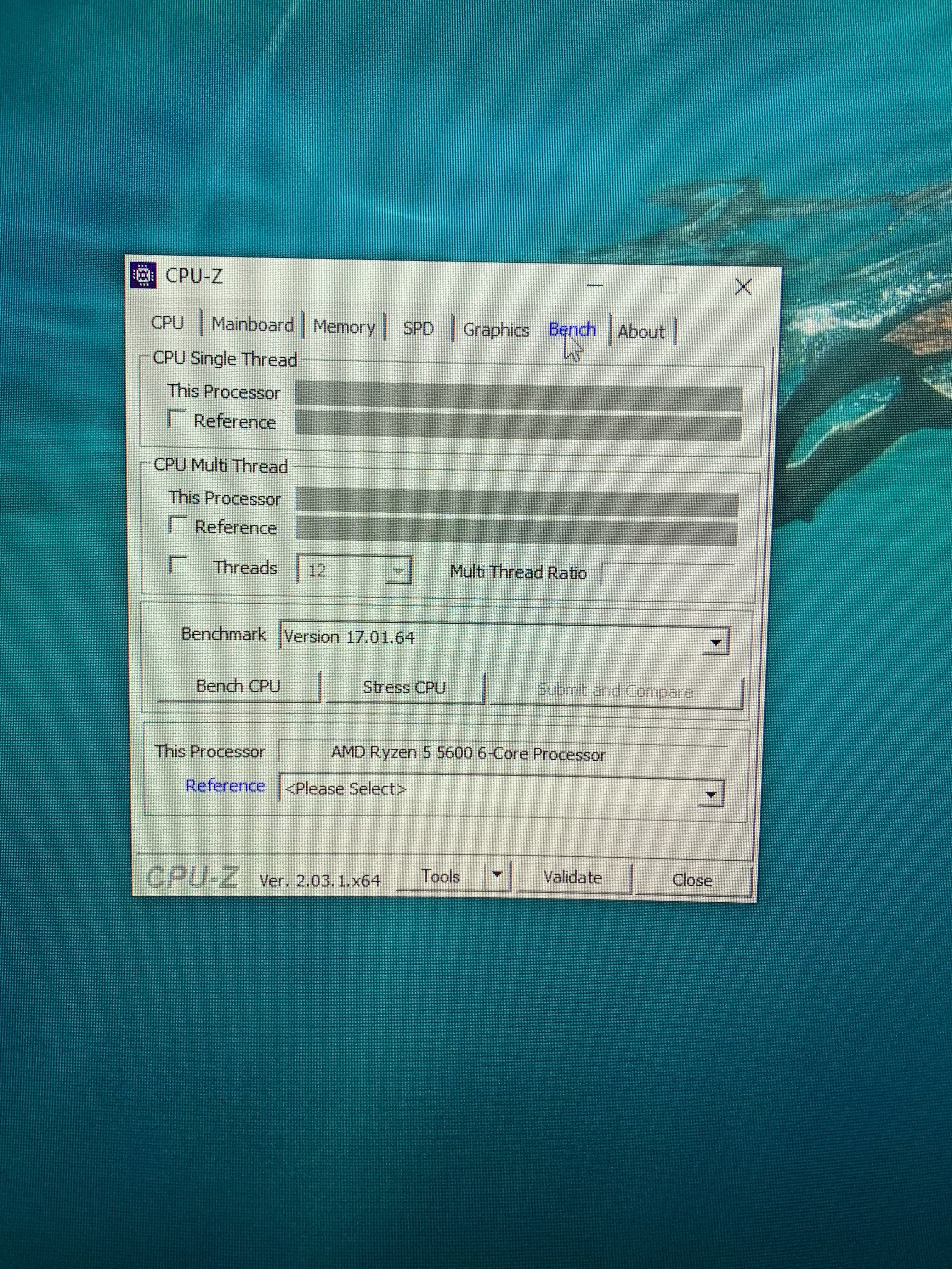

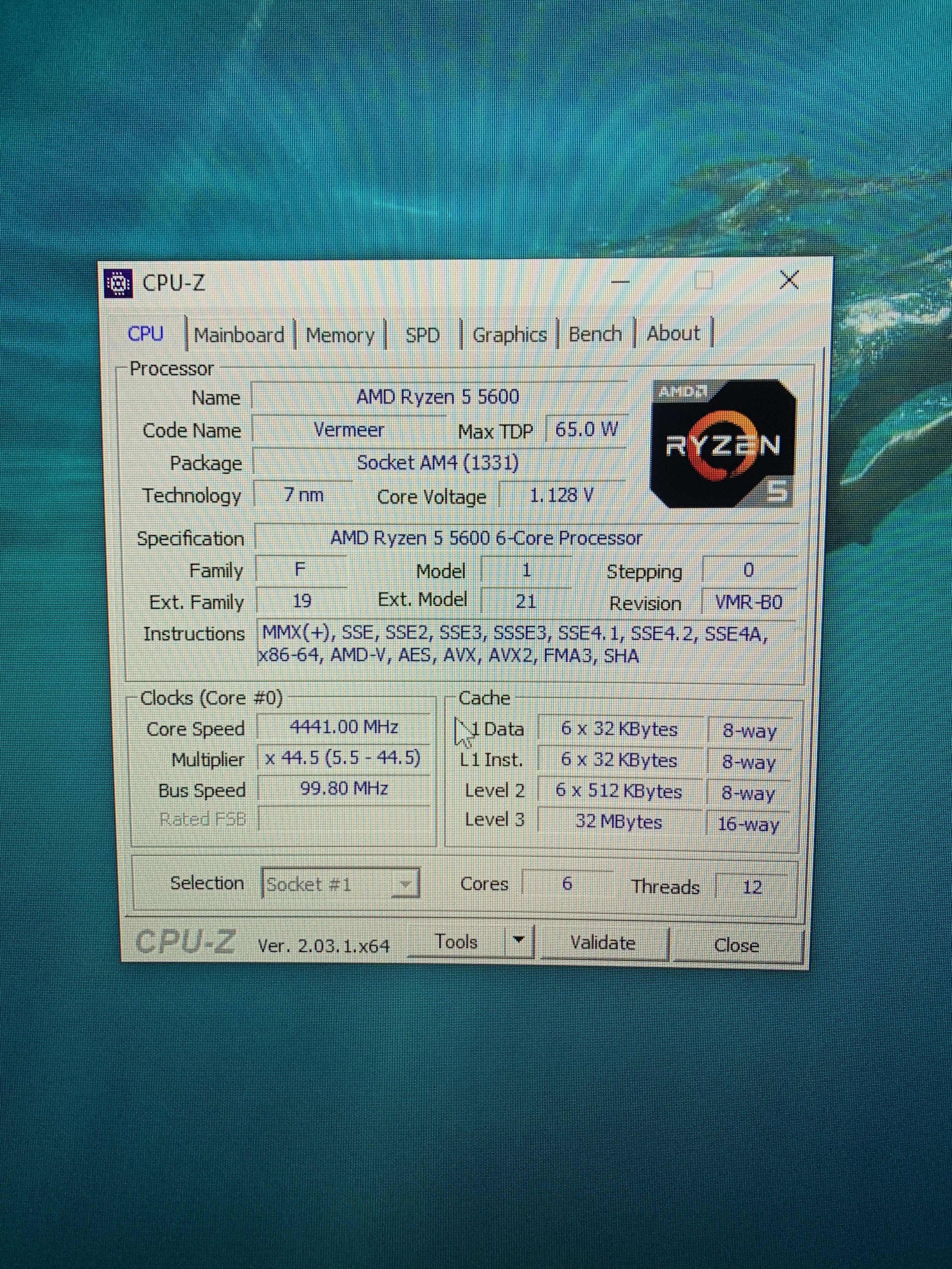

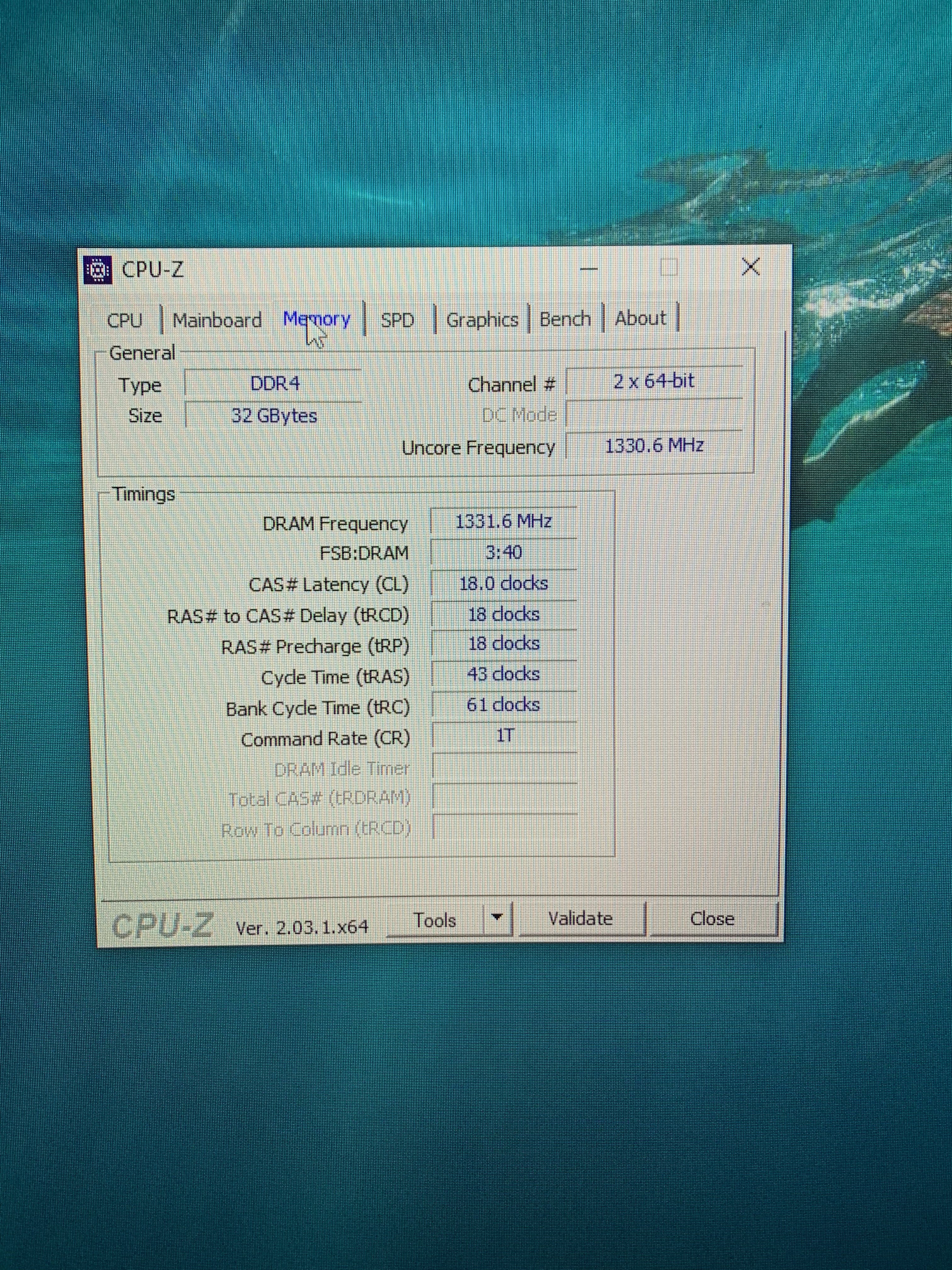

wie läuft der? bitte mal nen screenshot von CPU-Z, reiter "Memory", machen und den hier posten.
bedeutet?
wer hat dir den eimer angedreht? ich habe selbst schauen und bestellen

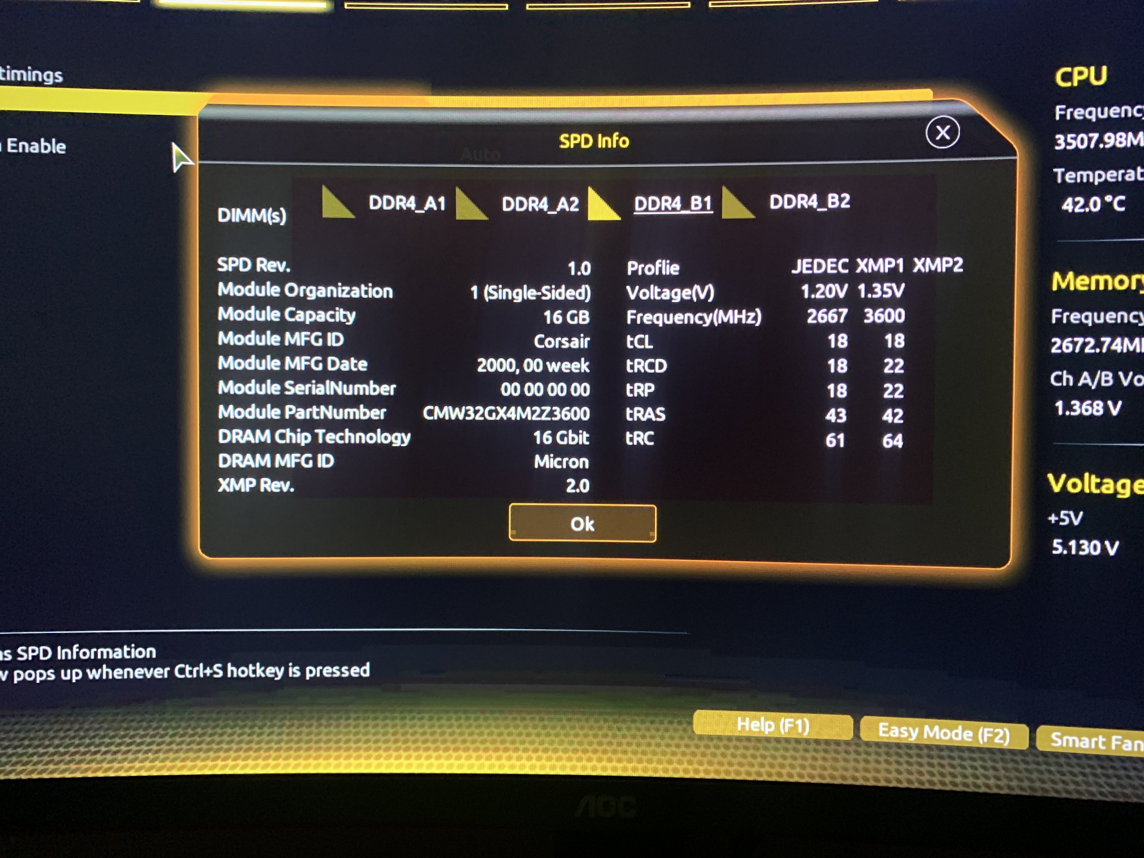

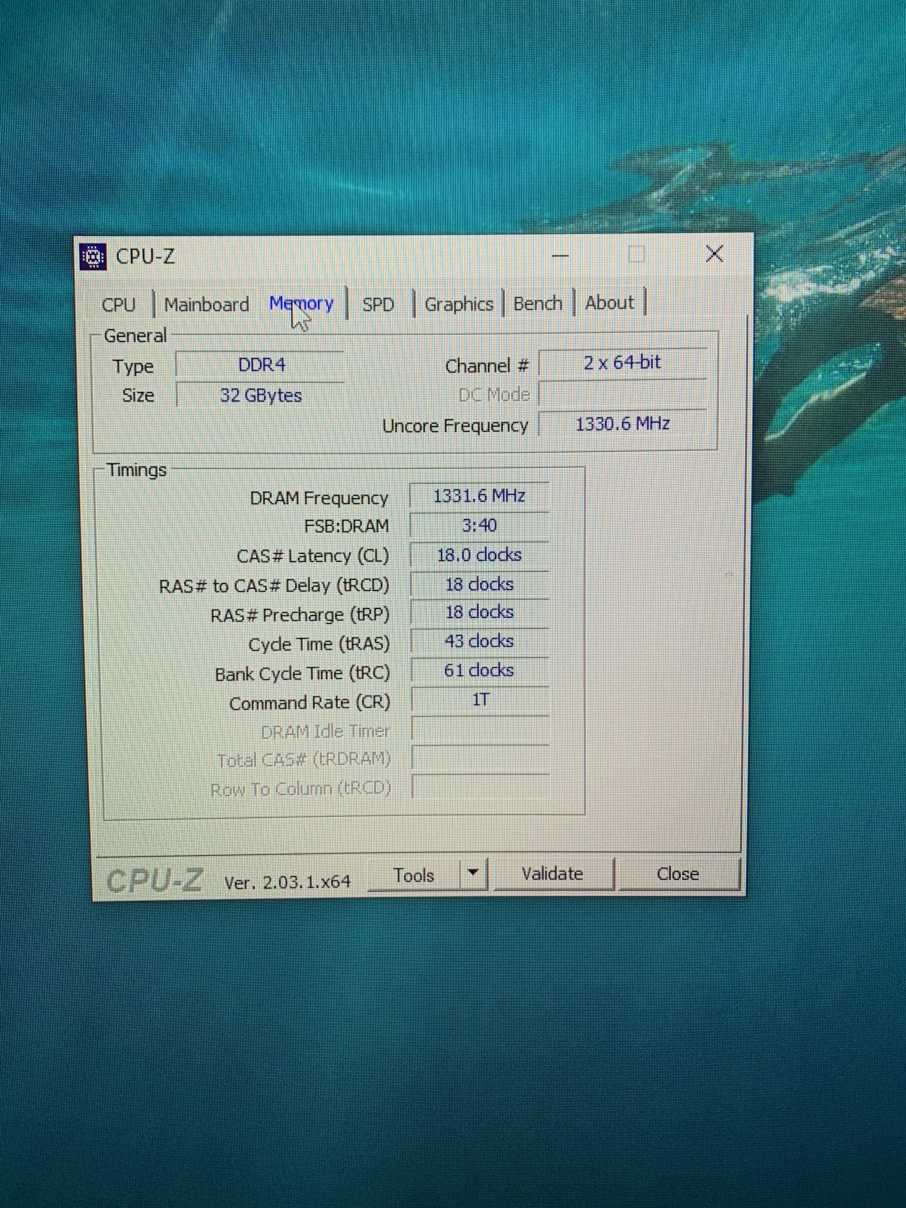

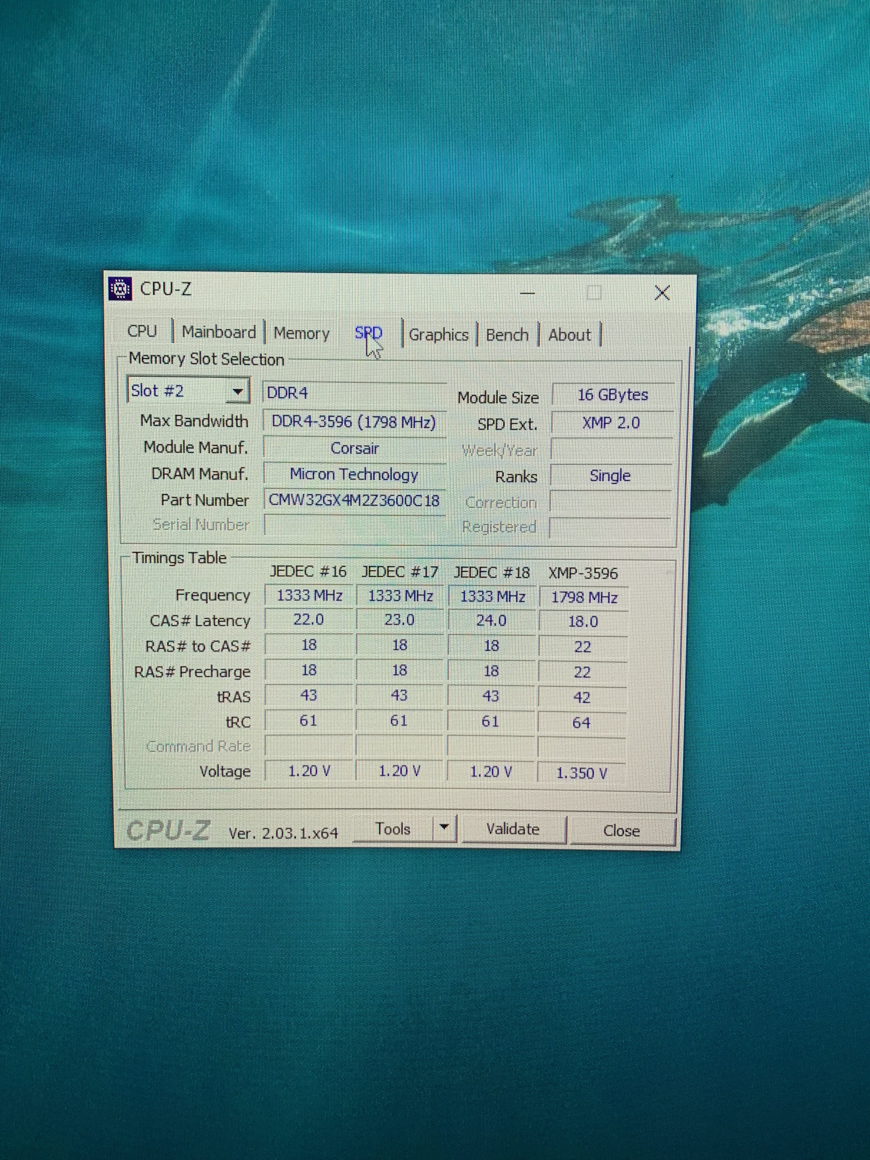

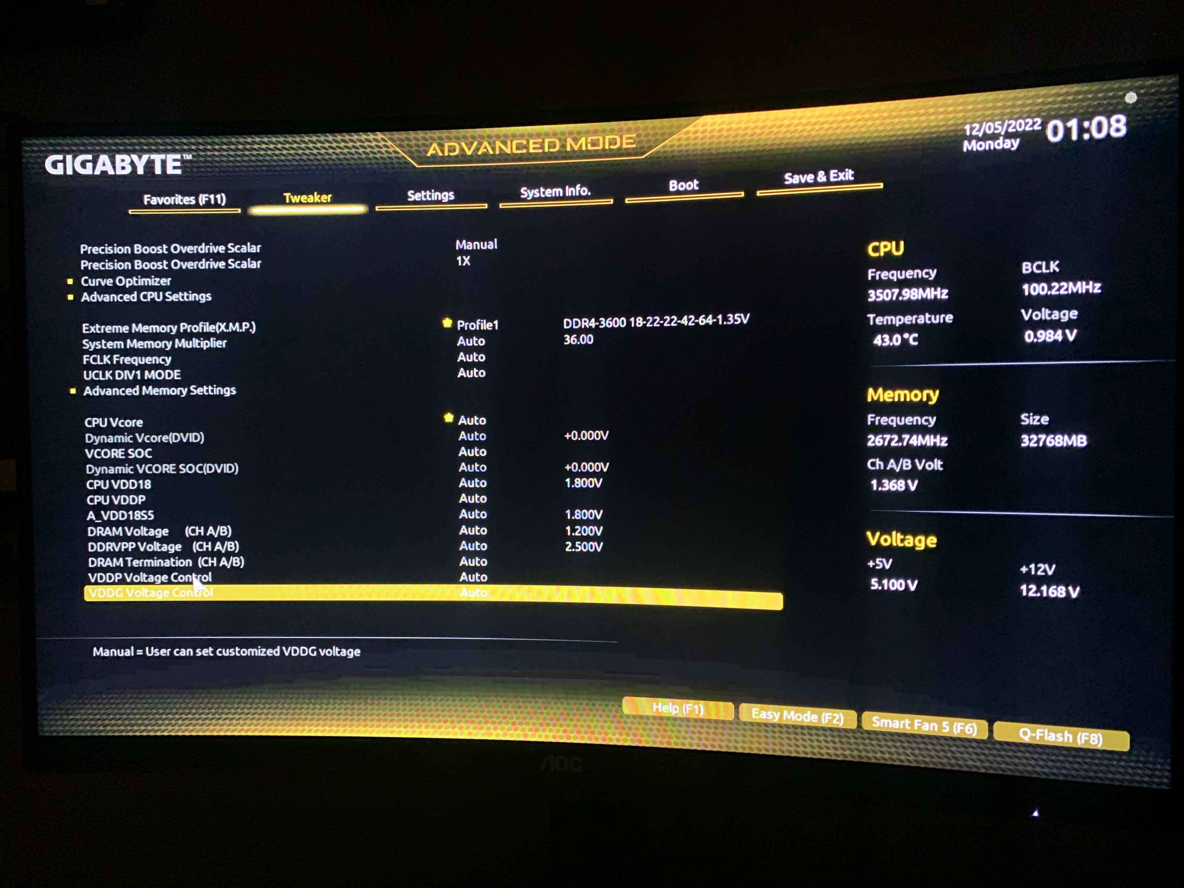

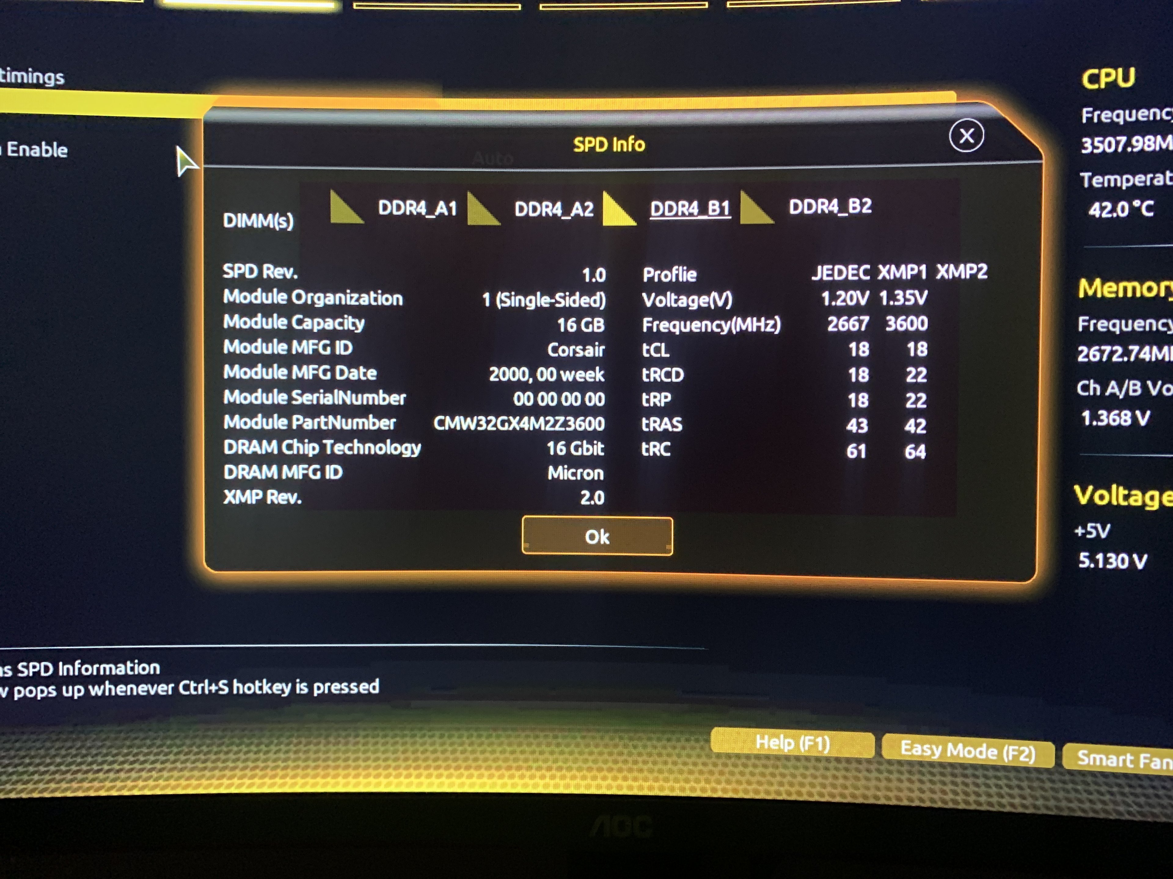

Der Speicher rennt auch nur mit DDR4 2666. Kein Wunder, dass die irgendwo Leistung fehlt.
XMP / DOCP im UEFI aktivieren und MANUELL die vDimm / Ramspannung auf 1.375-1.40v setzen und nochmal schauen ob er bootet. Kann 2-3 Anläufe brauchen.
English version:
Your memory only runs at DDR4 2666 and that is the reason you lose performance / fps.
Enable XMP / DOCP in UEFI and dial in the vDimm / memory voltage at 1.3750v - 1.4000v and try to boot it.
MAYBE it takes 2-3 startups to boot as Ryzen systems go through memory training when booting higher voltages for the first time.
Reaktionen: Wow4ikRU

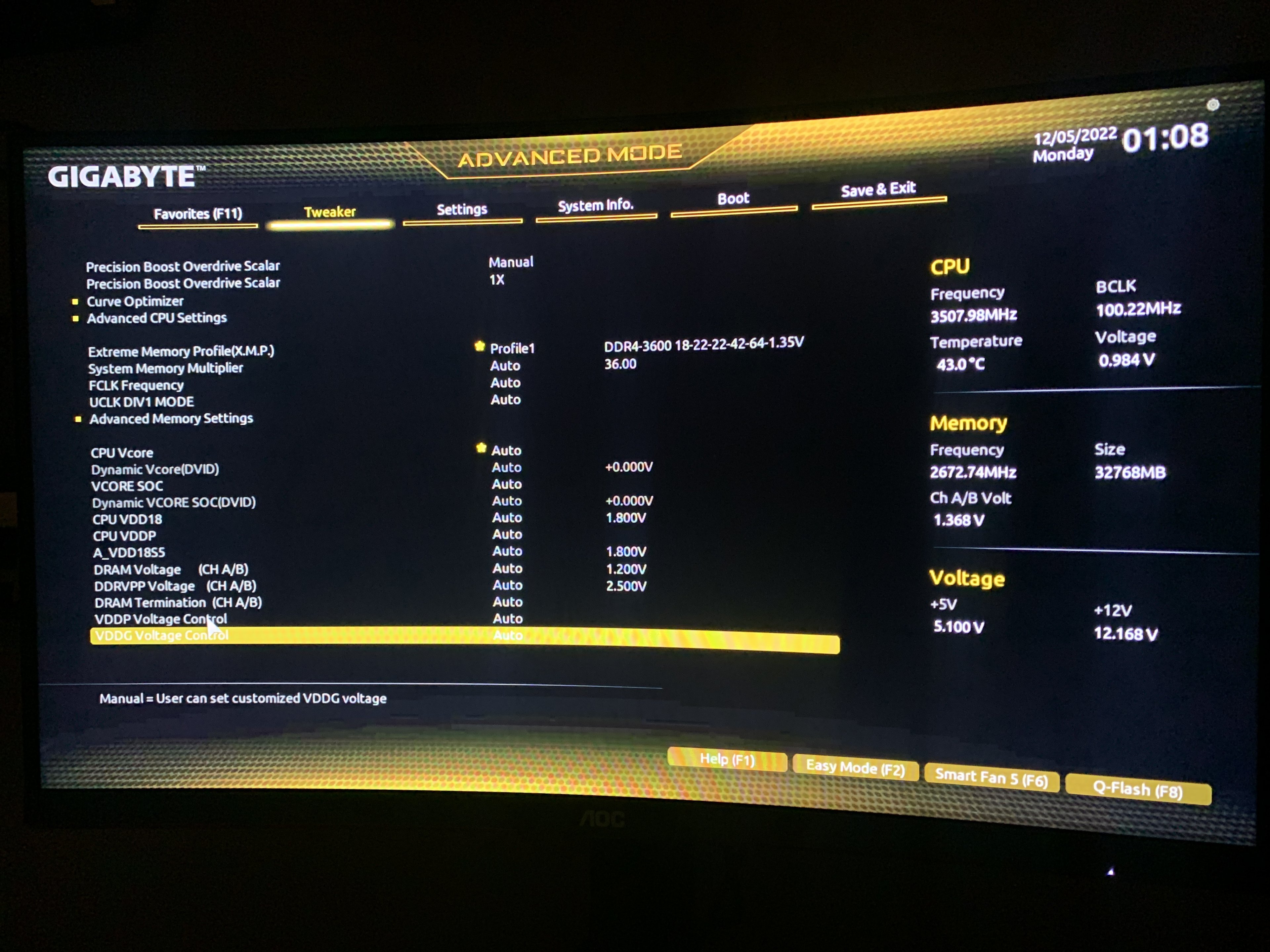

DRam Voltrage -> 1.3750 v and try to boot :) set it manually.
Sometimes the initial voltage is too low. Set it manually.
SOME Uefis have the option to set a fix boot dram voltage! Mine has and i can set it to 1.3750-1.4000v to help to boot initially and after that the normal set DRam voltage is used while PC is running.
For me 1.450v boot voltage and 1.4250 dram voltage ( but i run higher speeds and have different memory ).
Maybe check your other sub-menus for that.
"advanced memory settings" maybe.

DRam Voltage (Chan A/B) -> hit Enter where is AUTO in the list.
A menu should open up -> manual -> dial in the voltage. Make sure its correctly set.
I mache voltage on 1.35 und nichts passiert
und auf 1.50 nichts
1.370 nichts
Wieder ist 2666mhz
