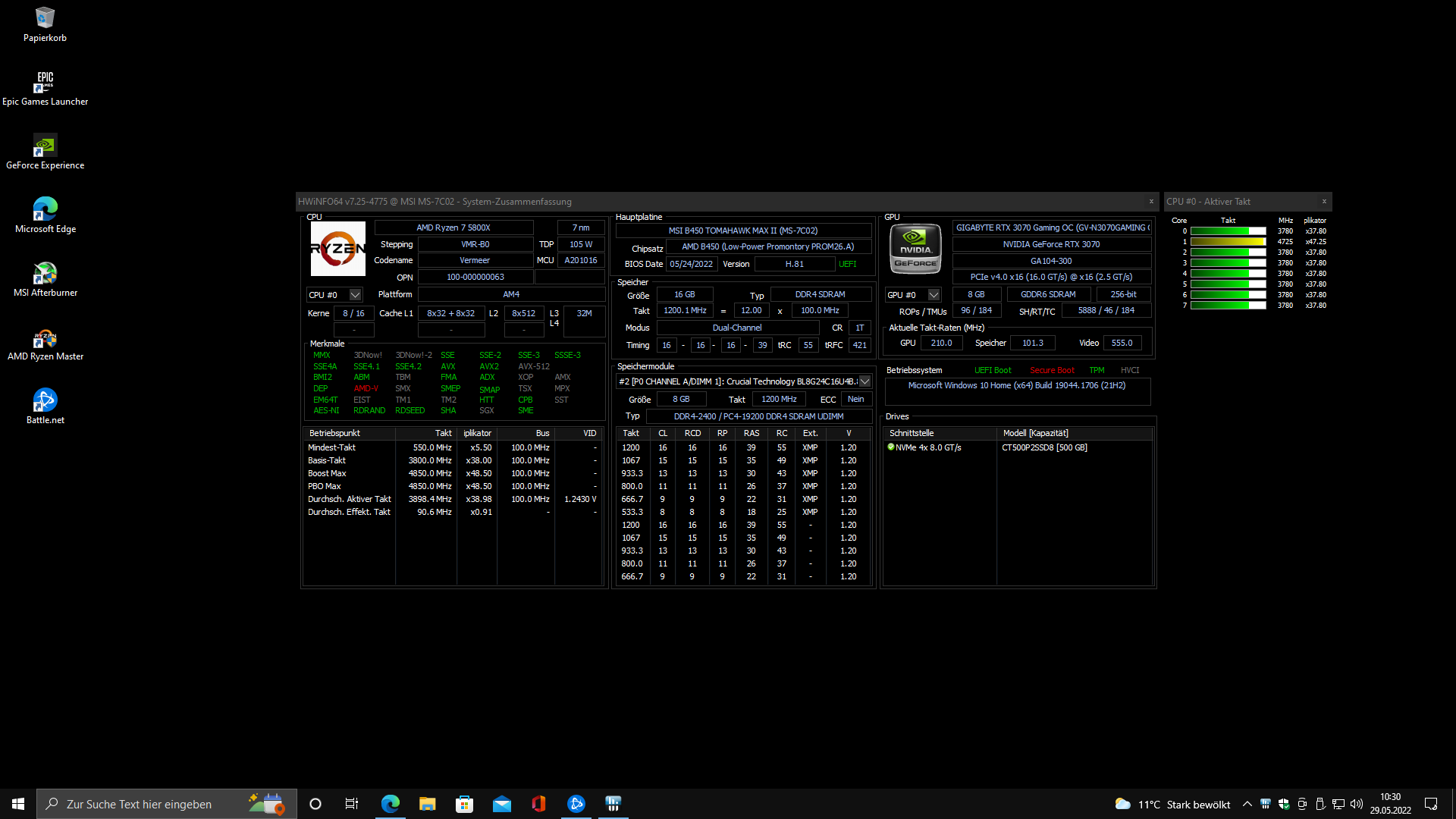

Kannst Du mal die genaue HW Info des MB zusammen mit der BIOS Version nachreichen, z.B. Screenshot mit CPU-Z (Reiter Mainboard).
meint ihr das?
wolve666 ich habe alle hintergrundapps ausgeschaltet und antivieren programm? wo kann ich kucken welches ich habe?​
schneup mein mainboard ist die tomahawk max 2 also meinst du ich soll denn bios updaten?​

Beim Start von HWInfo kannst Du "Nur Sensoren" oder "Nur Zusammenfassung" auswählen.
Setze einen Haken bei "Nur Zusammenfassung" und mache davon einen Screenshot.
hier

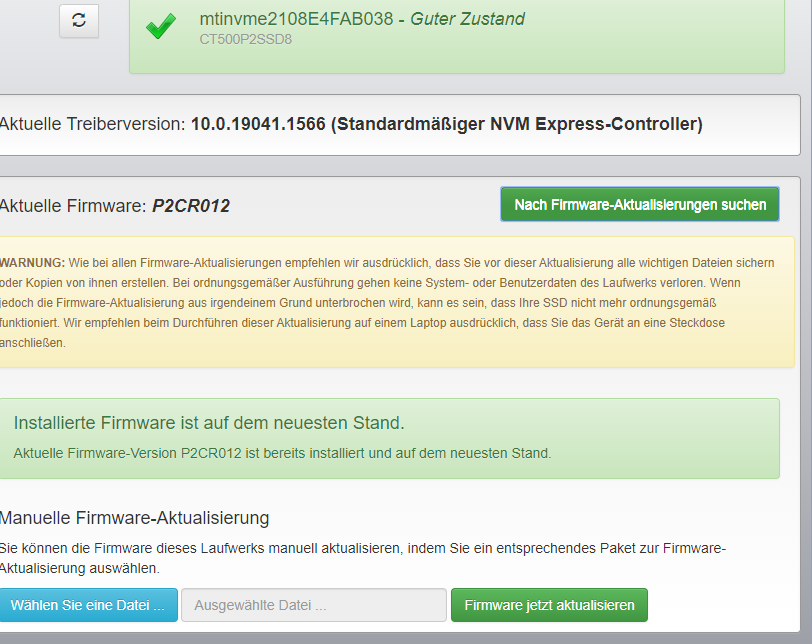

Prüfe mal, ob es eine neue Firmware für die SSD gibt.
https://www.crucial.de/support/ssd-support/p2-support
Das BIOS vom Motherboard ist aktuell.

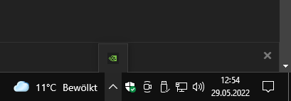

In Windows unten rechts neben der Uhr ist ein kleiner Pfeil, der nach oben zeigt.
Klicke da mal drauf, damit Dir angezeugt wird, was alles geladen ist.

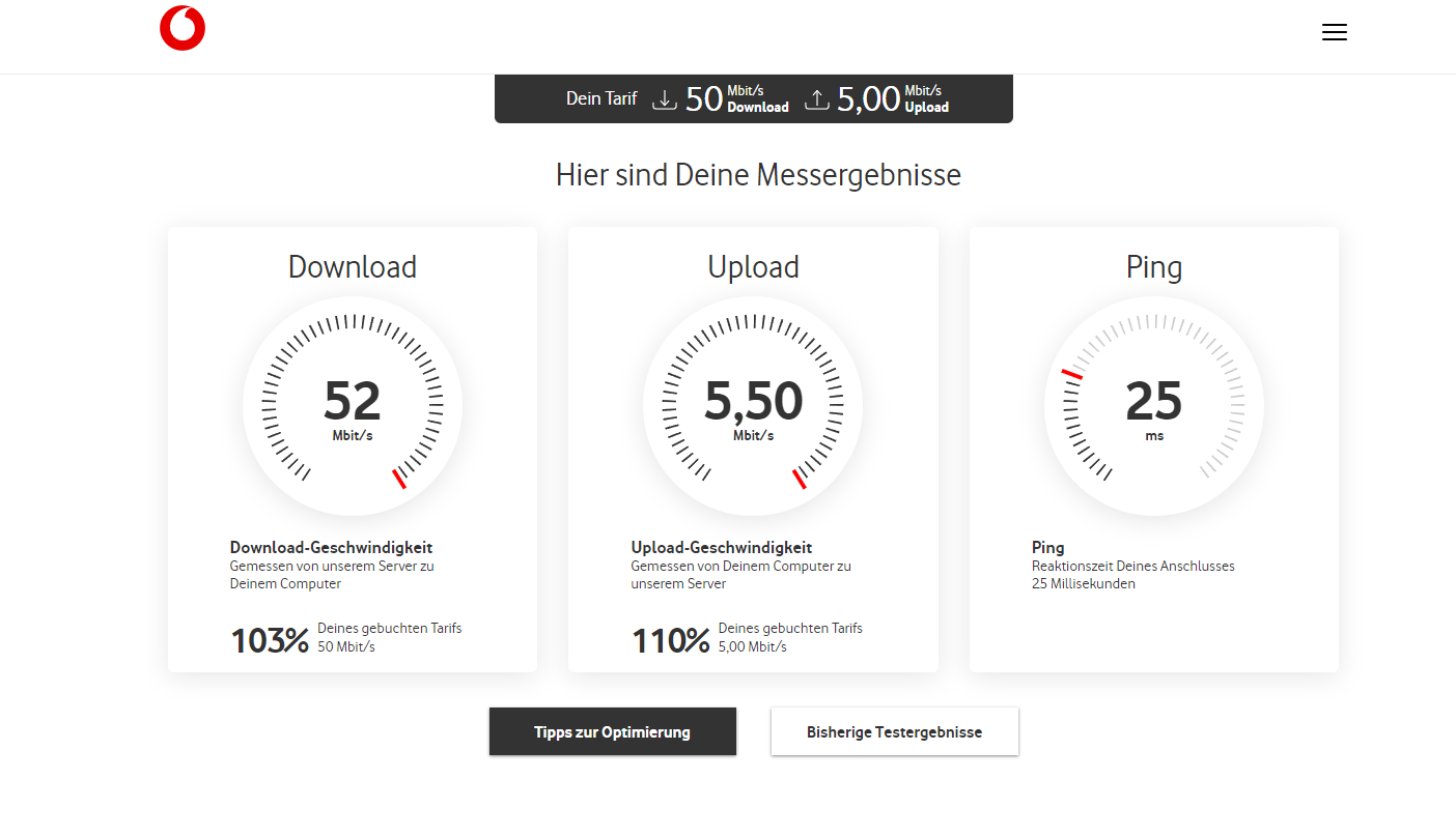

Speedtest fürs Internet:
https://speedtest.computerbild.de/
Der Ping sollte unter 30ms liegen.

ja die Grafikkarten-Treiber und die amd treiber auch, meinst du disen pfeil?
Cerebral_Amoebe hab mein mein internet gescheckt so weit alles in ordnung​

die firmware von der ssd ist auf denn neusten stand
