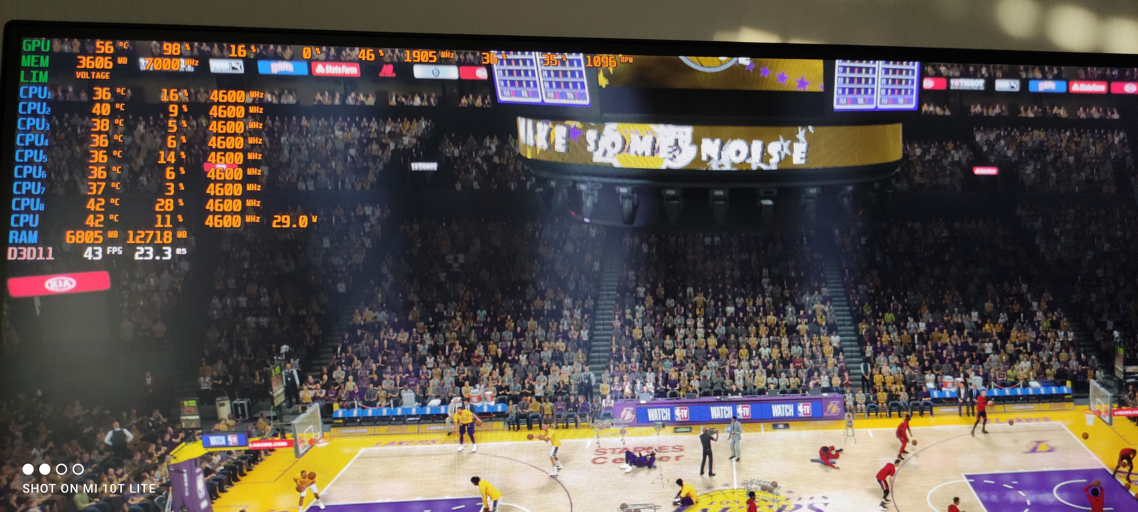

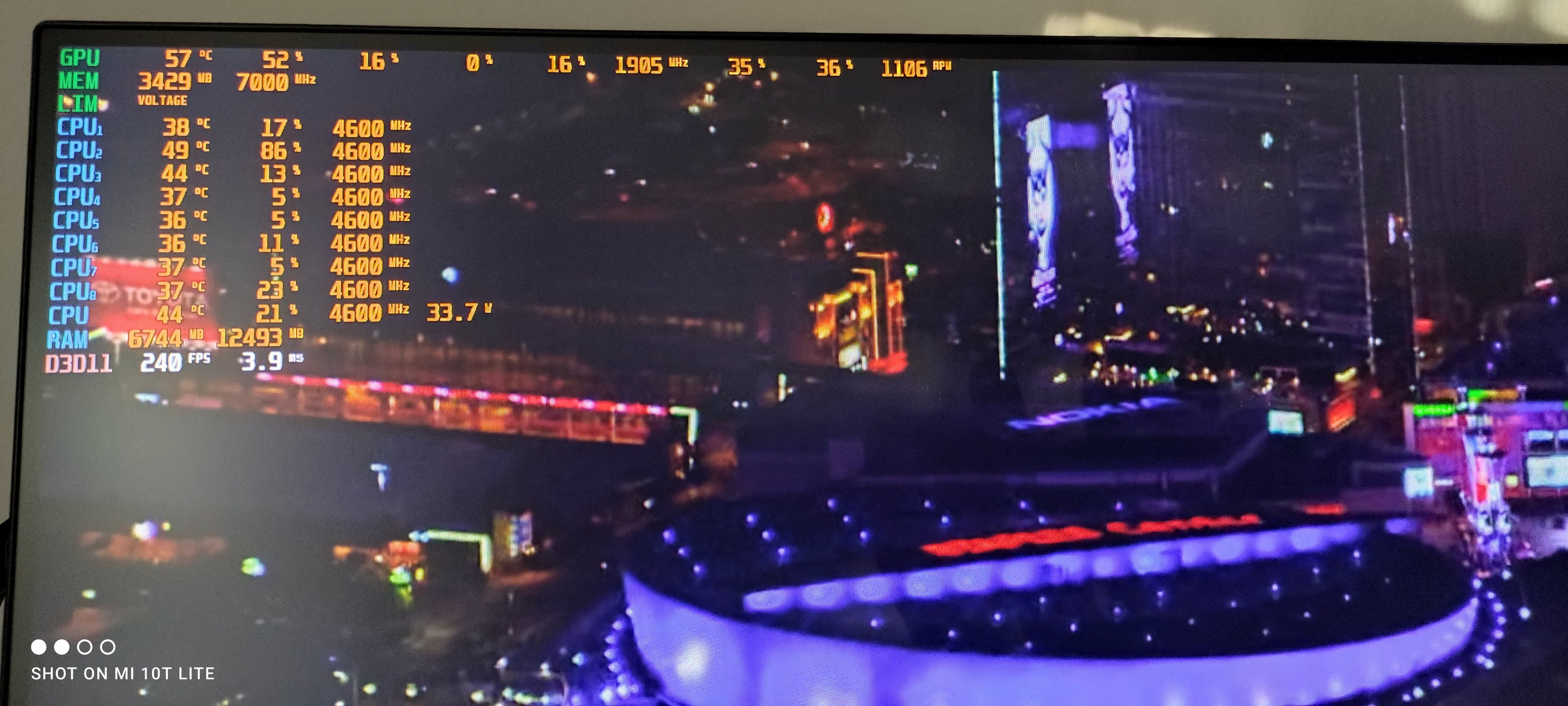

servus zusammen, ich bin am verzweifeln, ich bekomme in Spielen wie Forza horizon 4, NBA 2k21 und GTA keine 70 FPS hin mit meiner Hardware auf 1080p auf Ultra settings. In zwischen-Sequenzen habe ich über 200 FPS und mehr.
andere RTX 2080 probiert, Netzteil von 550 Watt auf 750 Watt getauscht, CPU von i5 9400f auf i7 9700k getauscht

zwischensequenzen sind meist vorgerendert und laufen daher als "film" ab.
Da steht was von Lim Voltage im Overlay!
NBA ist im GPU Limit => mehr Frames weniger ultra
Das andere im CPU limit, aber bei 240 FPS braucht man glaub ich nicht mehr
Reaktionen: Baal Netbeck
@motorazrv3:
das sagt mWn nur aus dass die karte den höchsten (ab werk eingestellten) takt/spannungs-punkt nutzt und der takt deshalb nicht weiter steigen kann.
Reaktionen: Baal Netbeck, Romii__ und motorazrv3
Die Grafikkarte is fast voll ausgelastet die Cpu/Gpu takten korrekt hoch und wenn man alles vollaufdreht was geht dann kriegt man auch ne 3090 in FHD an die Kotzgrenze
Reaktionen: Romii__
