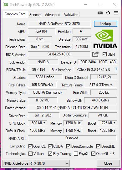

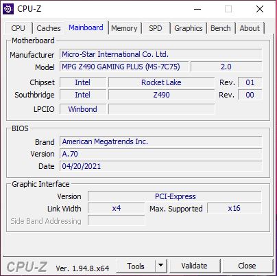

Des Weiteren hänge ich euch mal direkt alle Bilder zwecks CPUz & Co. an. Nicht über das BUS Interface der GPU wundern, ich weiß sie steckt auf dem PCIe x4 Slot anstatt auf dem x16er, dies ist momentan einer vertikalen Halterung mit einem falschen Adapter verschuldet, der leider nur x4 überträgt, aber auch, wenn ich die GraKa auf den x16 Slot stecke, habe ich die gleichen Probleme, wurde von mir natürlich ebenfalls schon getestet!

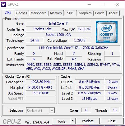

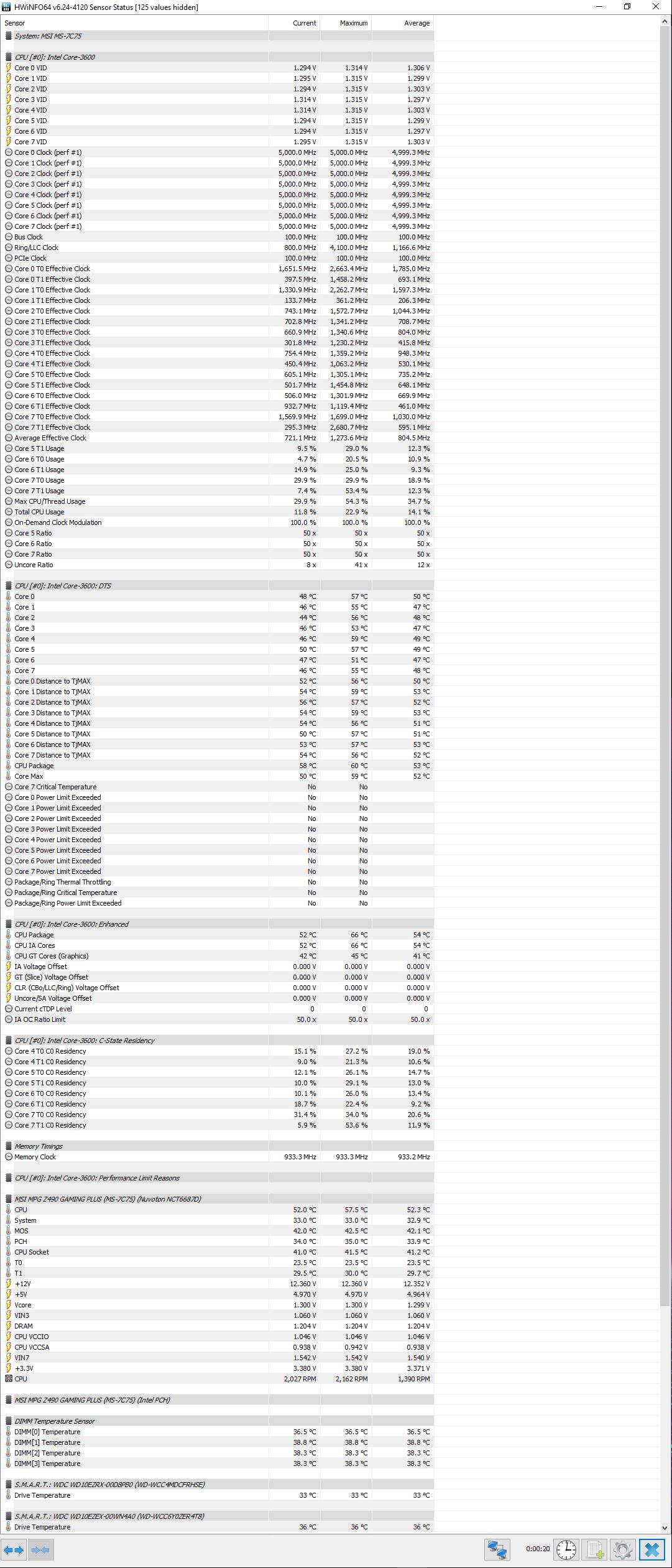

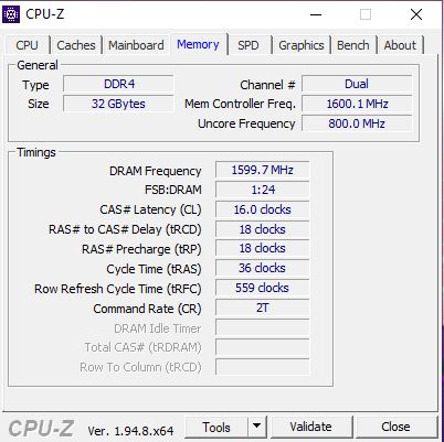

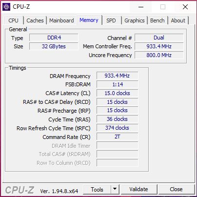

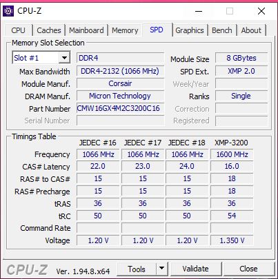

Dein Ram laüft aktuell auf 1800Mhz, weit entfernt von den beworbenen 3200Mhz.
Geh ins BIOS und schalte XMP an
Dein RAM läuft nur mit JEDEC Timings, nicht im XMP Profil.
Reaktionen: JJJT
kegiGaming schrieb:
XMP-Profil ist aktiviert, aber ich schaue nochmal nach
Nö, man sieht ja, dass XMP eben nicht aktiv ist. Vielleicht einfach das Speichern beim Verlassen des UEFI vergessen?

PS: XMP Profil ist nun an, RAM wurde gestern erweitert, daraufhin hatte sich XMP wohl wieder abgeschaltet. RAM taktet jetzt auf 1600MHz.
Riser machen gerne Probleme, von "geht gar nicht" bis zu "geht, aber nur mit Lag".
An Busse wie PCIe 3/4, bei denen es auf Nanosekunden und Femtofarad ankommt, frickelt man keine Verlängerungen ran.

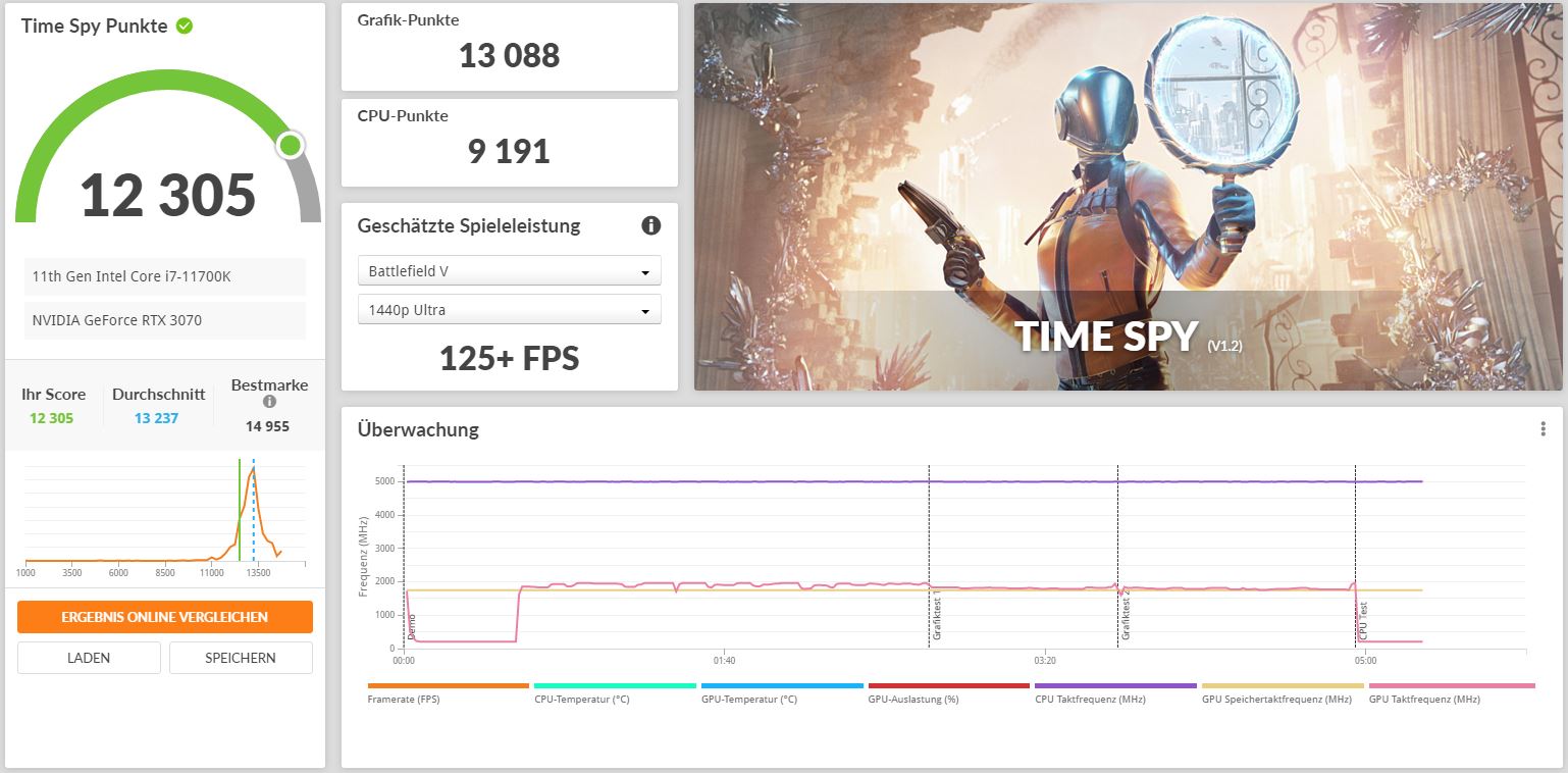

Habe jetzt mal einen Benchmark durchgeführt, den ich gerne mal mit anfüge. Sind die Werte, die dort erreicht wurden in Ordnung ?
Dort steht zB.: In BF V können auf 1440p Ultra 125+ FPS erreicht werden, davon bin ich ja mal meilenweit entfernt. Diese erreiche ich nicht mal auf 1440p Low Settings!
Habe die GraKa nun mal in den x16 Slot direkt im MB gesteckt, trotz allem immer noch die gleichen Probleme. Jetzt sind es natürlich ein paar FPS mehr, da durch den anderen Slot etwa 10% an Leistung flöten gehen, aber trotz alledem schöpft das System immer noch nicht seine volle Leistung!
Also wenn man sich deinen TimeSpy Run so ansieht, dann sieht man, dass der insgesamt unterdurchschnittlich ist. Die GPU ist nur etwas unter dem Durchschnitt, was nicht weiter wild ist, du sagtest ja bereits Riser und Stock.
Aber dein CPU score ist wirklich weit unterdurchschnittlich für die 5GHz.
Ich würde mal so frech behaupten: die läuft vielleicht auf 5 GHz, aber dein OC-Profil ist für den Popo und liefert sehr schlechte Leistung. Hast du das selbst gemacht? Schlechtes OC kann zu minderer Leistung führen. ;)
