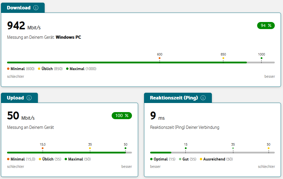

Mal ein kleiner, schneller Test von meiner Seite: Was bringt mir das Ganze jetzt eigentlich real?
9 ms sind ja schon ein absoluter Spitzenwert. Lässt sich da überhaupt noch was verbessern?
