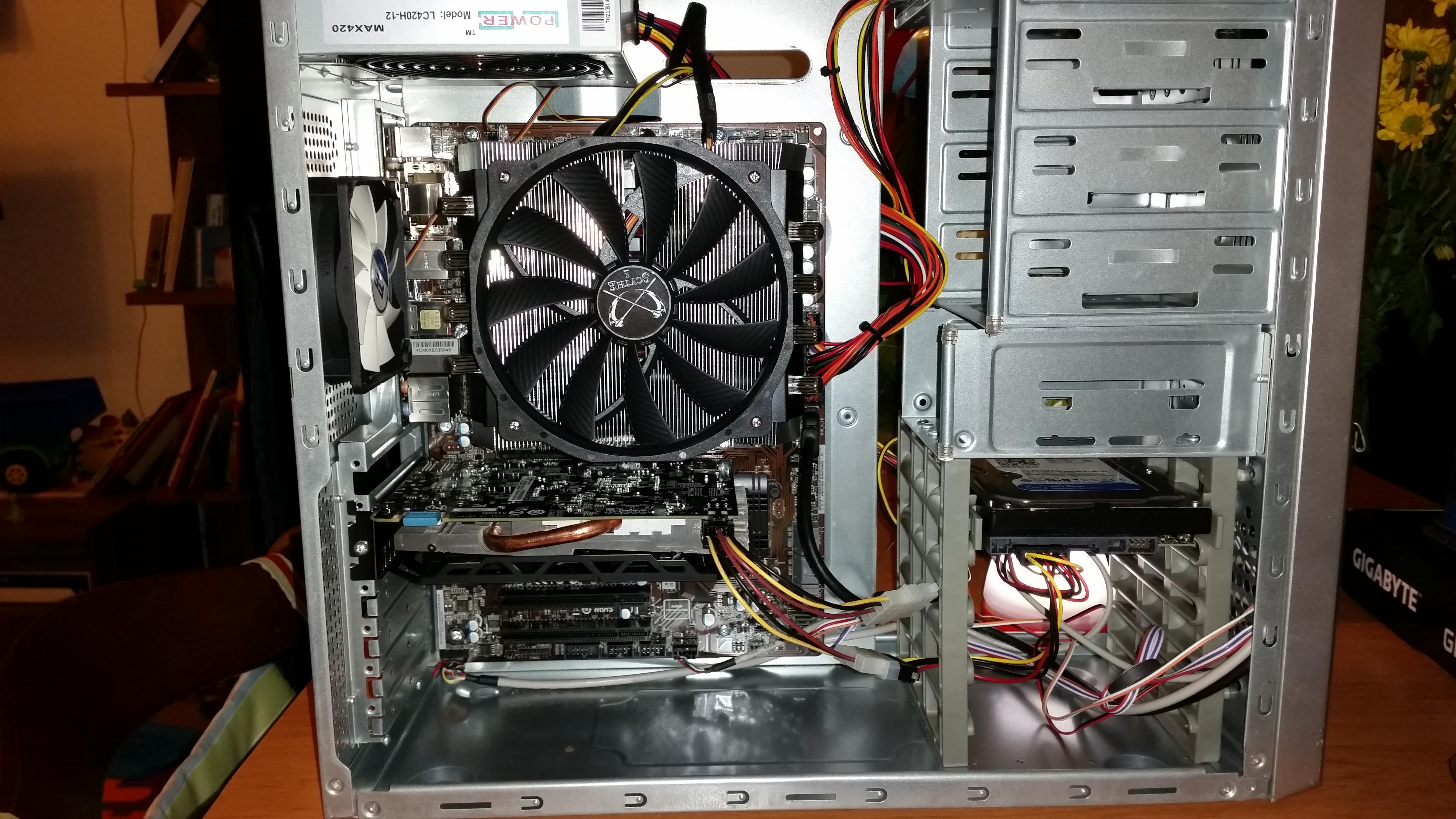

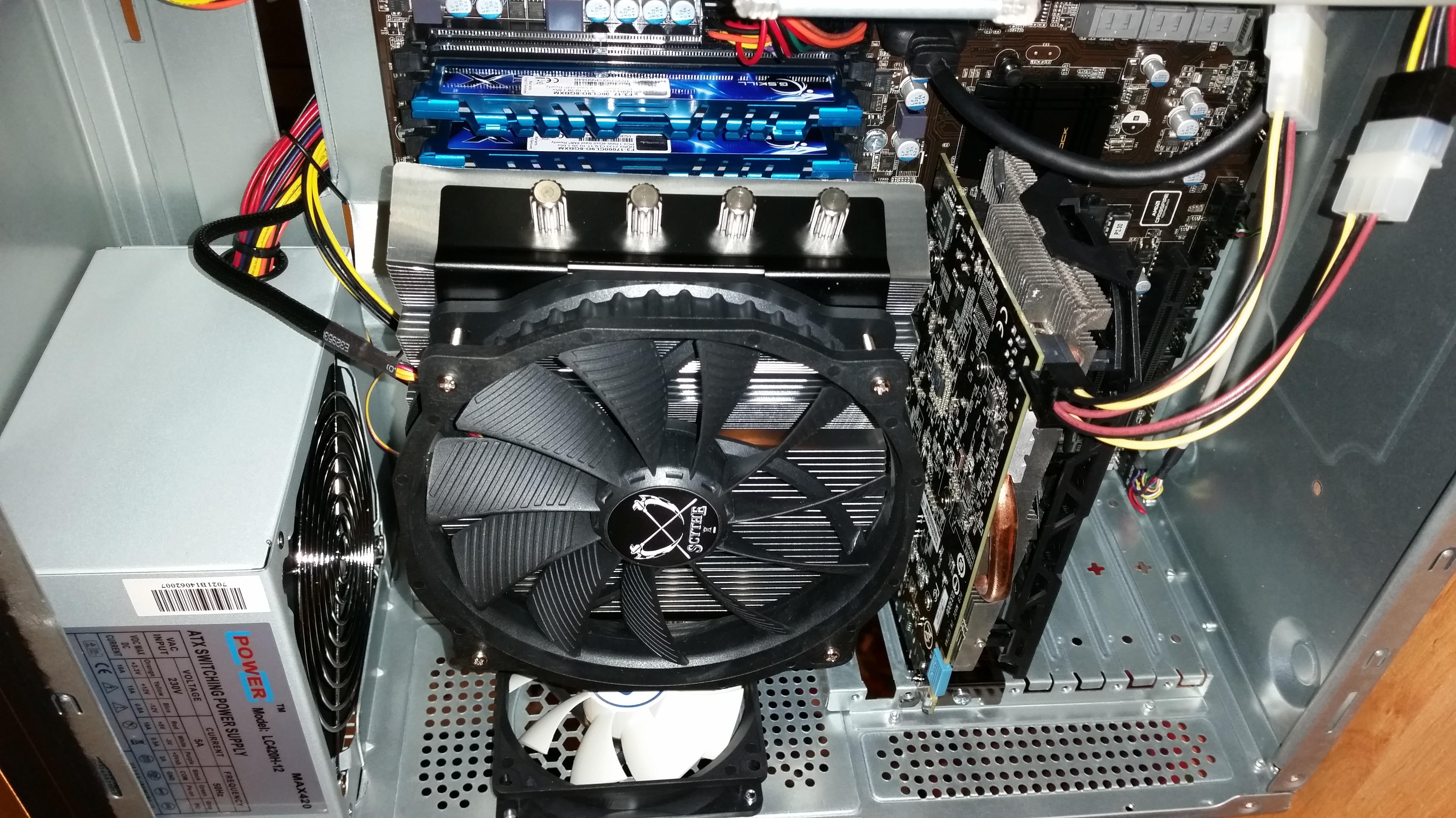

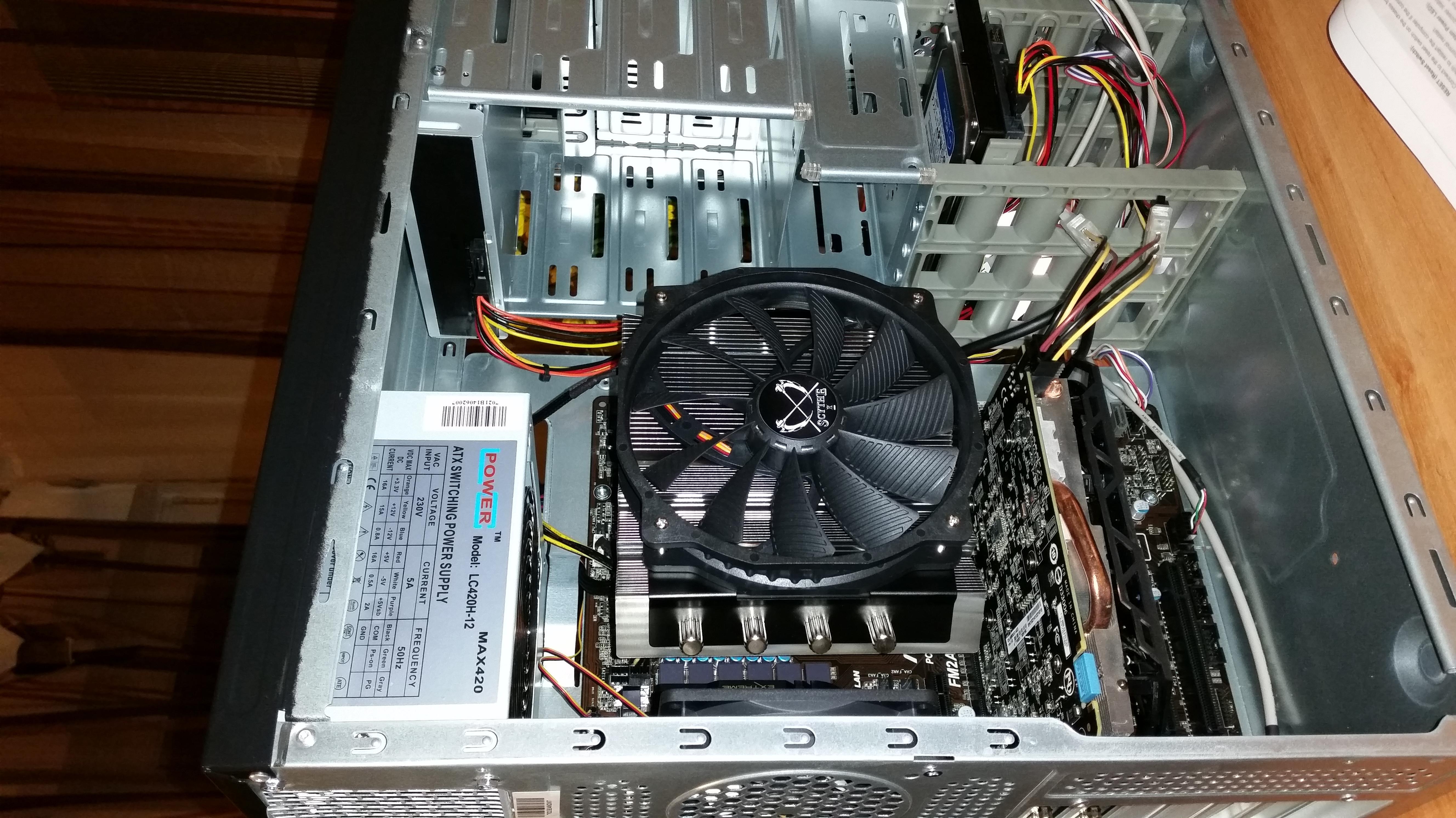

Bin gerade bei der Installation und Einrichtung.
Die Montage war dank des gigantischen Kühlers etwas fummelig aber ging doch sehr gut.
Ich muss schonmal sagen: Das Gehäuse ist echt nicht schlecht. Dafür das es mir viele hier madig geredet haben ist es excelent. Das Netzteil hat zwar keinen Anschluss für die GraKa das ließ sich aber mit nem 3€Adapter beheben. Dennoch verfügt es über alle gängigen Schutzschaltungen und -vorrichtungen.
Genug Löcher um ein dezentes Kabel management zu realisieren, gute Platzverhältnisse und die extra Löcher auf GPU und CPU Höhe sind spitze!
Minuspunkt ist das ich vorne keine Fan montieren kann aber die brauch ich nicht.
Nach den vielen 1-Stern-Beurteilungen bei Amazon hat das Dein 180 Watt-Netzteil leider nicht "alle gängigen Schutzschaltungen und -vorrichtungen". Mal ein Zitat:
Ich habe gerade Mafia 2 gespielt und wärend des spielens, viel mir der Geruch auf, den schon andere hier beschrieben haben. Nach etwa 1 Stunde machte es "Puff" und alles war aus. Der FI ist raus ... als ich ihn wieder reinmachen wollte, hörte ich aus dem Zimmer so ein Geräusch, als wenn viele Chinaböller explodieren. Im Zimmer hab schon ein leckerer Duft aus der PC-Ecke. Habe das Netzteil dann im PC-Laden testen lassen und es war nur noch schrott.
Inwiefern meine HArdware das überlebt hat weiss ich noch nicht. Ich hoffe das noch alles ganz ist, aber das muss ich erstmal testen.
Da reicht es meines Erachtens nicht, auf Prime und Furmark zu verzichten. Das Netzteil muss sofort gewechselt werden,wenn Du länger Freude an Deiner Steuererstattung haben willst. BergSepp.
Kratz lieber noch ein paar Euro zusammen und hol dir ein halbwegs vernünftiges Netzteil, es muss ja nicht gleich 80+ Silber etc haben aber wenigstens alle gängigen Schutzschaltungen.
Ich weis es kommt auf jeden Cent an, aber was nützt es dir wenn dir das Ding hoch geht und die Hardware Schaden nimmt? Dann stehst du mit leeren Händen da...

Ja, auf dem Netzteil stehen 420W, aber die hat es nur bei 3,3V, 5V und 12V ZUSAMMEN, auf der 12V Schiene, auf der du die von mir genannte Leistung brauchst, hat es nur 180W (12V*15A=180W, P=U*I). Und da wirst du eben Probleme bekommen falls es überhaupt startet. Und dank fehlende Schutzschaltungen kann dabei auch was von deiner Hardware drauf gehen. Mehr als es dir vorrechnen und dich warnen kann ich nicht.
Es startet alles und es läuft alles. Die GPU brauch nur 120W also langt es doch wenn 180 verfügbar sind.
Naja. Wie gesagt ich teste es ausführlich und melde mich. CPU is auch schon auf 4.2GHz. Und der stabilitätstest vom amd overdrive läuft nun bald 1.5h und alles sieht gut aus.
Die Cpu UND Gpu ziehen von der 12V Schiene und liegen beide zusammen je nach Szenario deutlich über 180W. Lass niemals Prime und Furmark oder so gleichzeitig laufen. Das Netzteil ist definitiv eine gefährliche Schwachstelle, nicht auf Grund des Preises oder Herstellers sondern auf Grund der 12V Leistung. Für eine Apu ohne Grafikkarte ist das ok...
