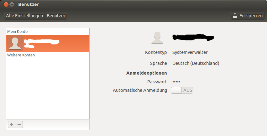

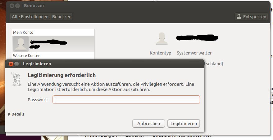

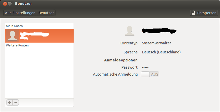

Nein, das klappt natürlich nicht. Hier mal zwei Screenshots von mir, von einer frischen Ubuntu 13.10 Installation:Zehkul schrieb:Eben, Root ist immer da.
Ubuntu erlaubt es wirklich, einen grafischen Adminaccount zu erstellen? Der Befehl klappt ohne Sudo?
Der Befehl klappt nicht ohne sudo, darum ging es mir. Deine Antwort zeigt aber, dass du das Benutzerkonzept von *nix immer noch nicht verstanden hast.xXMartinoXx schrieb:Sicher klappt das. Und verbastelt hab ich hier gar nix. Bei mir ist das genau so. Ich muss entsperren und kann dann einen neuen Nutzer anlegen. Den kann ich dann zum Admin machen. Außerdem bin ich mit Lubuntu unterwegs und nicht wie du mit Ubuntu. Und das Standardkonto steht auf Benutzerdefiniert, ob dus glaubst oder nicht.
