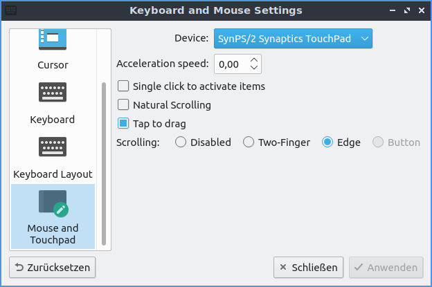

So langsam wirds. Die WLAN Karte läuft auch, alleine das Touchpad macht noch zicken. Scrol on Edge hab ich hinbekommen, aber tap to click funktioniert nicht.

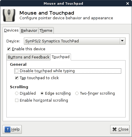

Geh in die Mauseinstellungen und finde so was in der Art
Ah, mein Fehler, bin irgendwie von XFCE ausgegangen, aber LUbuntu bedeutet ja LXDE als Desktop Manager.
Hier musst du in die Konfigs gehen wie hier beschrieben.
Eventuell auch hier nachschauen. Scheint eher dein Fall zu sein.

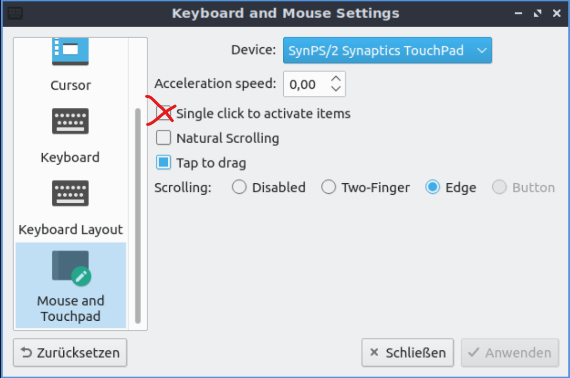

@Tenferenzu
Danke, das war bescheuert, aber die Beschreibung der Checkbox ist es nicht minder.

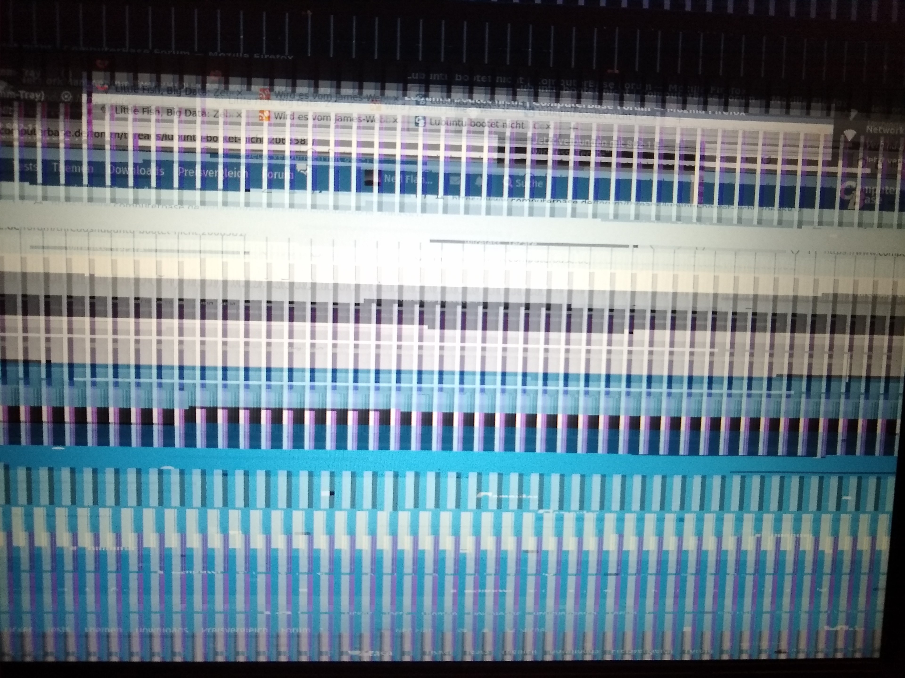

Ein Problem gibt's dann doch noch. Der Grafiktreiber verpackt den Standby offensichtlich nicht.
Vor dem Standby
Nach dem Standby
Hat jemand eine Idee was man da versuchen könnte?
