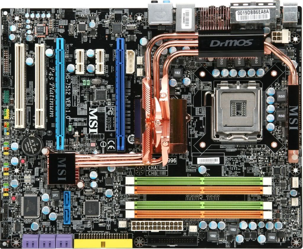

@VDC: Wenn ich den Lüfter per Hand angehalten habe, blieben die Temperaturen genau wie mit. Von mir aus hast du hier ein Bild: http://i240.photobucket.com/albums/ff102/jackthenewbie/P45Platinum.jpg
Es handelt sich übrigens um ein MSI P45 Platinum

Mir fällt grade noch ein, beim Abstecken bin ich gegen das Blaue ding in dem Rot makierten bereich gekommen, könnte das das Problem sein?
http://abload.de/img/p45platinumsexh0.png

Du sprichst von 'Wasserleitungen'. Benutzt du für die CPU eine Wasserkühlung?
Oder meinst du die kupfernen Heatpipes, die den Chipsatz und die SpaWas kühlen??
Das 'blaue Ding' ist ein Kondensator, solange du den nicht abgerissen hast, sollte alles i.O. sein. ;)
