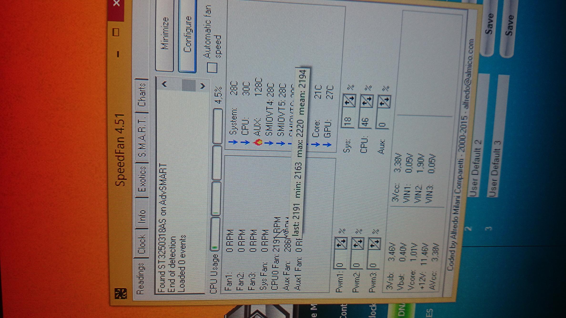

Habe PC zusammengebaut.
Nach Win install laufen CPU und Gehäuse lüter auf hochtouren. BIOS Einstellungen bringen keine Verbesserung.
Laut SpeedFan:
CPU temp 32
HD0 temp 35
Zeigt auch bei AUX konstant auf 128°C, was aber- laut google, ein Auslesefehler sein soll.

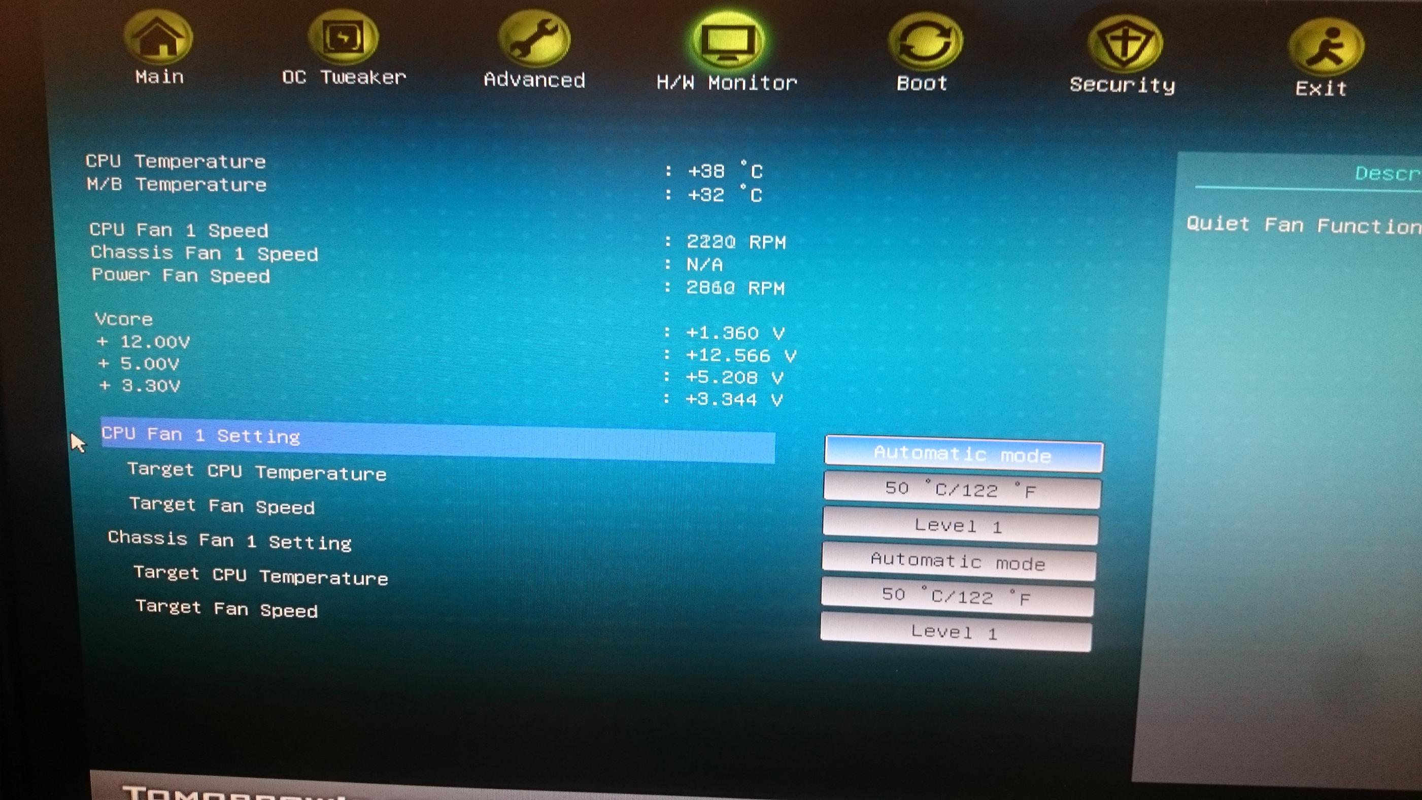

Einstellungen unter Bios auf dem Bild.
Was kann ich machen?

Sind laut. Neben habe ich auch einen alten PC der kaum zum hören ist. Laut speedfan- sind auf mind., aber, ein großes spiel dazwischen gibt es auch nicht (auf dem Foto zu sehen).
Mainboard software (AsRock Extreme Tuning) hat auch Fan Control (temp einstellen und Level. Keine hörbare Veränderungen.
3 pin Lüfter steckt an 3 pin Stecker (Gehäuse), 4 pin auf 4 pin Stecker (CPU). Sollen steuerungsfähig sein.
Es handelt sich um AMD CPU (amd ii x4 630)

Links von "USB 3.0". 3 pin Stecker.
Bei IDE ist 4 pin
Cpu ist oben bei VGA, 4 pin
Für den Gehäuse Lüfter ist das der Falsche, da sich der Power FAN Anschluss nicht regeln lässt, also bitte an den 4PIN Chassis FAN Anschluss.
Sieht man auch an Deinem BIOS Screen, da bei Chassis FAN keine Drehzahl ausgelesen wird und nur Chassis und CPU FAN sich über das BIOS steuern lassen.

brauchst PWM Lüfter mit 4 Pin. Für deine 3 Pin Lüfter brauchst eine Lüftersteuerung. Übers Mainboard kannst du nur 4 Pin Lüfter steuern
880GMH kann die 3pin soweit ich weiß nicht ansteuern. 3pin Lüfter können auch geregelt werden, stufenweise über Spannungsabsenkung, jedes gute Board bietet eine solche Funktion. Budget-Boards eher nicht.
