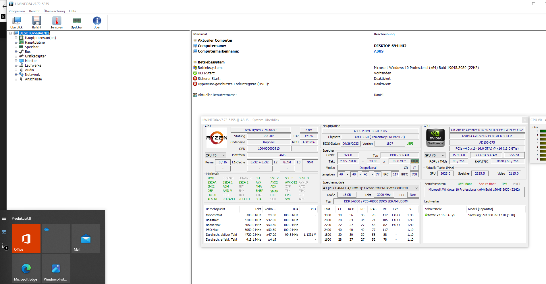

Im Anhang noch ein Bild von HWInfo, falls jemand ein Fehler oder etwas falsch eingestelltes herauslesen kann :o
