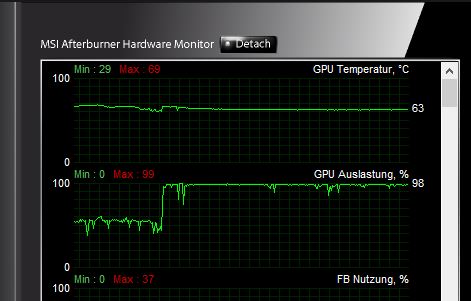

Ich habe dann im Afterburner die Temperatur unter verschiedenen Spielen beobachtet und festgestellt das die Lüfter ab ca. 66°C damit anfangen hoch und runter zu drehen.

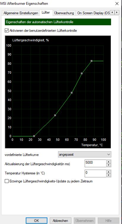

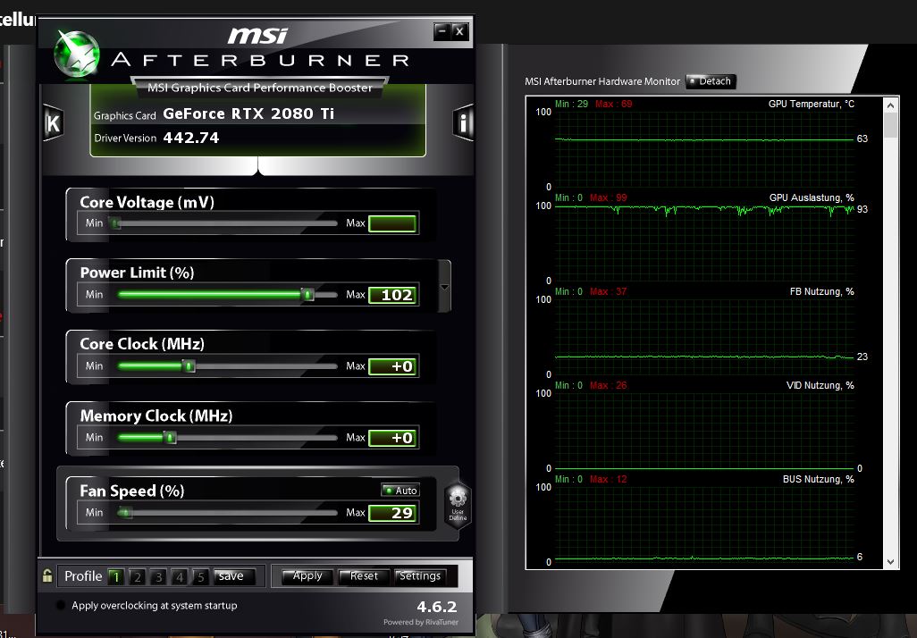

Wie sieht deine Lüfterkurve aus und die sonstigen Einstellungen vom AB Hauptfenster? Screenshot von beidem bitte.
Was macht das Dragoncenter? Wenn es auch was mit Lüfterkontrolle zu tun hat, ausschalten, repektive deinstallieren. Mehrere Programme die das selbe tun (tun können) sind immer hinderlich. (Vor Deinstallation immer auf Standardeinstellungen setzen)

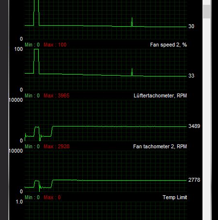

Wenn ich die auf manuell 100% setze ist das unüberhörbar laut und genau diese 100% scheint er wohl auch anzusteuern aber im Afterburner selber ist er angeblich nur bei 32% Fan Speed. Wenn ich jetzt z.b leistenintensives spiel starte ist er bei 97-99% Auslastung und angeblich bei nur 31% Fanspeed aber tatsächlich laut Lautstärke bei 100% und geht dann regelmäßig auf und ab. (So wie im screenshot mal ohne manuelle Lüfterkurve) hab das gefühl er zeigt mir die Tatsächlichkeit werte gar nicht an (Fanspeed).
Gibts denn eine möglichkeit das irgendwie besser darzustellen in form eines logs oder sowas?

Du kannst dir mit AB alles per OSD im Spiel anzeigen lassen. Dann siehst du alles direkt im Spiel. (auch CPU Werte und Lüfter)
Zusätzlich kannst du GPU-Z laufen lassen. Im Tab Sensoren zeichnet er auch alle Gpu relevanten Daten auf.
Und setz bei der Lüfterkurve bitte unten Update zu jeder Zeit, sowie ne Hysterese von 3 Grad.
Im Hauptfenster hast du auch nicht die Lüfterkurve aktiviert. Du musst beim Fan Speed rechts "User define" (das mit dem Zahnrad/Lüftersymbol) anklicken. Dann ist ein grüner Rahmen um "Fan Speed".
Erst dann ist deine erstellte Lüfterkurve aktiv. (Und auto Grünes lämpchen, das du aber bereits hast)
AB muss auch immer mitlaufen, sofern du deine eigene Lüfterkurve willst. (Einstellungen also "Start mit Windows" Start minimiert" anhaken)

Hab ich alles eingestellt aber es sind zu 100% die Gpu lüfter. Hab den Cpu lüfter und die anderen mal auf 100% gesetzt und da ist es vergleichsweise ruhig und hab es mal mit offenem Gehäuse überprüft. Bei 100% Fan speed zeigt er aber nur 43% an.
