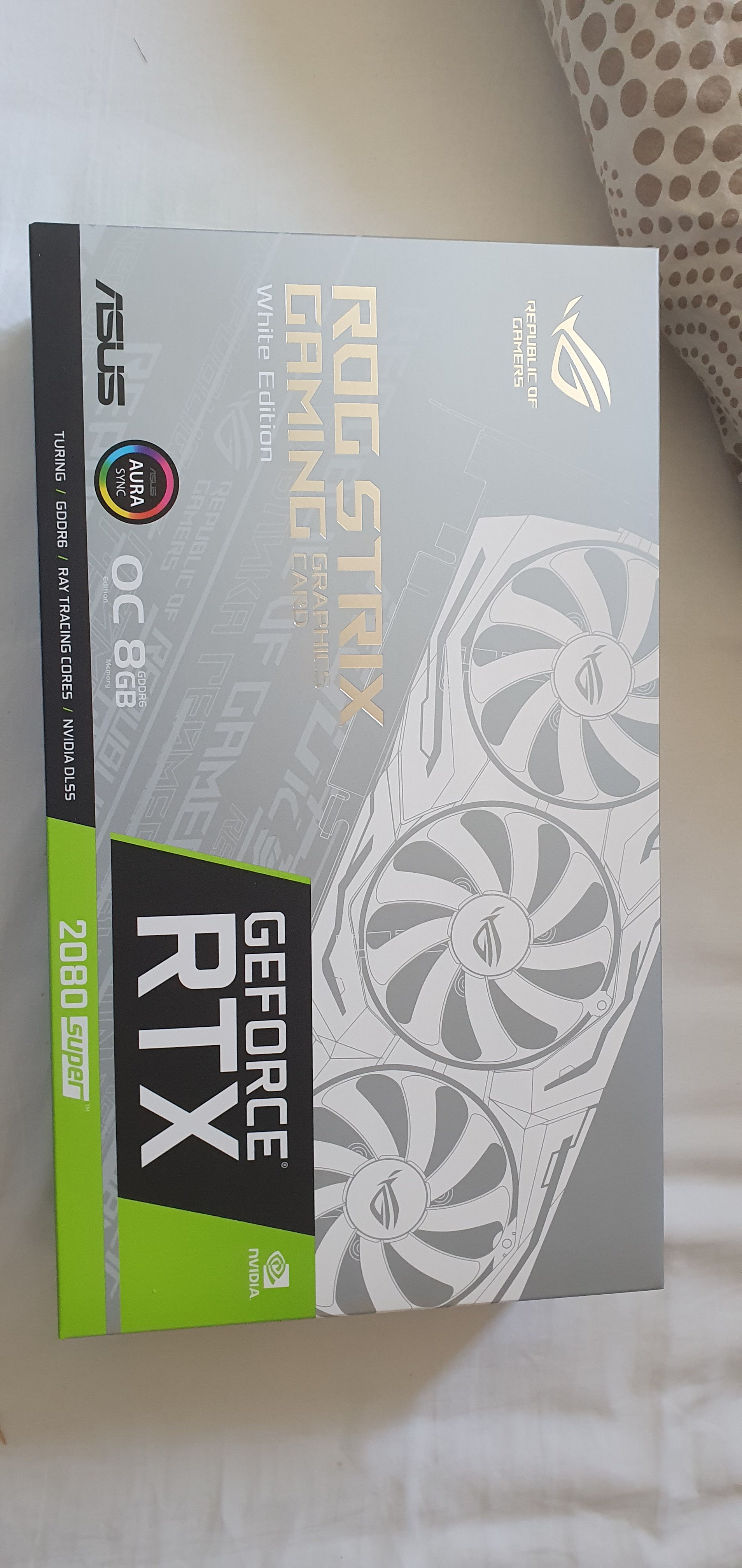

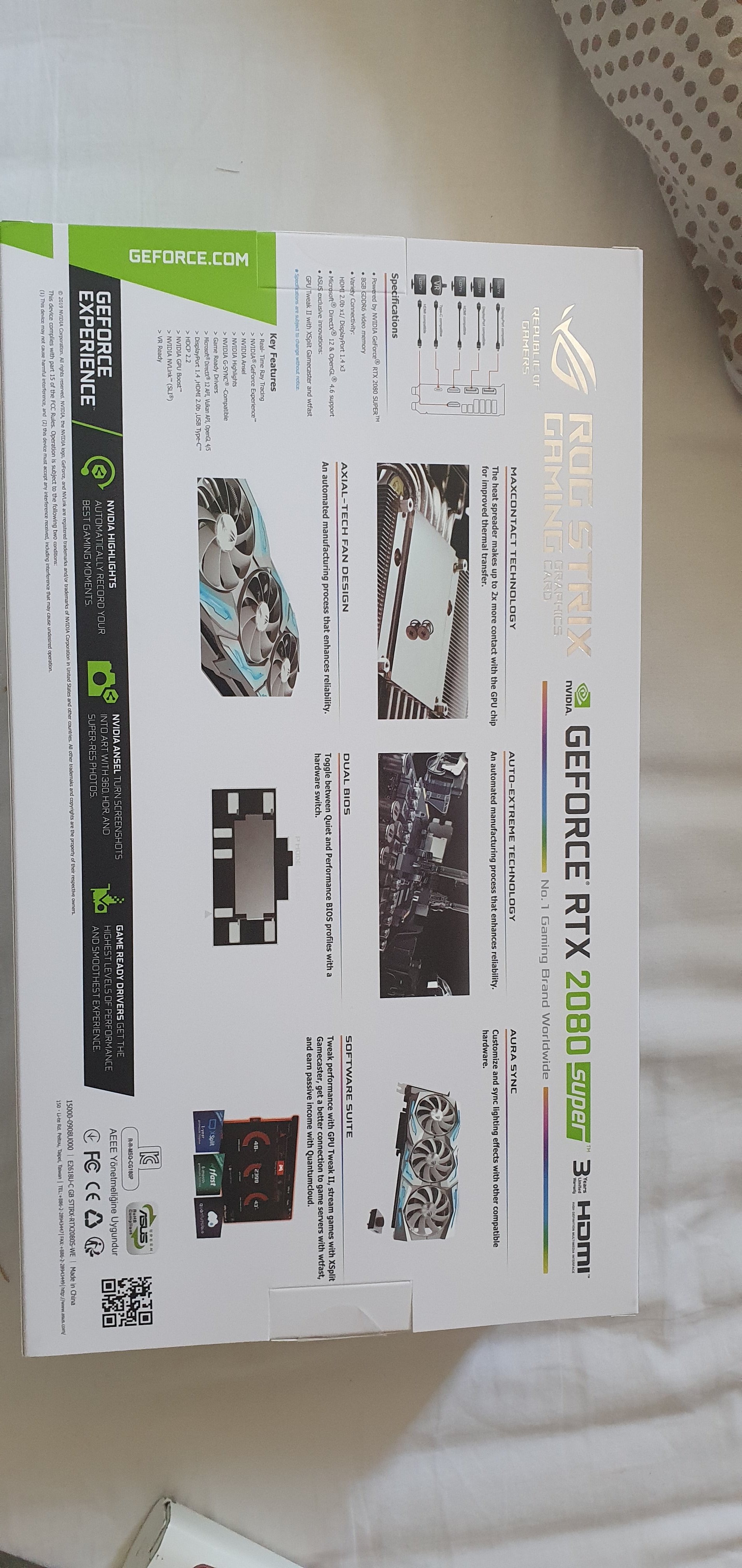

Meine Frage ansich kommt ganz konkret daher, weil alle 2080 Super Strix Karten Zero Fan haben. Aus deinem Text kann man aber eigentlich rauslesen, dass bisher alles Strix Karten waren. Deswegen gehe ich davon aus, dass du wieder eine Strix Karte hast. Wenn dann kein ZeroFan Modus funktioniert, liegt eher ein Defekt vor.

Also es ist die asus strix rtx 2080 super oc white Edition. Die karte läuft aber sonst einwandfrei und ohne probleme... deswegen denke ich nicht ( hoffentlich) das es ein defekt ist

Also ich habe im afterburner und auch in der asus gpu tweak Software versucht die Lüfter auszustellen, kriege sie einfach nicht auf Null bzw aus.
