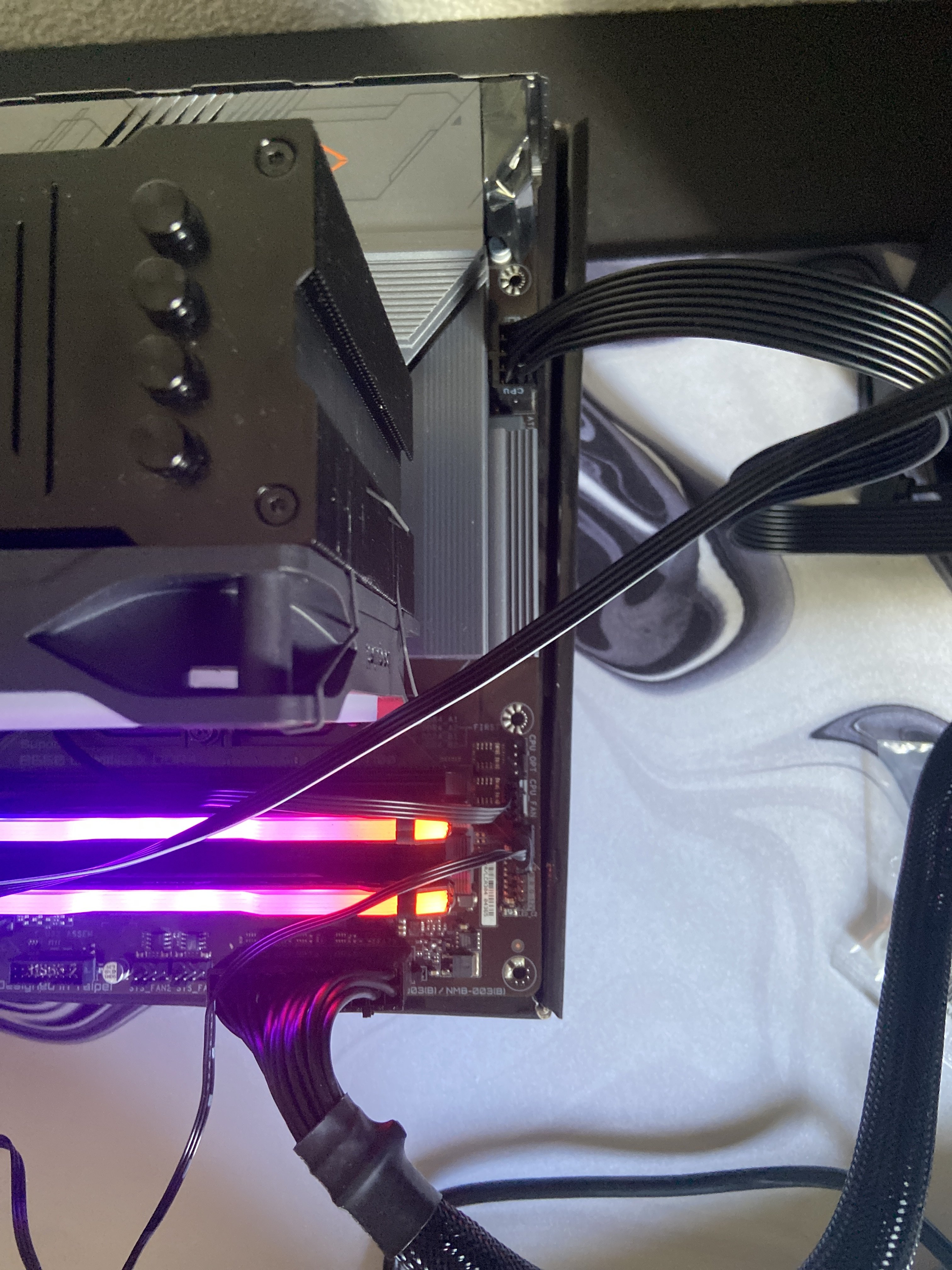

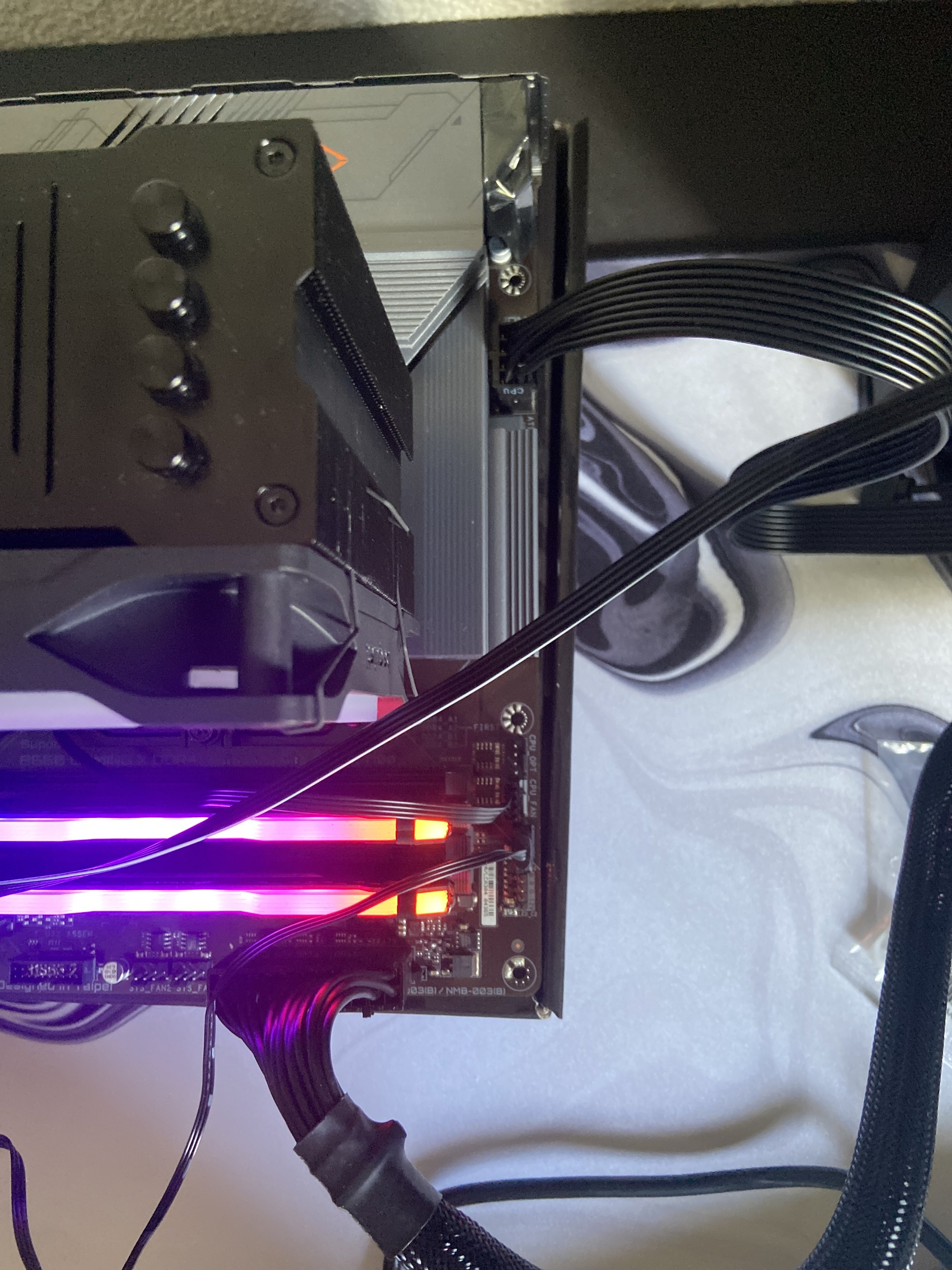

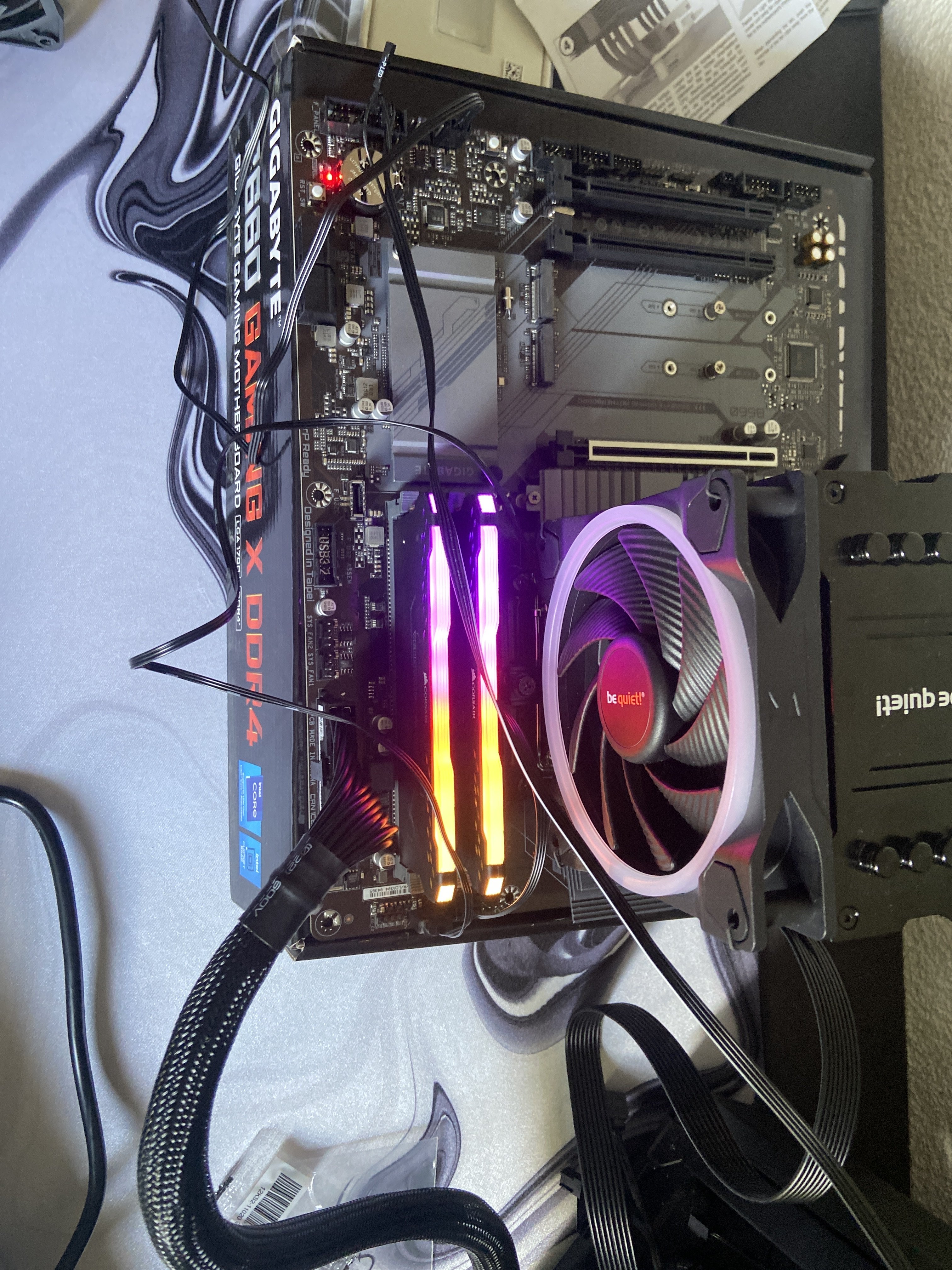

mach auch gern mal 2-3 Fotos davon wie das Mainboard befestigt ist, wie die Stecker stecken, wie der Taster vorne angeschlossen ist usw.
am besten mal fotos machen auf denen man sämtliche kabel und anschlüsse gut erkennen kann.
abstandhalter da und nur da wo sie hingehören?

Ja sie sind beidseitig eingesteckt der Netzteil Lüfter dreht sich auch

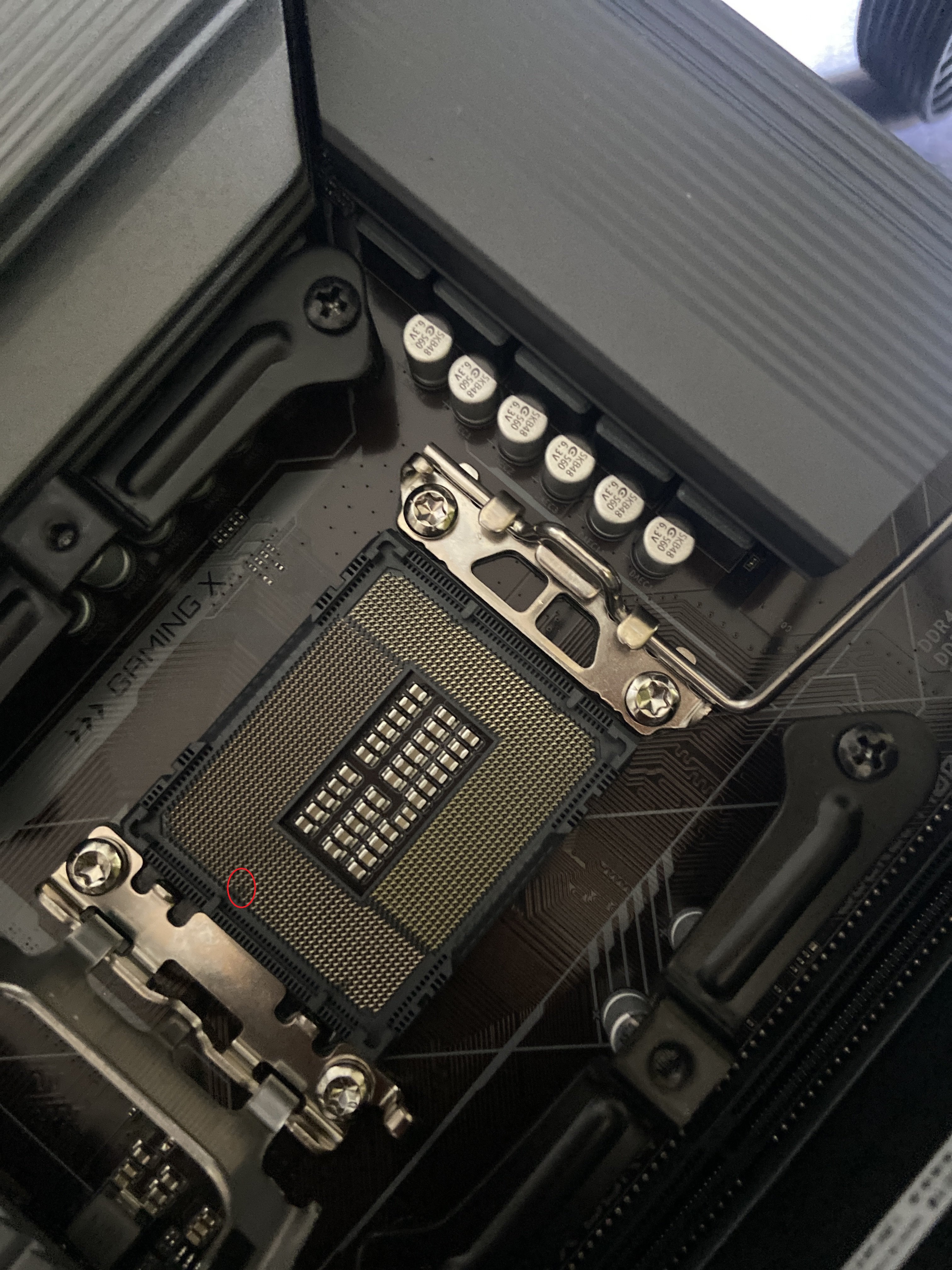

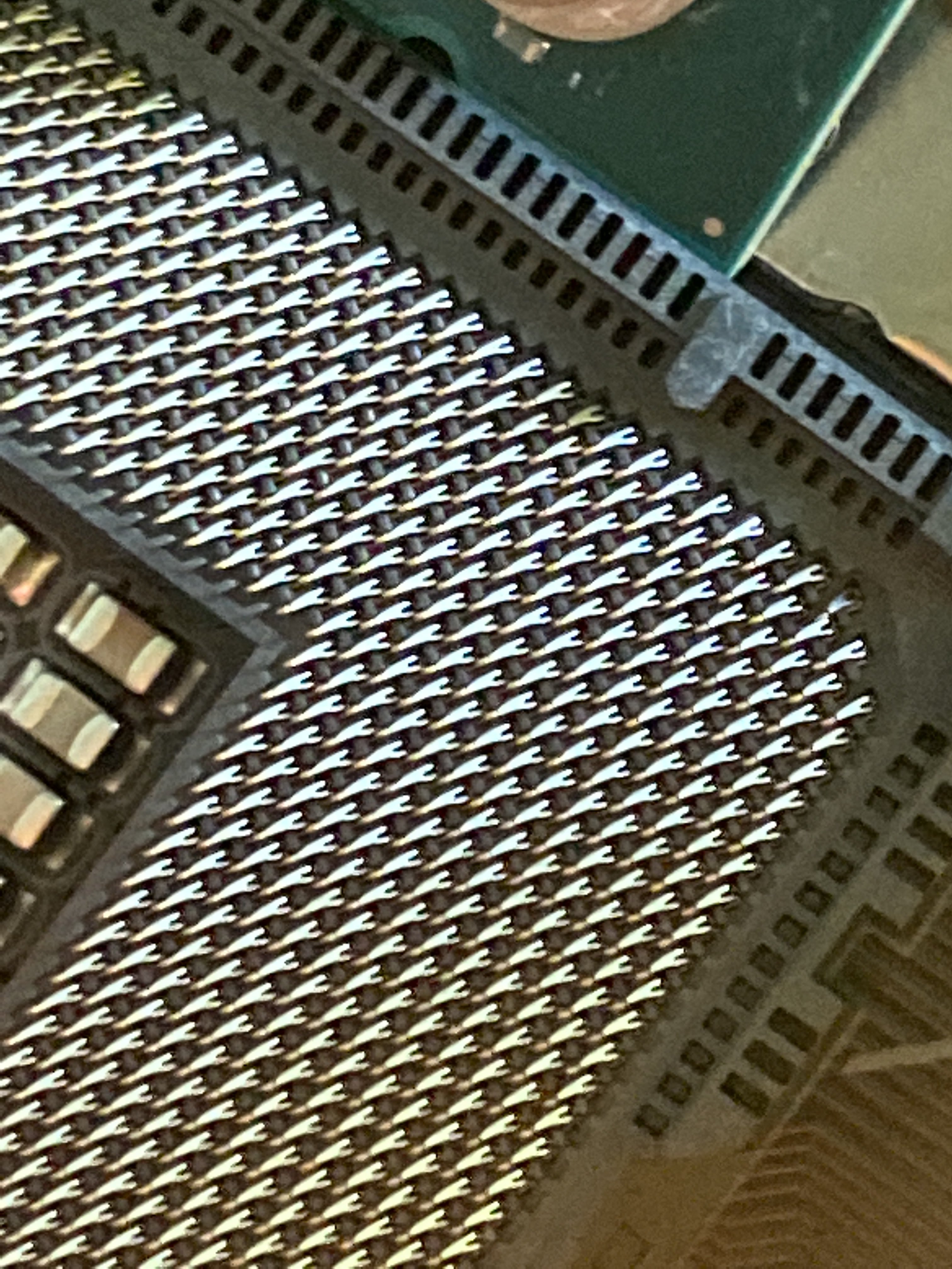

Sind alle Sockel Okey ?
Weil ich kenne mich damit auch noch nicht so gut aus ist mein erster pc den ich zusammenstelle :)
Alles angeschlossen außer der Grafikkarte. Deine CPU hat keine iGPU. Kann also kein Bild geben

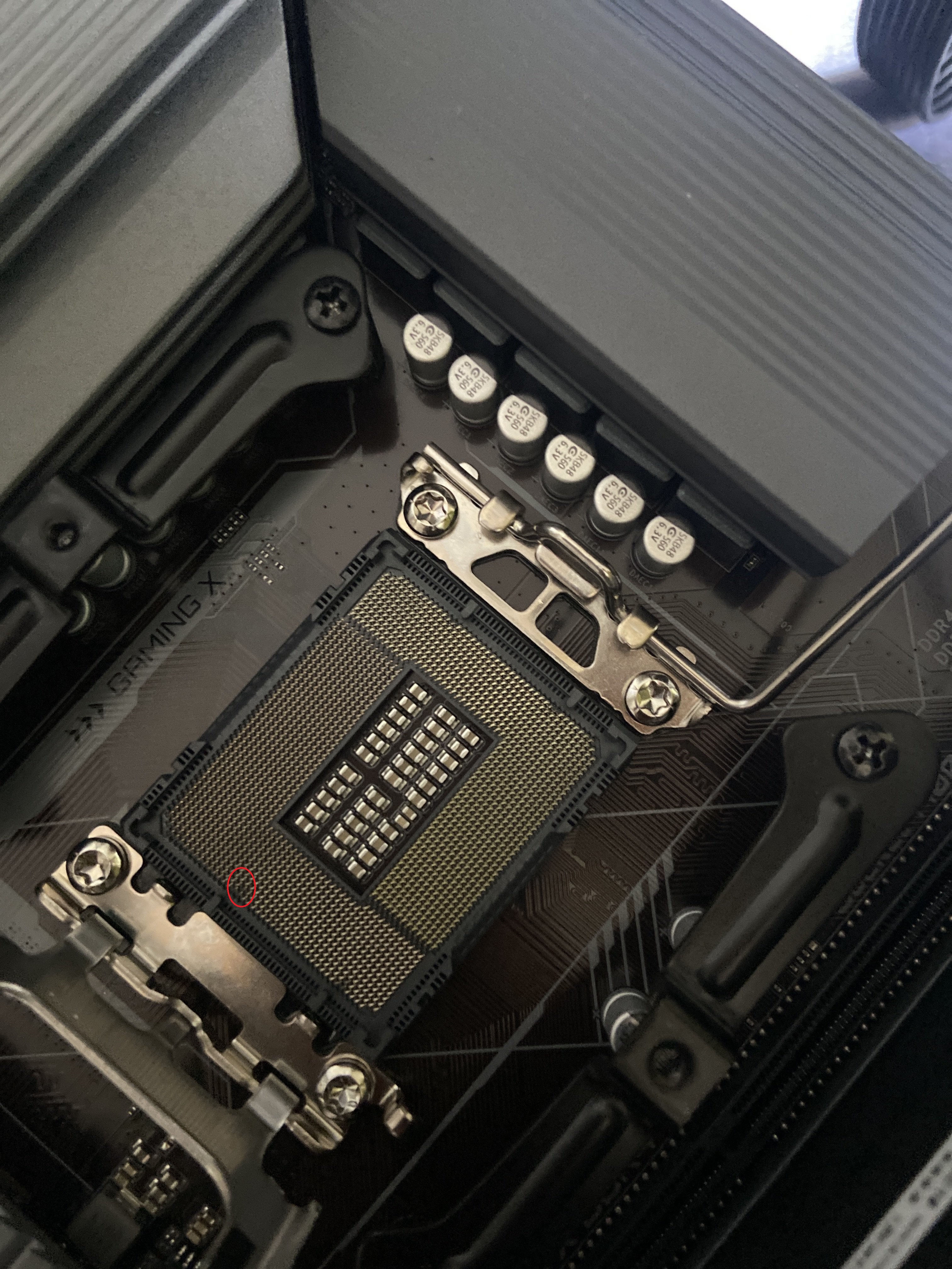

ja, kein bild (und die TE scheint auch nicht zu erwarten über die videoausgänge des MBs ein bild zu kriegen, da ist auf dem foto nichts angeschlossen). aber die kiste sollte doch an sich normal starten und vor allem sollte nicht die CPU Status LED leuchten?
@neofelis: funktioniert dann wirklich gar nichts? wäre mir neu.
@Michelle_smr: auszuschließen wäre das nicht. überprüfe bitte nochmal die markierte stelle im sockel.

das war der Schatten die Stelle sieht normal aus weil beschädigt ist das mainbord glaube nicht da es heute frisch ankam

@Michelle_smr:

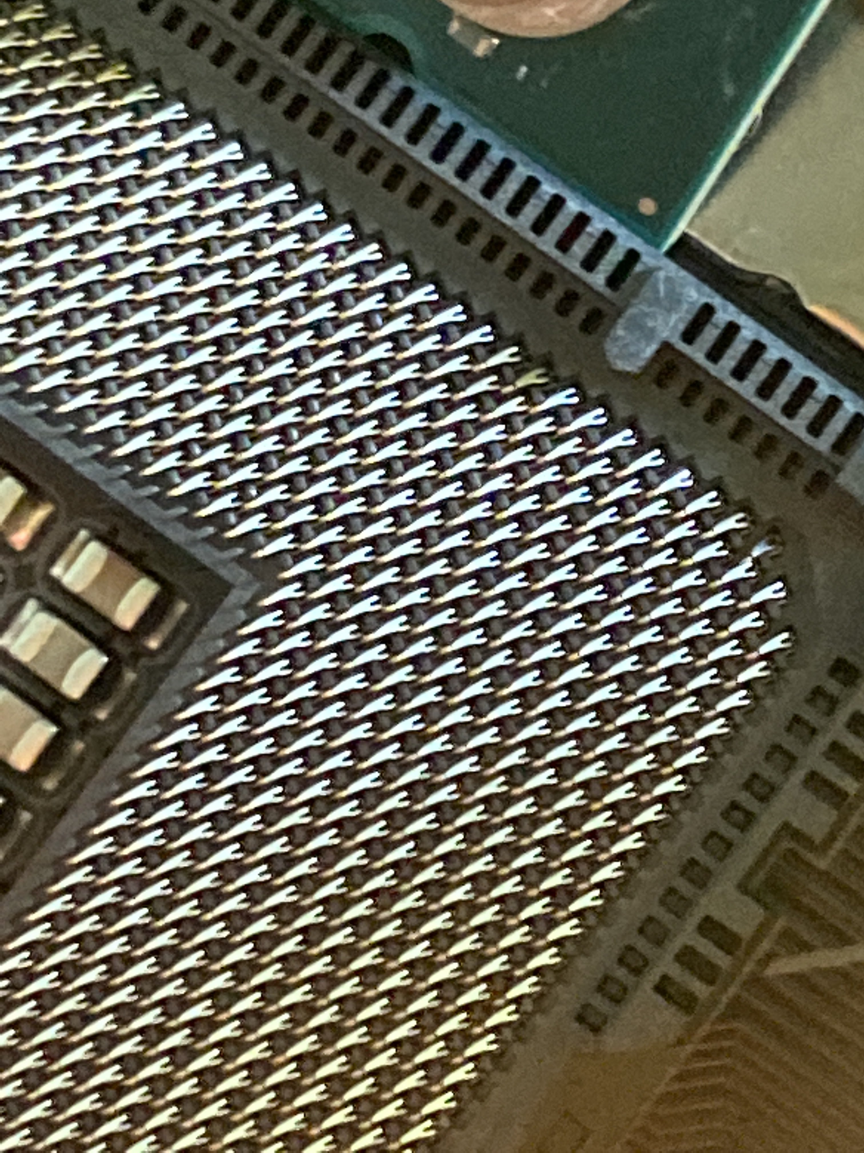

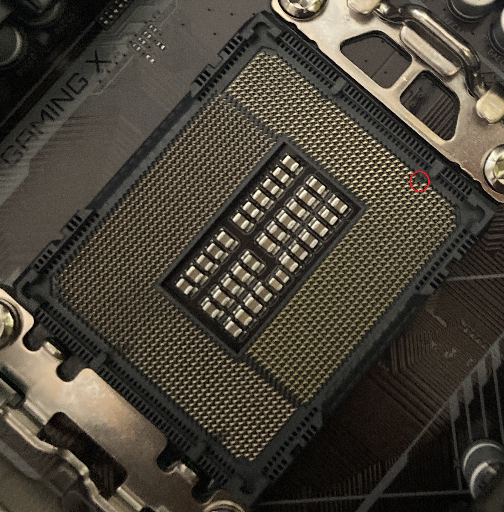

da sieht immer noch ein pin in der obersten reihe dunkler aus.
davon abgesehen kann ich auf den vorliegenden fotos keinen offensichtlichen fehler erkennen.

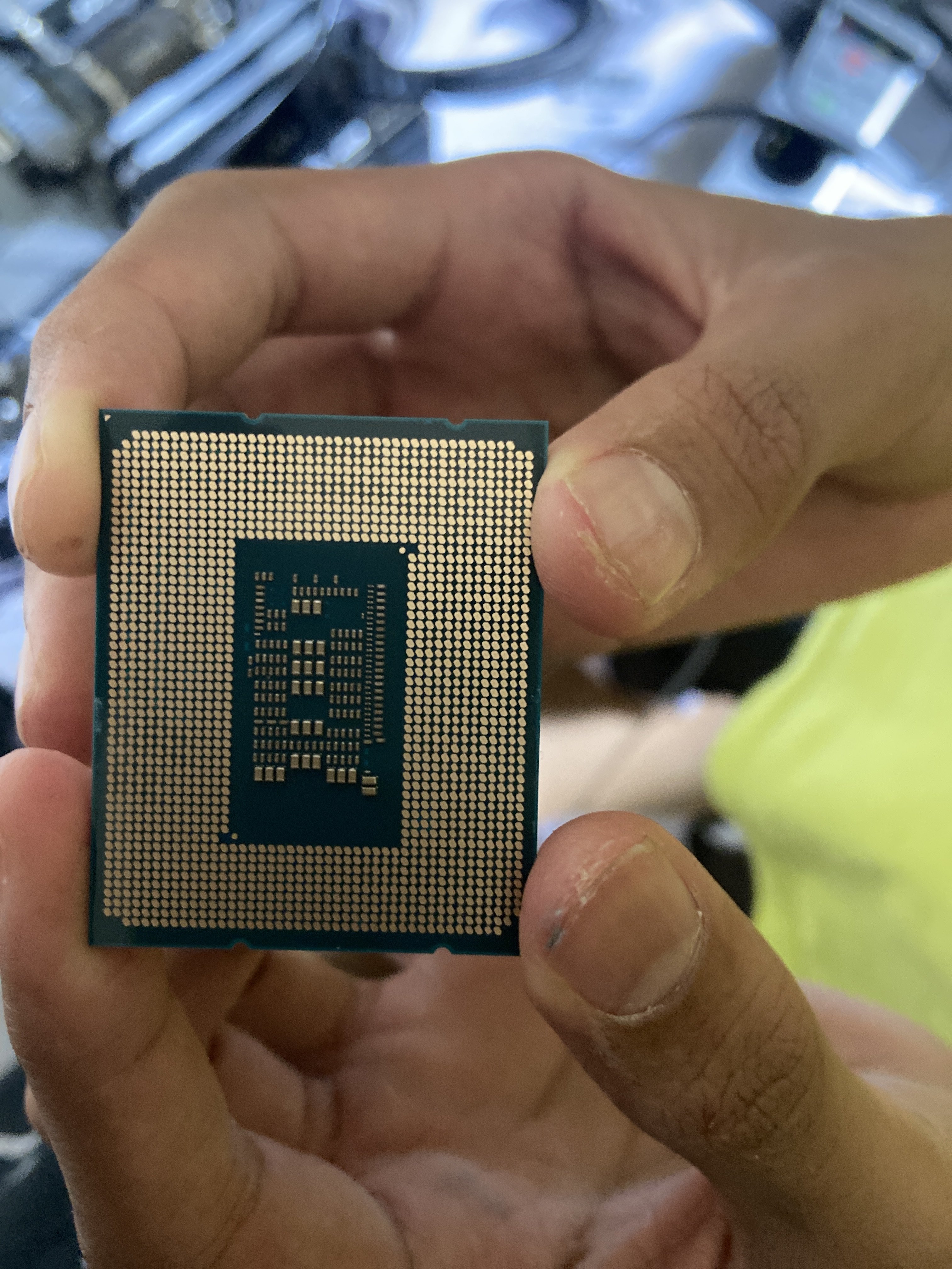

Hier hat der Kunde die CPU wild auf dem Motherboard rumfahren, ich glaub nicht das ihm geholfen werden kann.
