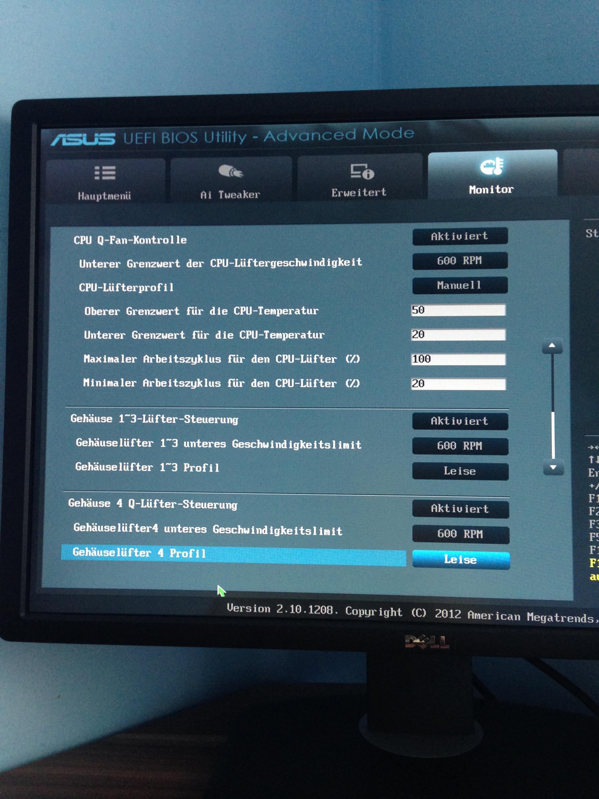

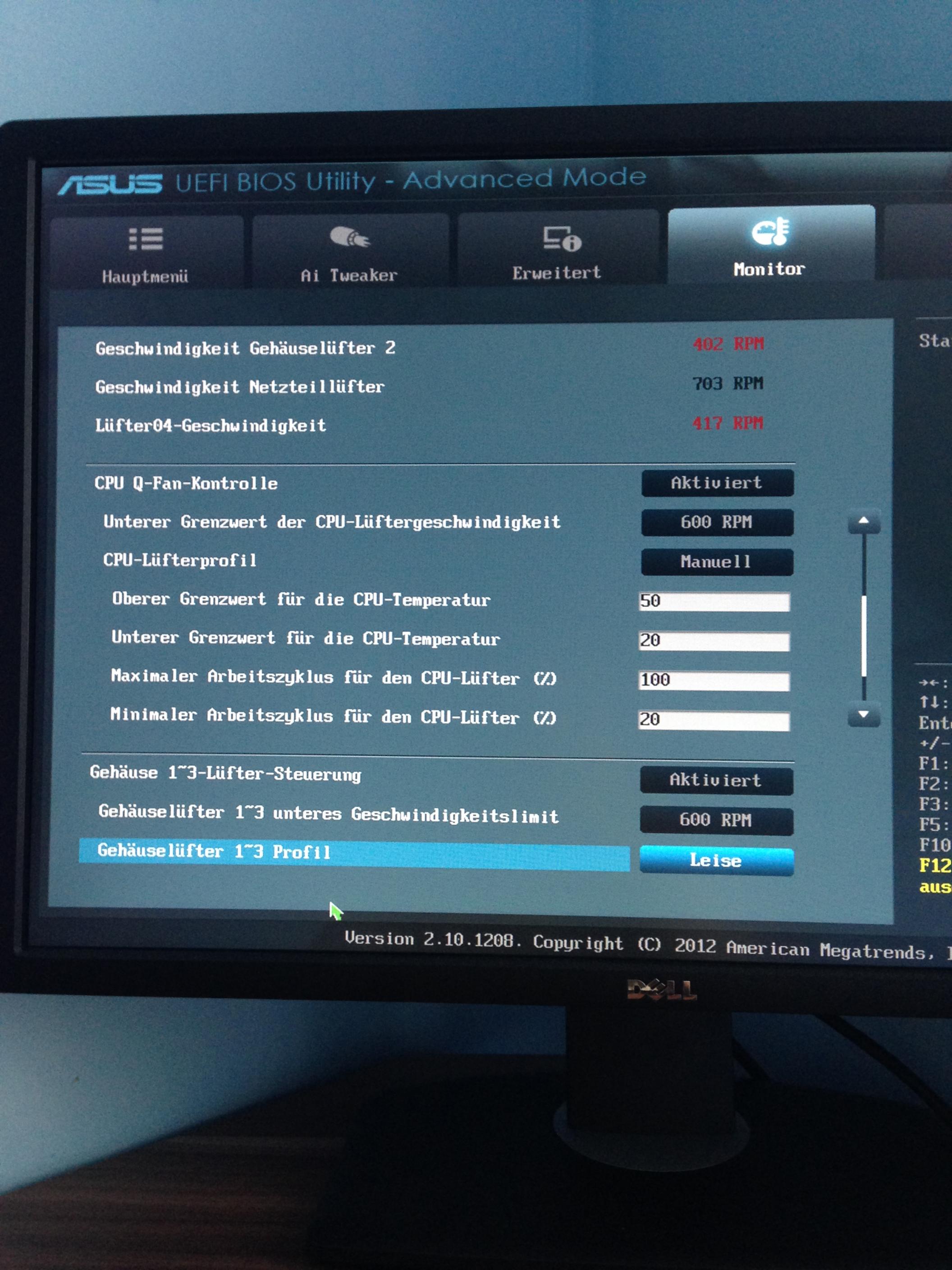

Hey leute,
ich habe einen Noctua NH-D14 als Kühler und 4 weitere Gehäuselüfter. Alle meine Lüfter besitzen 3 PIN Anschlüsse aber trotzdem sind einige PWM fähig... Ich habe mir ein neues Mainboard geholt: ASUS Sabertooth R2.0 und vorher hatte ich das ASRock Extreme 3 990fx. Beim vorherigen Board konnte ich ganz leicht die Lüfter hoch und runter regeln doch jetzt geht das nicht..
Beide CPU Lüfter kann ich weder mit Speedfan noch mit einem Tool von ASUS runter regeln. Die sind ständig auf 1200RPM bzw. eins auf 1300 und eins auf 1186 und man kann die nicht ändern... Die Lüfter sind ziemlich laut.
Was mir nun aber auffällt ist das die Anschlüsse 4 PINS haben was bei meinem alten Board nur 3 PINS hatte... Somit ist immer 1 PIN ganz links frei...
Wie kann ich dem entgegenwirken denn meine Lüfter sind echt ziemlich laut und ich möchte die auch gerne steuern und leiser stellen... zumindest die CPU Lüfter.
Mit Speedfan geht gar nichts... Gibt es da vielleicht weitere Programme womit man das runter regeln kann?
CPU-FAN-Control = enabled
CPU FAN Low Limit = 300
CPU-FAN-Profile = Manual > FAN Max. oder Min. Duty Cycle > hier die gewünschte Drehzahl eingeben - (Standard =60%)
Ich habe nur diese Einstellungen und weiß einfach nicht mehr weiter... Das geht mir langsam echt aufm Sack :D
Ich hoffe das wir eine Lösung finden...

NICHT "Leise" einstellen sondern individuell = Manual - mit "+/- auf dem Ziffernblock - Änderungen erst beim nächsten Start des MBs möglich -
Ich kann ja nicht mal die CPU Lüfter steuern was ja früher ging! Im BIOS blick ich gar nicht mehr durch... Gibt es kein Programm dafür? Also im BIOS auf manuell einstellen, dann auf 10% minimal? Aber da passiert auch nichts...

Wie macht sich die eingestellte CPU- Temperaturgrenze von 50 Grad bemerkbar?
Was sind das für angezeigte Lüftergeschwindigkeiten im ersten Bild?

Bei dem MB lassen sich ALLE Lüfter regeln -
CPU = CPU_FAN
Gehäuse = Chassis_FAN
Min. / Max. = 30% / ab 60°C =100 % einstellen >
CPU-FAN-Control = enabled > sonst wird KEIN CPU-Lüfter geregelt !
Chassis_FAN-Control = enabled > sonst wird KEIN Gehäuse-Lüfter geregelt !
