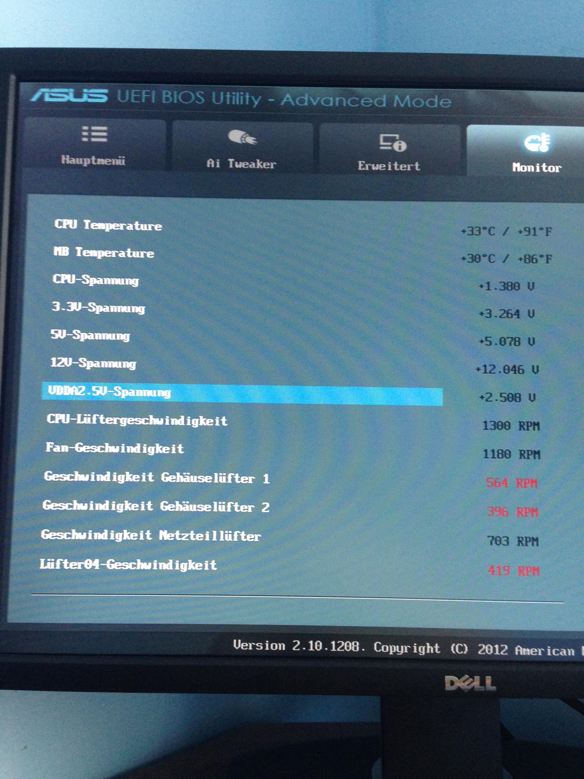

Lüfter drehen voll auf -> keine PWM Steuerung möglich?
Alles richtig dran! Auch wenn ich auf Aktiviert setze kann ich nichts regeln? Hier konfrontieren sich 2 Arguemente :D Der eine sagt man kann die Lüfter auf dem Board steuern udn der andere sagt nein es geht nur mit 4 PIN :D Was denn nun in meinem Fall?
Die Temperaturen sind völlig ok. Was mir halt aufm Sack geht ist die Lautstärke die einfach nicht sein muss!

Lt. Handbuch sind die Anschlüsse für die CPU-Lüfter PWM-Versionen, die Anschlüsse für die Gehäuselüfter scheinen per Voltage zu regeln wo ist da also der Widerspruch? Außerdem scheinen zumindest Gehäuselüfter 1 und 2, sowie Lüfter 04 geregelt zu sein, so niedrig wie die Drehzahlen lt. deiner Grafik sind.
Jop, die Gehäuselüfter sind gut zu regeln ;) So weit sind wir schonmal... Nun hängt es an den CPU Lüftern, die zu regeln... Sollte ich mir ein Y Kabel kaufen oder lieber direkt neue Lüfter? Ich meine mit einem Adapter von 3 PIN auf 4 PIN sollte doch auch gehen oder, da die Lüfter ja PWM unterstützen...
Es gibt keine 3-pin-Lüfter, die PWM unterstützen. Alle PWM-Lüfter haben 4-pin-Anschluß.
Daran wird auch ein Adapter nichts ändern.
Okay, warum konnte ich dann beim alten Mainboard, wo die Lüfter auch 3 PINS hatten die Drehgeschwindigkeit regeln? Der einzigste Unterschied war das das Board auch 3 PIN hatte...
Mein Gott, weil das alte Board die Lüfter über die Voltage geregelt hat und die 3-Pin-Anschlüsse des alten Boards gar kein PWM konnten.
Sorry leute, aber man braucht da nicht stinkig zu werden :D nun habe ich es verstanden! Danke euch!
Wenn das mit Volt gergelt wurde, warum wurde dann nach einer gewissen Temperatur trotzdem die Lüfter hochgedreht? Also ich konnte quasi im UEFI BIOS einstellen das ab 45 Grad die Lüfter hochdrehen... Sobald die CPU mehr als 40 Grad hatte sind die CPU Lüfter von 800 RPM auf 1200 RPM hochgedreht... Da verstehe ich den unterschied zwischen PWM und Voltage nicht... Warum kann ich mein jetziges Board dann nicht genau so einstellen? Weil die 2 CPU FAN Anschlüsse es nicht unterstützen? Aber die Gehäuse FAN Anschlüsse unterstützen ja Voltage wie ihr meint, da muss es doch auch mit den CPU Lüftern gehen das ich die steuern kann?
Weil die Drehzahl über die Spannung geregelt wurde, diese Regelung war aber natürlich auch Temperaturabhängig.
Die CPU-Fan-Anschlüsse bei dem neuen Board unterstützen nur die PWM-Regelung des Lüfters, das läuft über eine separate Leitung, also den 4. Pin - da geschieht die Regelung auch temperaturabhängig, allerdings eben über das PWM-Signal.
Über die 4. Ader wird ein pulsweitenmoduliertes PWM-Signale übertragen das den eigentlichen Drehzahlregler, der in der Lüfterelektronik steckt über die anzulegende Drezahl informiert. Diese Signal wird vom Motherboard natürlich auch in Anhängigkeit von der Temperatur geregelt.
Bei der Voltage-Regelung wird die dem Lüfter zur Verfügung gestellte Spannung (5Volt, 7Volt, 12Volt) vom Motherboard anhand der Temperatur geregelt.

Du wirst um PWM- Lüfter nicht herumkommen. Dein Mainbord kann anscheinend nicht an den CPU- Fananschlüssen verschieden hohe Spannungen ausgeben, die je nach vorliegender Prozessortemperatur den Lüfter regeln würden (wäre dann eine spannungsregulierte Steuerung, die eigentlich nur zwei Pole bräuchte. Das dritte Kabel ist nur für das Tachosignal).
Bei einer "PWM- Verbindung" sind die drei Kabel genau so, wie bei einem dreipoligen Anschluß, nur mit dem Unterschied, daß jetzt auf der 12 Volt- Leitung immer 12 Volt anliegen und über das vierte Kabel (das Steuerkabel) dem Lüfter gesagt wird, wie oft/ lange der Lüftermotor pro Sekunde angeschaltet/ ausgeschaltet wird.
Die Drehzahlregulierung des Propellers wird also dadurch realisiert, daß der Lüftermotor mehr oder weniger oft (lang) eingeschaltet wird und sich dementsprechend schneller oder langsamer dreht. Bei einem Licht (Lampe, LED) würde man das Geflackere durch die vielen Schaltvorgänge pro Sekunde sehen, da ein Lüfter jedoch durch seine Trägheit (Schwung) diese Schaltungen puffert, bleibt sein Lauf dennoch ruhig.
