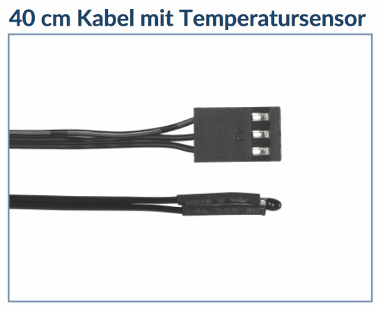

Der Sensor ist aber am Lüfter.
Und in dessen Umgebung ist es halt nicht so heiß.
Ich denke du hast einfach den falschen Lüfter in der Konstellation mit dem F12 TC....

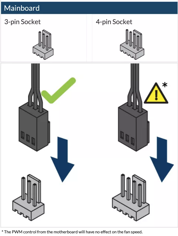

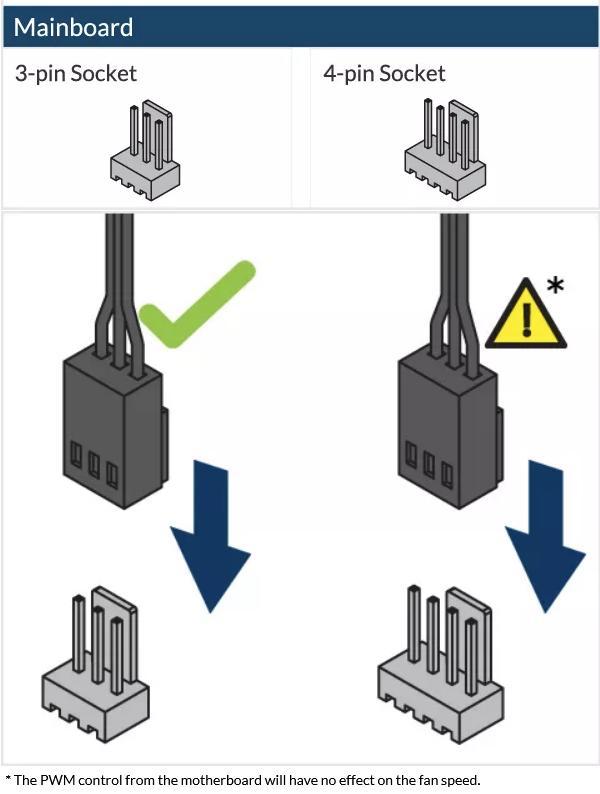

Kann man beim Arctic F12 TC die Geschwindigkeit über das Mainboard regeln oder läuft das über die integrierte Temperaturkontrolle?
Der Arctic F12 TC ist ein 3-Pin Lüfter der über die Spannung gesteuert wird.
[Quelle: Spec Sheet]

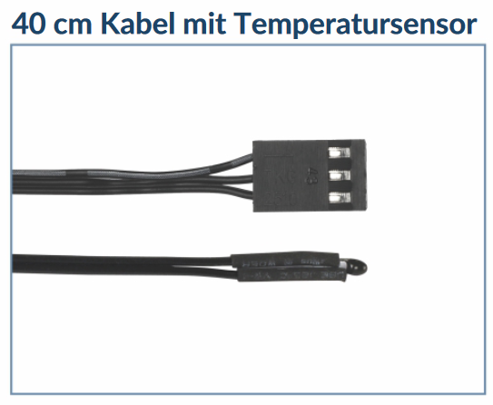

Der Temperatur Sensor ist an einem 40 cm langen Kabel angebracht und kann dort platziert werden, wo es besonders heiß werden kann. Dies stellt sicher, dass die Temperatur im gesamten Gehäuse nicht höher als 38 °C werden und unterstützt die Kühlung der CPU oder Grafikkarte. Zudem hält der Lüfter den Geräuschpegel auf einem absoluten Minimum und erhöht die Geschwindigkeit nur wenn es nötig ist.
Dies lässt darauf schließen, dass der Lüfter selber die Spannung an die Temperatur anpasst und +12V anliegen müssen. Wird die Spannung durch eine Steuerung geregelt, passt sie für die Steuerlogik des Lüfters nicht mehr.
F12 TC Support-Seite
Nähere kann sicher der Support beantworten: Kontakt
