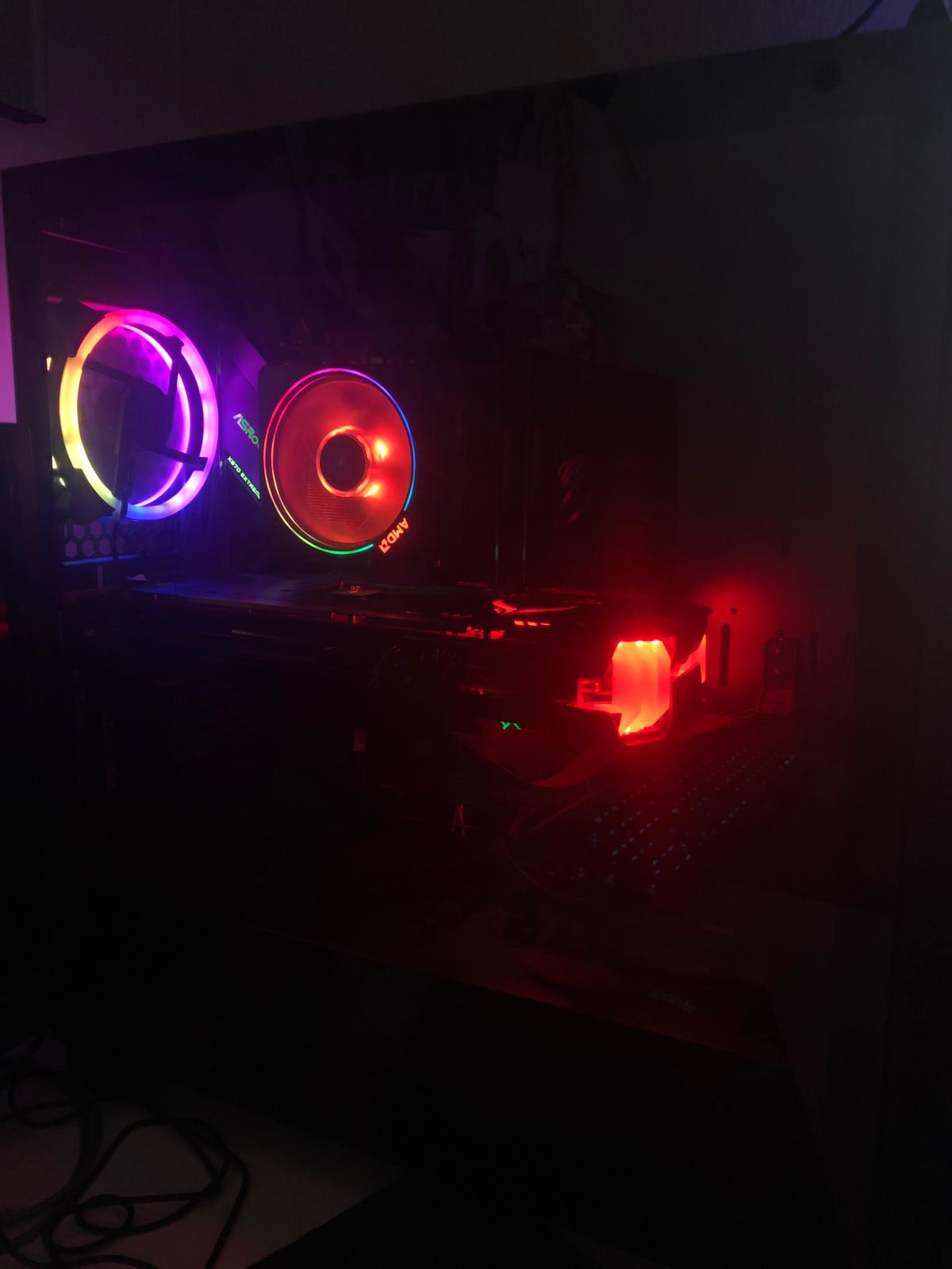

Grüße Euch,
Und zwar möchte ich mir gerne einen zweiten Lüfter besorgen, kenne mich aber mit Hardware nicht so gut aus und wollte mal hier einige Profis fragen welcher Lüfter sich denn für mein Setting eignen würde :)
Grundidee war dass dieser dieser dann rechts in den Tower montiert werden soll, damit die warme Luft nach Links hinten rausgeblasen wird.
Der Computer wird primär zum Zocken auf hohen Einstellungen genutzt, also wird dementsprechend mal warm da drin. Aktuelle CPU Temperaturen befinden sich beim Start bei 50 bis 60° und pendelt Ingame zwischen 70 und 85°.
Andernfalls wenn ihr irgendwelche professionellen/vertrauenswürdigen Seiten kennt, bei denen man sein Setup simulieren könnte, und dann Empfehlungen vom System vorgeschlagen werden, wären grundsätzlich auch eine gern gesehene Hilfe.
Bearbeitet Die Preisleistung kann sich im Rahmen von 30 bis 80 Euro bewegen, also ich erwarte von dem Lüfter eine gute Leistung.
Danke im Vorraus!
Prozessor: AMD Ryzen 7 3700X 8-Core Processor, 3600 MHz, 8 Kerne, 16 logische Prozessoren
Mainboard: X570 Extreme4 (ASRock)
Grafikkarte: AMD Radeon RX 6700 XT
Tower: Sharkoon Elite Shark CA200G
CPU-Kühler: AMD Wraith Prism LED RGB
Lüfter: Sharkoon Elite Shark CA200G der beim Tower dabei war. Exaktes Modell ist mir leider nicht bekannt.

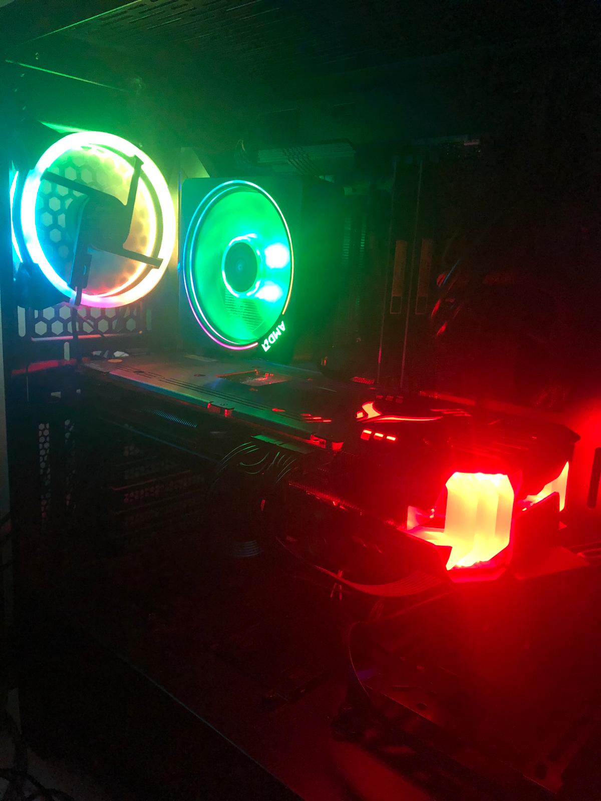

Wenn die Luft hinten raus soll, würde ich den Lüfter, nicht wie auf dem Foto, einblasend montieren.

hattest du den hecklüfter gestern noch gedreht oder war die qualität des fotos an der stelle so mies? so wie der jetzt montiert ist saugt er luft ins gehäuse.

Der von dir gezeigte Lüfter im Heck ist übrigens falsch herum.
Tatsächlich nicht, ich habe gestern nämlich schon einen Thread erstellt weil meine CPU Temperatur komischerweise immer hoch war. Mir wurde dann vorgeschlagen den Lüfter mal andersrum zu montieren, und seit dem bewegen sich die Temperaturen in einem gesunden Rahmen :D
Ich hab ihn umgedreht. Ich war auch der Meinung er sei falsch herum aber seit ich den Lüfter umgedreht habe, sind die Temperaturen wieder in einem normalen Rahmen. Ich find es auch was komisch aber solange es da nicht mehr so heiß drin ist, solls mir recht sein.
die ist hoch weil du wohl nen amd standart kühler benutzt, der schnell an seine grenze kommt, vorallem im sommer. dann noch als topblower direkt über der backplate der gpu......
