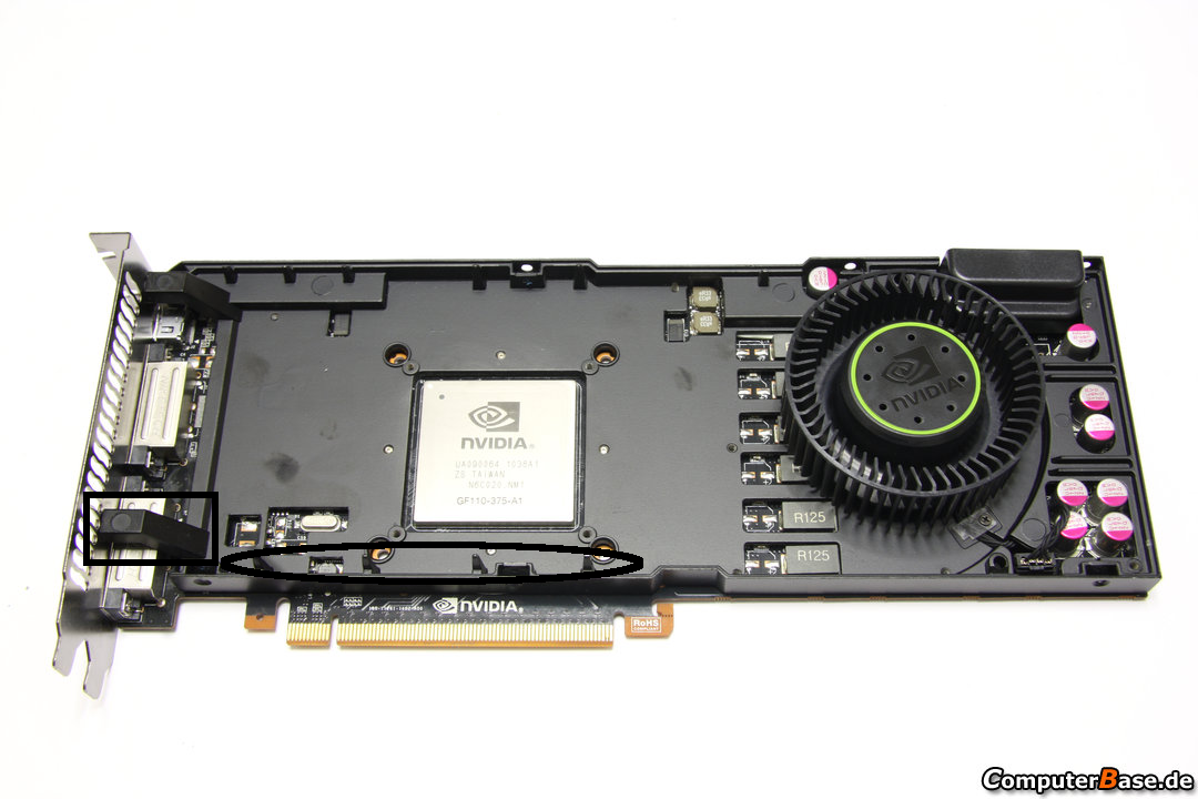

...ich habe doch glatt verschwitzt dir 2 wichtige Punkte zu nennen.
1. Du wirst einen Torx schraubendreher brauchen -> z.B http://www.amazon.de/Unbekannt-TORX-Schraubendreher-Set/dp/B001KP4L9A
2. Du musst die im folgenden Bild markierten schwarzen Metallnasen auf der Grundplatte abfeilen/abschneiden, da sich der Kühler sonst nicht montieren lässt.
Wenn du das hinbekommst, hast du eine unhörbar leise Grafikkarte für wenig Geld.

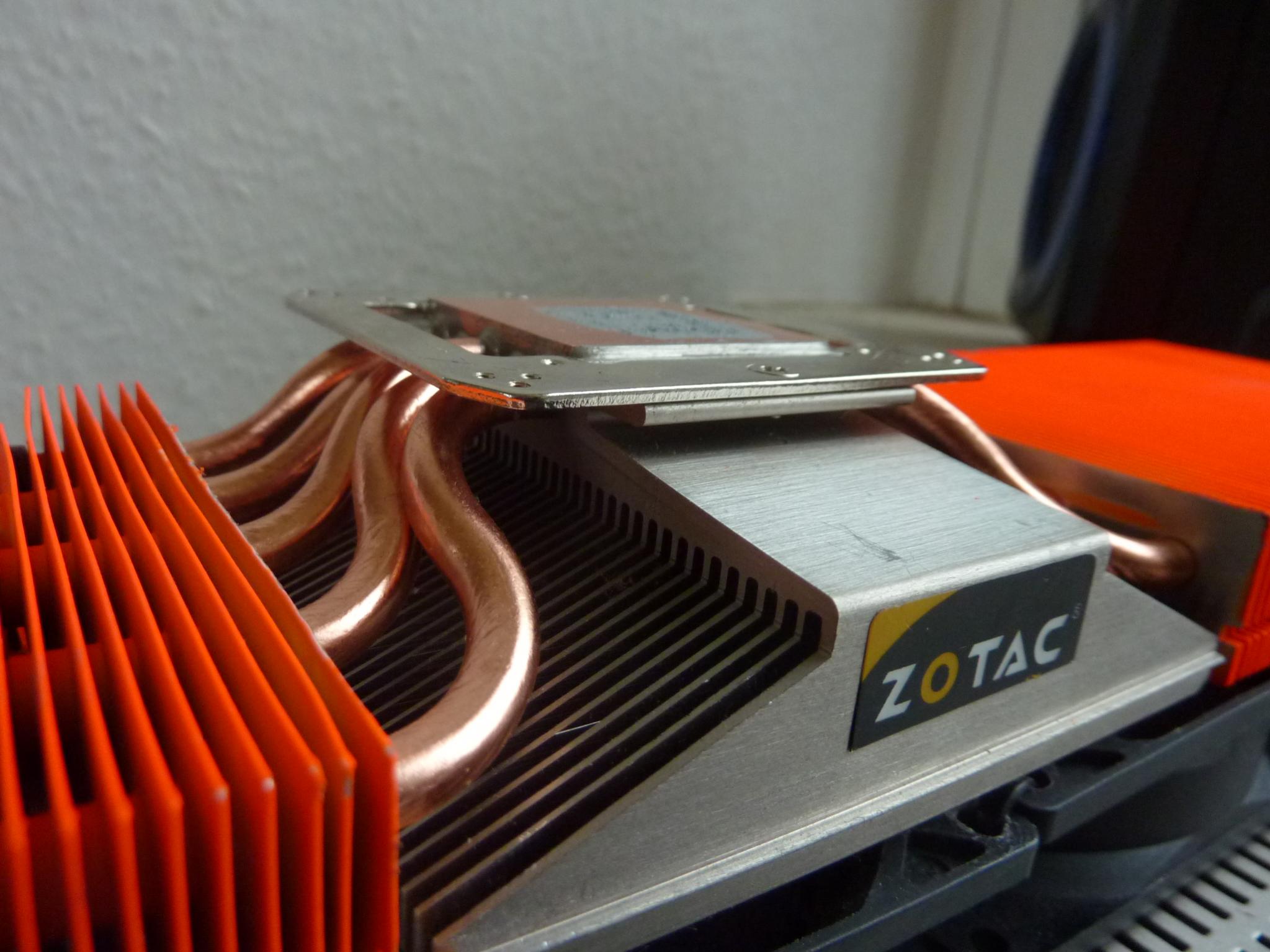

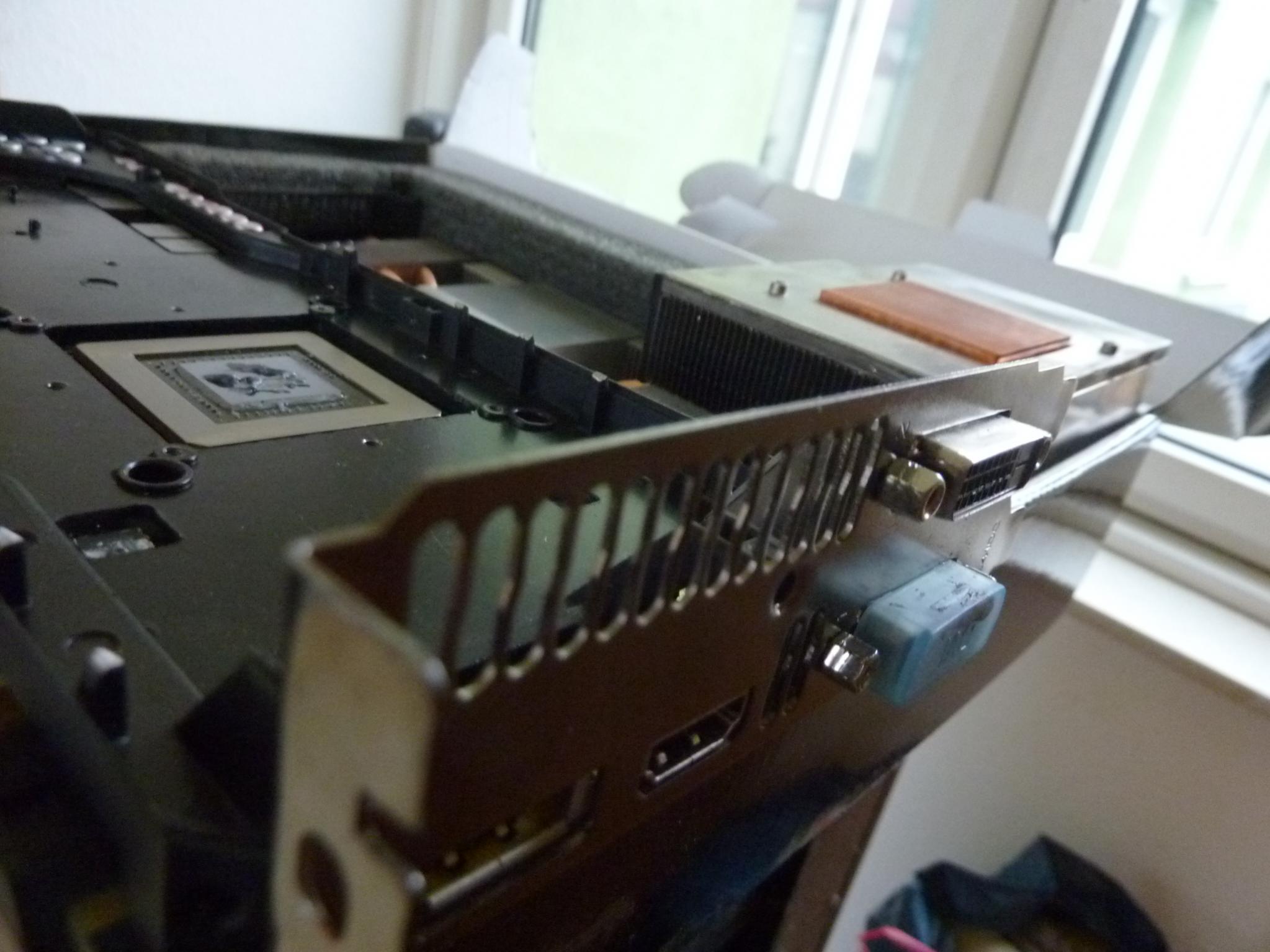

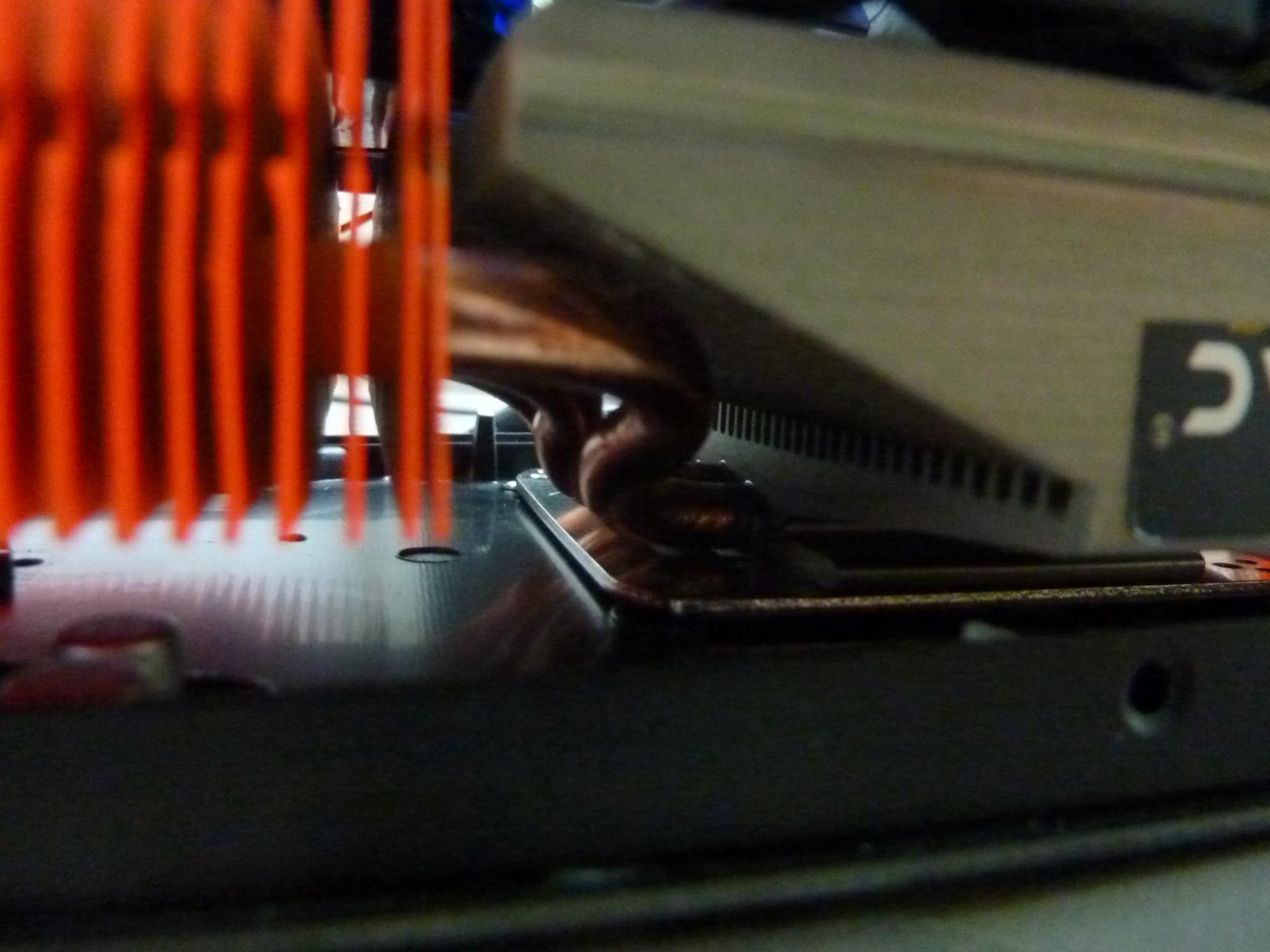

Hab das auch mal probiert als ich meine 680 damals umgebaut habe .....da der CHIP ja nicht "Plan" mit der Grundplatte ist,sondern 1,5/2mm vertieft wo dann die Kupferplatte des Ref-Kühlers aufsitzt. Die Kupferplatte des Arctic mit dem "Schraubrahmen" ringsrum aber schon.Da kann die keinen Kontakt bekommen .Dazu kommen noch die kleinen Fassungen wo der Referenzkühler verschraubt wird .die sind auch nochmal 0,5 mm .Da sitzt der "Rahmen ja schon auf?
Das Layout in dem Bereich bei einer 680-580 ja gleich nur das der Chip der 580 größer ,die 680 da um den Chip herum noch diesen Metall -Rahmen hat........

Guter Einwand, Asche über mein Haupt.
Das macht das basteln abermals aufwändiger. Dann müsste man den Bereich um die GPU herum, bis zu den Speicherchips rausschneiden, wenn mich mein Augenmaß nicht täuscht. Fraglich, ob BEnBArka darauf auch noch Lust bzw. das richtige Werkzeug (z.B einen Dremel) hat.
