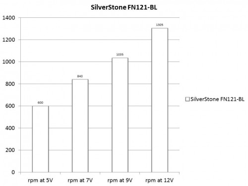

Ehrlich gesagt ging ich bisher davon aus, dass sich jeder Lüfter über die Spannung regeln lässt. Ich habe dieses Review hier gefunden, in dem der gleiche Lüfter (nur als LED Modell) getestet wurde: http://www.pc-experience.de/wbb2/thread.php?threadid=29175
Die Testergebnisse waren wie folgt:
Anlaufspannung: 4,81V
Drehzahl 12V: 1230rpm
Drehzahl 7V: 780rpm
Drehzahl 5V: 590rpm

Wie gesagt, Lüfter müssen technisch gesehen langsamer drehen bei weniger Volt, und diese "Fixed Fan Speed" Sache ist Käse, seht da wegen 3 Pin. Anderer Lüfter (12cm, 1200rpm) aus der "FN" Serie http://www.dvtests.com/silverstone-fn121-bl-review/
