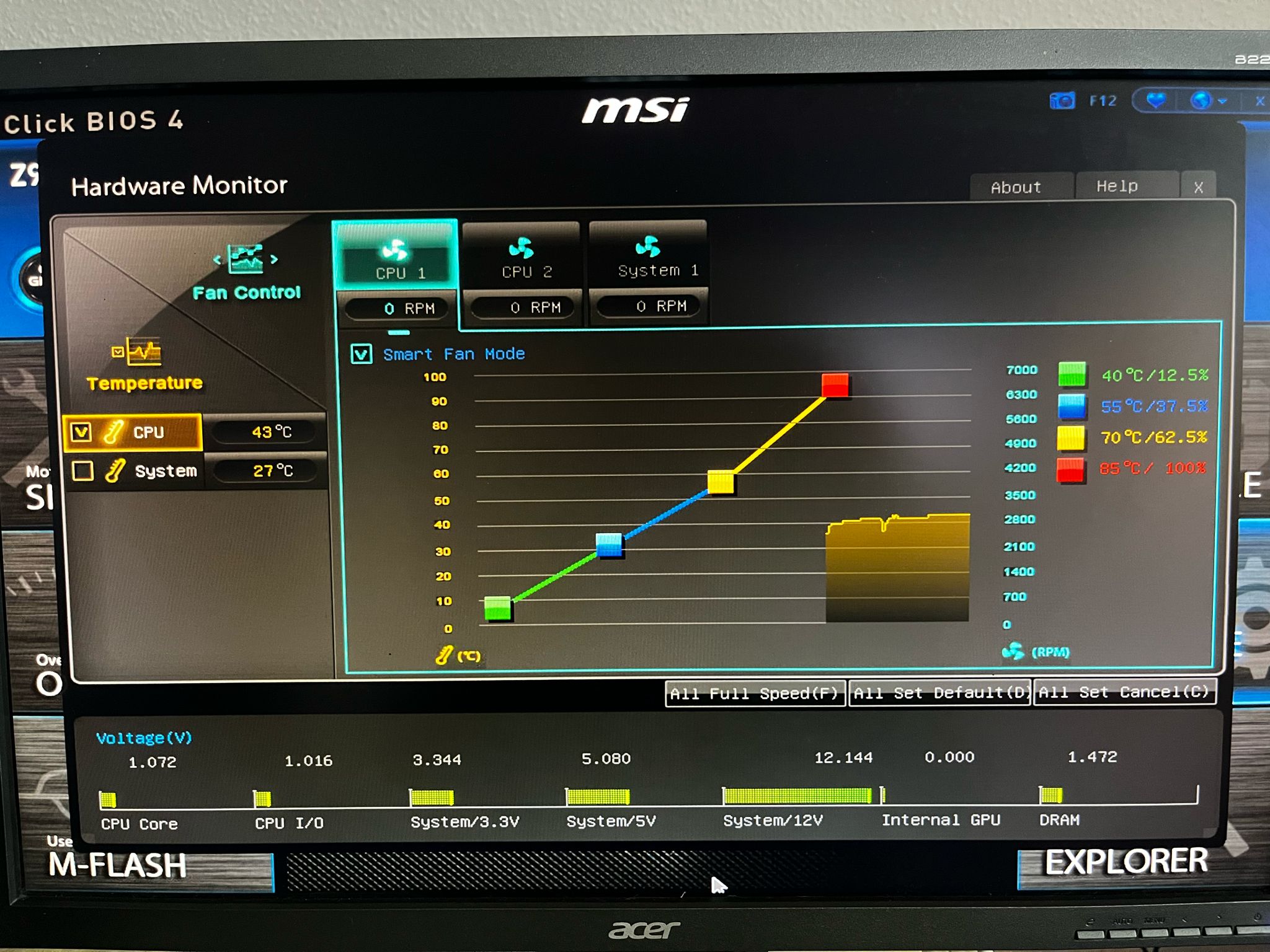

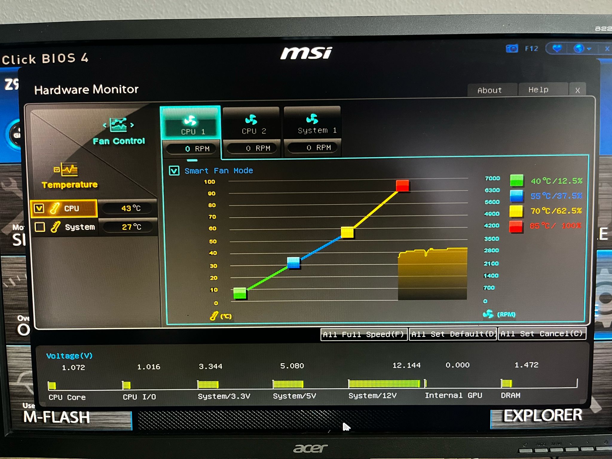

ich habe folgendes Problem: ich habe einen PC zusammengebaut mit dem Mainboard MSI Z97 PC-Mate. Alle Lüfter (Gehäuse und CPU) haben lediglich einen 3-Pin Anschluss. Der CPU-Lüfter ist ganz normal im Steckplatz für den CPU-Lüfter und die Gehäuselüfter sind mit einer Daisy-Chain verbunden und in einem SysFan Anschluss auf dem Mainboard. Leider laufen diese nun immer alle auf 100% und werden nicht geregelt. Im Bios werden keine Geschwindigkeiten erkannt und ich kann den Modus leider nicht von PWM auf DC wechseln. Zum Test habe ich einen PWM 4-Pin Lüfter als CPU-Lüfter angeschlossen. Dieser wird dann ganz normal vom System in der Geschwindigkeit geregelt. Was kann ich tun?

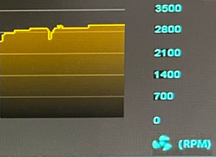

Das Tool sagt: Ne lass mal. Also keine RPM´s und werden nicht erkannt. Wenn ich einen 4-Pin Lüfter anschließe wird dieser zwar erkannt (RPM), auch vom System geregelt, lässt sich aber nicht über die Software steuern.

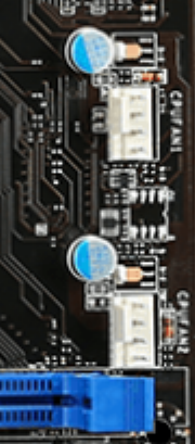

Hier !

Ja da schon, in der Software leider nicht und die werden nicht vom System geregelt. Das ist ja eigentlich mein Hauptproblem. Komisch das in meinen Antworten die Zitierung nicht angezeigt wird..

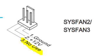

Anschlüsse:
RTFM ;)

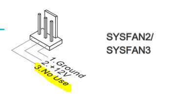

SYSFAN 2 & 3 haben NO USE anstatt SENSE
Quasi nur ein 12V Anschluss
Nö, CPU 1 und 2 bei dem Board sind 4 Pin PWM!
Prüfe nochmal, was du da gebastelt hast.
Wenn man nach sucht, kann das Board scheinbar nur PWM. Also kannst du deine Nicht-PWM-Lüftern damit nicht regeln.

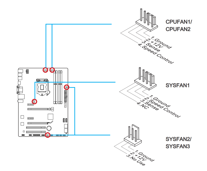

eben nicht:
Weil "billo-Board"
Hatte sowas schon bei nem Gigabyte Sparboard.
@Questionmark - mach es doch wie @ruthi91 - der hat ne Brille auf. :daumen:
RaptorTP schrieb:
eben nicht:
Weil "billo-Board"
@Questionmark - mach es doch wie @ruthi91 - der hat ne Brille auf. :daumen:d

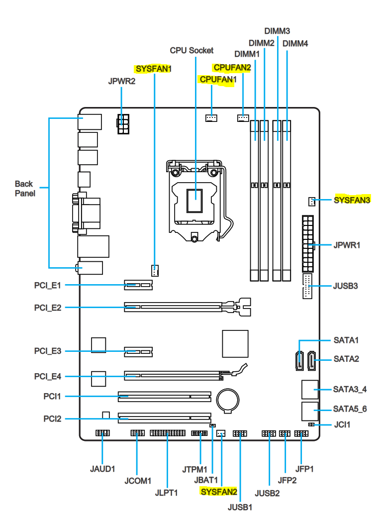

Du bist der Burner Raptor! hab den jetzt mal auf SysFan1 gesteckt: Läuft!! Jetzt bleibt nur noch das Problem mit dem CPUFan der sich dauerhaft für den Start in den Orbit warmläuft. Zu dem Board: wie kann man denn diesen Anschluss MITTEN AUF DAS BOARD HAUEN? Kabelmanagement Ade! Aber echt danke für deine Hilfe, das hat schonmal die hälfte meines Problems gelöst!
