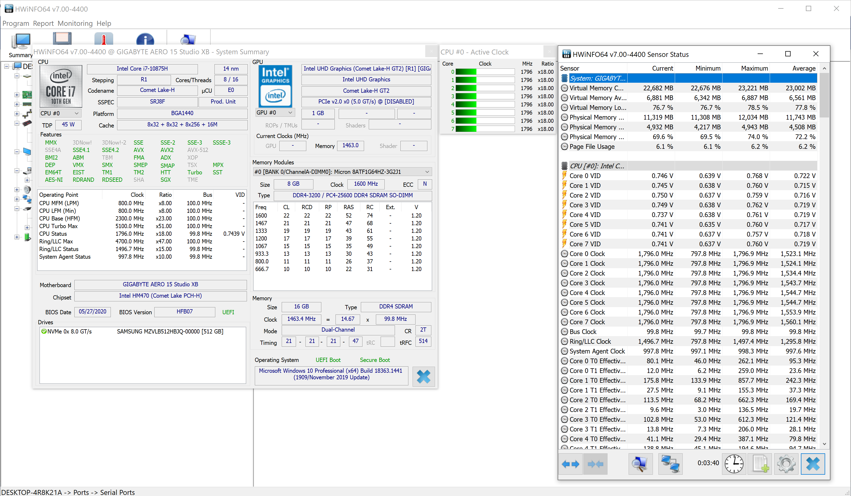

Welche Werte soll ich hier beachten, bin da absoluter Anfänger.andi_sco schrieb:Werte kannst du zum Beispiel hiermit auslesen und dich dann ran tasten.

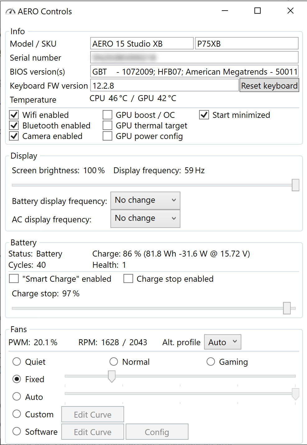

Ich habe einige Tools ausprobiert, das Einzige was wirklich funktioniert ist eine Abwandlung vom Control Center selber.
Beitrag: https://www.reddit.com/r/gigabyte/comments/gtlp42/aero_15_fan_control_app/
Tool: https://gitlab.com/wtwrp/aeroctl/
Das sind meine Einstellungen für den Normalbetrieb, läuft jetzt leise.
