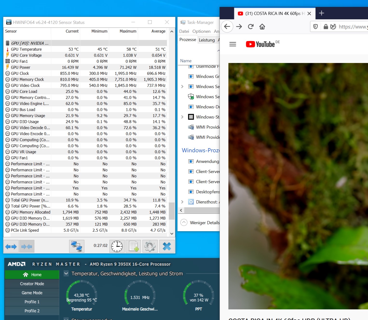

Hallo, ich habe jetzt mal einen Monitor laufen lassen und dabei (ohne "Dachdeckel") ein 4k 60fps video über 10 Minuten lang laufen lassen und das ist das Ergebnis. Komme nicht über die 53° Marke. Bei geschlossenem Youtubefenster sinkt die Clock auf 300 MHZ und die Temperatur geht innerhalb von 10 Minuten bis auf 45° was ja auch in etwa der Prozessor-Temperatur entspricht:

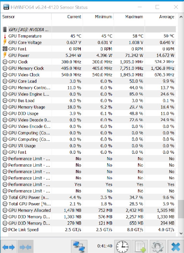

EDIT: RNG Und bei einem Birdschirm sehen meine Werte auch aus wie bei dir.

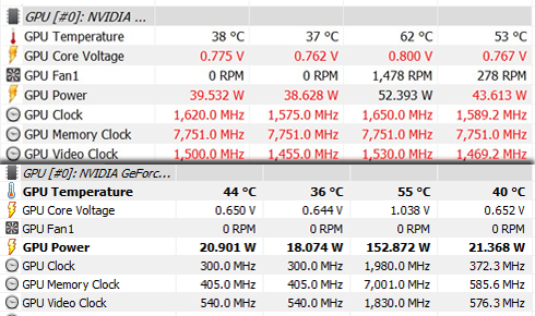

Nur zur ergänzung: Die bilder mit den hohen Taktzahlen sind mit zwei eingeschalteten monitoren gemacht und das Bild mit den niedrigen ist mit nur einem. Also fordern 2 4k Monitore die Grafikkarte derart stark, dass sie schnell die 60° erreicht, was wiederum den Kühlungszyklus triggert. Jetzt während ich das schreibe ist die GPU bei 40° (quasi idle bei einem eingeschalteten Monitor).
Ob das normal ist, dass die GK so heiß wird bei 2 x 4k, das kann ich nicht beurteilen.

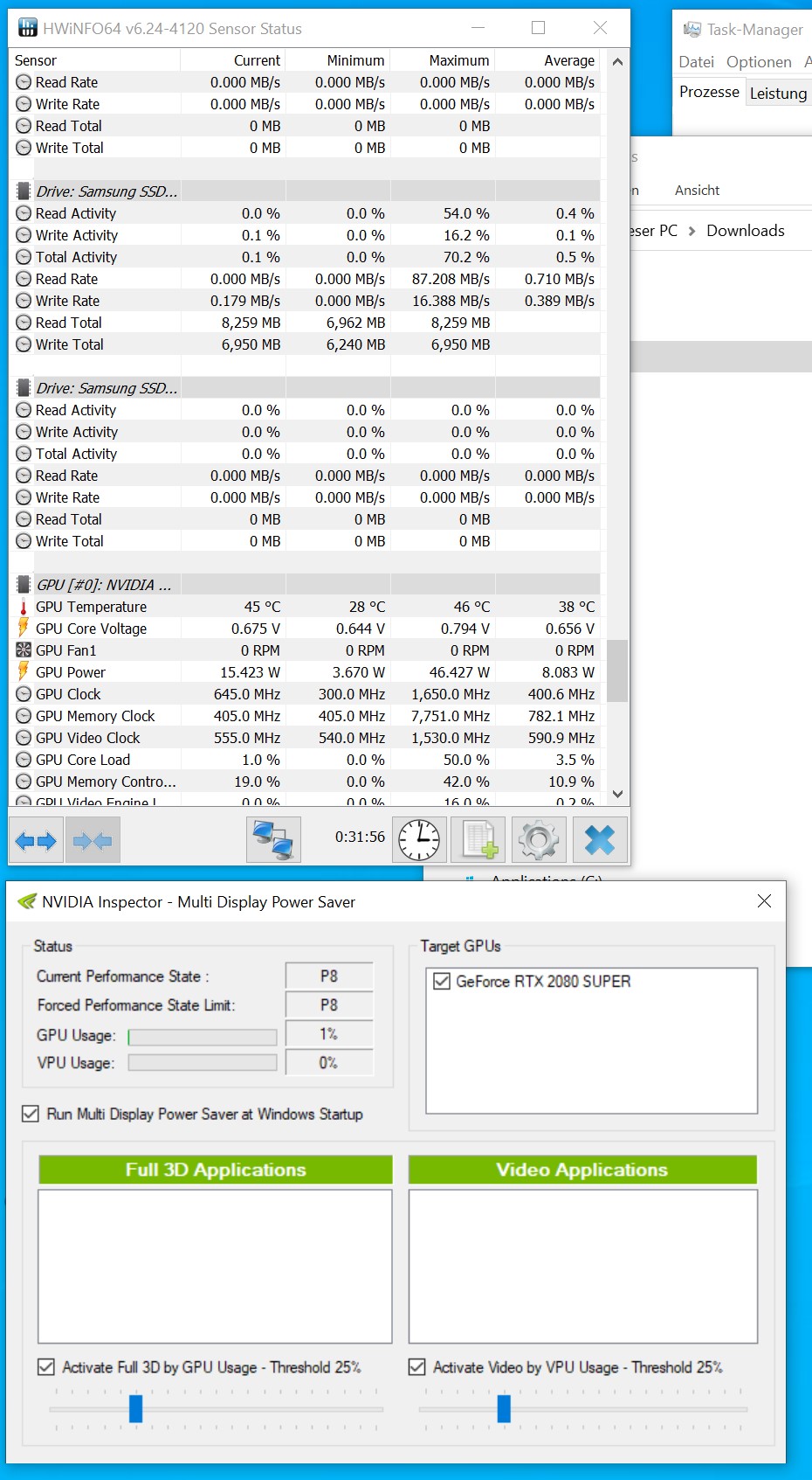

Ich habe ein nettes Programm gefunden: Nvidia Inspector. Der hat einen Dual Monitor Power Saver mode, welcher die Clockzahlen bei niedriger belastung verringert. Folgendes Bild ist mit 2 eingeschalteten 4K monitoren gemacht worden. Ich glaube die Default Einstellung der Karten ist, dass sie sofort hochfahren, sobald 2 Monitore eingeschaltet sind.
Reaktionen: papamobil67 und RNG_AGESA
