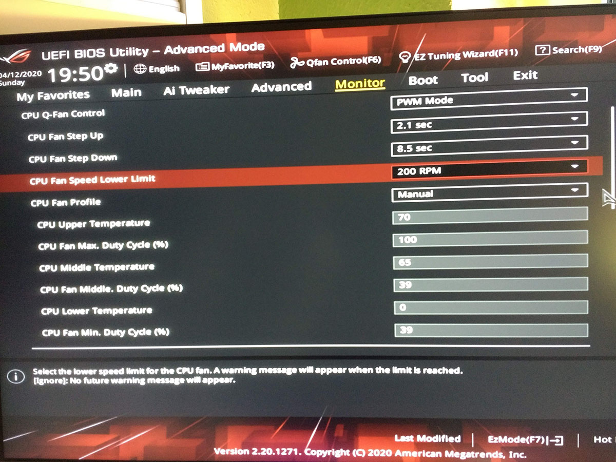

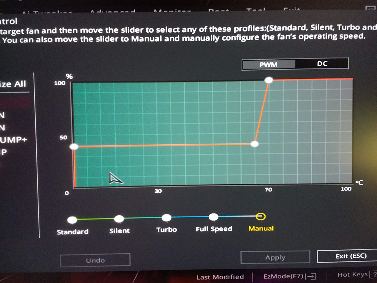

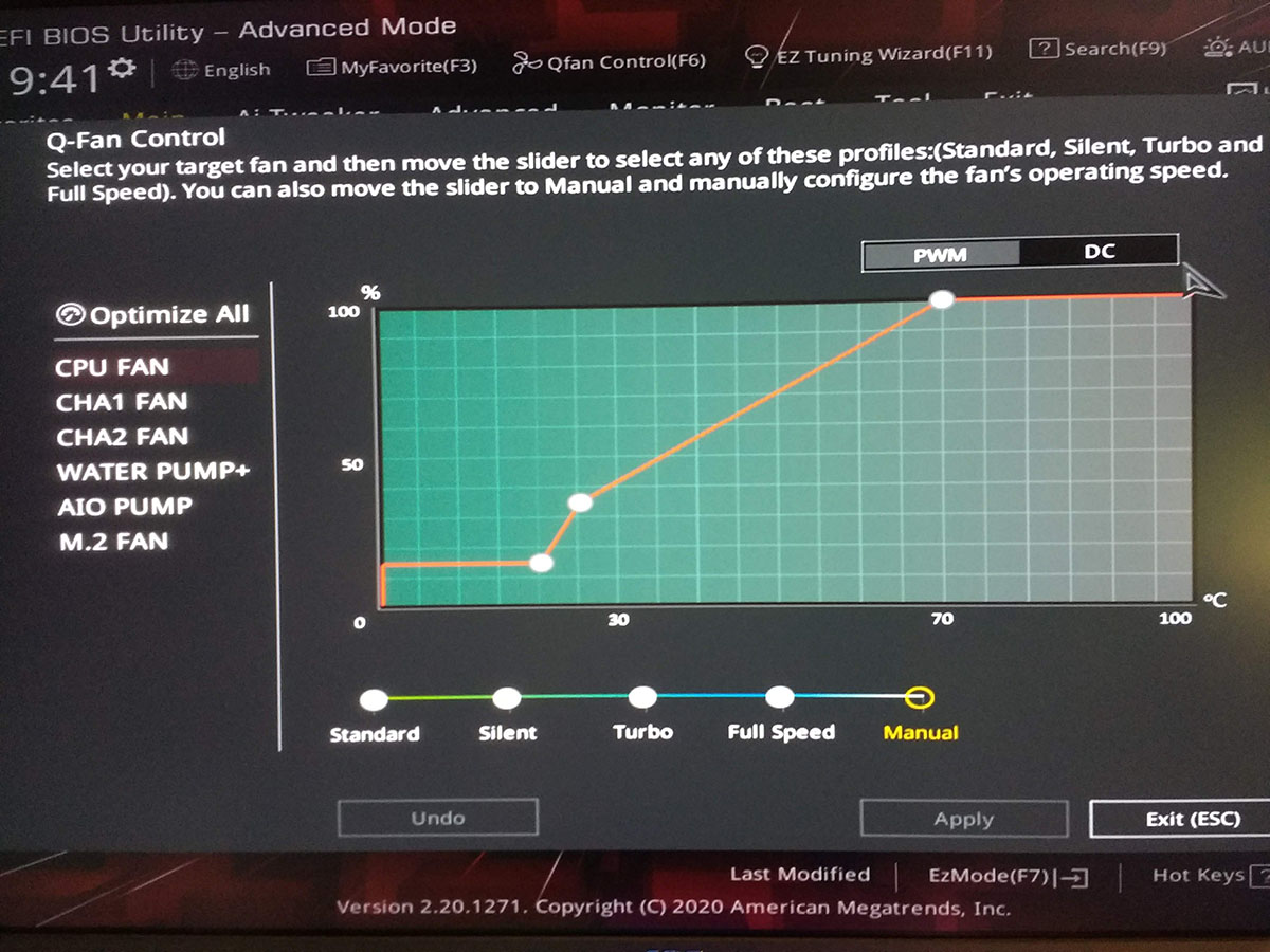

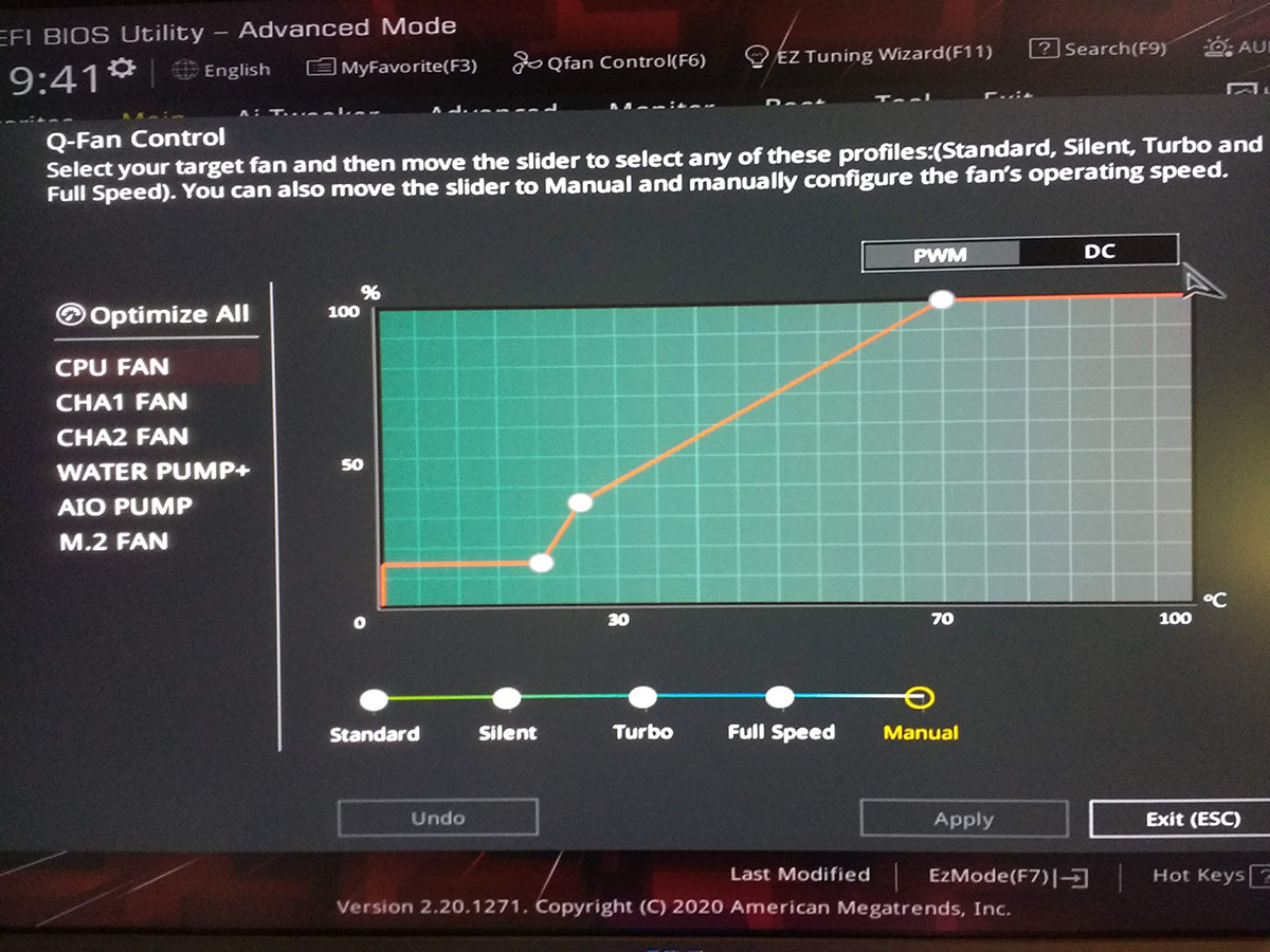

Ich habe mal ein paar Änderungen gemacht und bevor ich jetzt was komplett falsch gemacht habe, poste ich mal die Bilder.
So war die Kurve vorher:

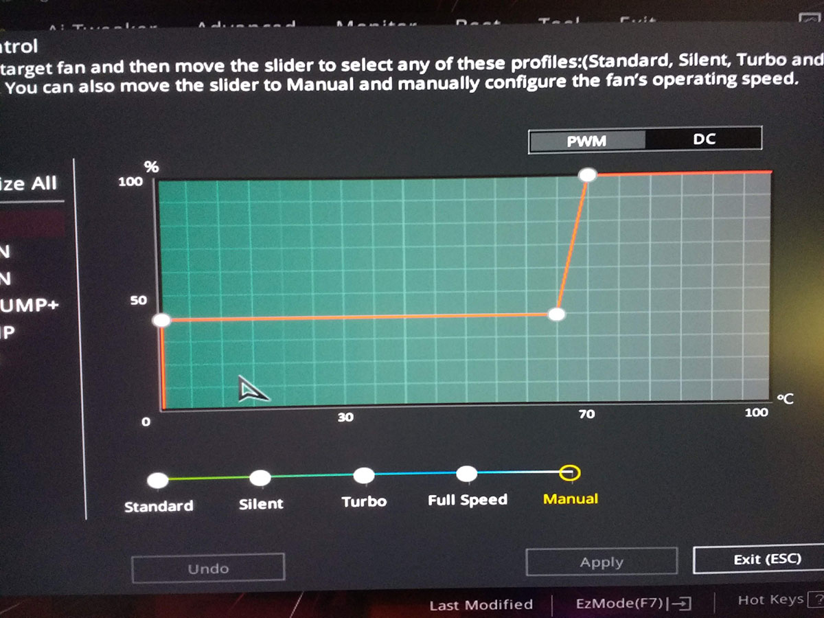

und jetzt so:
Während ich das hier schreibe ist meine CPU bei unter 50°C - aber leider gab es gerade wieder diese "wrum, wrum, wrum" geräusche - heist das entweder, dass die Kurve nicht greift, oder dass es nicht am Lüfter liegt?

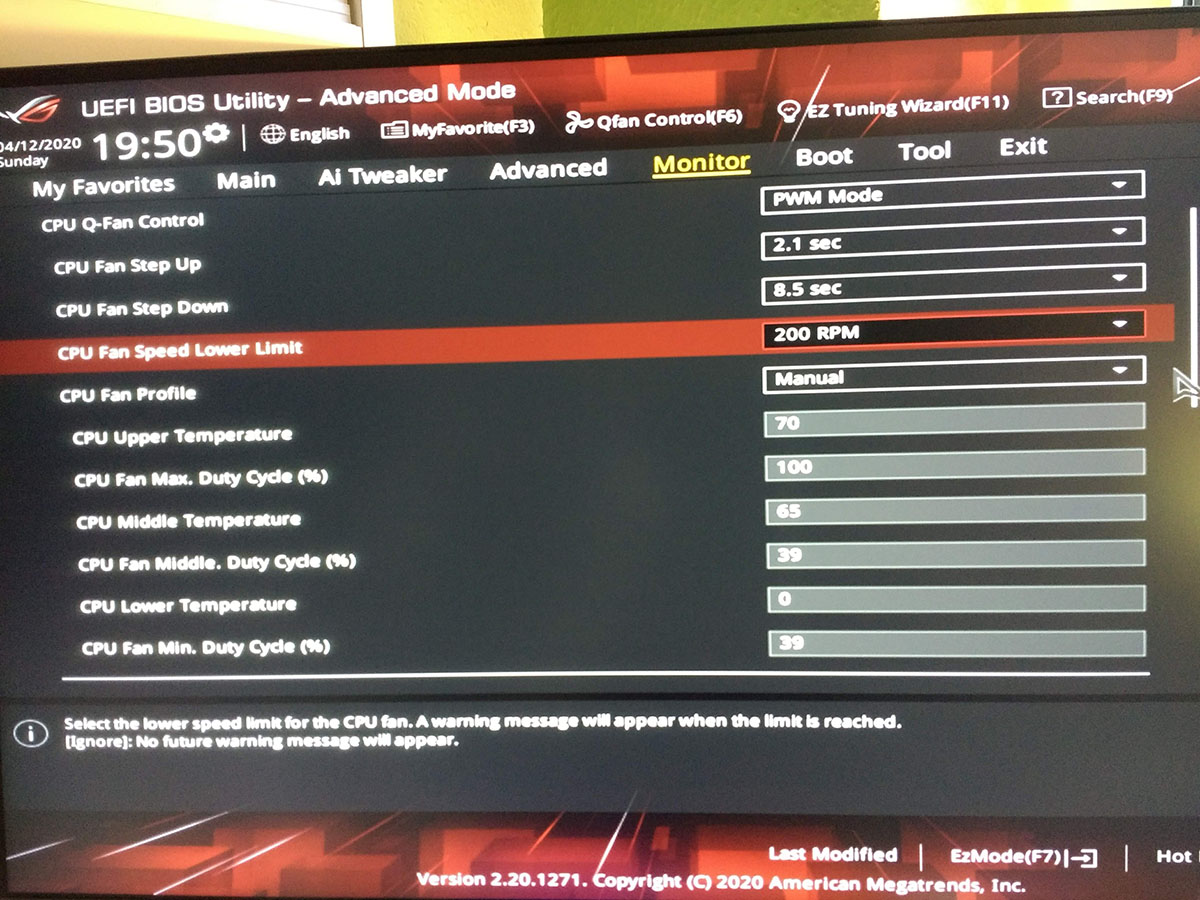

Die BIOS Einstellungen schauen gut aus, ich sehe da keinen Fehler. Welche Drehzahlen werden denn angezeigt? Tritt das Geräusch auch im BIOS auf oder nur unter Windows?

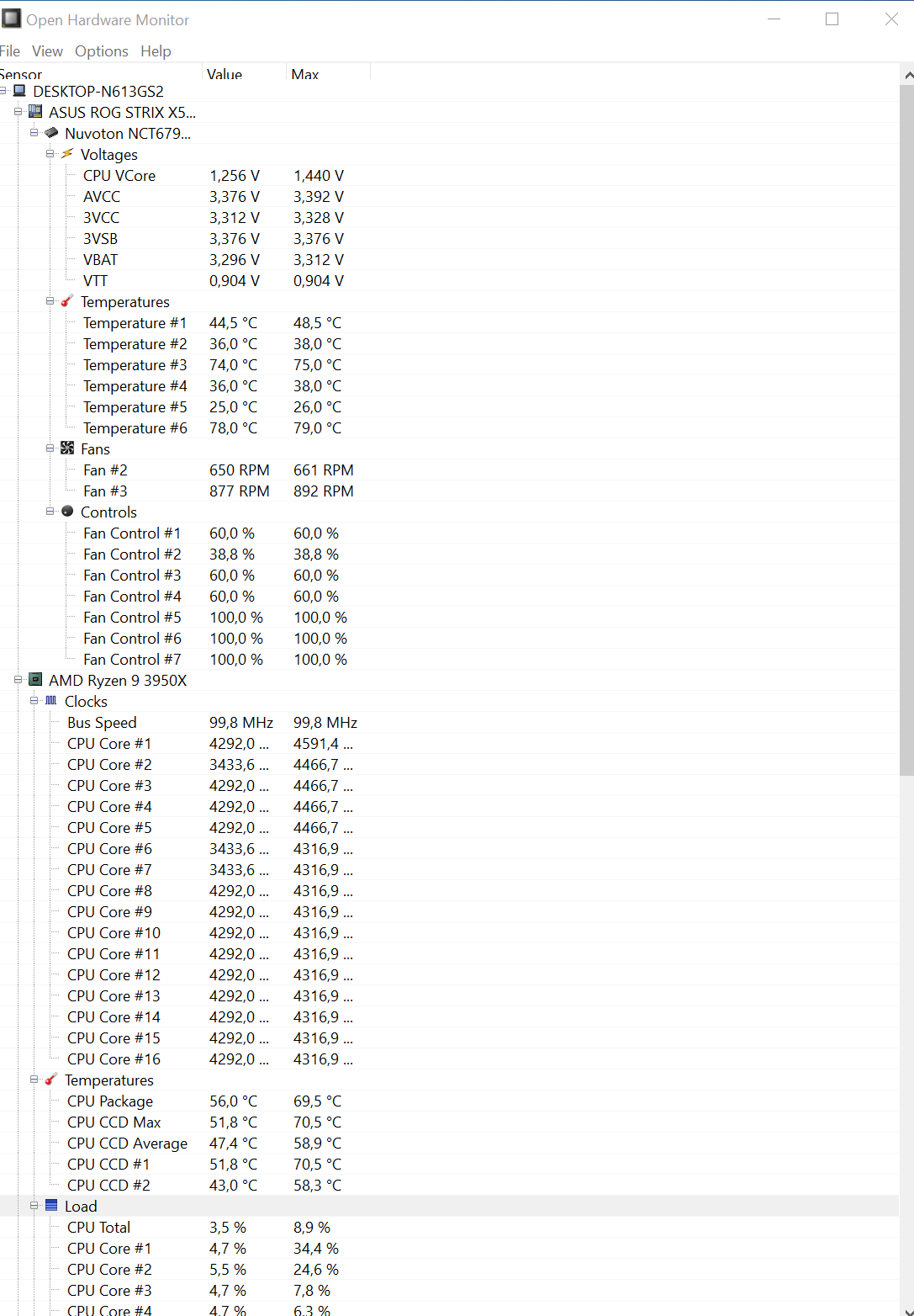

Zur anderen Frage: ich habe folgendes Bild erstellt während er wieder vor sich hinbrummt. Die Drehzahlen der beiden Fans haben sich kaum geändert (im zehnerbereich). Während des Zockens höre ich nichts, weil da die Lüfter aktiver sind und es vielleicht das Geräusch übertönt. Man bemerke aber, dass ich 3 Fans im Gehäuse habe. Ein Front Case Fan (chassis?) einen Hinten und den Quiet pro 4 in der Mitte.
Wenn ich also Sherlock Holmes spiele, dann würde ich jetzt auf den Fan tippen, der weder im Bios noch hier beim hardware monitor angezeigt wird. Die Drehzahlen der unten angezeigten Fans (während ich es schreibe macht er regelmäßig die Geräusche die ich aufgezeichnet und gepostet hatte) verändern sich für mich nicht merklich. Sie entsprechen in etwa den Einstellungen die ich gemacht hatte (ich hatte auchden Chassis/Gehäuse-Fan auf etwa die gleiche Kurve gestellt zum test).
EDIT: Ich habe mal ganz genau hingeschaut und die Drehzahlen gehen teilweise sogar leicht runter beim geräusch, aber die springen ja die ganze Zeit leicht auf und ab.
Stellt sich die Frage, ist es der Fan der nicht angezeigt wird oder eine andere Hardware-Komponente?

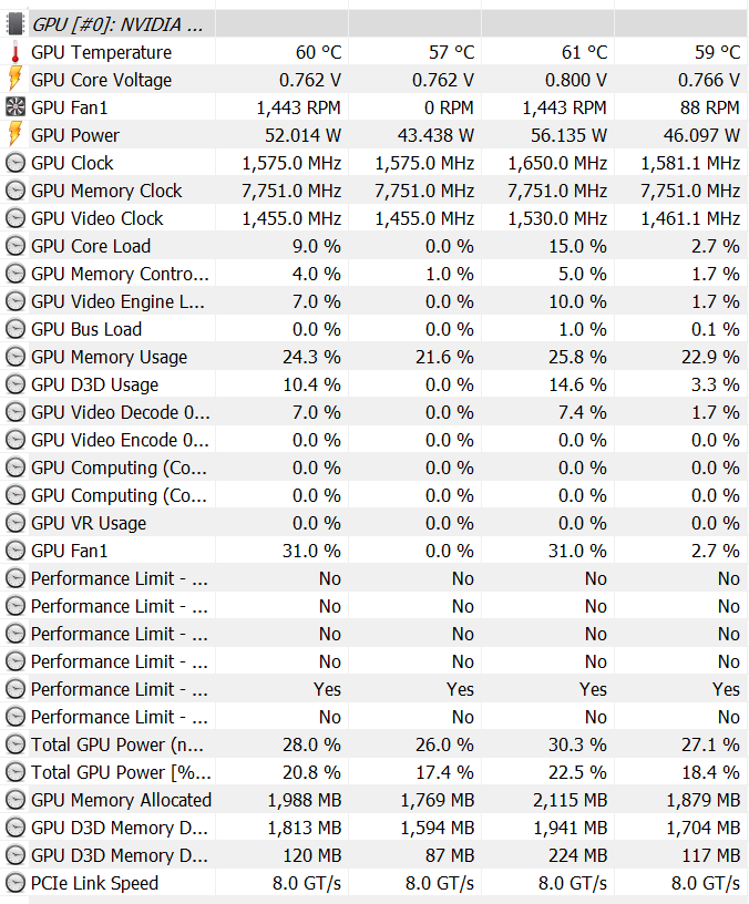

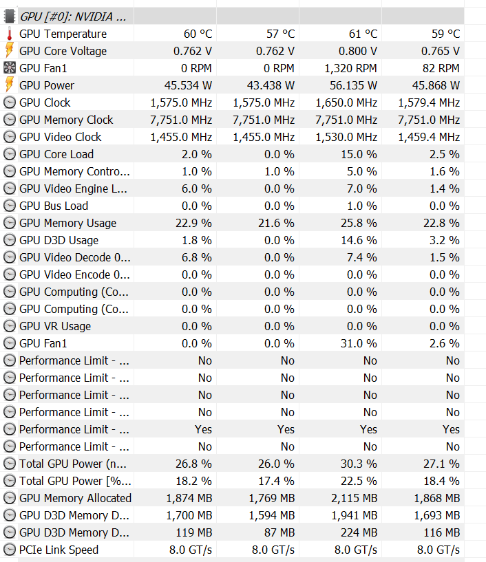

Hallo. Zuerst möchte ich mich bedanken. Ich dachte mir, bevor ich den PC aufschraube und irgendwas verhunze, probiere ich noch mal die von C&S vorgeschlagene Option mit dem GPU Lüfter.
Ich habe mir HWInfo installiert und den GPU Lüfter ausfindig gemacht (glaube ich)
Dies ist das Bild bei Ruhe:
und hier habe ich es geschafft schnell ein Bild zu machen, während es gewrummt hat:
Eure Meinung?

Alles klar, wenn die GPU 60°C erreicht, wird kurz für ein paar Umdrehungen der Lüfter der Grafikkarte angeworfen. Ganz charakteristisches Verhalten, machne einige Grafikkarten so.
Ok, das Rätselraten hat ein Ende. Habs aufgeschraubt und gewartet und ja, es sind die GPU fans, welche das Geräusch verursachen. Sie drehen halt zwischendruch auf volle Ladung und stellen sich dann wieder aus.
