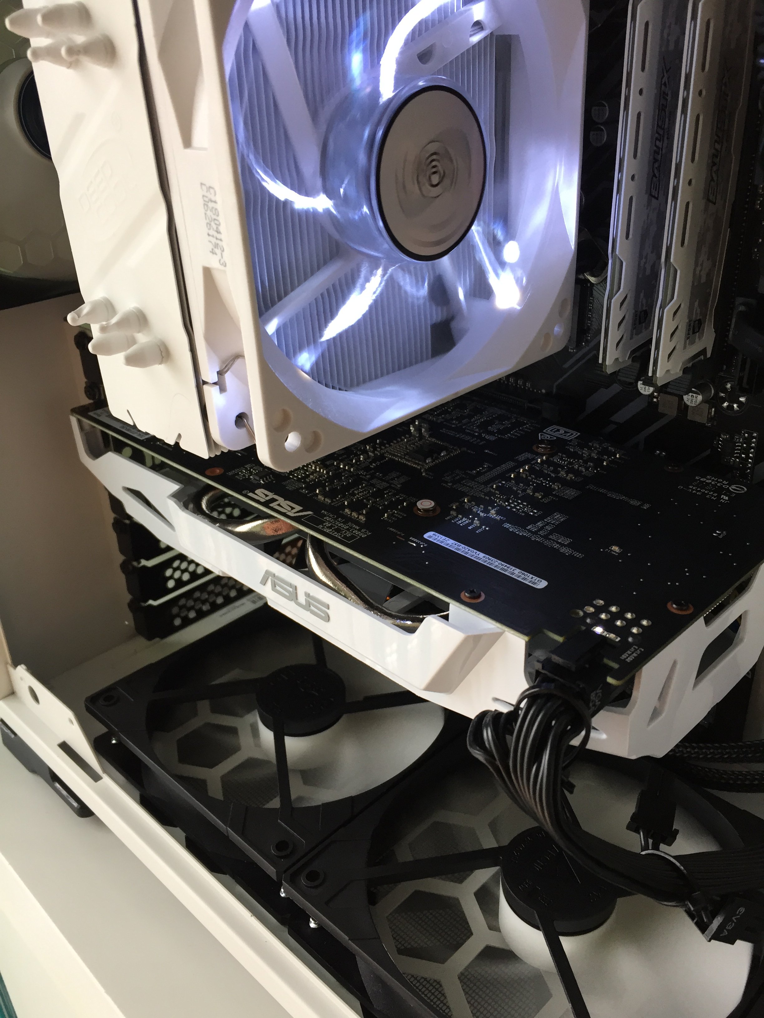

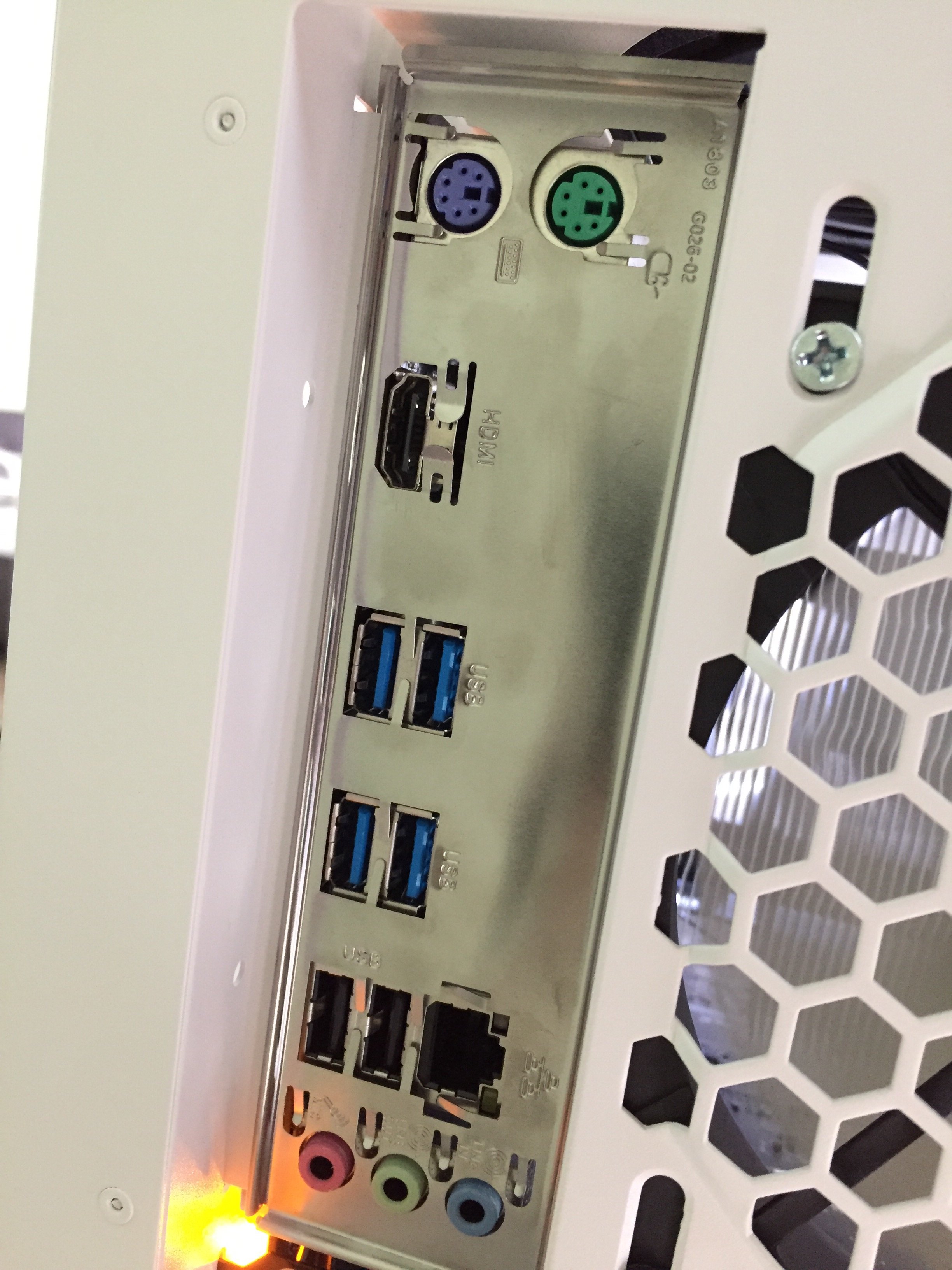

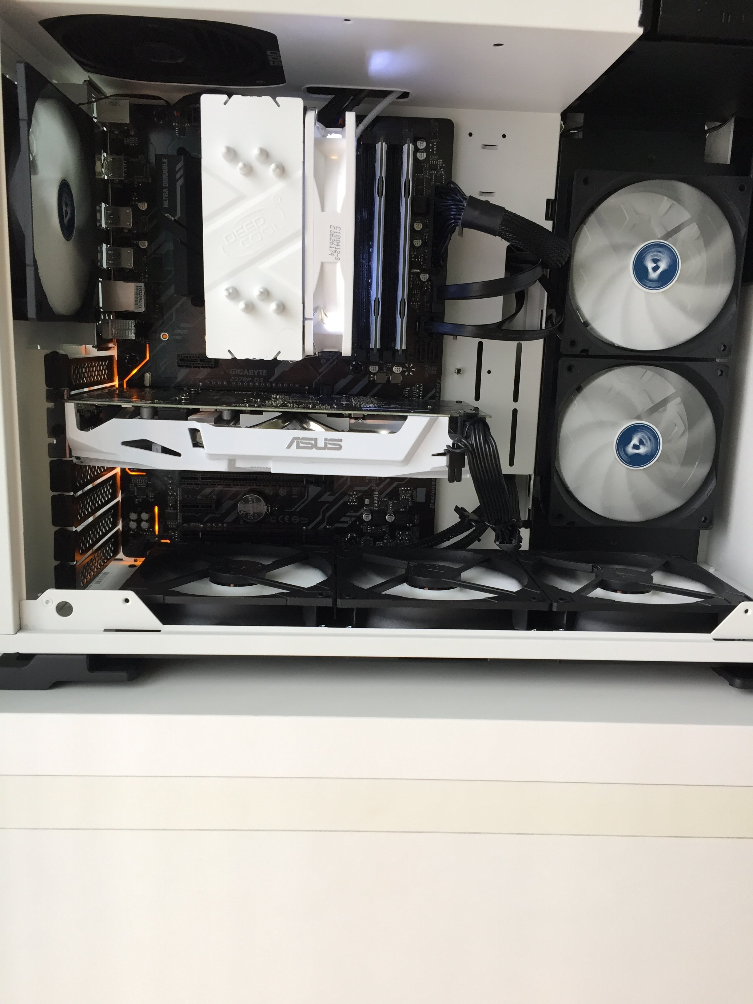

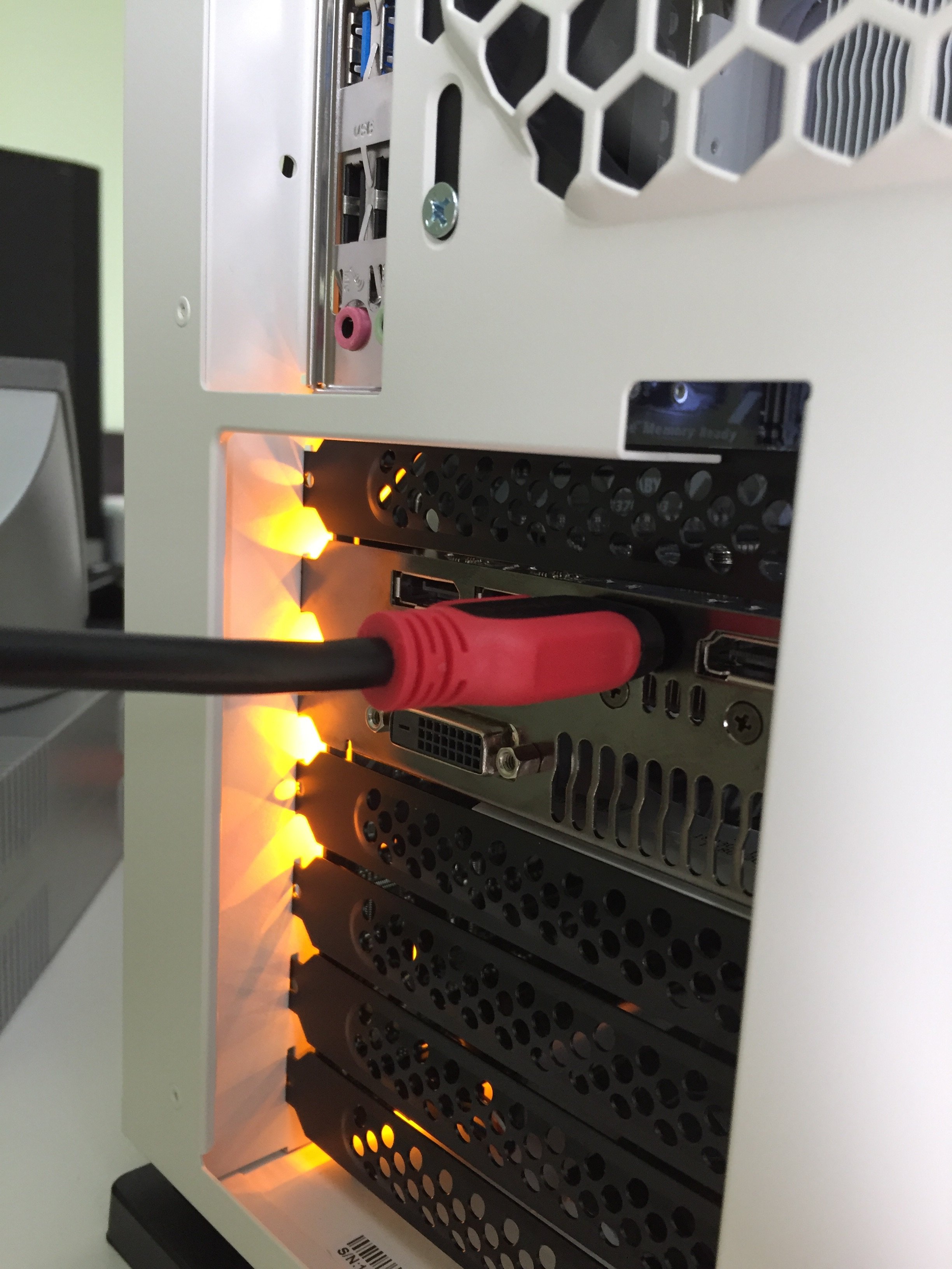

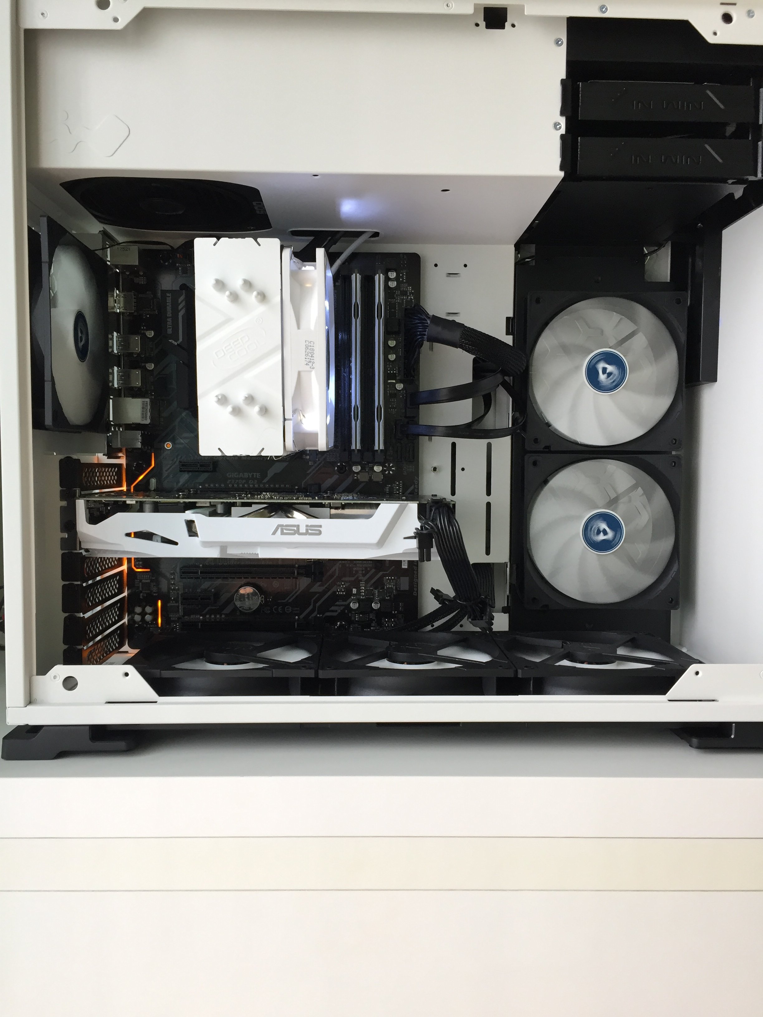

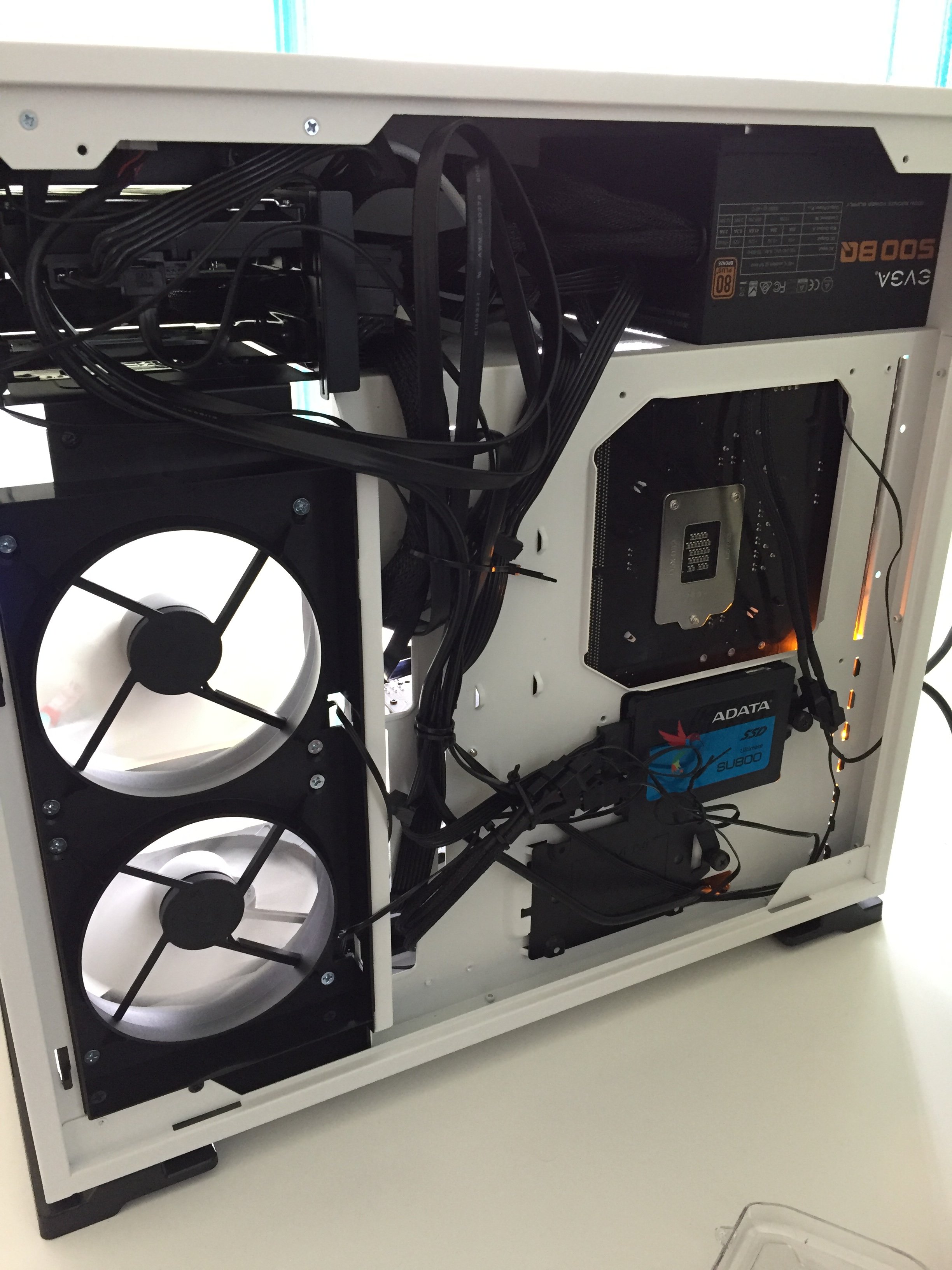

Wie wäre es mit einigen aussagekräftigen Fotos von der Verkabelung im Gehäuse und vom angeschlossenen HDMI-Kabel? Manchmal sieht man ja den Wald vor lauter Bäumen nicht..

Fotos, wärenecht hilfreich. Vom gesamten System, wie du was verkabelt hast...

mach uns doch bitte ein Foto wie die Karte im PCIe Slot sitzt, dort können auch schon Fehler entstehen.
Bin bald zuhause, mach ich dann

Hier ein paar Fotos hoffe die reichen
Gute Neuigkeiten ist alles gefixt die nachricht von hiro hat mir weitergeholfen. Danke!!!!

Ist die Karte sauber und gerade im PCIe Slot? Davon hast du leider kein Bild, ich weiß ist nicht easy aber vielleicht geht es ja, die Bios Optionen können die Grafikkarte nicht deaktivieren, es wird nur bestimmt welche als erstes initialisiert werden soll, am Ende ist es der Unterschied bei einem DualMonitorSetup auf welchem Schirm Bios und Windows booten soll.. in Windows selbst kann man ja den Hauptbildschirm selber bestimmen.
Hast du am Onboard ein Monitor angeschlossen und am an der Gfx so bekommst du natürlich über beide ein Bild. Hast du die GFX mal ausgebaut und eingebaut? Das Slotblech muss vorne komplett eintauchen und der Winkel oben für die Schrauben sollte auf dem Gehäuse aufliegen da darf keine Luft sein.
