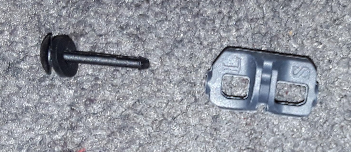

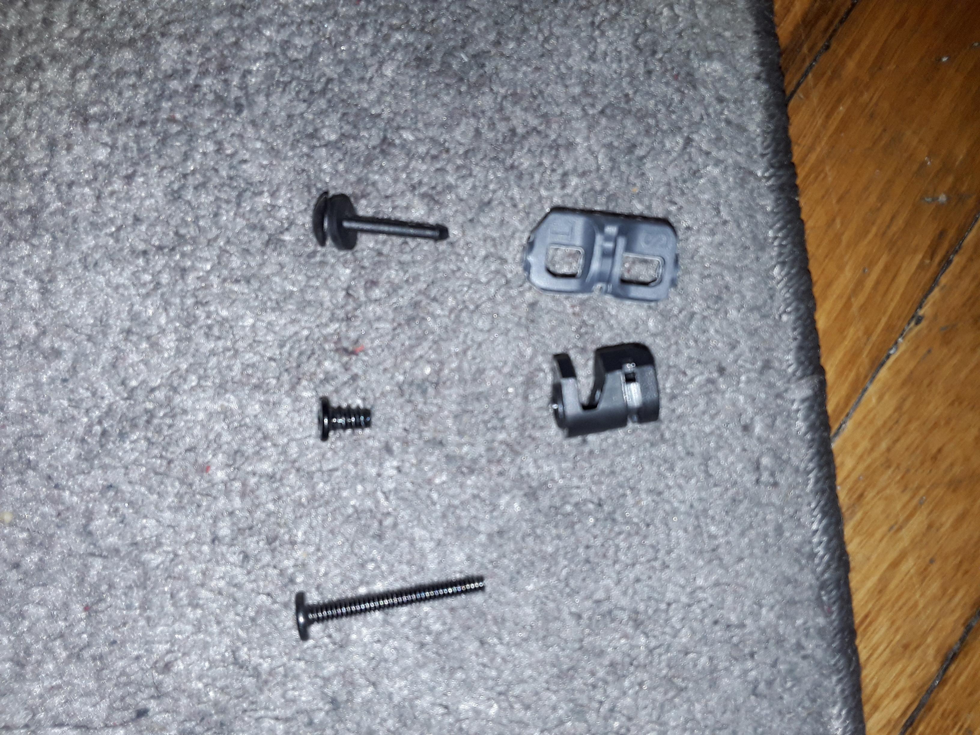

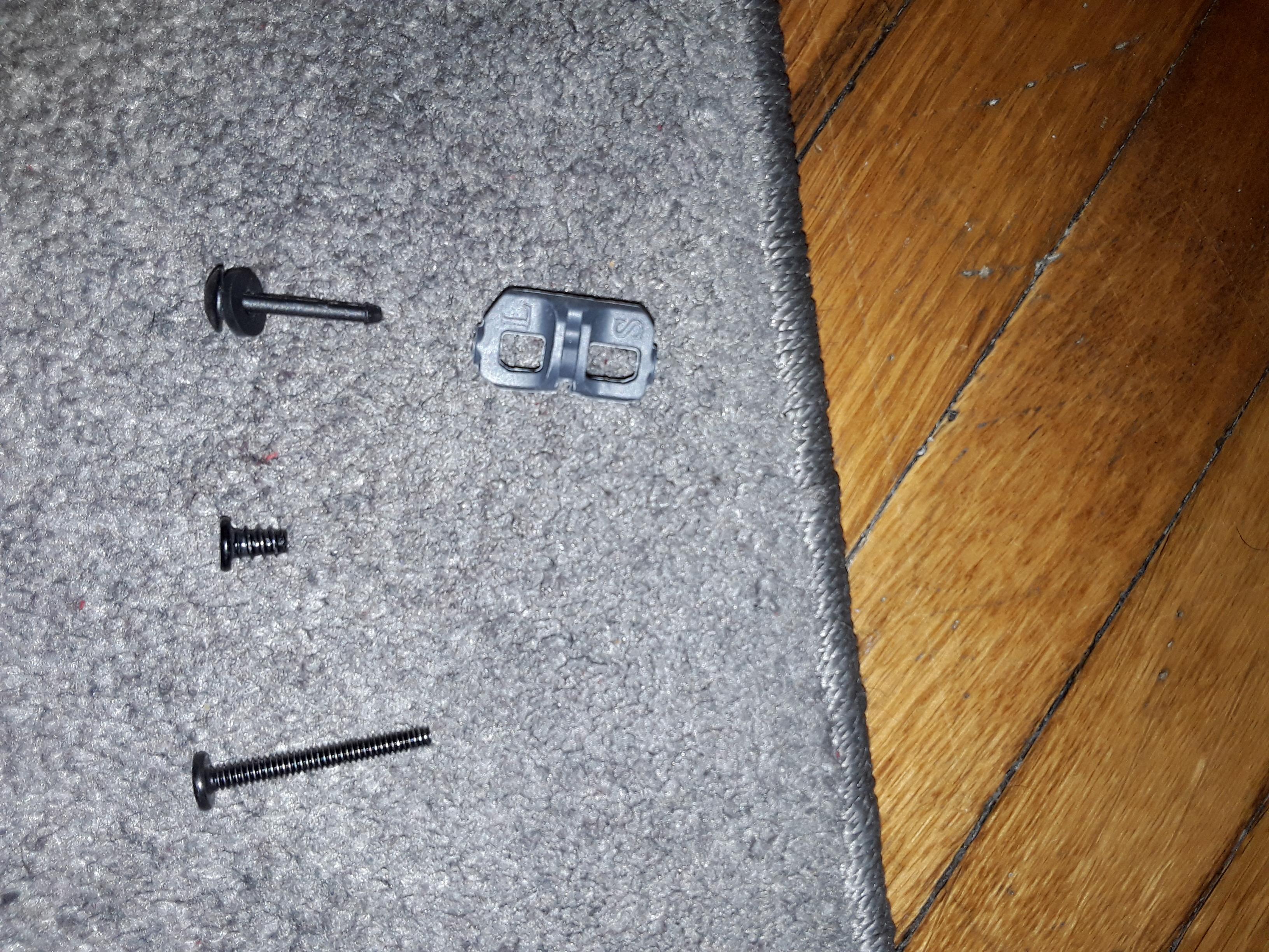

Servus,
Entweder bin ich echt zu blöde oder da hat sich noch immer keine einheitliche Norm durchgesetzt.
#1 sind die originalschrauben
#2&3 sind die bei den Silent Wings beigepackten
Nur passen #2&3 nicht ...
Und #1 könnte man durch die halterungen von #3 schrauben aber das kanns ja au nit sein?
Ahja Case is das BQ! Silent Base 800.
MfG Cheetah
Und ja ich fange von unten an zu zählen da das ganze hier mit dem Tablet ein Krampf ist. Dasbzweite Foto ignorieren.

ich habe auch Silentwings verbaut in meinen Silent Base. Vorn die 140er werden mit den langen metrischen festgeschraubt. Du nur die passende Klipse befestigen am Lüfter. Hinten unten und oben werden die kurzen Schrauben genommen. Dieser "Plastiknagel" ist für weiche Aufhängungen gedacht.
Silentwings stand eh oben. ^^
Es sind löcher für die lange dünne schraube drinne. Metrisch. Und es gibt eben nur die Bastellösung dass ich eben diese durch die eigentlich als quickverschluss gedachten gummihalter drehe was ja wohl ned im sinne des erfinders sein kann ...

Der "Splint" dieser Halterung passt bei mir ned durch die Löcher. ^^
Wie gesagt, funktionierte bei mir ohne Probleme, der muss da durch passen. :D
Es geht natürlich etwas schwerer, soll ja auch halten.
Also ich habe es mit aller zumutbaren Gewalt versucht. Durch das Loch bei mir (vllt eine andere Rev?) ging der Splint fix nicht.
Habs jetzt einfach mit den langen Schrauben durch die Splint-Gummi-Halterungen geschraubt. Beim Splint ergibt sich der Halt ja durch den Halt im Gummi ned im Blech-Loch selber. ^^ (Beim 120er-Rear-Lüfter ging das ohne Probleme, weil Löcher für die Schrauben der mittleren Variante drinne waren und der Splint somit mehr als genug Platz hatte. ^^)
