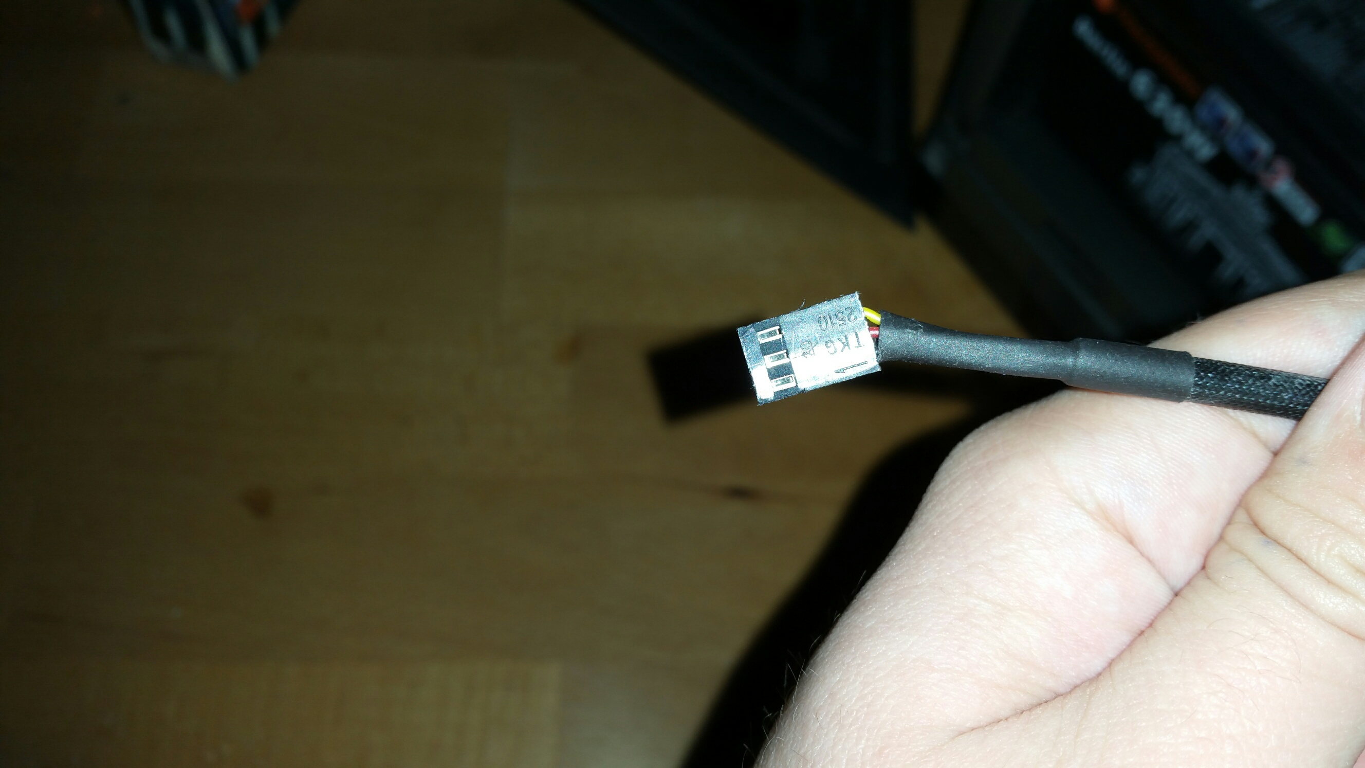

Ok mein Fehler der Stecker zur Versorgung ist 3 Polig
Verbindungskabel für Stromversorgung

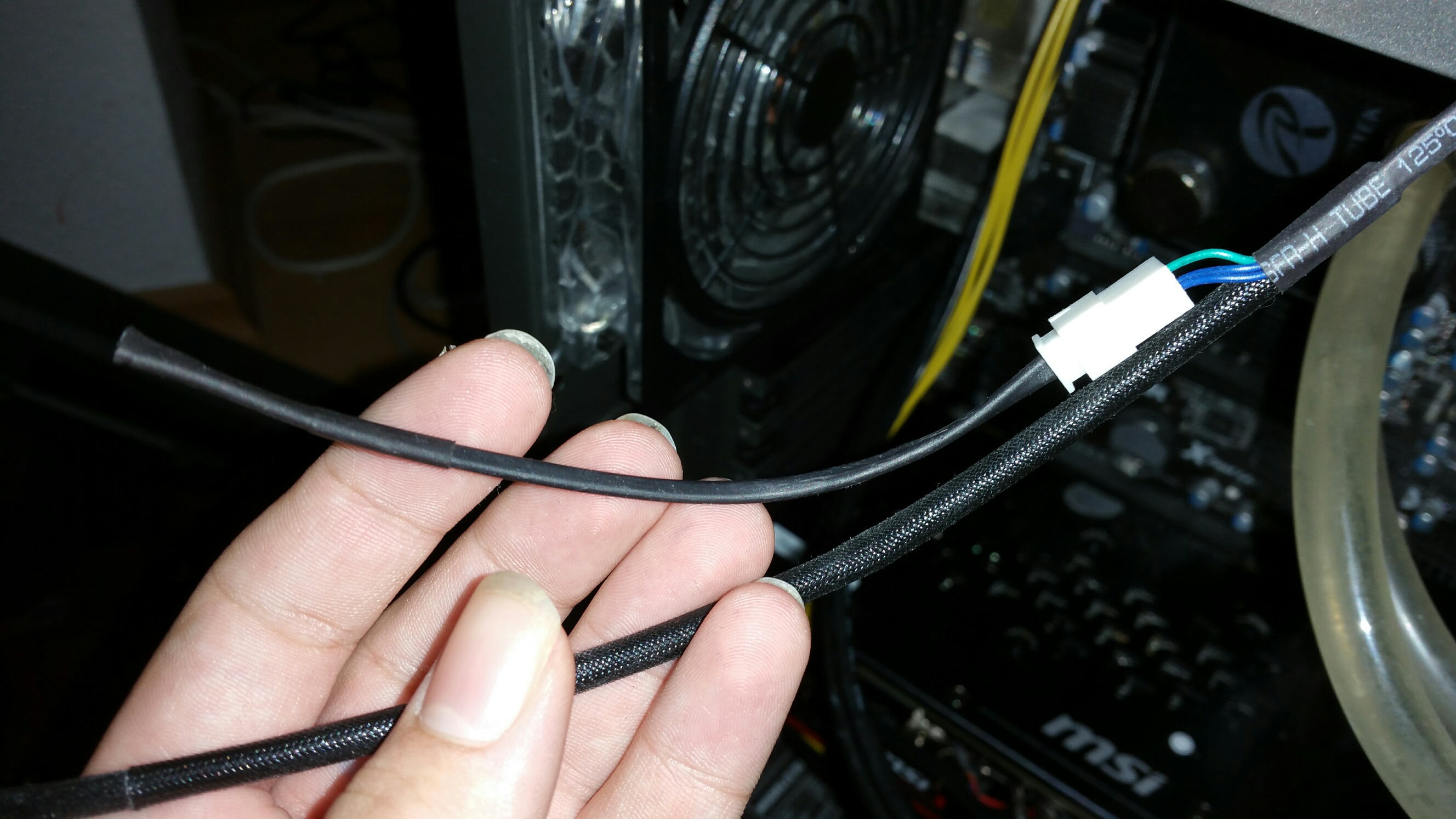

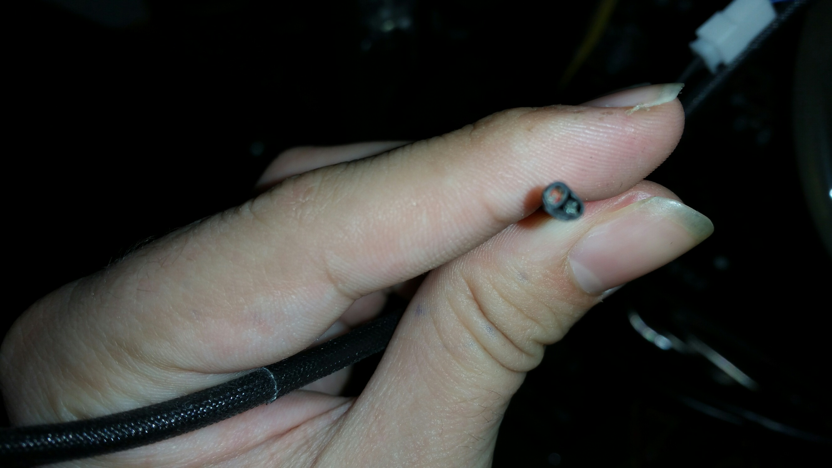

Hier der Teil wo der Poti abgerissen ist und wie er mit dem Lüfter Kabel verbunden ist:
Abrissstelle

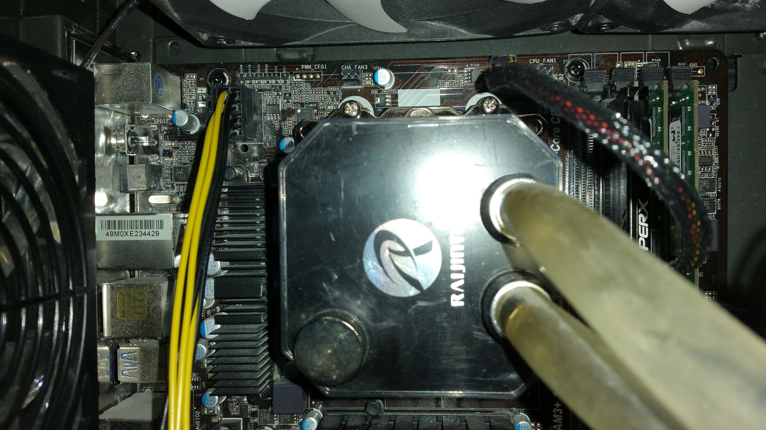

Mainboard
Möglichkeit 1
Du ziehst einfach den Schrumpfschlauch von dem Kabel zum Poti etwas zurück, isolierst die beiden Kabel, die sich darunter verbergen, ab und verdrillst die (verlöten wäre natürlich ideal) Schrumpfschlauch wieder drüber - fertig
Möglichkeit 2
Du ziehst den weißen Stecker komplet ab, verdrillst das türkise und die beiden blauen Kabel (verlöten wieder ideal), etwas Isoliertabe drum und dann mit Isoliertabe am Strom Kabel fixieren
Egal wie du es machst am Ende muss der 3pin Strom auf den freien CPU FAN 1 Steckplatz auf dem Board sein. Dann im Bios die Lüfter auf ein erträgliches Maß runterregeln.
